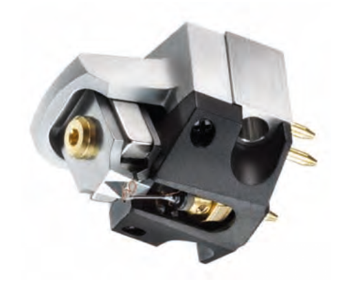

Где достать или купить немного тонкого 0,02 -0,03 мм алюминевого провода в эмали. Который для разварки кристаллов (сам баловался) не годится, он без эмали. Медный тяжелый. Для намотки катушек МС, мож какие другие идеи есть.

Скорее всего если и найдется, то алюмомедь. Которая при таком диаметре будет гораздо менее надежная, чем чисто алюминий.
Нужно мотать звукосниматель МС, сейчас намотано 0,02 медью, слишком тяжелая обмотка, люминь в 3 раза легче, бериллий в 5 раз, но его чистого нет.
Голова типа такой, обмока прямо на иголке.
Если найдется такой, с ним крайне сложно работать, механическая прочность никакая, и паять крайне сложно. Смотреть придется у китайцев.
Работал с таким лет 25 назал, разваривал кристаллы микросхем ультразвуком на опытном производстве, алюминий 30 микрон, самое сложное было его вдеть в иголку :)
Алюмомедь может и найдете, у дедушки Ляо.
