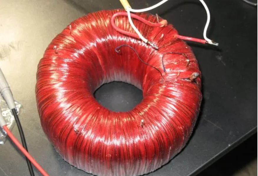

трансформатор для усилителя SE на 6с33с .
1. сеть 220в
2. накал 6.3+0.4в -15А
3.накал 6.3 -15А
4.анод 220в -1,5А
5.смещение 70в -0.5А
6.накал 12.6в-2А
пропитан в кипящей олифе, межслойная изоляция сеть-вторички -лента фторопласт
между вторичками капрон (лента для лампасов).
ток х.х. 19 мА
диаметр 145
высота 90мм
5000р

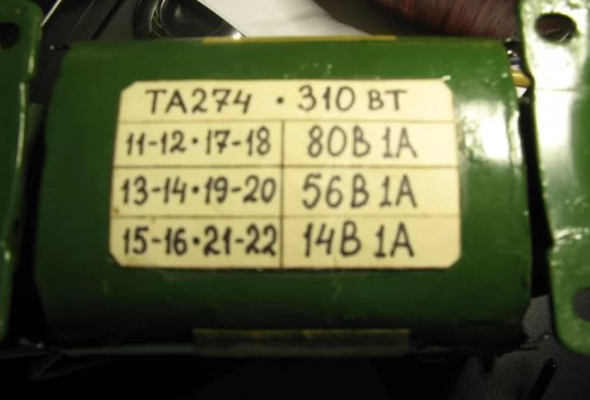

есть заводской ТА-274 (310Вт) не гудит - 3000р

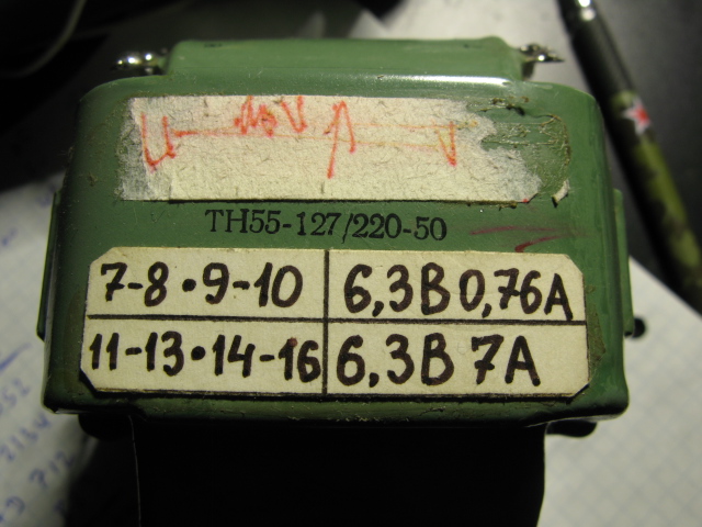

в ту же компанию накальник ТН55 - 1000р

круглый бублик красного цвета стоит 5000р
цену в начале тоже исправил

Вопрос по "красному бублик" - какой диаметр провода анодной (220) и накальных (6,3) и сетевой обмоток?
PG
3 Дек 2019
1,124
568
ПэЖэ
первичка - 1.41 по меди
вторичка анод - 0,8мм по меди
накал -1.82 по меди
данный бублик бы опробован в макете на SE 6с33с (драйвер 6э5п) "почти по Торресу" при рабочем токе 300ма на каждую 6с33с . он даже не стал теплым .
дальше макета он не пошел по причине ,что не попали в размер стального чехла с алиэкспресса (он чуть чуть не влез ) .
к нему кстати могу предложить конского размера и емкости конденсаторы и небольшие дроссели на анодное
