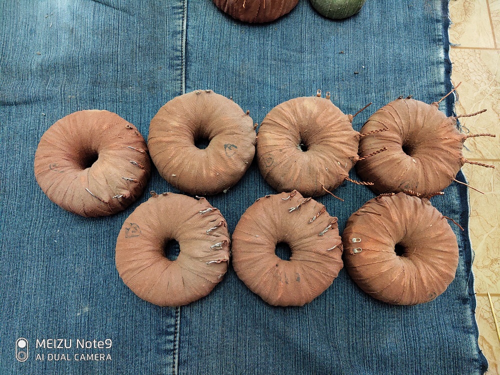

Трансформатор тор 2x20В.
Олег777
12 Дек 2020
152
32
18
Ростов-на-Дону
Олег
Тор под двух полярное питание:
2x20 Вольт, отводы 17,5 Вольт.
Диаметр вторичной обмотки – 1,23 мм.
Диаметр 95 мм, высота 50 мм.
Отправка Бокс бери.
Цена 1200 руб.

Конкретных данных нет, мощность думаю порядка 120-140 Вт.

Конечно, любой или конкретный тор?
Изготовление похоже на наш Тор-Транс...

Думаю, это интересно не только мне (честно скажу, что покупать не рвусь - их и так много), хотя бы у одного чтобы понять как сильно экономили на меди.
Да, и указать какое напряжение в розетке.

Мощность все же знать надо или хотя бы сечение сердечника, иначе к чему прилагать ток хх.

Ток XX получился 8 мА, в розетке 245 В.
Мерял через резистор 10 Ом...
Мощность думаю по габаритам можно понять.

маленький ток, норм.

По моим прикидкам по габаритам, там сердечник ОЛ40/64-32 габаритной мощностью 60-68 Вт, но провод вторички на 4,7А (плотность тока 4А/мм2), провод первички неизвестен, могу предположить что долговременно он на 1,5А (все обмотки нагружены) и кратковременно он может отдать вдвое большую мощность

То есть трансформатор для усилителя класса АВ но не класса А.

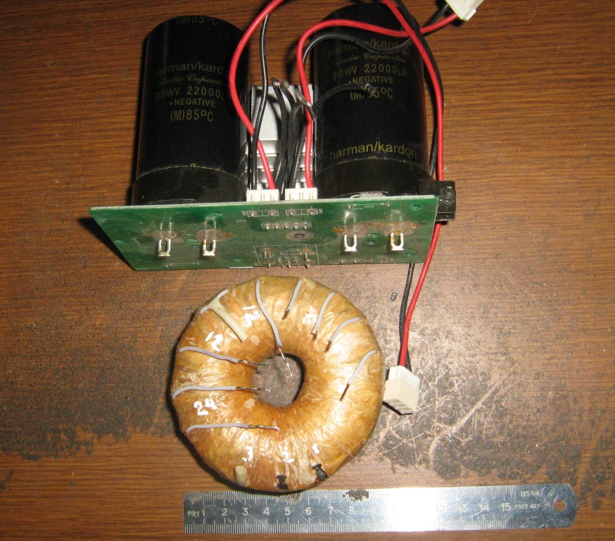

Осталось пара ТОРов от сварочного автомата, 120вт, ПВ=100%, размер диаметр 100мм х 60мм, тяжелый, первичка 0-220-380 вольт, вторичка 24, 24, 12, 12в, диаметр 1,2мм, примерно, по 2 ампера, мотали у нас на заводе, весь пропитанный. Первичку для Худа сделал на 380в, супертихий, даже ночью не слышно, ВООБЩЕ

Предложу еще один 2x33 В, отводы 29 В.
Размеры D=110 мм, h=60 мм.
Цена 2000 руб.
Отправка только Боксбери.
