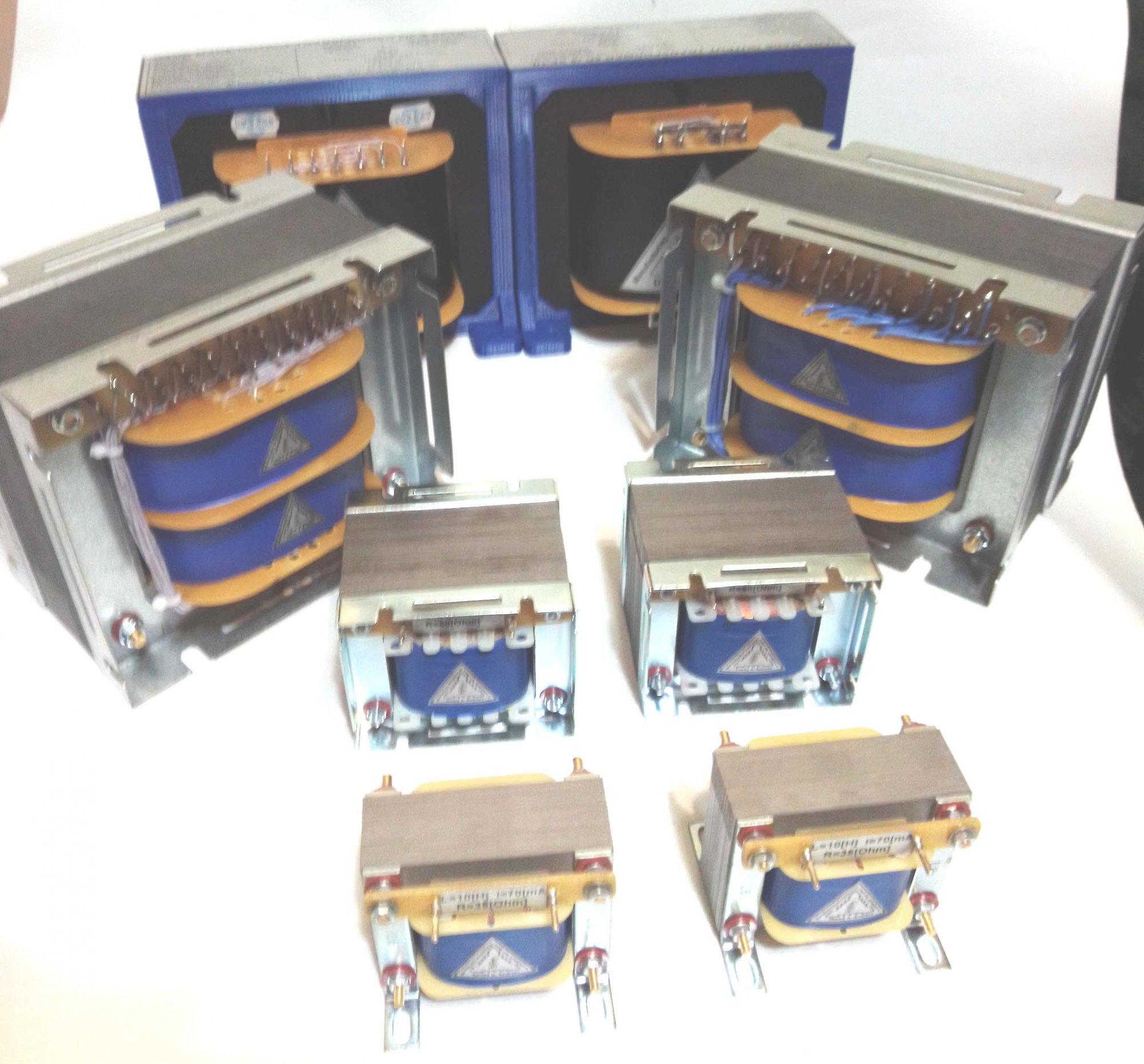

Вот мой набор тр-ров и дросселей для усилителя на лампе SV572. АЧХ в сделанном усилителе по -0,5дБ 17,5....20800 Гц, выходная максимальная мощность 18 Вт.
26,845
12,564
SV572 они разные. У вас какие? 572-3 , 572-10?

Железо М6 и М4 от Альта.... Лампа SV572-10.

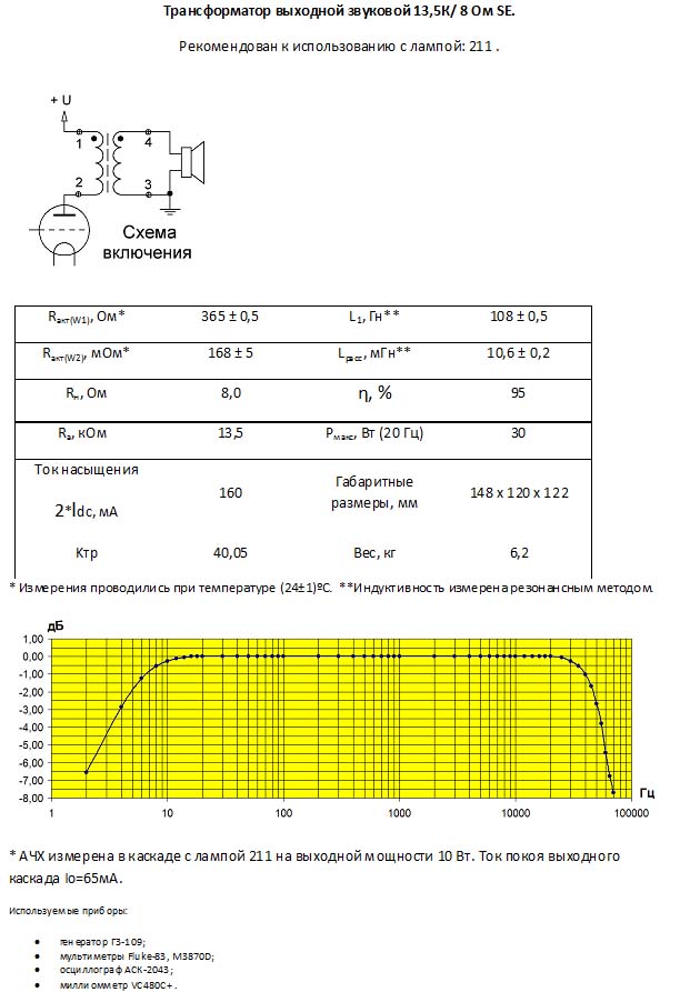

Полоса на какой мощности?

Там же на картинке есть данные. Повторюсь - 5Вт.

да, именно так было у нас, для 211-й брали 10-килоомный Тамура F3013 с индуктивностью примерно 100 или 120 генри, но там омическое было высокое, выходное вывалилось то ли в 2, 5 то ли в 3 Ома.

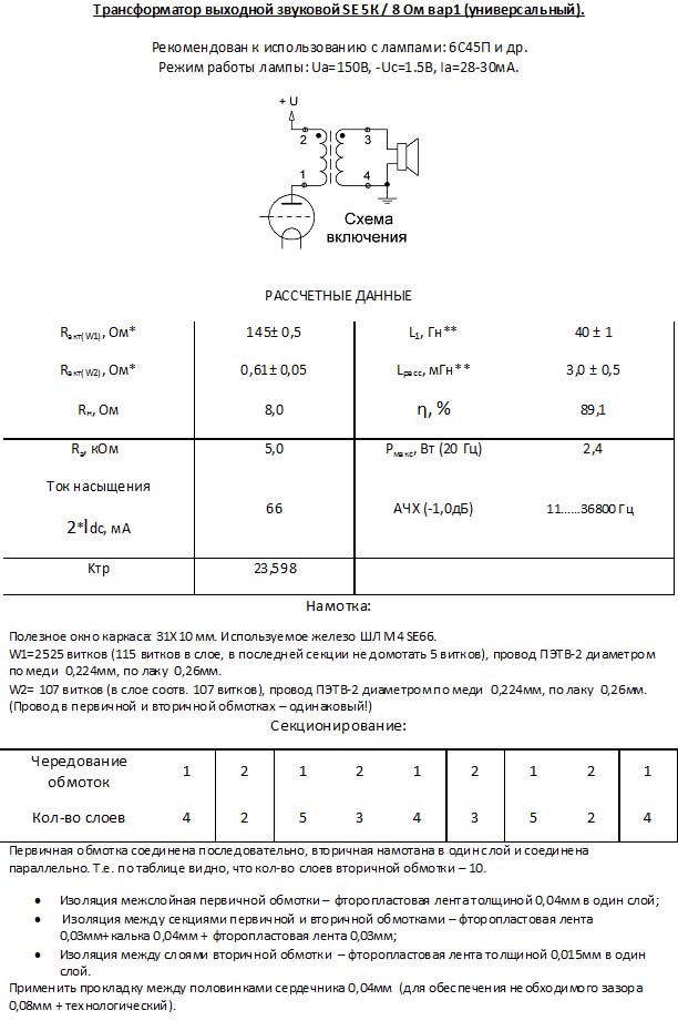

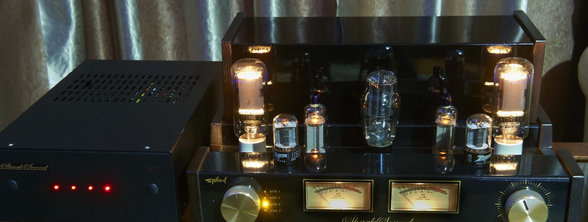

А вот например выходной тр-р для лампы 6С45П и его намоточными данными. У меня дома усилитель на этой лампе, и , мне его полностью хватает, я имею ввиду мощность.... Об Ас - в другой ветке....

Начну с трансформатора для 211 лампы...
Вот намоточные данные моего тр-ра для указанной лампы. Изготавливал чуть менее 2 лет назад для друга.
Сердечник SE130B, M4 (пр-во Германия).
Ra=13,5к
Rн=8 Ом
W1=4886 витков, провод ПЭТВ-2, d=0,28мм
W2=122 витка, провод ПЭТВ-2, d=0,5мм
Намотка ( по секциям) : 1-2-1-2-1-2-1-2-1-2-1
По слоям соответственно: 4-3-4-4-4-3-4-4-4-3-3
R1= 366 Ом
R2=0.17 Ом
КПД=95%
Секции первичной обмотки включены последовательно, вторичной – параллельно, соотв. у вторичной обмотки- 17 секций включенных параллельно.
Изоляция между слоями первичной обмотки - 0,46 мм. А именно: фторопластовая лента 0,05мм – 5 слоев + калька 0,035мм – 4 слоя.
Между обмотками изоляция фторопластовая лента- 0,05 мм – 6 слов, калька 0,035 – то же 6 слоев.
Между слоями вторичной обмотки изоляция - фторопластовая лента- 0,008мм – 1 слой.
АЧХ трансформатора по -1,0 дБ : 16,4Гц.....40,2 кГц .
Зазор - 0,4мм + технологический, т.е. прокладка между половинками железа - 0,2мм, но лучше подобрать прокладку в указанном районе, измеряя индуктивность, еще раз повторюсь, резонансным методом, описанном у Васильченко!

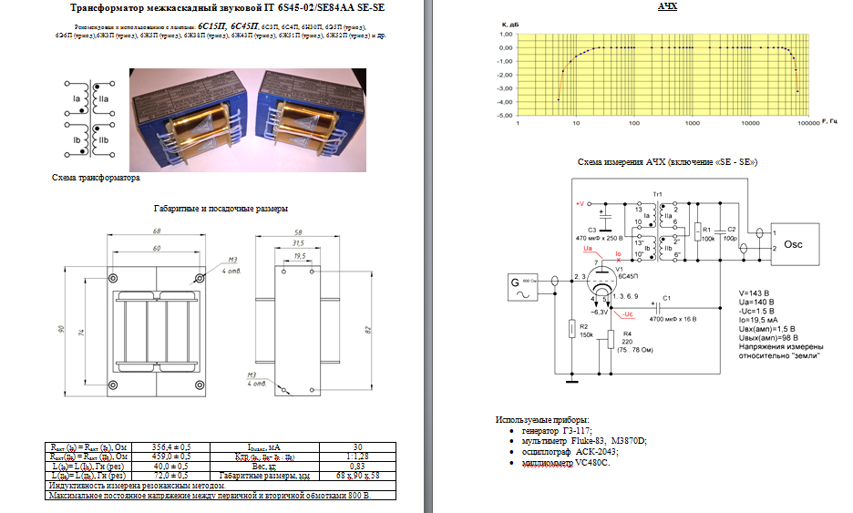

Мной последний намотанный межкаскадник был таков.
Указанный ток 2*Ids - нужно понимать соответственно: Ia(max)=Ids ....

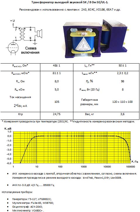

Продолжаю выкладывать свои наработки для повторения, кто сочтет нужным.....
Трансформатор выходной звуковой 2,5К/ 8 Ом SE/UL-7.
Рекомендован к использованию с лампой 6П45С (в триоде).​
Rакт(W1), Ом*​
39,5 ± 0,5​
L1, Гн**​
22 ± 0,5​
Rакт(W2), мОм*​
59,5 ± 0,5​
Lрасс, мГн**​
0,9 ± 0,1​
Rн, Ом​
8,0​
η, %​
97,7​
Rа, кОм​
2,5​
Pмакс, Вт (20 Гц)​
20​
Ток насыщения
2*Idc, мА​
265​
Габаритные размеры, мм​
148 х 120 х 122​
Kтр​
17,47​
Вес, кг​
6​
* Измерения проводились при температуре (23±1)ºС. **Индуктивность измерена резонансным методом.
АЧХ по -0,5дБ : 8,5 Гц.....40кГц
* АЧХ измерена в каскаде с лампой 6П45С (в триоде). Ток покоя выходного каскада Io=120мА.
Используемые приборы:
генератор Г3-117;
мультиметры Fluke-83, М3870D;
осциллограф АСК-2043;
миллиомметр VC480C+ .
Используемый сердечник: SE130B (ШЛ) от АльтАудио.
Намотка:
Секции: 2-1-2-1-2-1-2-1-2-1-2-1-2-1-2
Кол-во слоев: 3-2-3-2-3-2-3-2-3-2-3-2-3-2-3
Первичная обмотка W1=1695 витков, диаметр провода 0,5мм. В каждой секции 2 слоя.
Первичные секции включены последовательно.
Вторичная обмотка в один слой, по 3 слоя на секцию. W2=97 витков, диаметр провода 0,63мм.
Вторичные секции включены параллельно.
Изоляция между рядами первичной секции: Фторопластовая лента 0,05мм – 2 слоя, меду слоями фт ленты – калька 0,035мм.
Изоляция между секциями первичной обмотки и вторичной : Фторопластовая лента 0,05мм – 3 слоя, меду слоями фт ленты – калька 0,035мм.
Изоляция между слоями вторичной обмотки: Фторопластовая лента толщиной 0,015мм.
Толщина немагнитной прокладки в зазоре: 0,12мм.
