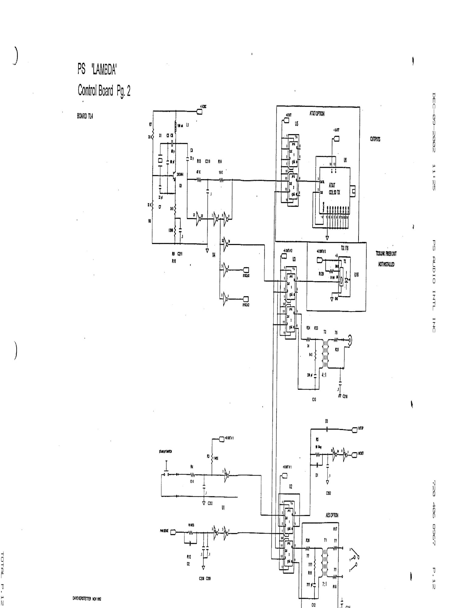

Может кто сталкивался с таким приводом? Нужны советы по ремонту данного аппарата.
Какие проблемы с ним?

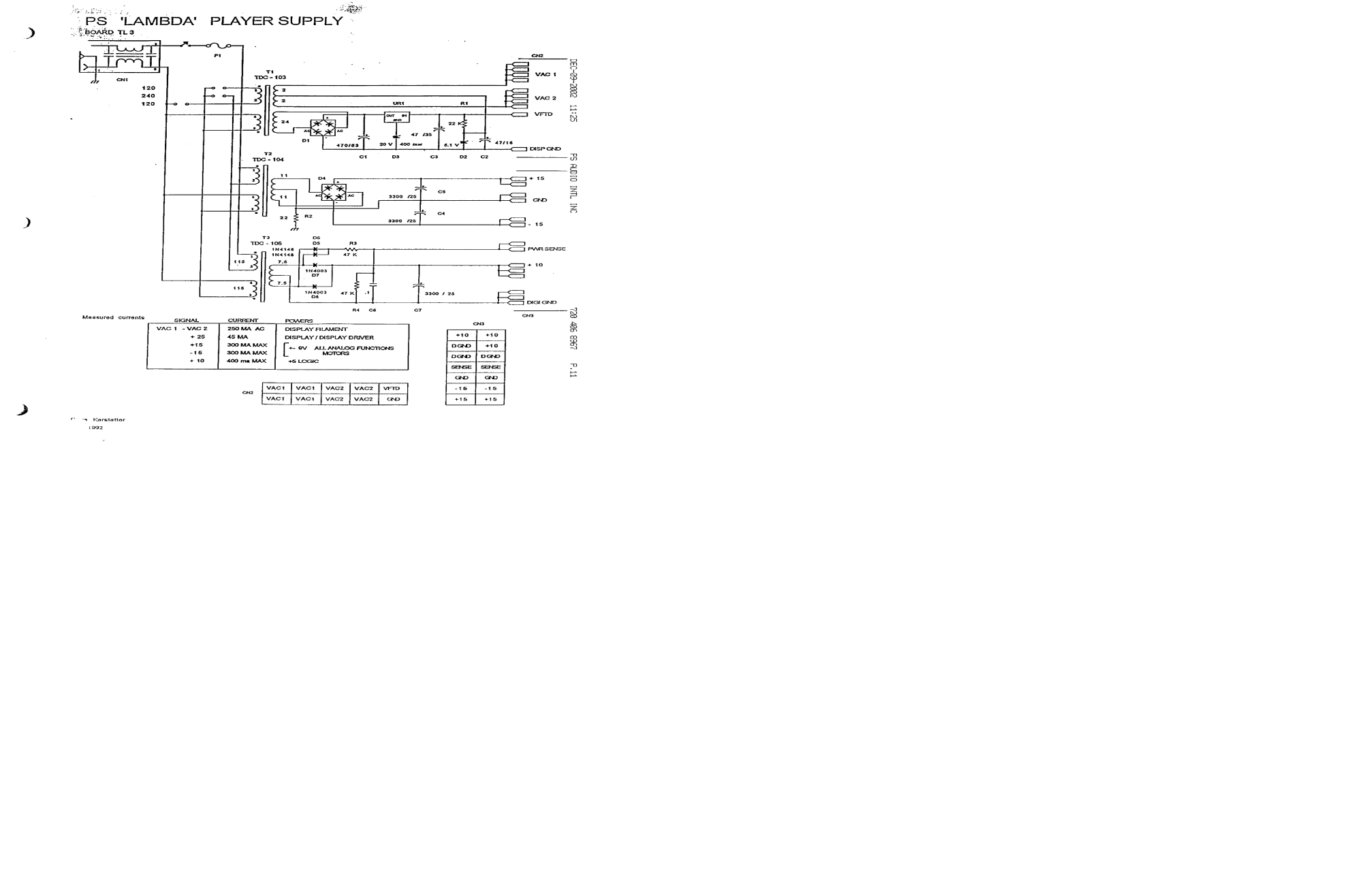

Знакомый ткнул 100 вольтовый аппарат в 220. как итог сгорел один из трёх силовых трансов, я на выносе подкинул другой транс, но аппарат не включается, на кнопку не реагирует.Все вторичные напряжения присутствуют в норме, все стабилизаторы выдают напругу. Проблема в том что у проца залип RESET (0)
включением управляет обычная логика, заменил логику, без результата. Выташил микруху логики вообще. Аппарат включился, всё работает, диски читает. Но с микросхемой не работает.
Схема блока питания и схема включения. Не совсем понятно мне power sense? на нем ничего как бы нет. А вот с кнопки включения логика отрабатывает, инвертор там.
это дальше кусок схемы куда приходит power sense, а с выхода как раз reset на проц идёт. Вот ресет и не меняется из нулевого состояние на логическую единицу.
Вообще уровень не меняется? Если не меняется, то логично предположить, что то c логикой (совместимость замененной микросхемы, напряжение питания), если уровень меняется, то может он просто не соответствует уровню который понимает проц? Вроде там не так и много на пути кнопки, практически три березы :) "Руками" подать единицу на РЕСЕТ?
Да руками ещё не подавал но тоже мысля была такая, там странно что вся логика на схеме не обозначена в смысле маркировки нету ни на схеме ни на самих микрухах. На микрухах замазана компаудом. Оттер компауд прочел маркировку. Вот что за тайна от производителя скрывать эту логику. В чем смысл?
Я б с этого начал. Если накрылся микрокомпьютер, то печаль... А версия платы какая? Там есть две версии микросхемы, соответственно разные прошивки=логика работы.
Там же стабилизаторы к логике по питанию... перегруз мог только периферию поджарить... дайте схему поглядеть!

Ну так аппарат то работает если ресет снять принудительно
