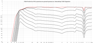

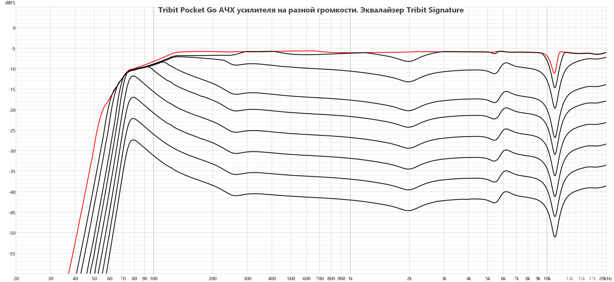

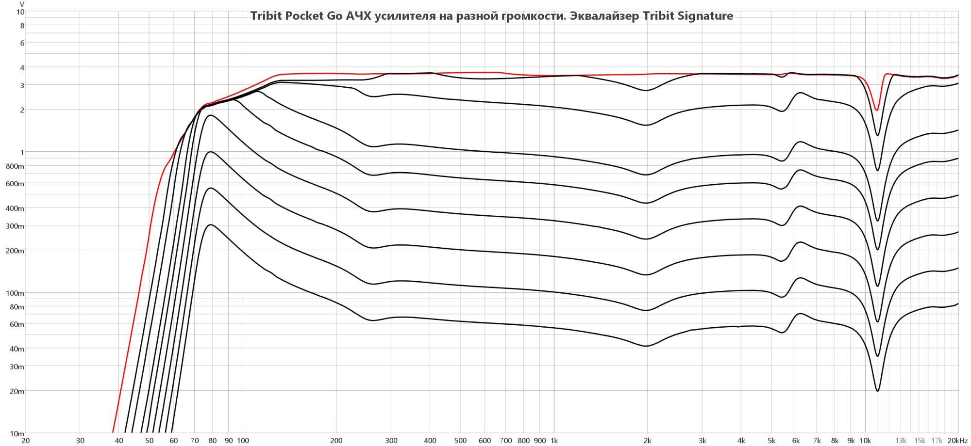

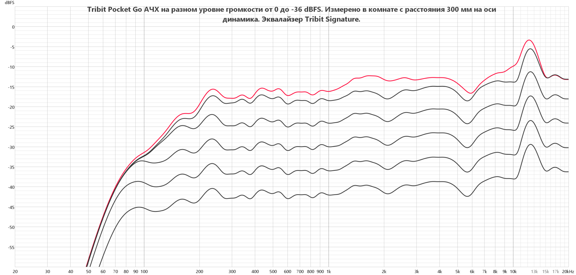

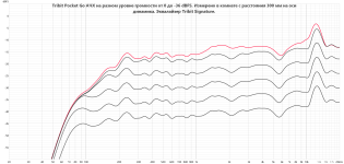

В этот раз акустическая АЧХ измерена в квартире. Измерять на улице пока нет возможности
