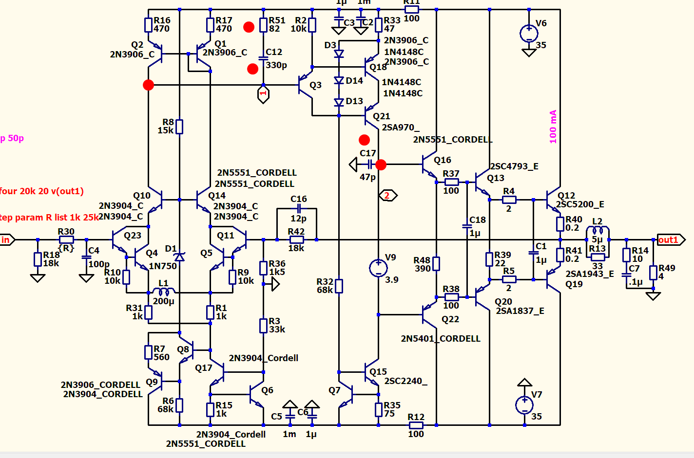

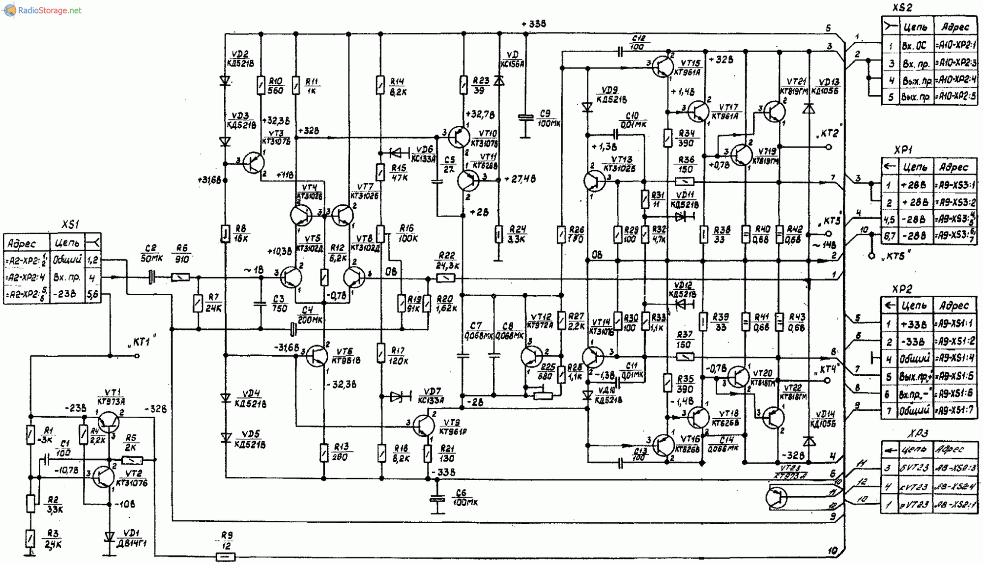

Запрос на улучшение Электроники ЭФ-017 появился на Паяле. Нашли, кого спрашивать:
https://forum.cxem.net/index.php?/topic/238812-модернизация-схемы-усилителя-мощности-электроника-эф-017-стерео/#comments
Бесполезняк, конечно.
А ведь схема интересная, классическая, где-то даже красивая:
Изначально, всё же, было ясно: техника старая, симуляторов тогда не ведали, потому возможны всякие бока.
Не путайте бока со сторонами!

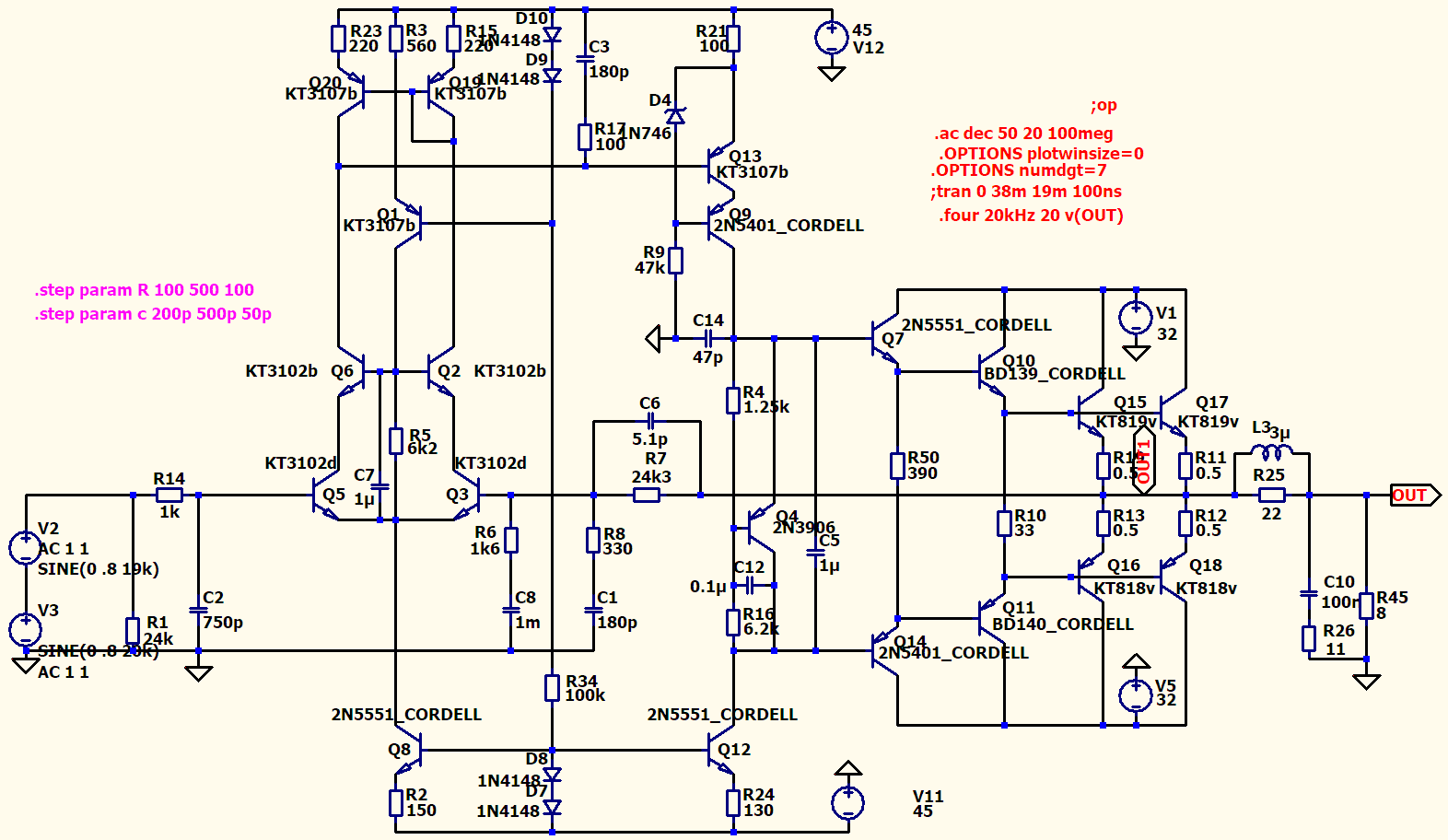

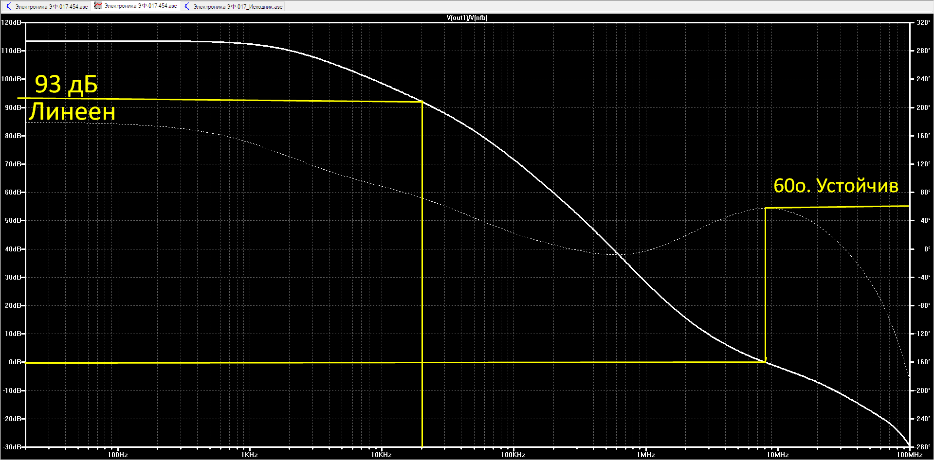

Была слеплена модель:
И проверена АЧХ в АС-анализе:
Боков сразу два:
1. Бугор на 7 МГц - это косяк видимый.
2. Перекос входного дифа:
Не сразу и догадаешься.
Буду невероятно благодарен за измерение токов транзисторов входного дифа. Так-то там всё понятно: перекос токов зависит от сопротивления R23 (модель):
меньше сопротивление - увеличивается ток левой половины дифа, и наоборот,
а оно выбрано побольше для повышения усиления. На токи дифа никто не глянул.

Что можно сделать с подвозбудом?
Матрица коррекции неполная, нет конденсатора в ООС:
Всё равно, хоть ёмкость конденсатора очень мала, АЧХ остаётся странноватой на ВЧ.
Для примера, что должно быть:
Таким макаром:
горизонтальная часть,
участок спада от конденсатора в ООС, его ширина косвенно-качественно указывает на устойчивость усилителя,
третий участок - спад в силу потери усиления,
на частотах выше 20М сигнал может ходить и ходит на выход напрямую по ёмкостям монтажа, ПП-переходов и создавать замысловатые картины АФЧХ; его вид игнорируем.
В общем, ещё не начав толком симулировать, мы нашли целую кучу проблем.

Проблему с перекосом дифа можно решать подбором резистора R11 (заводская схема), а можно - кардинально: установкой токового зеркала в нагрузку дифа.
Будем решать кардинально, потому, что это повышает усиление и линейность:
Когда ставишь токовое зеркало в подобные схемы, нужно соблюдать пару простых и понятных правил:
1. На эмиттерных резисторах зеркала должно падать не менее 10Ut напряжения, или, при Ut=25 мВ,
не менее 250 мВ. Это напряжение ООС по току немного выровняет токи при разбросе Убэ транзисторов зеркала.
Много оно выровняет, если его будет больше.
2. Транзисторы - не лампы, им для работы переходов необходимы хорошие напряжения: примерно 0,65 В чтобы открылись эмиттерные переходы и милливольт 100...200 напряжения коллектор-база Т20 (модель).
То есть, напряжение коллектор-база должно быть намного больше напряжения сигнала, которое на коллекторе Т20 достигает много - десятка милливольт, чтобы транзистор понимал, чего от него хотят.
Эти напряжения достигаются повышением сопротивления резистора 21 в эмиттере Т13 (модель).
3. Опционально: в родном усилителе настолько гадкая система балансировки (установки выходного постоянного напряжения), что я её даже не стал рисовать в модель.
На минуточку: никогда не балансируйте усилитель
а) подстроечными резисторами в эмиттерах дифа,
б) подстроечными резисторами от (непременно - грязного!) питания, как в этом усилителе и на картинке ниже:
Внимание: неправильные картинки! Помехи лезут из питалова прямо на вход ОУ!
Нормальная схема балансировки Линов с токовыми зеркалами - как у ОУ, и, если забудете, как балансировать усь, напомните себе глянуть даташиты на ОУ:
Правильная картинка. Помехи никуда не лезут, ибо не могут.
Вот, уже видна польза от дел: с зеркалом АФЧХ сразу стала ни к чорту, а бугор на ФЧХ указывает на возбуд, который не преминет случиться и попалит выходники, если человек полезет в сложные дебри электроники с голыми пятками, без хорошего симулятора. Конечно, после этого удара по рукам охота экспериментировать отпадёт надолго, а она - самое ценное в человеке:
Вот он и возбуд.
В данном случае его провоцирует фазовый сдвиг в ...схеме слежения входного дифа,
на цепи R5CкбТ2СкбТ6, чего вы без симулятора никогда не увидите,
и никаким увеличением ёмкости миллеровского конденсатора С14 (модель) он не устраняется:
Зато устраняется установкой такого конденсатора.
Поскольку мы делаем правильно: набираем усиления, а выходит неправильно - ужесточением коррекции усиление и устойчивость минусуются, к усилителю надо применять меры повышенной жестокости, и корректировать его по всей строгости матриц коррекции таких усилителей:
или мы его, или он - нас.

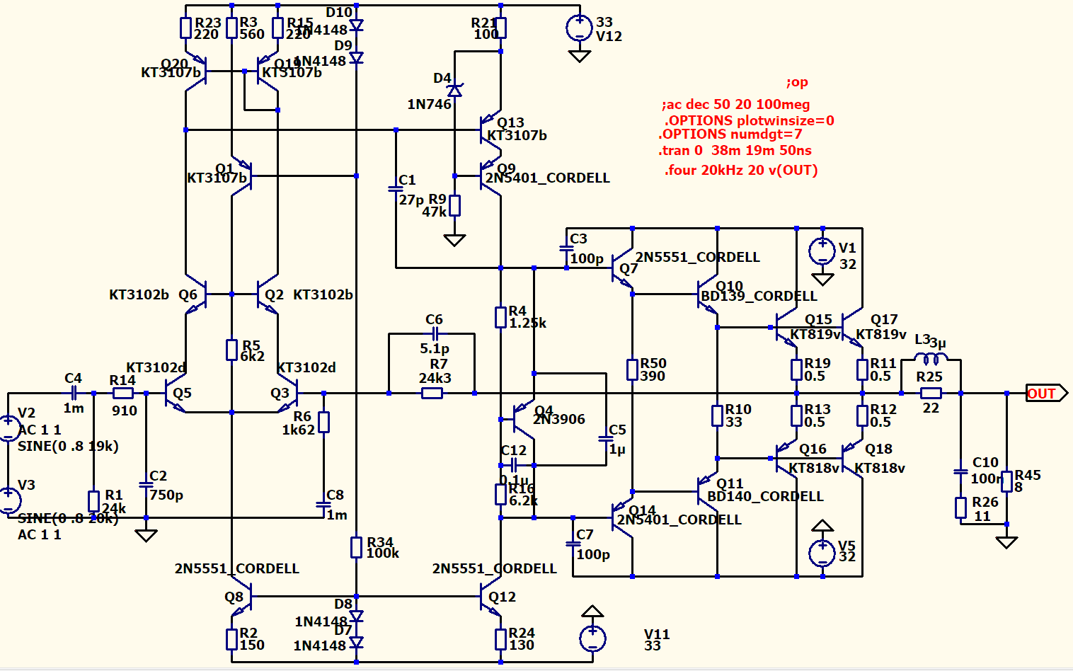

Токи покоя дифа и напряжения на зеркале. Всё в порядке, плюс-минус.
Нормальная матрица двухполюсной, как обеспечивающей высокое усиление, коррекции такого схемотипа включает в себя
R17C3 нагрузки дифа формируют ноль АЧХ, а С3 и сопротивления коллекторов каскода дифа, зеркала и входное сопротивление каскода УН - первый полюс,
также, второй полюс сформирован С14 в нагрузке УН + сопротивление нагрузки УН по постоянному току + Скб четырёх прилегающих транзисторов,
а скос АЧХ на ВЧ внесён С6 в ООС.
ППК представлена R8C1 в ООС, она сбрасывает излишки усиления на фед и формирует правильный угол пересечения
Начинает получаться безвозбудная АФЧХ.
Скорость нарастания: порядка 100 В/мкс, определяется, как частное тока покоя УН - 5 мА и ёмкости С14 0,047 нФ. Не мерить скорость с ФНЧ, Цобелем и катушками, как Петров!
Поскольку в советские времена номенклатура доступных транзисторов была ограничена, а усилители народу слушать хотелось, инженеры были вынуждены понапихать в усь разных неподходящих треножников, например, КТ626. Сам по себе этот транзистор импульсный, потому Скб у него - 150 пФ, что явно много для УН и ВК хорошего усилителя. Высоковольтный КТ961 в УН и ВК должен быть склонен к квазинасыщению, это приведёт к искажениям при напряжениях -7 В от клипа, и его тоже лучше вынуть долой.
В целом, достаточно убрать только эти два типа транзисторов, заменив их современными западными ВЧ-приборами, например, парой 2240/970. В средней комплектации можно заменить на импорт все транзисторы, кроме выхлопа: КТ818/819 ещё послужат. Их можно удалить только из-за малого h21э или Укэ0гр, которые грозят большими искажениями или вовсе выходом уся из строя.
Итого, параметры усилителя повышены с минимальным вмешательством в исходную схему, что и требовалось по техзаданию. Какую линейность мы получили?

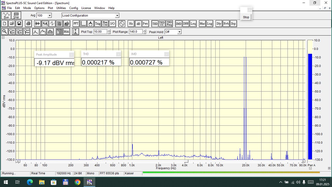

При средней моще 8 Вт и пиковой 33 Вт на 8 Ом:
-140 и -145 дБ
В общем, неплохо для старинного усилителя.

Гарна робота, але...
Я би додав ще один, симетруючий, транзистор до дзеркала. Заб'єш одразу двох зайців:
по-перше значно поліпшиться симетрія першого каскаду і самого дзеркала, на колекторних переходах в обох половинах його буде по 0.65 Вольта, і перед Q13 в моделі можна буде повторювач поставити.
по-друге, опір R21 в моделі можна буде зменшити, виграєш пару дБ підсилення в петлю. Також каскод за Хоуксфордом буде кращим варіантом для другого каскаду підсилення напруги.
І обмежувальне коло на вихід першого каскаду я би також додав.
Щодо вихідного каскаду, я би відділив бази вихідних транзисторів від емітерів драйверних резисторами Ома по 2 і замкнув їх бази конденсатором для прискорення перемикання.

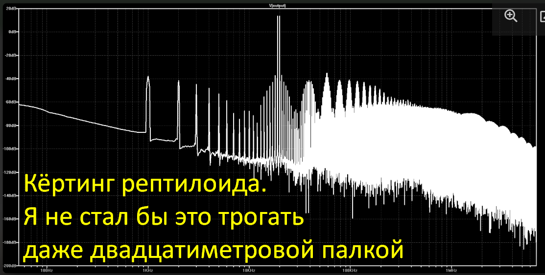

Не весели. На голову выше твоего кёртинга, на который ты фапаешь.

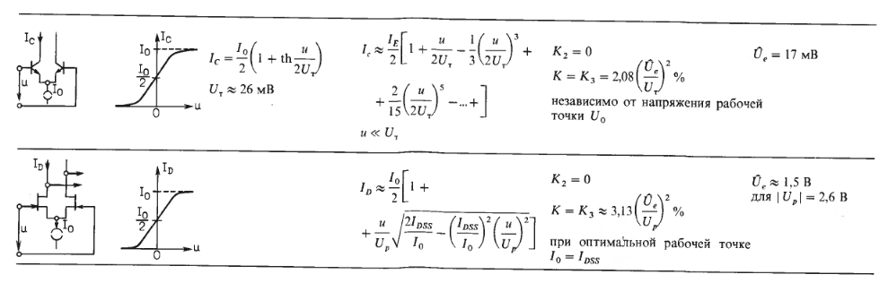

1. Входной каскад - диф. Это в десятки раз линейнее входного ОЭ кёртинга:
Уже в базе.
2. Да, в коррекцию не умел никто: ни твои баварцы, ни наши, ни яппы. Яппы не умели на голову лучше всех - да. Но - не умели, всё равно. С 90 дБ в петле на 20к можно валить любой рандомный ширпотреб, яповский, баварский или наш. Это почти ЭЛЬБРУС.
Этому можно верить на 146%: симулятор точен до 0,001%. Ниже - завышает линейность. Начхать совершенно. Обойти это ограничение стоит мне десятка-двух дБ в петле, а это я умею.

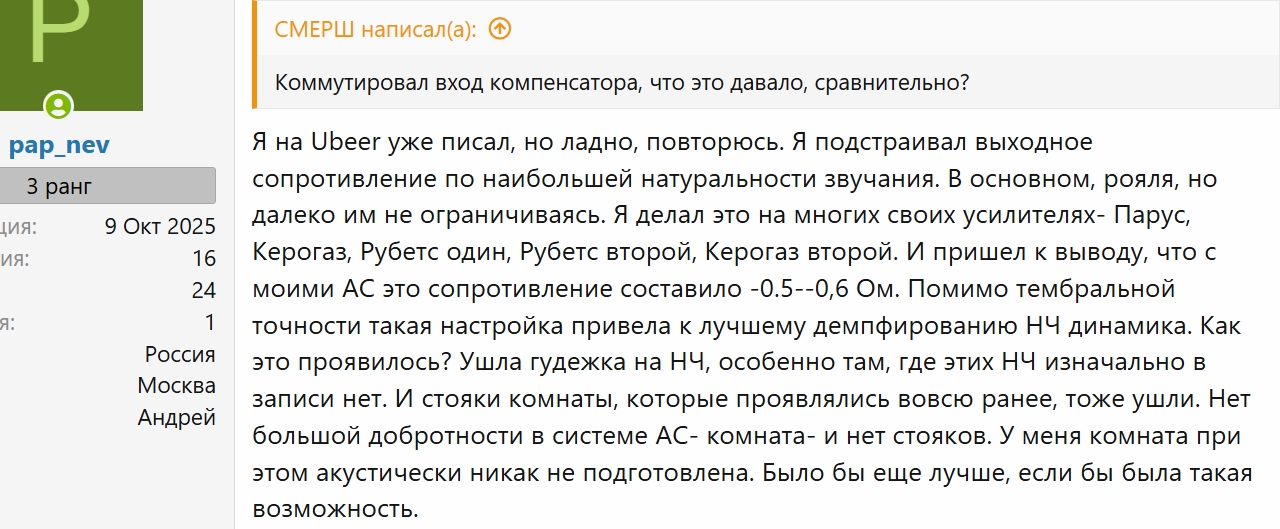

Единственное, я бы рекомендовал вставить сюда кабелечистку - компенсатор. Там совсем другой звук и другие возможности. Ты такого не слышал нигде и никогда.
Лучший звук,в режиме усилитель,с источником регулируемым напрямую или с хорошим предом.
Преда не видел, если видел, то не помню. Вполне возможно, пред плох.

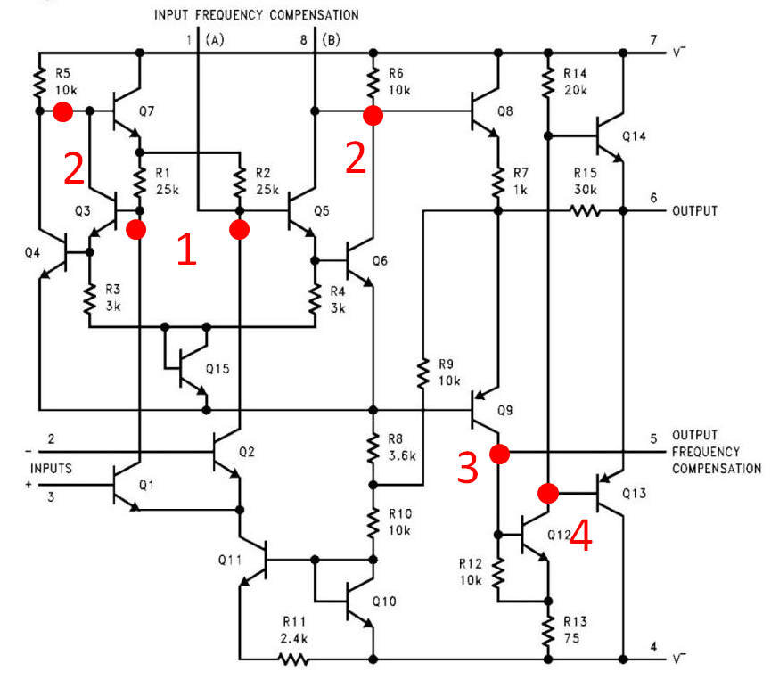

Ещё тут ответ на петровские закидоны про 0,03 Ома выходных сопротивлений УН. Почти все точки, куда подключен коллектор каскада УН - высокоомны, за исключением выхода дифа на вход зеркала. Этим каскадам даже нагрузка положена в виде генератора тока или зеркала - для повышения усиления. Коррекция, частоты полюсов также считаются по условию высокоомности выходов УН, и в высокоомных точках ставятся RC-цепи, шунтирующие высокоомную нагрузку, частоты полюсов обуславливающую:
На весь усилитель - две высокоомные точки, по числу каскадов усиления напряжения.
Сложнее - в мА709:
1. Входной диф имеет парафазный выход, высокоомных точек две.
2. Второй диф - тоже с парафазным выходом, две точки.
3. Усилитель считается трёхкаскадным, на деле каскадов 4.
Каскады 3 и 4 работают под петлёй ООС R15/R7, как один и считаются одним, как, например, усь на ОУ с любым количеством каскадов считается одним каскадом.
Почти все высокоомные точки имеют вывод наружу, для коррекции. Так как корректировали тогда Миллером, RC-цепью или С от коллектора на базу, чтобы наглушняк, левые выходы дифкаскадов и коллектор Т12 выводов наружу не имеют.

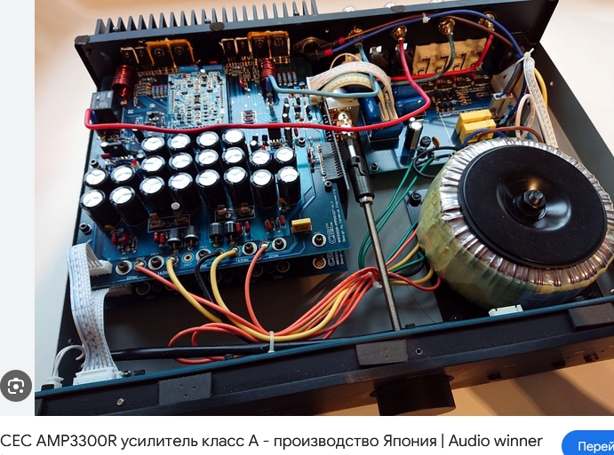

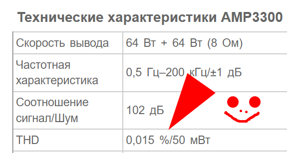

Это не класс А. Читаем черным по белому -
Rate output: 64W+64W(8Ω), Power consumption: Min.32W Max.300W, Weight: approx.9.2kg
В рекламке объясняют -
The AMP3300R overcame the inefficient and extremely low output, which earlier class A amplifiers had, by combining the high-quality class A amplification with the Load Effect Free (LEF) circuit that avoids various sources of nonlinearities.
Так что это вариации на тему "эконом А".

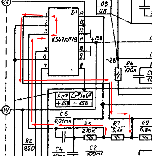

электронный коммутатор на мксх.К547
Ага, вопрос понял, отвечаю.

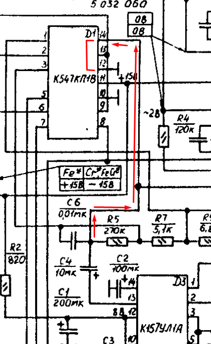

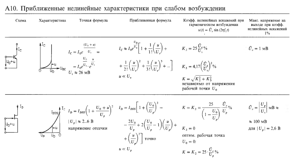

Кагдысь, во времена оны, провёл измерительную лабу по искажениям 547КП1.
1. Лучче всего применять их для закорачивания сигнала на общий, если это возможно - в условно вертикальном положении на схеме. Запертый полевик искажений не вносит. Почему не вносит открытый - см. п.2.
УВ Маяк-231-стерео. Ключ замыкает выход К157УЛ1 на общий.
Вообще, это плохо, замыкать выход повторителя, но он защищён от козы, хусым.

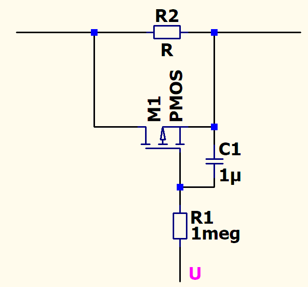

2. Для замыкания какого-нить резистора с плавающим потенциалом:
полевики пригодны сильно менее: работает не только прямое управление напряжением затвор-канал, но и обратное, звуковым сигналом - по направлению канал-затвор, модулирующее сопротивление затвора в такт сигналу. Ключ может внести до 0,03% искажений, как с куста.
Не потому, что он - советский, а так как физика работает и в СССР.
Что делать?
Для устранения искажений плавающих ключей организуем плавающие за сигналом затворы:
На затвор через R1 подаётся постоянное управляющее напряжение U, его модулирует сигнальное, снятое через С1 с условного истока.
3. Для устранения искажений от искажённого нелинейностью канала тока на низкоомной нагрузке помогает дублирование ключей: пусть вся ИМс работает, как один ключ. Искажения снижаются пропорционально количеству параллельно включенных ключей.
