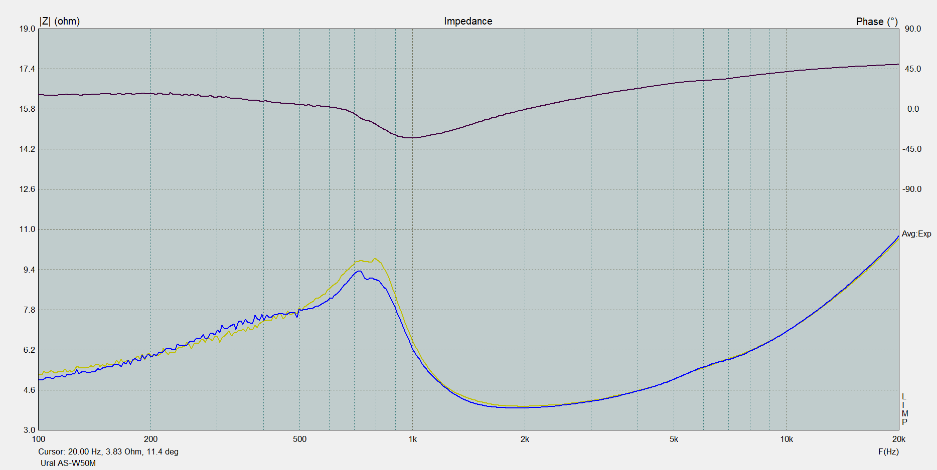

Пришли вчера головки. Бросился включать сразу Limp и был несколько ошарашен. , поэтому на балкон за картонкой не побежал. Резонанс одинаковый, но добротность совсем низкая.

Или с измерениями что- то не то, или отнести на помойку обратно продавцу.
Ибо, должно быть

Это в воздухе, без заглушенной камеры?
Какая разница? Пик должен быть. Шире- уже, выше- ниже, но должен.
В первом посту график похож на ПИ.
Может из банки его вытащить?

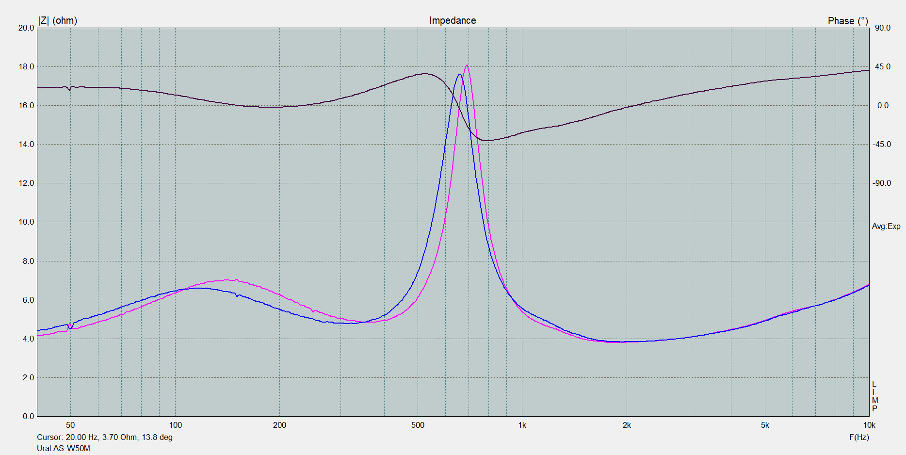

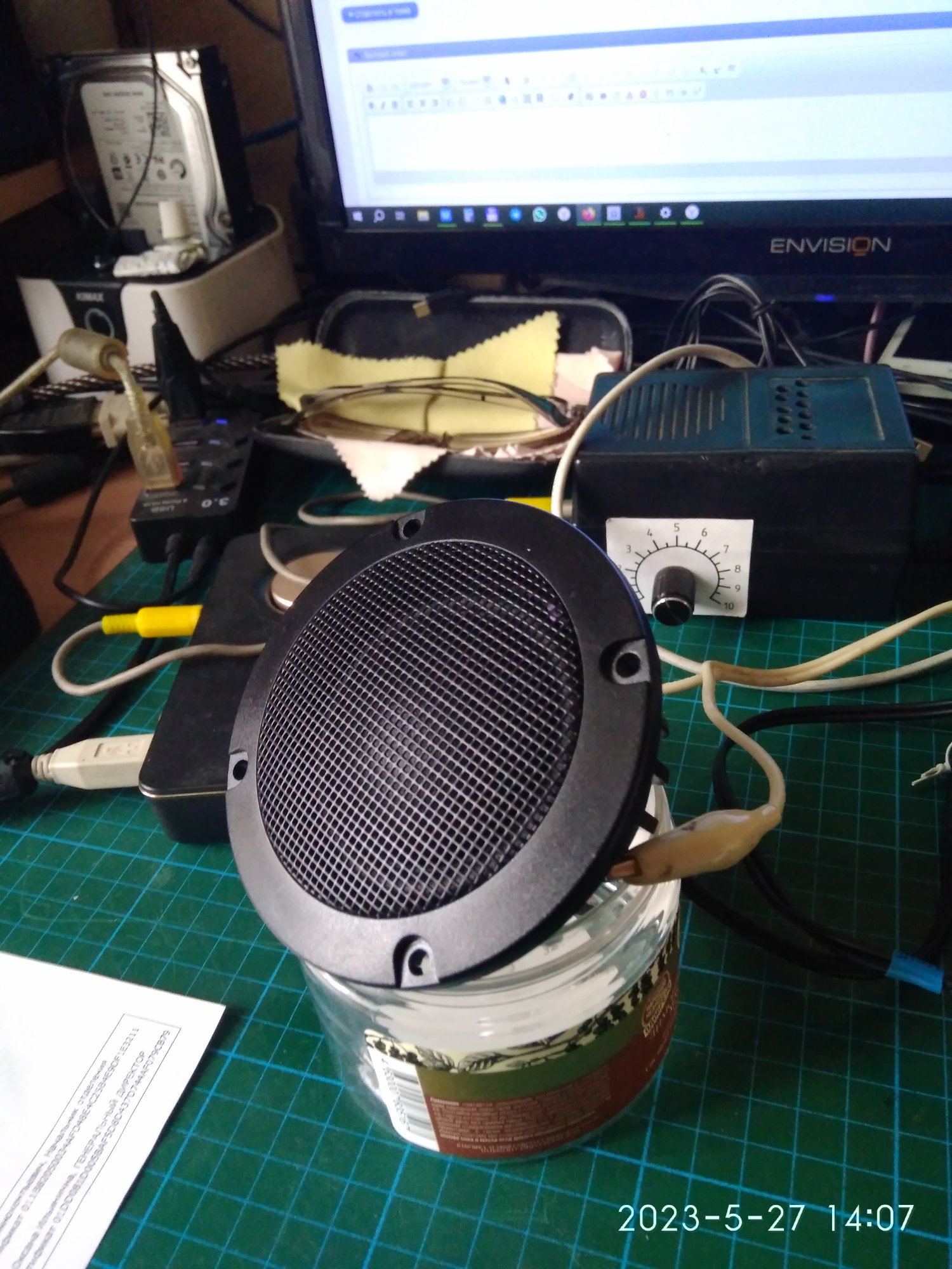

Поставил головку выходом ПАС на початый моток изоленты, образовалась камера, малипусенькая, но совсем другой вид на импедансе. Отлегло, думал уже на разборку пойдут.

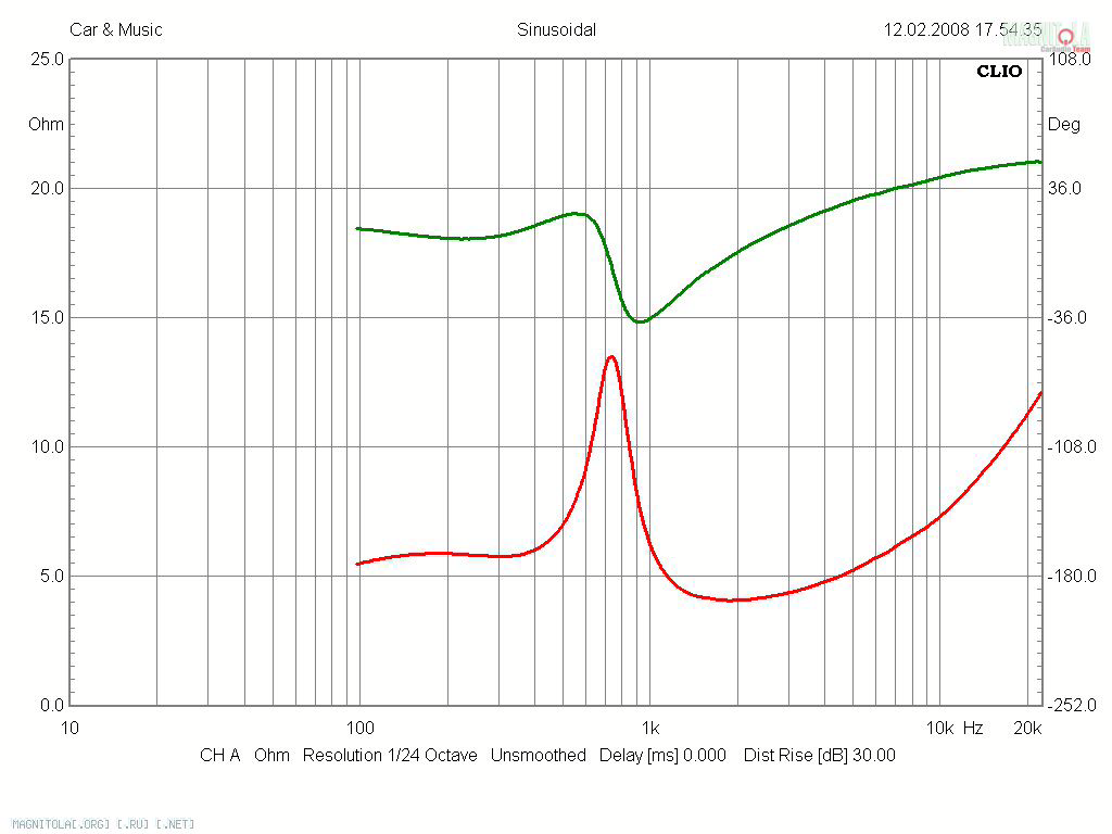

Вот еще про такие, почти.
Они все похожи во многом. У меня валяются Иволги. Там тоже резонанс ~700 Гц. И так же просит объема со стакан.
