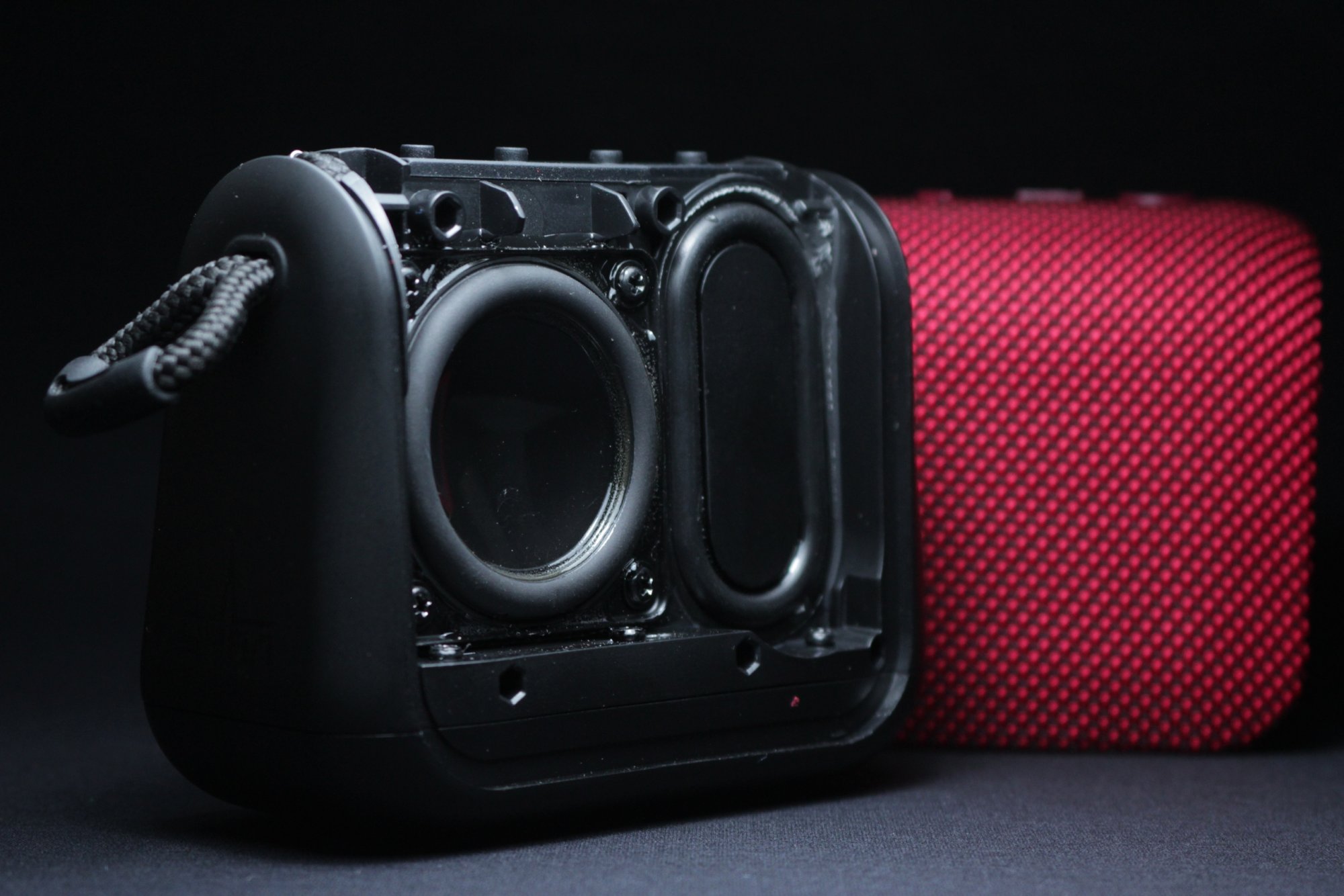

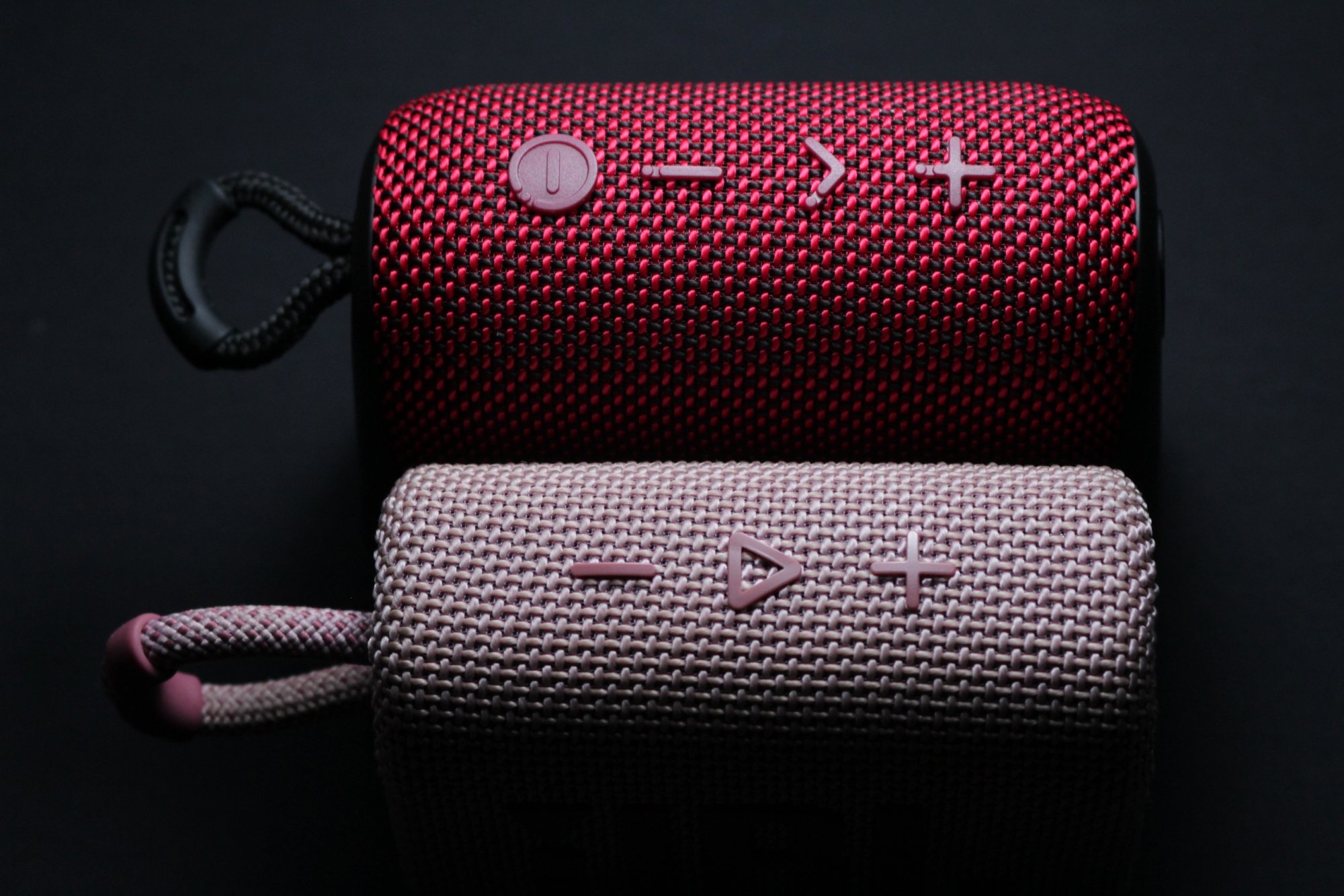

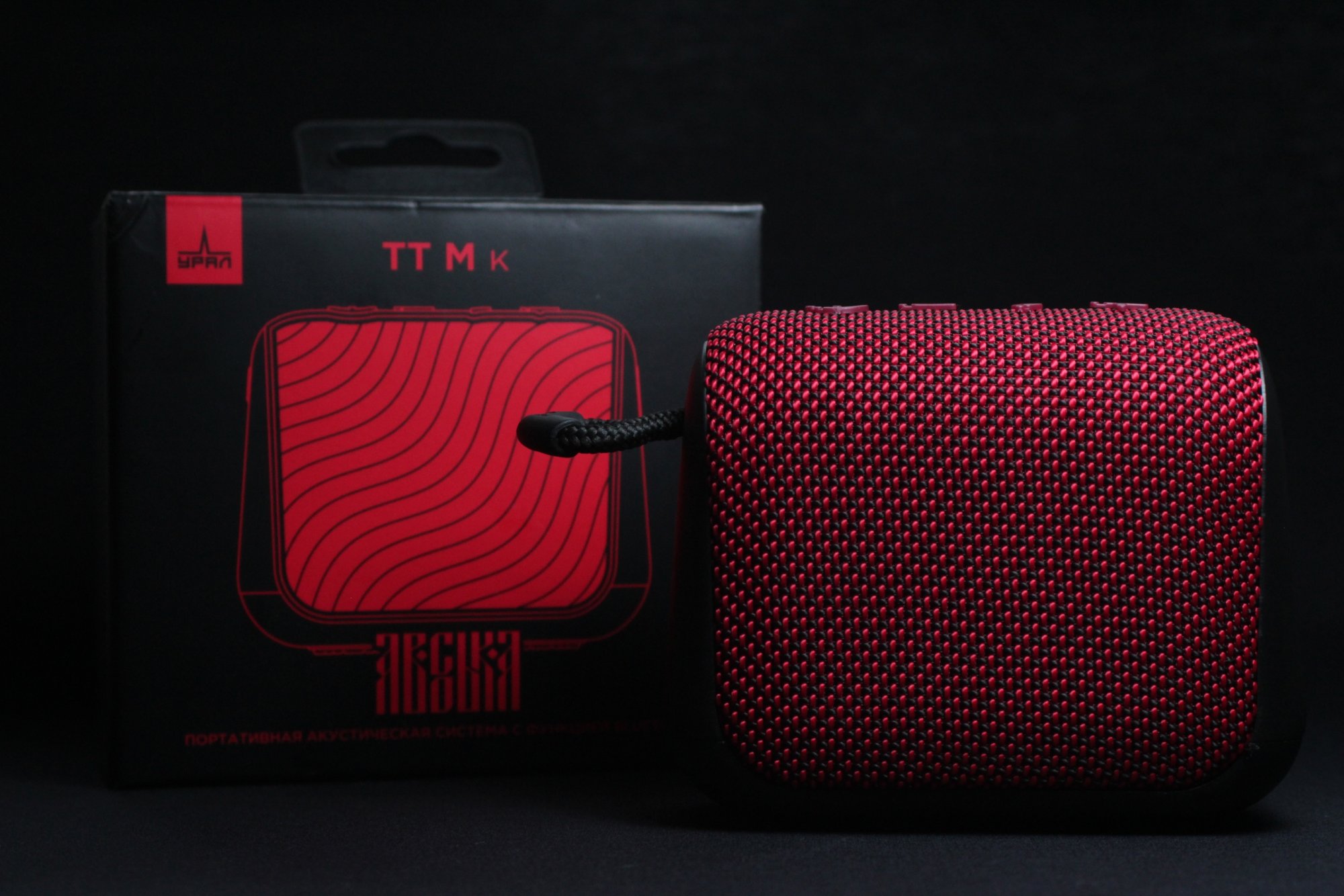

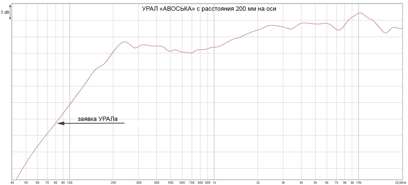

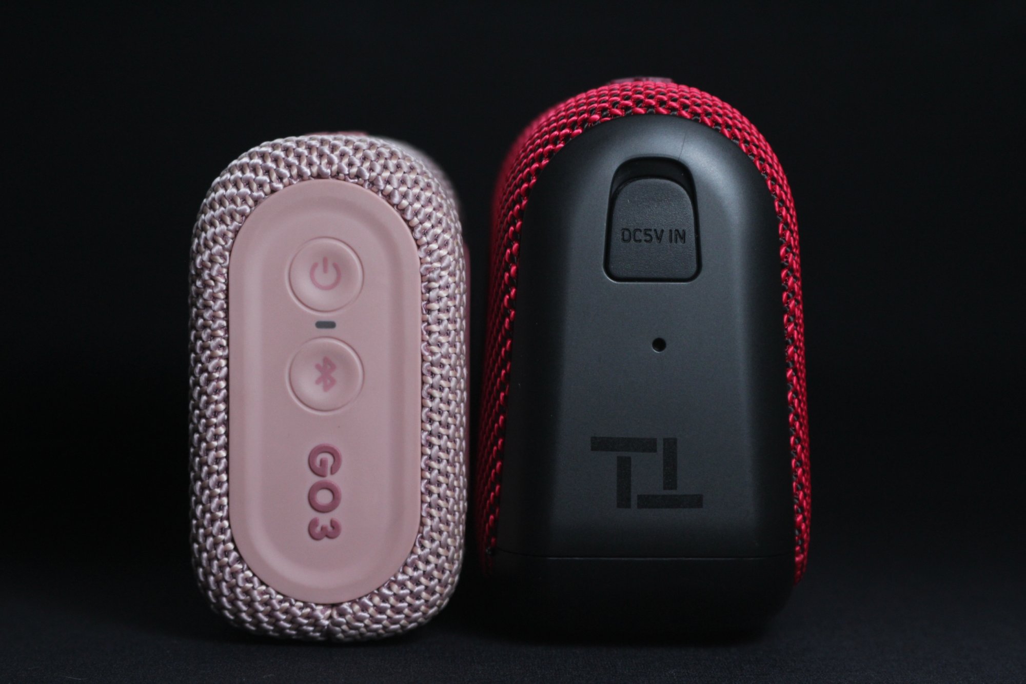

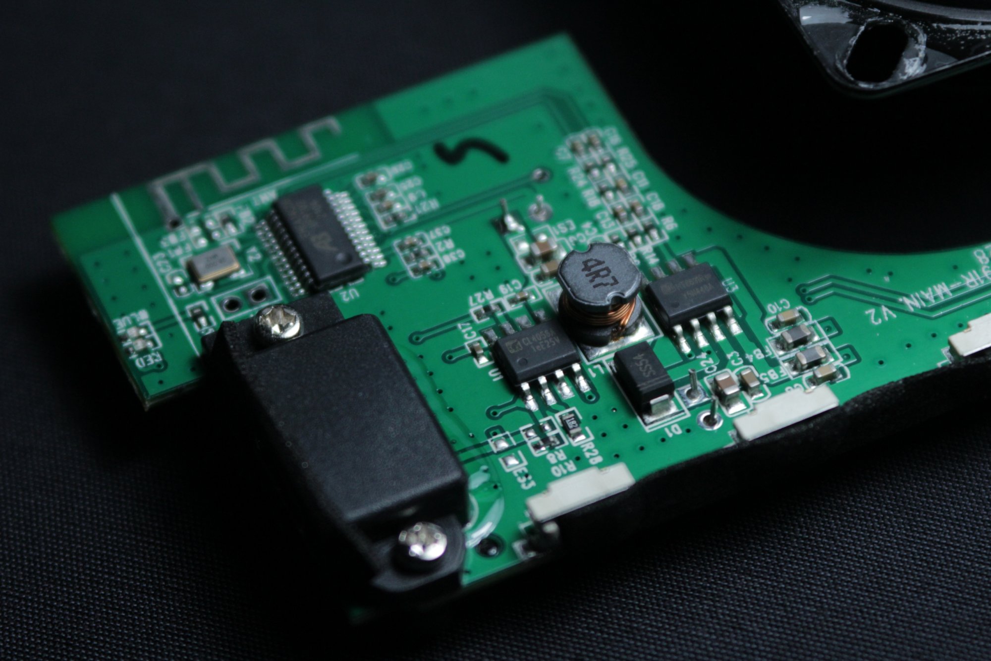

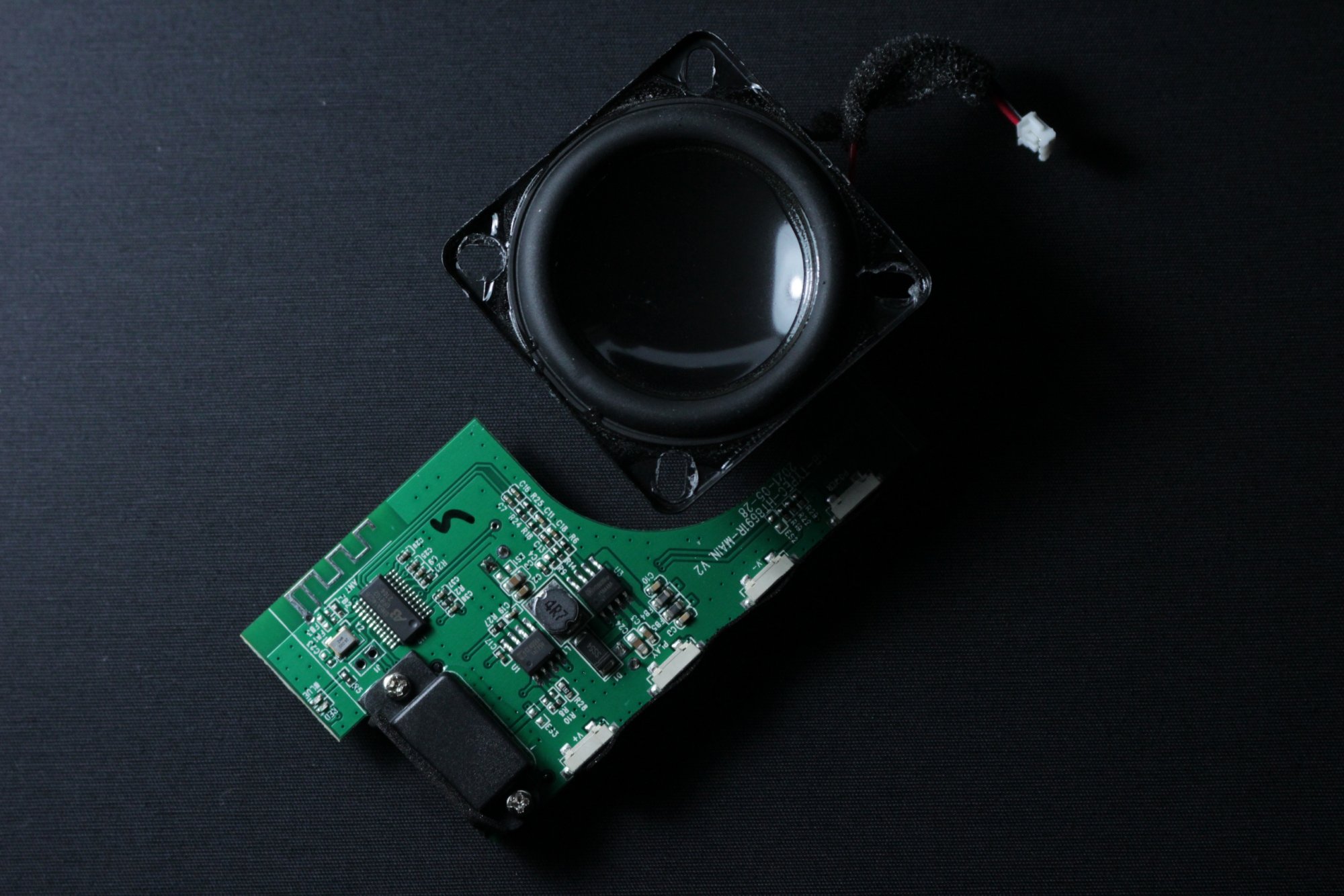

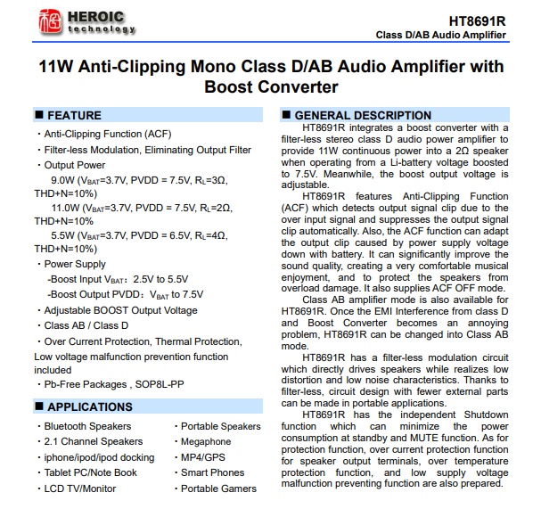

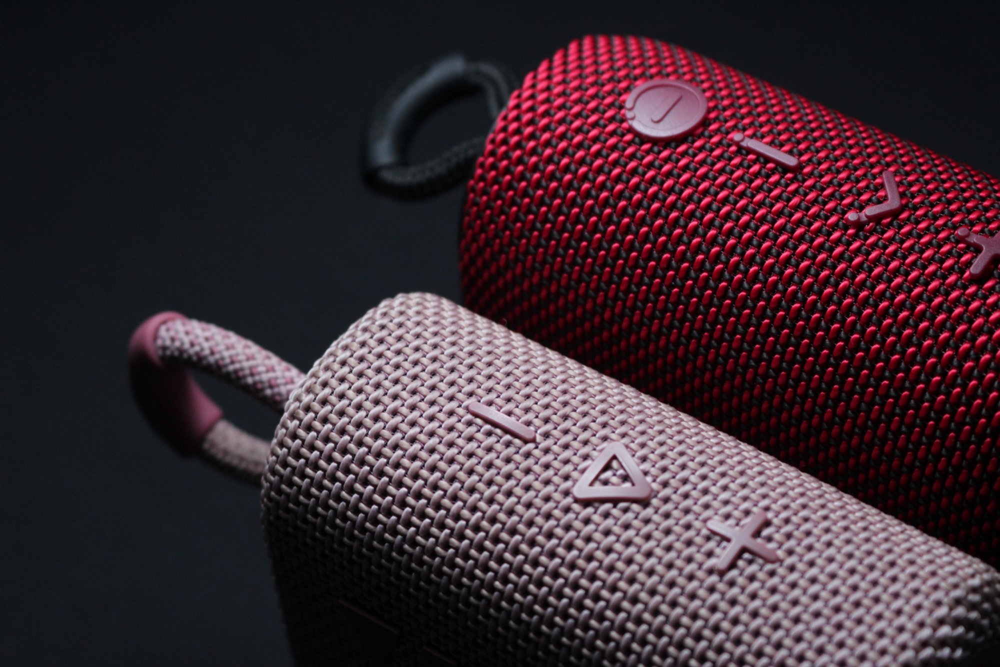

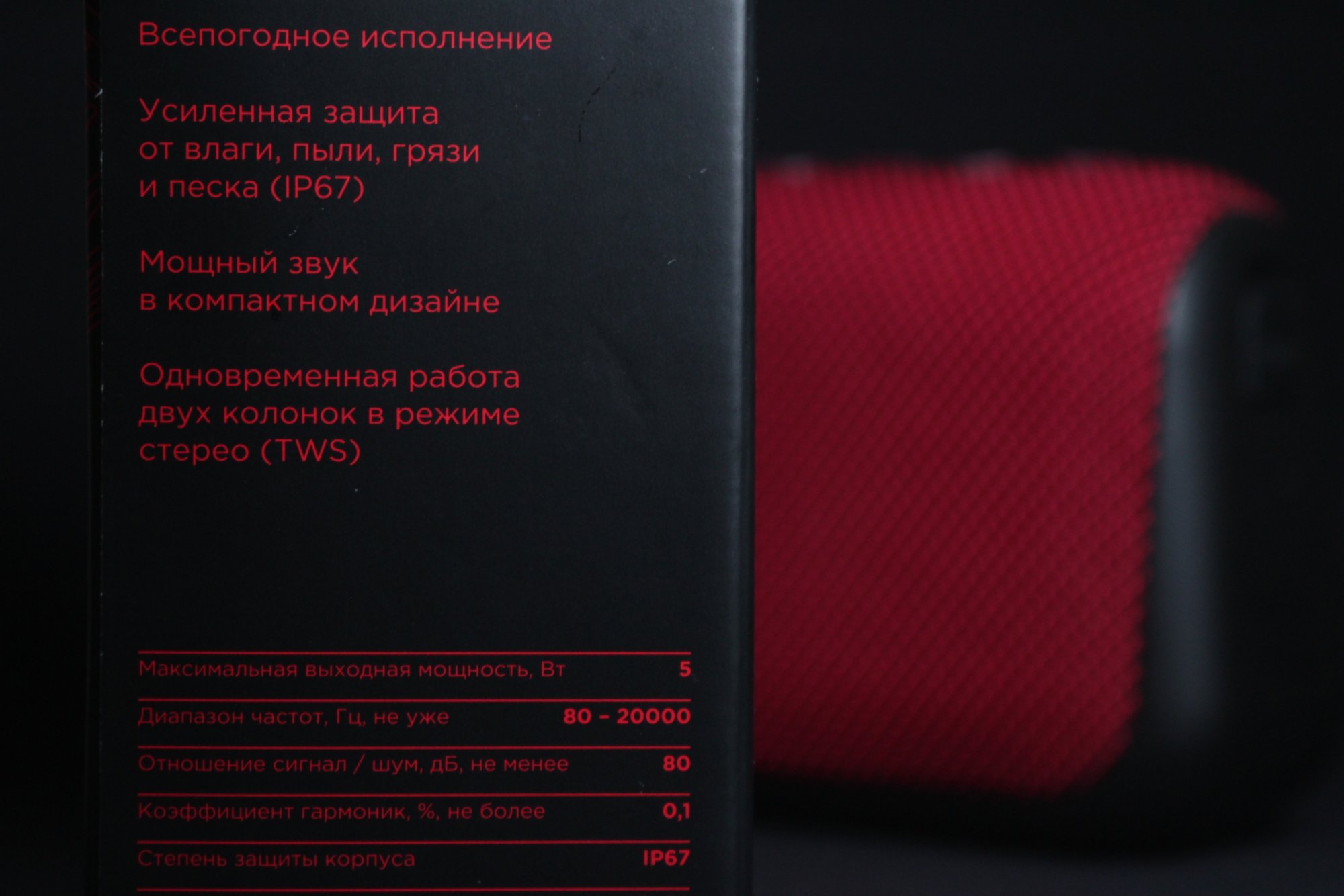

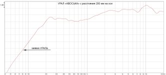

Заказал самую мелкую и соответственно самую недорогую колонку УРАЛа. Смотрим соответствует ли заявка 80-20000 Гц действительности.
На фотографиях сравнение с JBL GO 3

80Гц по -24дб. Даже радиоточка дает больше баса...
