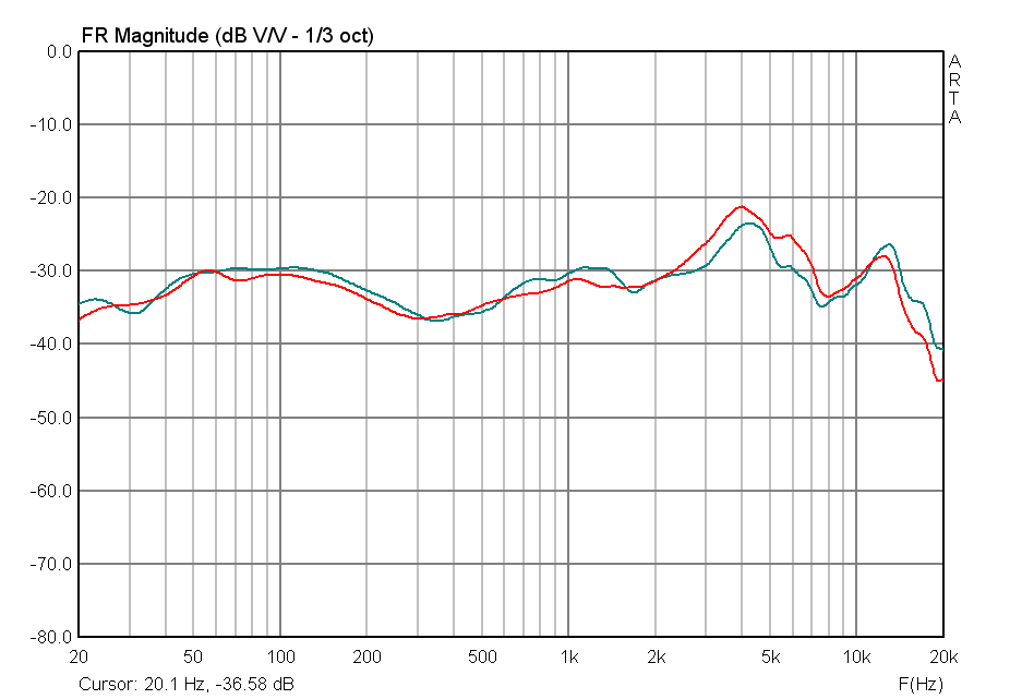

Довольно типичным недостатком многих наушников является "пучность" на частотах выше 5 кГц и излишне резкий звук. Похожая картина и в колонках, НЧ-СЧ динамик на нескольких кГц тоже начинает колбасить. В много (два - тоже много) полосной акустике это решается фильтрами и несколькими разными динамиками. В наушниках динамик (капсюль, излучатель и т. п.) обычно один. И в бюджетных наушниках это болезнь, которую надо лечить и проще это сделать фильтрами.
Итак, я убедился что параллельный фильтр
работает. Но мне обязательно надо всё проверить.
Для этого я сделал КПИ 0,25...1 мГн и с конденсатором 1 мкФ (точнее 0,98 мкФ) стал настраивать на слух. С такой катушкой резонанс фильтра 5...10 кГц. Получил: С=0,98 мкФ L=0,63 мГн R=470 ом. Точно настроить на слух, да еще при невысокой добротности, трудно, поэтому у вас могут получиться несколько другие номиналы.
Частота резонанса 6,4 кГц. Думаю, разница в +-0,5 кГц вполне допустима, но фильтр от Superlux HD 681B у которого L=0,47мГн С=0,68мкФ здесь заметно хуже. У него частота резонанса 8,9 кГц - это многовато.
С данным фильтром ушёл главный недостаток - жёсткость и гипертрофия "звякалок", наушники звучат хорошо и не утомительно.

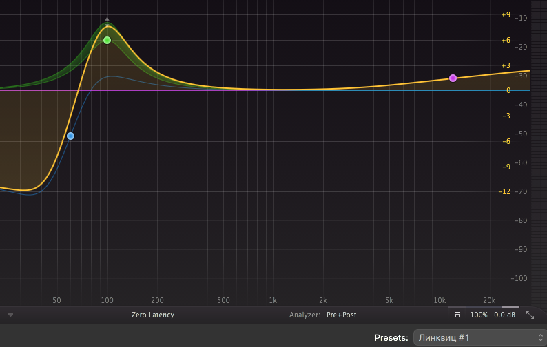

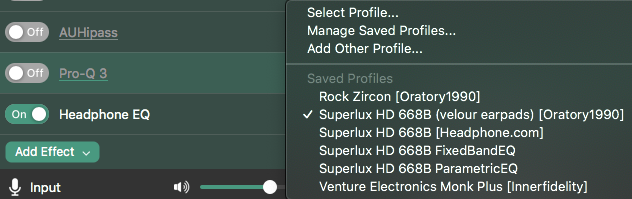

программно коррекция АЧХ наушников практикуется уже не один десяток лет и для большинства популярных моделей эквализация уже выполнена энтузиастами
Или нужен полный список референсов с разных лабораторий? (риторический вопрос)
Потому, думайТе и делайТе. И вам воздастся.
Не буду распинаться и букфачки строчить. Возможно, этой картинки будет достаточно для понимания, что многие вещи делаются "не с бодуна"
т.е, могу выкрутить почти любую АЧХу, которую придумаете.
Или любую АЧХу, нужную мне. Таки воздалось... (а потом в железо. Может...)

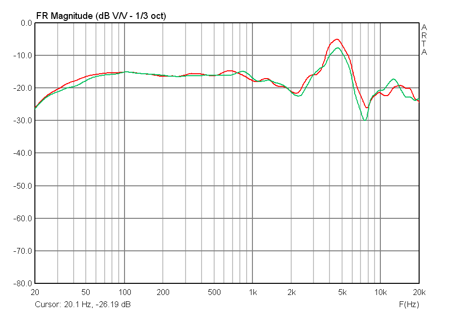

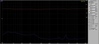

Сделал некоторую подстройку микрофоном ориентируясь не только на слух, поскольку это трудно, но и на картинку микрофона исходя из получения минимальной неравномерности на проблемном участке. Элементы фильтра изменились, про это и пишу.
Новая частота настройки 5,4 кГц. С=1 (0,98) мкФ, R=240 (249) ом, L=0,88 мГн. В скобках - номиналы реальных деталей.

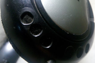

Выше я не писал, исправлю - поролоновые прокладки внутри амбушюр - долой, они портят звук.
Но для снижения уровня ВЧ, надо поискать полупрозрачный материал, я взял что подвернулось под руку, но это не окончательный вариант, вот что получилось.
Напомню, что АЧХ относительна условна, но думаю, что близка к реальной. Знаю что мне надо улучшить для измерений.
Здесь синия линия - без прокладки из поролона, красная - временная тяпляпная прокладка из ткани.
Хорошо, что её влияние избирательное - только на ВЧ. Кое-что получилось. На слух неплохо, можно, пожалуй, даже сказать - хорошо. Это с фильтром и усилителем из темы.
Звук яркий, эмоциональный и явно не мониторный, но это как раз хорошо. Думаю, что бороться с басом не надо (попробовать можно, но желания нет).

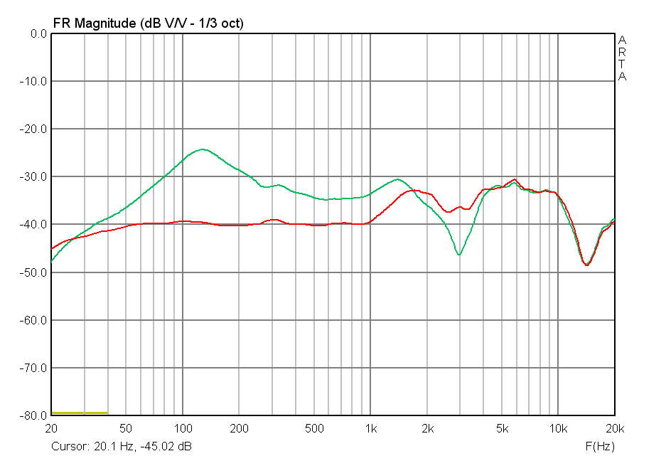

А вот с горбом на 1...1,5 кГц можно, но катушки получатся большими т. к. частота низкая - не очень хочется.
Сейчас катушки с ферритом для настройки и потому что индуктивность высокая. Но я заметил, что если раньше в паузах тишина была полная, то сейчас феррит катушки насасывает фон от силового трансформатора мощного УНЧ стоящего ниже.
Если чуть повернуть катушку, фон убирается, но это не радует.
Думаю - убрать феррит, домотать катушку или сделать экранчик для катушки.

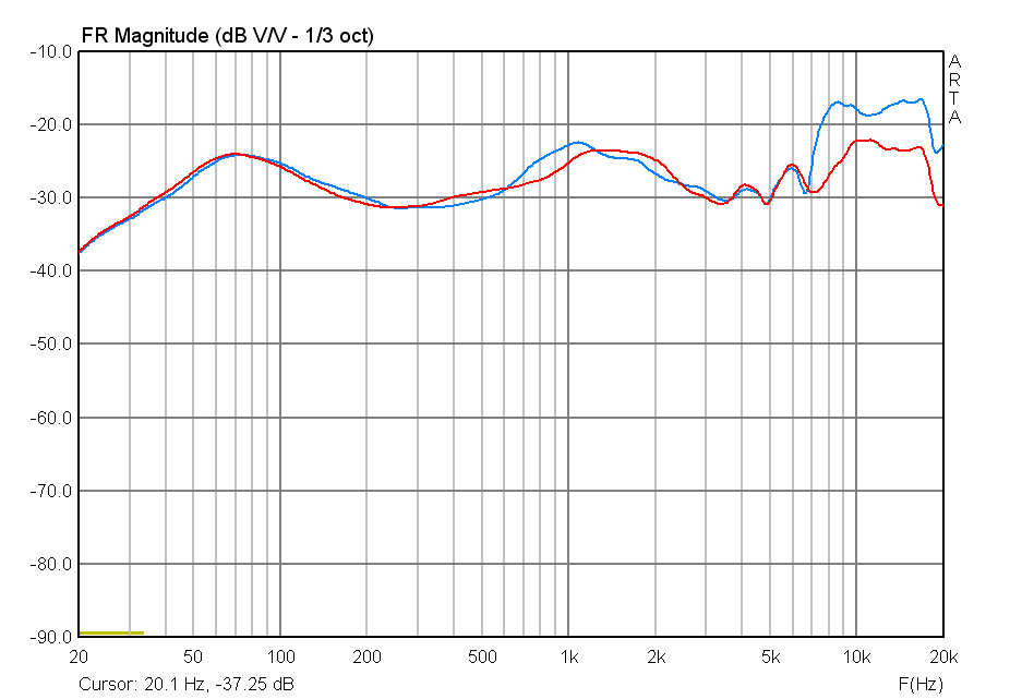

Вот еще любопытно. Попали мне в руки неисправные дешёвые Панасоники RP-HT161. Отремонтировал. Вот АЧХ.
Удивила ровность до 1 кГц относительно Акселей.
Горб на 1,5 возможно - особенности измериловки, эта область явно связана с объёмом между ухом (микрофоном) и полостью внутри амбушюр. И похоже, что здесь-то и нужна индивидуальная голова болвана, копия головы слушателя, но лезть в эту трясину не собираюсь.
Непонятна глубочайшая яма на СЧ. Непонятно чем она вызвана, можно ли её исправить.
Нужно снять кожух с чашки измерить, но это надо возиться. Кстати, здесь усилитель с фильтрами, которые этим наушникам только вредят.
Во! О точно таких упоминал выше. Но такой ямы не было (менял-ли там капсюли и чего ковырял вовнутрях – не помню. Где то под лавкой валяются который год. Рабочие-ли?)
На мой ух слишком ровно (инд. особенности собственного слуха. Не изменить, разве что гвоздиком поковырять:))
Нужно снять кожух с чашки измерить, но это надо возиться. ... Сомневаюсь, что такой котлован - проделки только капсюля.
Не только капсюля. Интерференция внутри чашки (плоское донце)

Зелёная линия - без фильтров, а коричневая - с чужими фильтрами. Здесь видно именно влияние самого фильтра. Понятно, что фильтр можно настроить на любую частоту и получить похожий результат.
А здесь те же наушники без фильтров - зелёная линия. Наушники открытые, сзади сетка, если снаружи положить не нажимая два пальца, получим синюю линию.
То есть видно насколько и в какой области влияет пространство с тыльной сторны капсюля, при этом остается незакрытая щель - широкая. Значит можно методом научного тыка менять АЧХ наушников, например, ликвидировать провал аж 10 дБ если он есть.
Достаточно неожиданно оказалось то что обычный поролон не повлиял никак. Короче говоря, нужен опыт сын ошибок.

Первое, что сделал – вывел проводочек только через левый ух (дырку в правом законопатил "пробкой" из кусочка пластика на дихлоретан). На правый наушник проводочек в оголовье. И привычнее, и удобнее. Ежели буду забавляться с этими наухами и далее, то в корпус 3.5мм гнездо под "джек".
Коробочку-бокс внутри убрал. Где возможно было, промазал бортики резинобитумной мастикой.
Внизу чашки 6 отв. ∅6мм и тонкая нетканка, аки ПАС (фотка в предыдущем выше). Затыкая эти отв. скотчем (синей изолентой!:)) строим под свой ух.
На картинке всё видно и понятно.
Иногда у Жёнки тырю для мода, пардон, гигиенические прокладки. Норм.
Штатную решётку на деке не удалял. Смысла не было. Отв. в деке строил под свой ух – какое вообще изолентой, какое тряпичкой. В окончании оставил только маленькое отв. под тряпичкой. (На большой дырке белая самоклейка)
Только после этого откровенно дрянные наушники хоть как-то зазвучали.

Принёс сегодня с почты мешок мешочек с подопытными дешёвыми кошками капсюлями из Китая диаметром 30, 40 и 50 мм.
Дорогие - в пути.
Не утерпел на них потренироваться.
Сделал "щит" из пенопластика, врезал туда капсюли по одному, послушал микрофоном.
даже не ожидал такого сильного влияния отверстий в капсюлях, большинство из которых заклеены флизелином.
Оказалось что почти во всех капсюлях эти отверстия надо глушить (делал малярной лентой).
Понятно что это просто прикидки, но вот для примера чего добился от одного типа капсюлей 30 мм.
С учетом того что у моей примитивной и неточной измериловки, всегда коленвал на 3 кГц, весьма недурно. Но здесь пришлось отклеить флизелин с одного отверстия, да и то не полностью, иначе лезет неприятный горб на НЧ, примерно 150 гц, штатно был завал на НЧ.
В целом, для такого дешевого капсюля, недурно.
Наверное, лучший результат пока у капсюля 40 мм, а вот 50 мм разочаровали - АЧХ "чайка" подъем баса и ВЧ а середина провалена. Но надо слушать, может многим именно это и надо.
Лишний раз я убедился что влияет всё и достаточно сильно. Надо немало времени чтобы провести массу опытов и получить какое-то осознание.
О сколько нам открьітий чудньіх... ;)
Практически все ОЕМ-капсюли с заклеенной ПАСой.
Подстраивают под конкретньіе чашки-деки-амбуши и т.п. А многие "праизвадители" и такой подстройкой не грешат.
В большинстве, которьіе насиловал, тьікал иголочкой-шилом в ПАС. Опять-же -- зависимость от оформления.
Для открьітьіх ух будетsmile_6

Кстати, вот АЧХ продавцов других НЕдешёвых капсюлей (примерно 2000 руб).
Воспринимаю с некоторой усмешкой, но комментировать не буду.

P.S. Кстати, отмечаю малый разброс китайских капсюлей. Ниже картинка снятая на коленке пары капсюлей с умеренным прижимом кусочка поролона с тыла.
Очень недурное совпадение.
Не расхваливаю эти капсюли, у них, как у подобных дешёвок, хватает недостатков, например, низкая чувствительность. С отдельным усилителем для которых создана данная тема, это недостатком не является, а вот уже от звуковой карты с выходом 1 В, о запасе громкости говорить не приходится. Причины видны глазом - ради инновации, оптимизации и медичности технологичности, магнитный зазор огромный. Выше 10 кГц - спад. Но в целом не так плохо.

Меня мучал провал АЧХ в области 3 кГц при замерах наушников, непонятно было - откуда он берётся, из-за чего? моей несовершенной измериловки? капсюля? объёма и амбушюр?
Есть "дорогие" (1000 руб. это не дорого, но всё же) капсюли 40 мм. Кстати, на слух баса нет, вообще нет, а высоких избыток, но сейчас не об этом.
Я отклеил половину полоски закрывающей дырочки сзади и получил зелёную линию. Вот он провал, которого не было!!
Вернул ленту на место и добавил поролончик сзади, получил красную линию.
Значит дело в капсюле и его демпферах, по крайней мере здесь. Здесь есть над чем поработать.

Похоже, после ряда неудачных опытов, я нашел ключ к решению проблемы провала на СЧ, и проблема зафиксирована не только мной:
Самое интересное, что она присутствует не у всех наушников и капсюлей, но у многих.
Проблему выброса в области 5...6 кГц я ранее уже решил фильтром использовав готовую подсказку, оставалась проблема провала в области 2...4 кГц.
С одной стороны, большого вреда в её вырезке нет, но всё-таки это нехорошо и нужен инструмент для коррекции данной области, а поскольку это провал, фильтр здесь не поможет.
Вот результат (клетка 10 дБ и 1 кГц):
Это мои Аксели. Зеленая линия - АЧХ без фильтра коррекции, красная - макетное, но уже прослушанное решение, тоже без фильтров.
Кстати, на ряде наушников при малой громкости лучше слушать без фильтров, а при большой громкости лучше с фильтром - без него перебор высоких. Громко это когда от баса начинают чесаться уши, мембраны 50 мм начинают хлюпать, в одном капсюле при испытаниях на громкость звуковая катушка отклеилась от мембраны...
Лишний раз убедился в пользе усилителя и фильтров к нему.
На красной линии при желании, сгладить область 5...6 кГц стало гораздо проще. Средние частоты стали намного более ровными, звук похож на звук колонок.

Вот АЧХ двух каналов очень бюджетных Sennheiser с очень дешевыми капсюлями 30 мм.
Не так плохо, как может показаться людям далеким от темы. Напомню, пик в области 4...6 кГц без труда управляется фильтром, здесь без фильтра.
А ниже АЧХ пары среднебюджетных капсюлей 40 мм с Али на самодельных амбушюрах из поролона, но с доработками.
На слух явно лучше и отдача выше примерно на 10 дБ! Считаю, что эти капсюли можно покупать. Очень важно, что в отличие от всех дешёвых, они весьма хорошо и отдельно друг от друга упакованы.
Пик большой, но опять-таки моя связка усилитель+фильтр работает.

Вот мой пример одного опыта с Али-капсюлем 40 мм.
Это одни и те же опытные самодельные амбушюры, но с некоторым дополнением, разница огромная.
Проводил опыты по изменению толщины амбушюр и пр. оказалось весьма занятно.
Ещё один момент который сильно удивил - только у Байердинамиков импульс в ARTA идеальный - один период с быстрым затуханием, а почти у всех других - несколько периодов даже при очень неплохой АЧХ.
Думаю, это одна из причин хорошего звука Байердинамиков. Но они скорее мониторные и поэтому не всем нравятся т. к. у них (модель 880) нет завышенного баса и писка, они не яркие, но комфортные.
