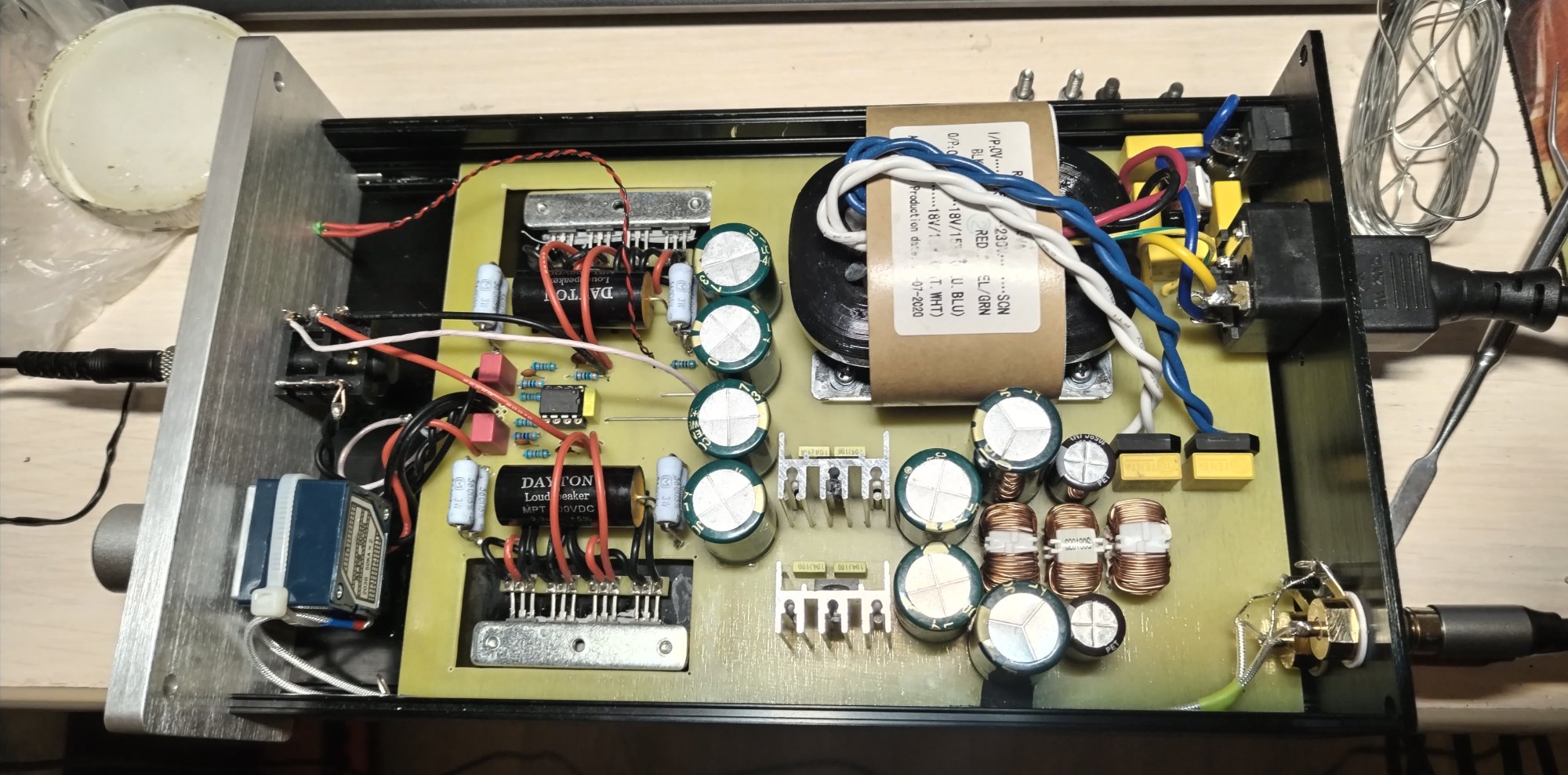

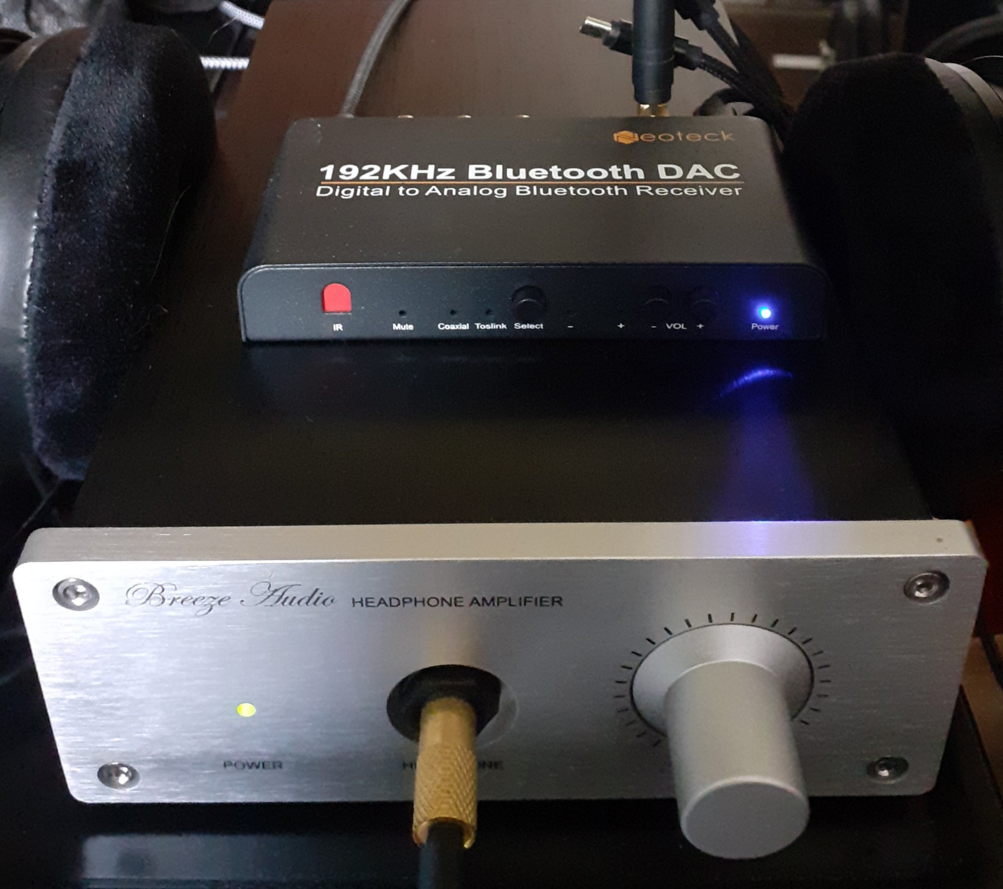

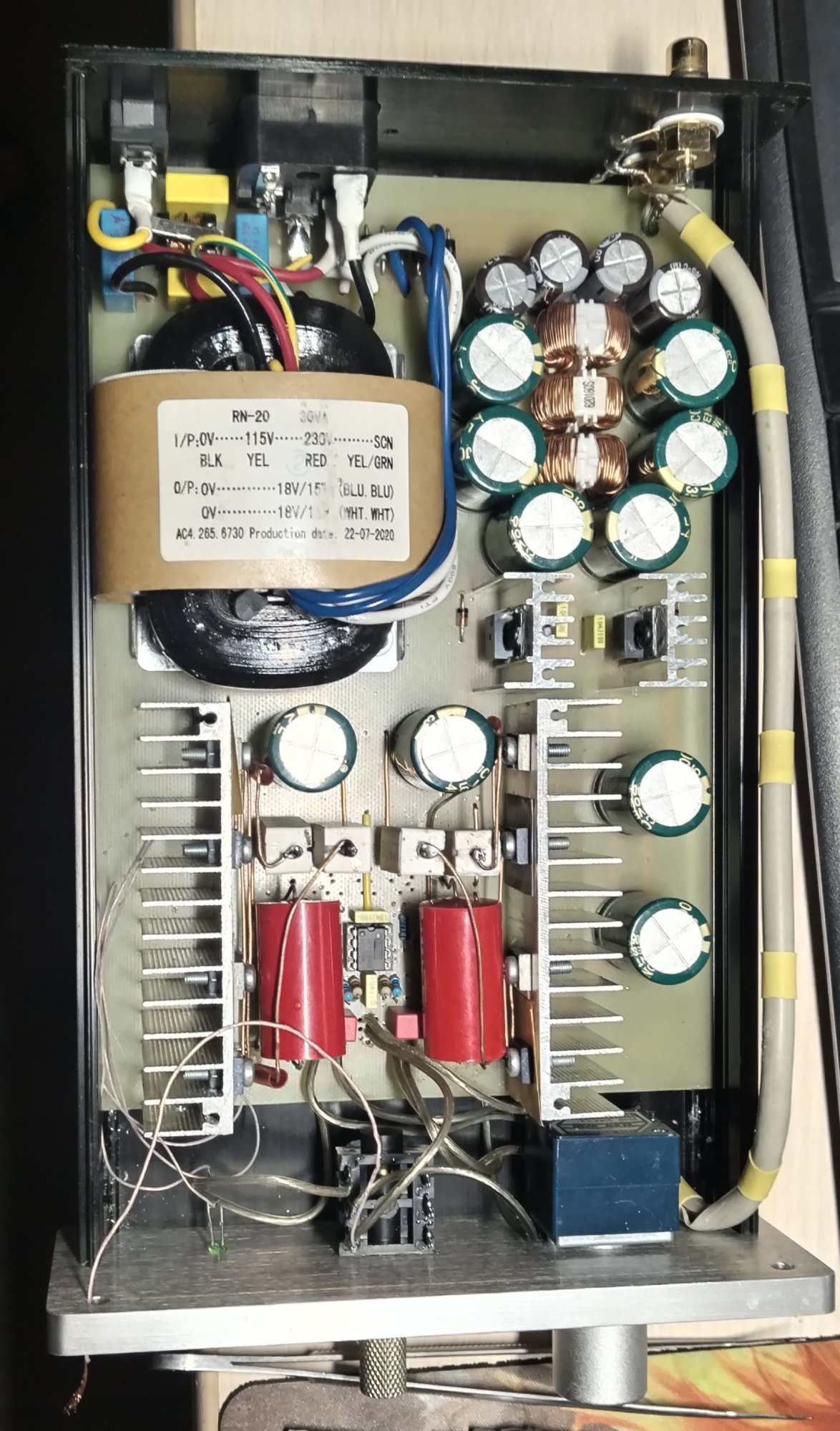

Представляю простецкий и довольно прилично звучащий усилитель собранный мной лет пять назад.
Слушал свои Sony наушники и радовался пока не появились изодинамики. FT1Pro от FiiO заставили меня привести в порядок этот кошмар
Это был третий вариант из всех собранный и отслушаный. Мне он понравился больше всего. Хоть и стерильность нулей трудно принималась организмом ).
В этом году решил переделать по феншую... На старой плате имелся небольшой фон в канале. В текущем варианте все недочеты устранены.

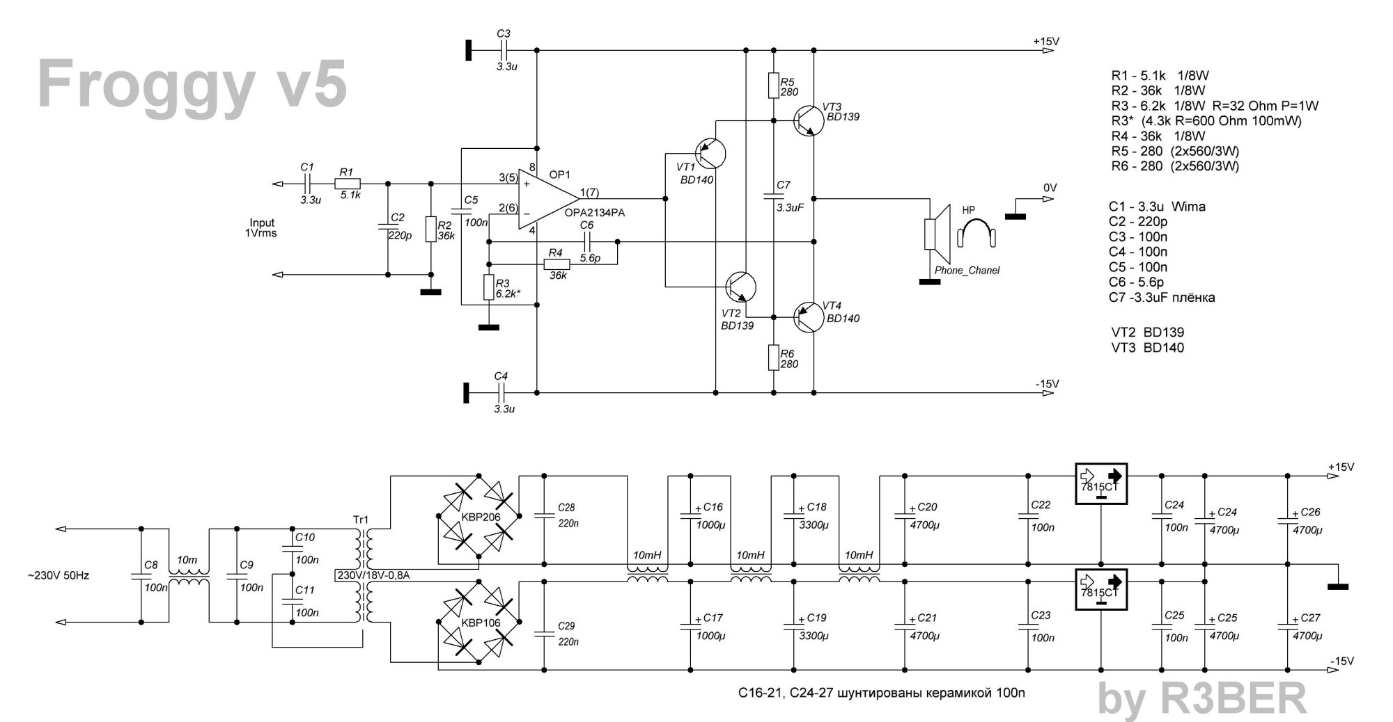

Схема

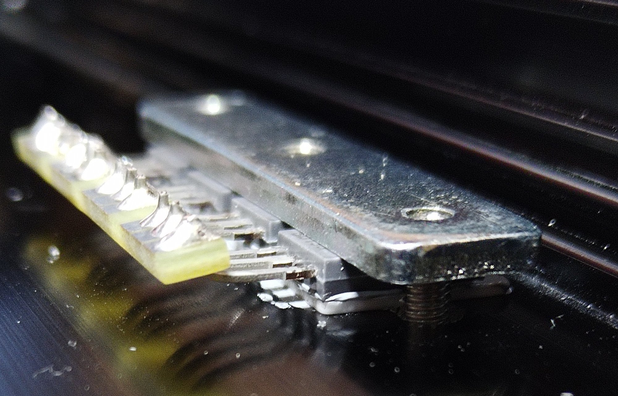

ОУ можно заменить на NE5532. Прослушал и оставил OPA. Транзисторы подобранные в пары Philips, удалось найти оригиналы. Посадил через керамическую пластину на корпус.
Из вырезки окна в плате изготовил монтажную платку для ног.
Сигнальная земля соединена с корпусом под регулятором громкости коротким проводом с лепестком под винт.

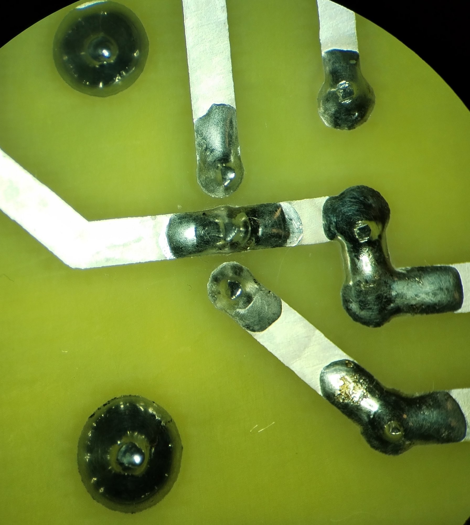

Плата выполнена по технологии ЛУТ + жидкое олово. Пайка припоем с 10% серебра.

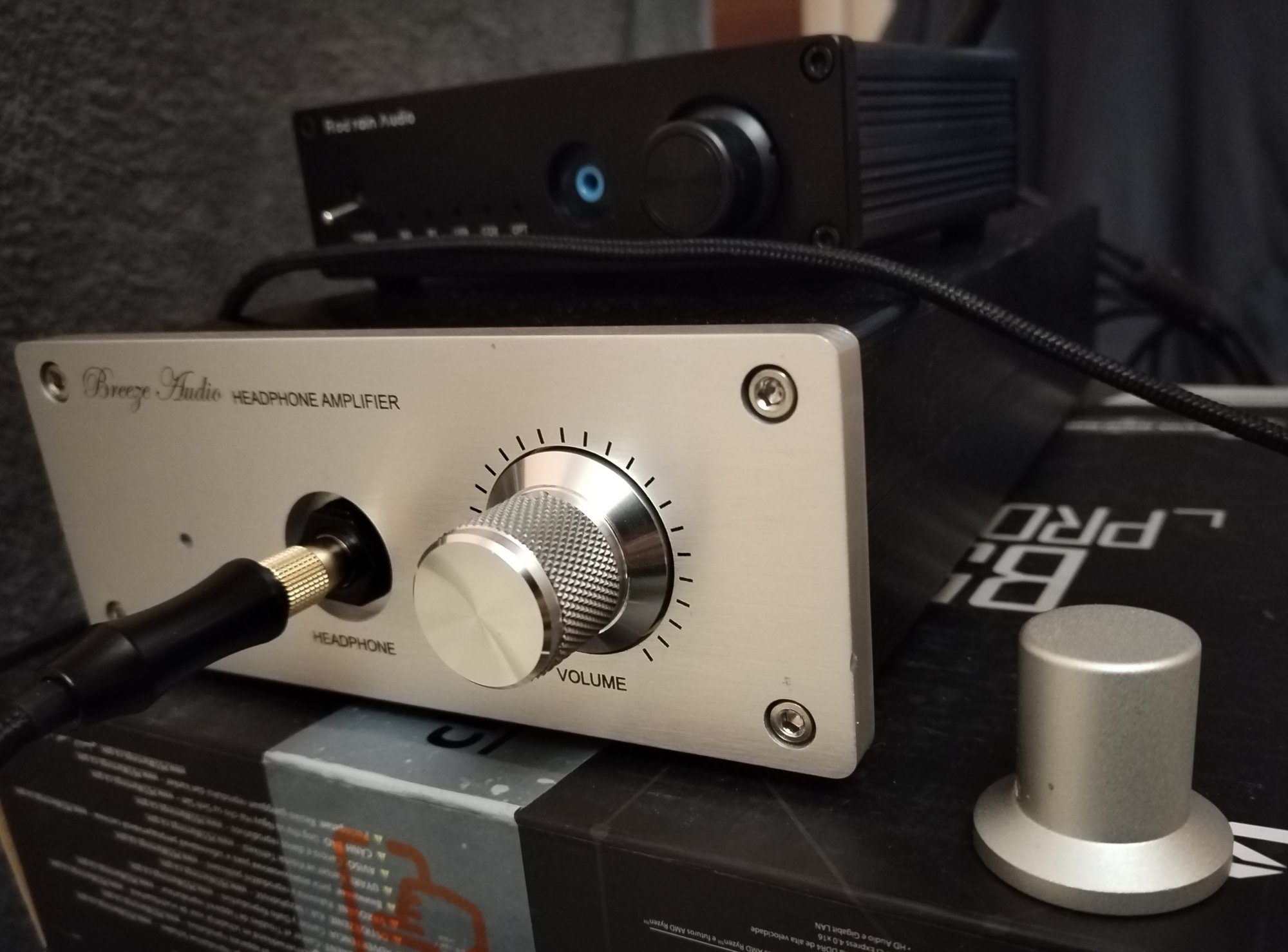

Ну и сегодня заменил ручку громкости, родная не радовала...
Усилитель выдал 1W на 32 Ом-ные наушники. FT1Pro со своими около 20 Ом, приняли почти "полторашку ватт". Это было незабываемо...
Аппарат быстро разогревается и равномерно прогревает весь корпус. Температура стабильная, полет нормальный.

Где-то уже видел нечто подобное. А вот! Усилитель для наушников Lehmann. Дорогой зараза!)) 87500 рублёв!
Кто скажет как мотаются дросели в БП, нигде не стоят точки начала обмоток.
