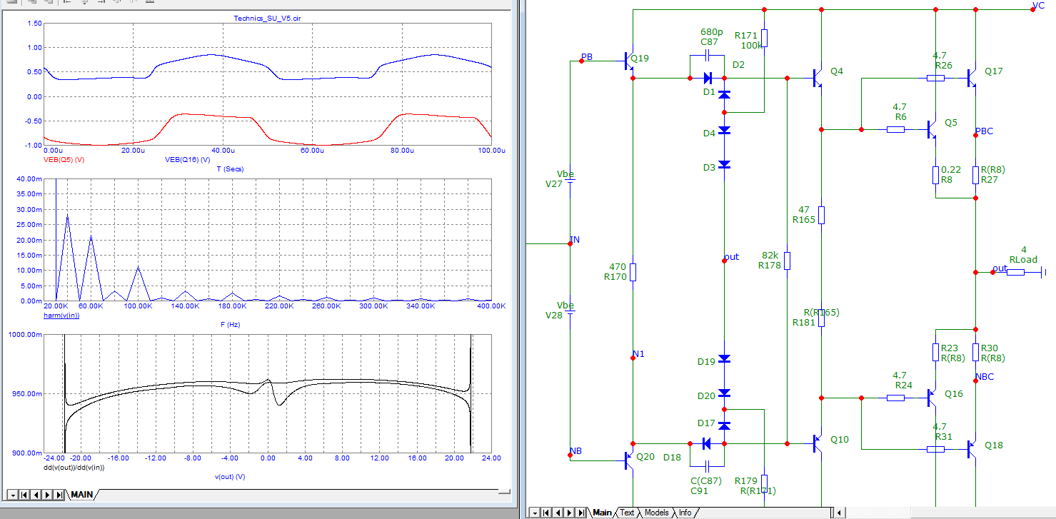

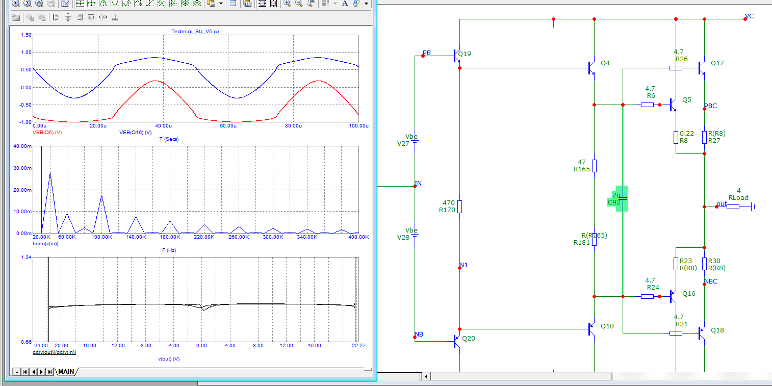

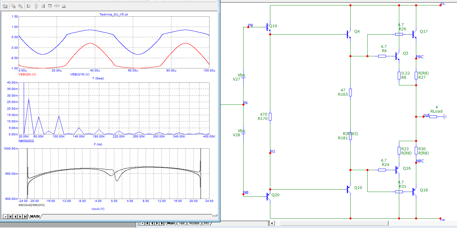

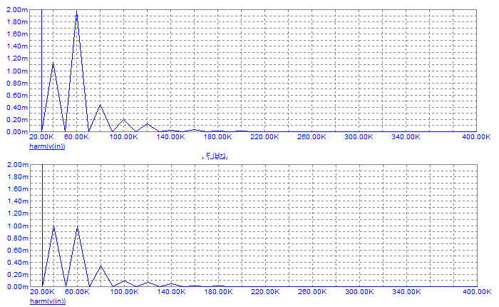

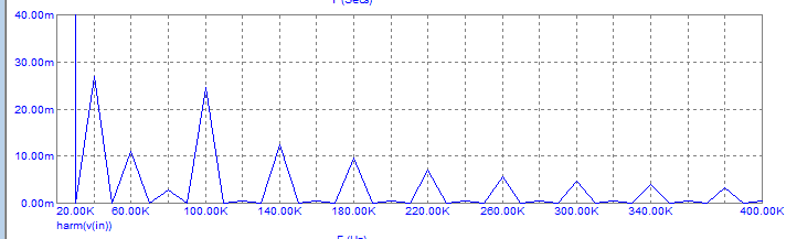

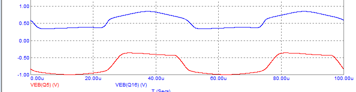

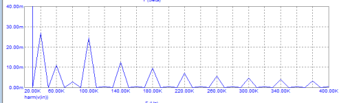

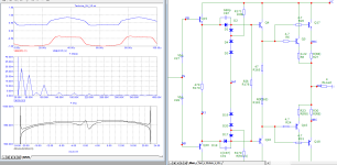

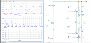

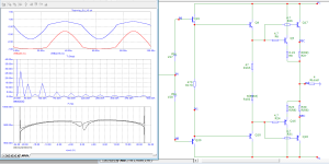

Ток покоя везде 50ма.
А теперь по сути какие комментарии будут?
В принципе, предотвращение запирания выходных транзисторов действительно снижает высшие гармоники от 5.
Еще читал, что какие-то высокочастотные помехи через питание это предотвращает.

Алекс2, а зачем вы смотрите harm(v(in)), не логичнее ли смотреть harm(v(out))? _da
Алекс2
3 Авг 2024
356
34
8
там обратная связь и идеальный опер, потому в оут искажений ноль, надо смотреть перед выходным каскадом
Для выходного 2 в
какой спектр лучше?

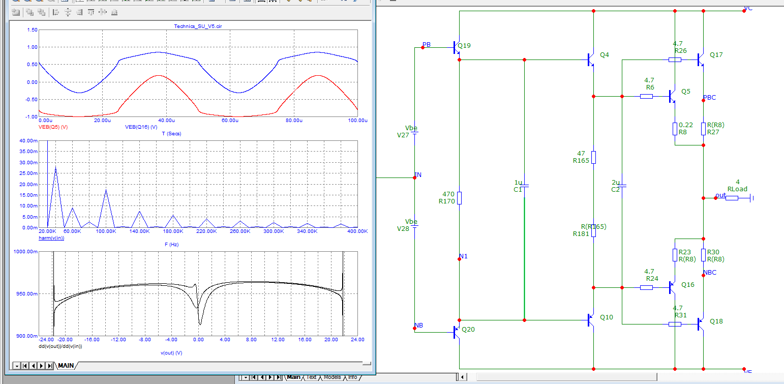

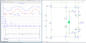

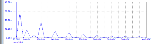

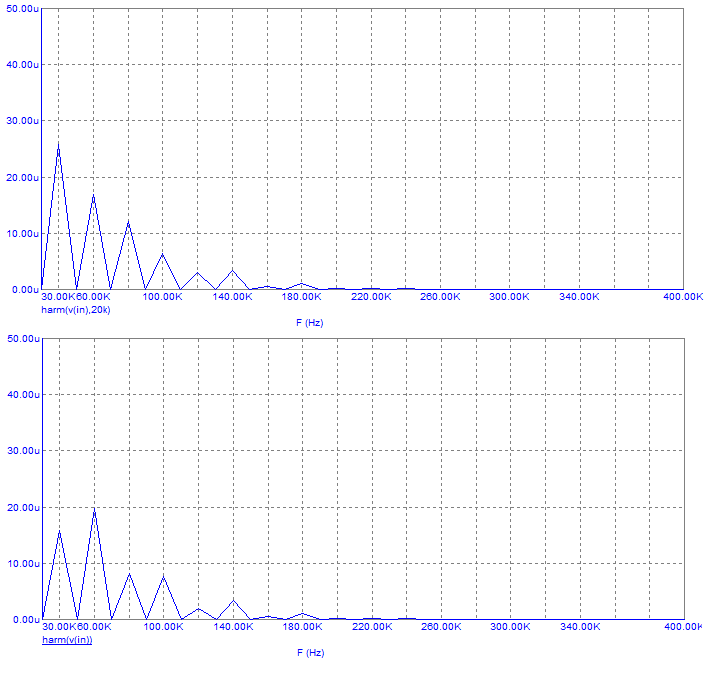

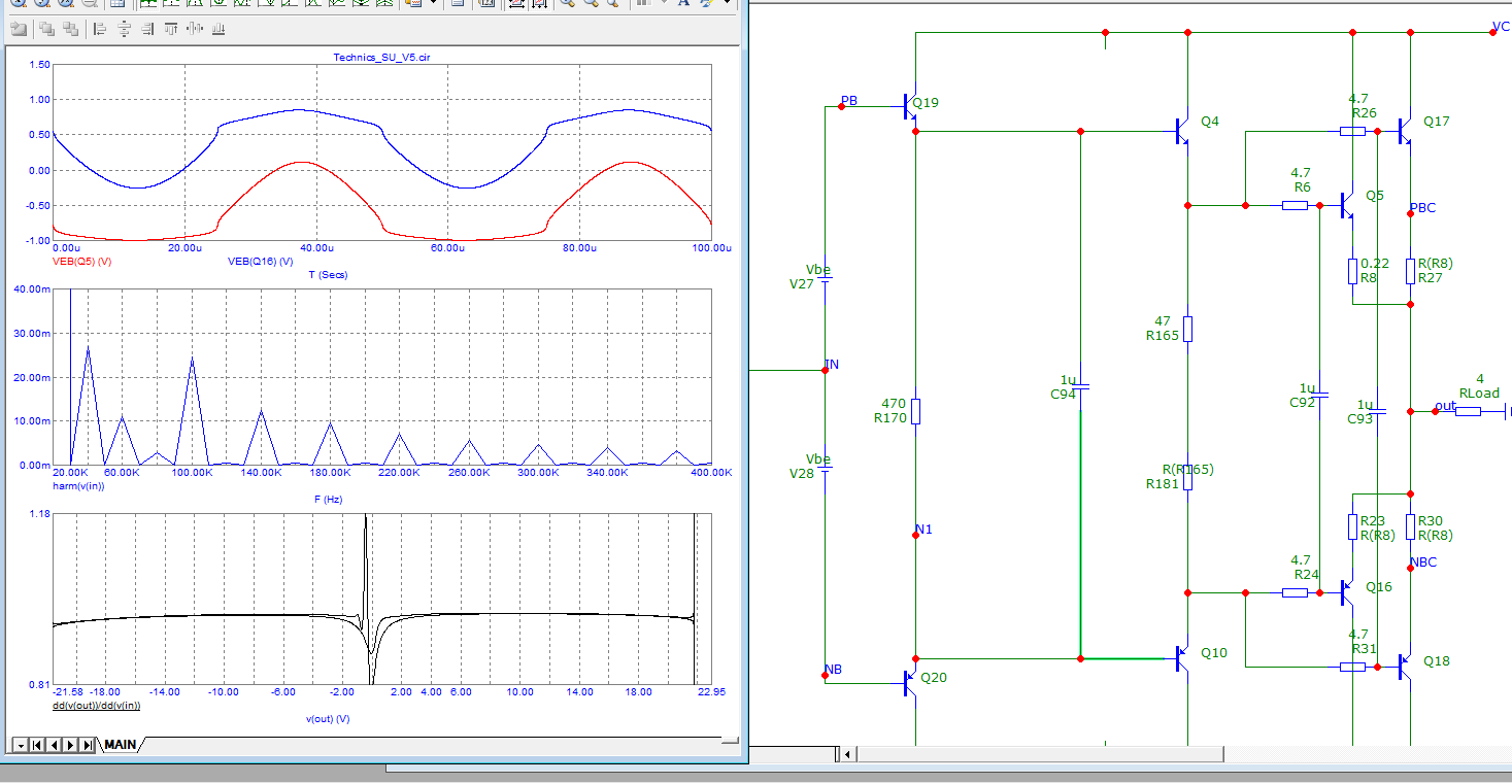

Конденатор С2, що прискорює перемикання транзисторів виходу, вмикають між базами вихідних транзисторів. а не між емітерами драйверних.
Тобто, вам потрібно два таких конденсатори.
Конденсатор С1 також потрібно відокремити від емітерів транзисторів предрайвера парою резисторів ом по 10. Або видалити його, якщо транзистори предрайвера в жодному разі до АВ не заходять. Голодний драйвер пагано працює. не жалійте йому режимного струму.
І не забувайте, що вихідний опір каскадів підсилення напруги у нормальних людей складає мегаоми. Де врахувати, надіюсь скнокаєте.
Что это дает, я не понимаю

А тепер оптимізуємо за заповітом Олівера режимний струм вихідної пари і додаємо режимного струму драйверній, аби драйвер назавжди залишався в режимі класу А

какой спектр лучше?
NEULO
14 Июл 2019
3,710
1,798
93
Одинцово

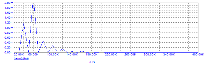

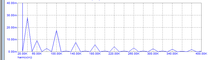

Алекс2
3 Авг 2024
356
34
8
никакой. пофигу абсолютно. или ты 40 и 60кГц расслышать в состоянии?
Но если в звуковой полосе, то оба не прям фонтан.
один с незапираемыми выходниками, вопрос имеет ли это смысл.
так какой лучше?
разница высокая 3-гарм или высокая 5 и выше
NEULO
14 Июл 2019
3,710
1,798
93
Одинцово
так какой лучше?
Второй тогда. Хоть третья и выше чем в первом- она по идее должна маскироваться лучше чем пятая.
Алекс2
3 Авг 2024
356
34
8
так ее оос сильнее подавит, так что не все так просто

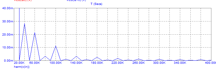

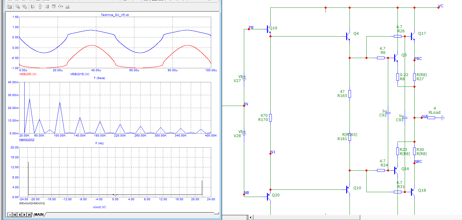

не понимаю, у меня гармоники в 10 раз больше получаются
Алекс2
3 Авг 2024
356
34
8
  • Technics_SU_V5.zip
    13.7 KB · Просмотры: 32
Vik
21 Авг 2020
728
401
Виктор

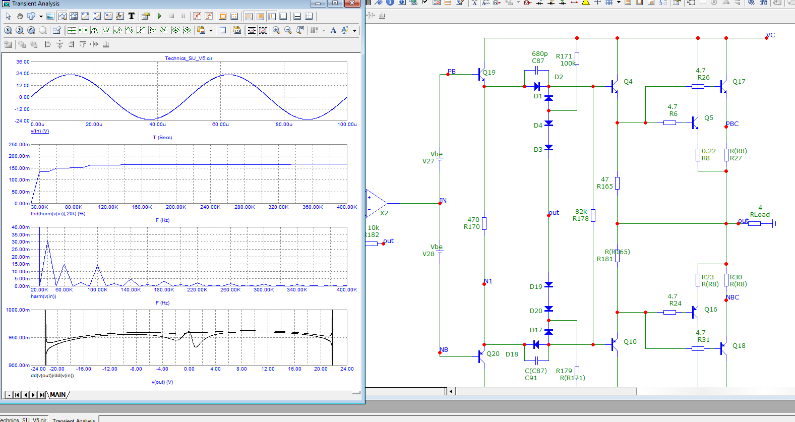

Ну блин вы даете. У вас выходной каскад охвачен ООС с идеальным усилителем, Ку=11. Понятно, почему такие искажения. Смотреть так искажения самого выходного каскада, зачем их ООС давить?
Алекс2
3 Авг 2024
356
34
8
Вроде этот лучше
Именно так и надо смотреть.
Азы объяснять?
В точке IN мы видим как раз предыскаженный оос сигнал, для того что бы не было искажений на выходе, то есть как раз сами искажения, каковы были-бы на выходе без оос.
А оос помогает правильно режимы выставить, как в реальной работе-задолбались-бы ноль на выходе и токи устанавливать
NEULO
14 Июл 2019
3,710
1,798
93
Одинцово
Под оос искажения подаются на выходной каскад в противофазе и вычитаются сами из себя. Где то я тут уже кому то долго и упорно это объяснял.)))
Вот и хорошо что подавит. Значит я в выборе не ошибся.)

По результатам
для 20 амплитуды с реальным оу после оос разницы нет,
для амплитуды 2 в вот такая разница
В общем, непонятно, есть смысл держать выходники открытыми, или нет.

Неясно, что вы считаете "открытой полярностью".
Достаточно ли NPN-транзистору положительного Uбэ, величиной пять милливольт?
По моим представлениям, открыт тот транзистор, через который идёт ток от коллектора к эмиттеру (в соответствии с его типом проводимости).
а кто-то считает что земля на трех слонах.
суть претензии в чем?
1748284582423-png.136720
транзисторы всегда находятся в открытом состоянии - минимум 0.4 в
запирания базы не происходит.
