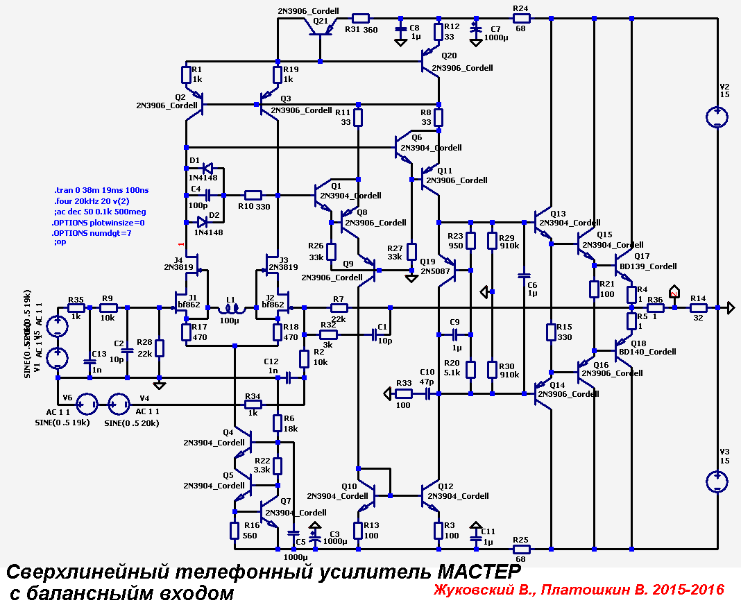

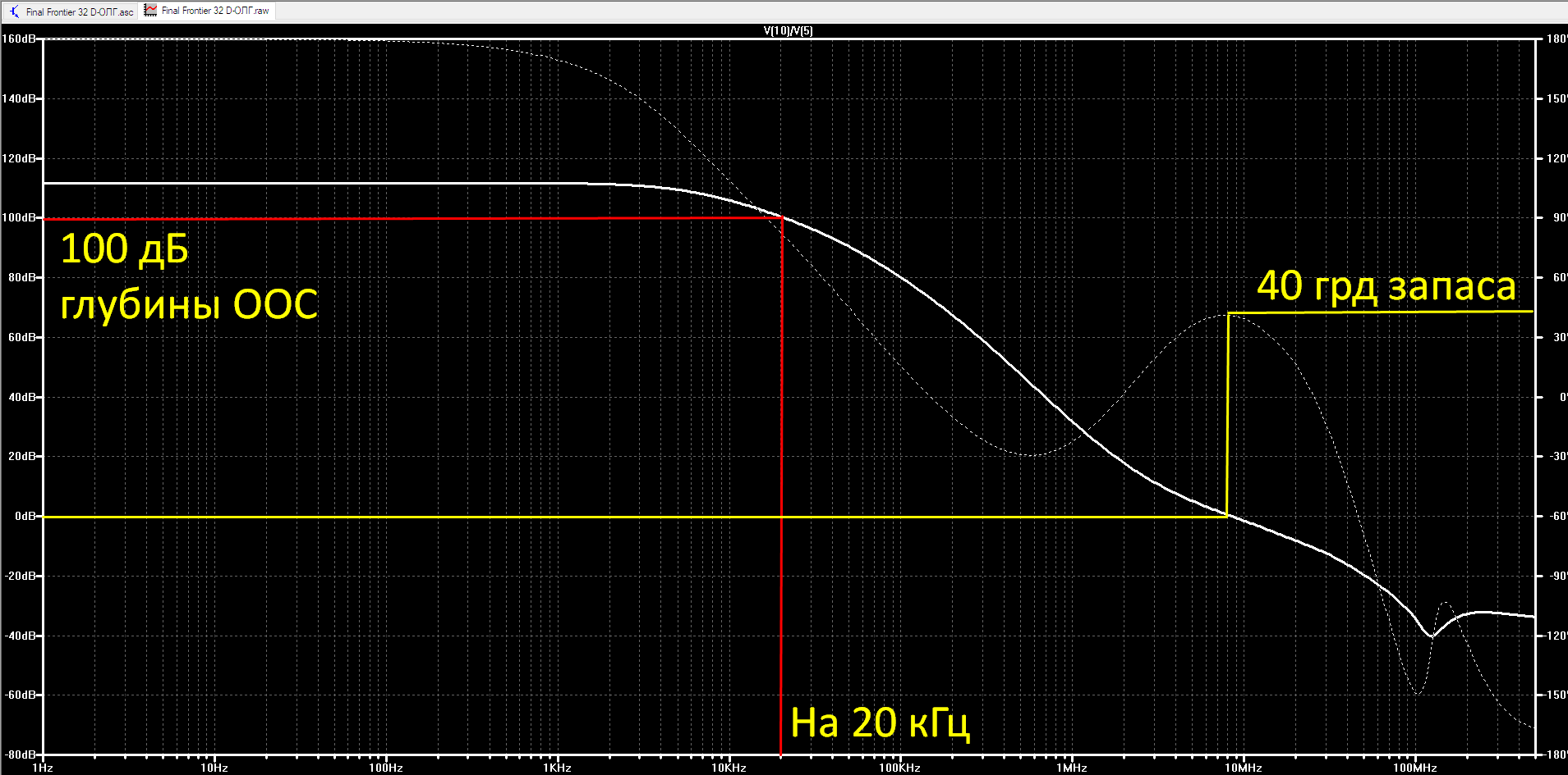

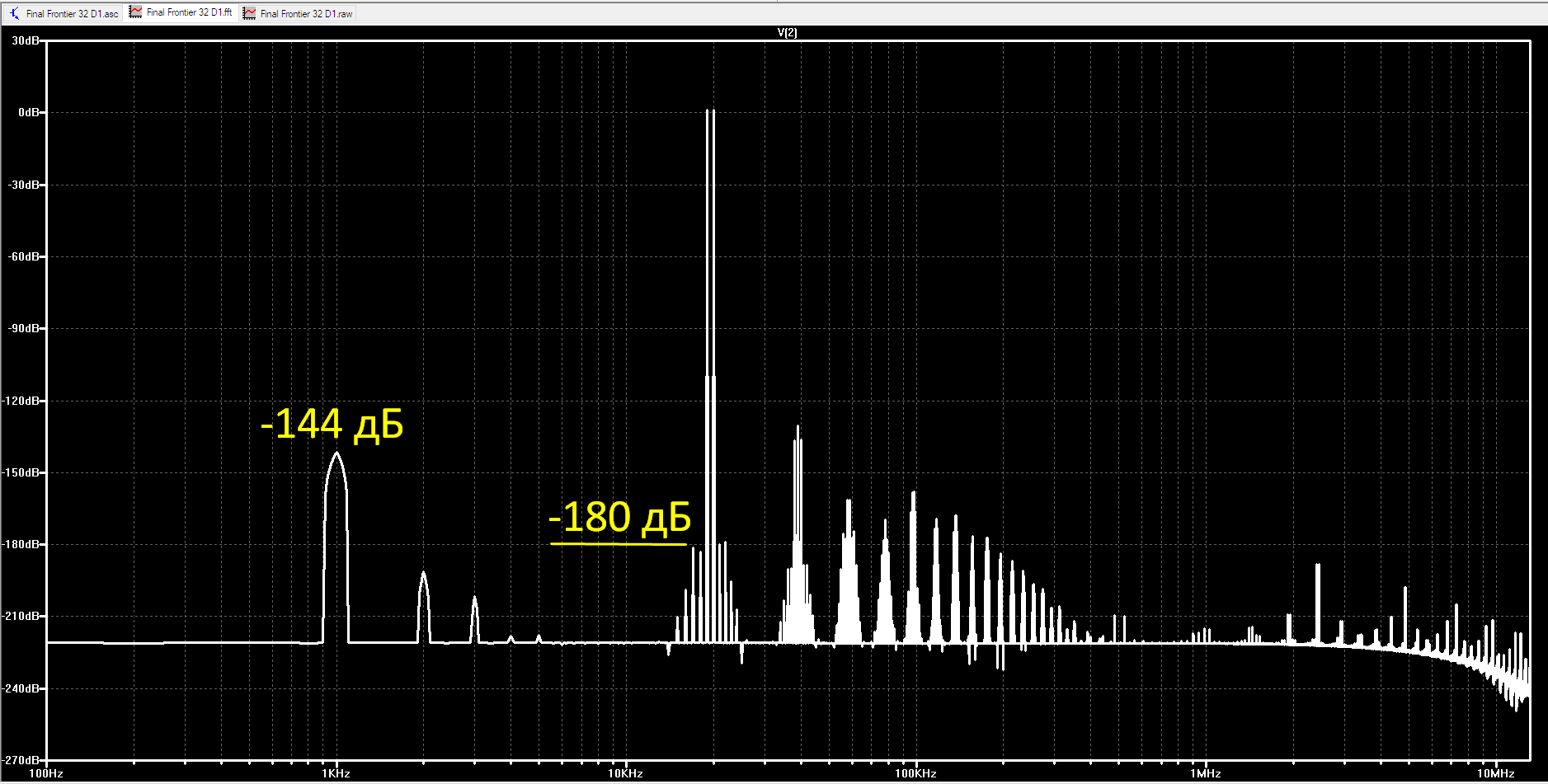

УТФ Final Frontier 32 D1 по схеме УМ МАСТЕР

Собран по схеме, описанной в теме УМ МАСТЕР Т117
На базе этой схемы можно делать усилитель мощности ватт на 10.
Проверялся и вариант с симметричным входом.
  • Final Frontier 32 D1.asc
