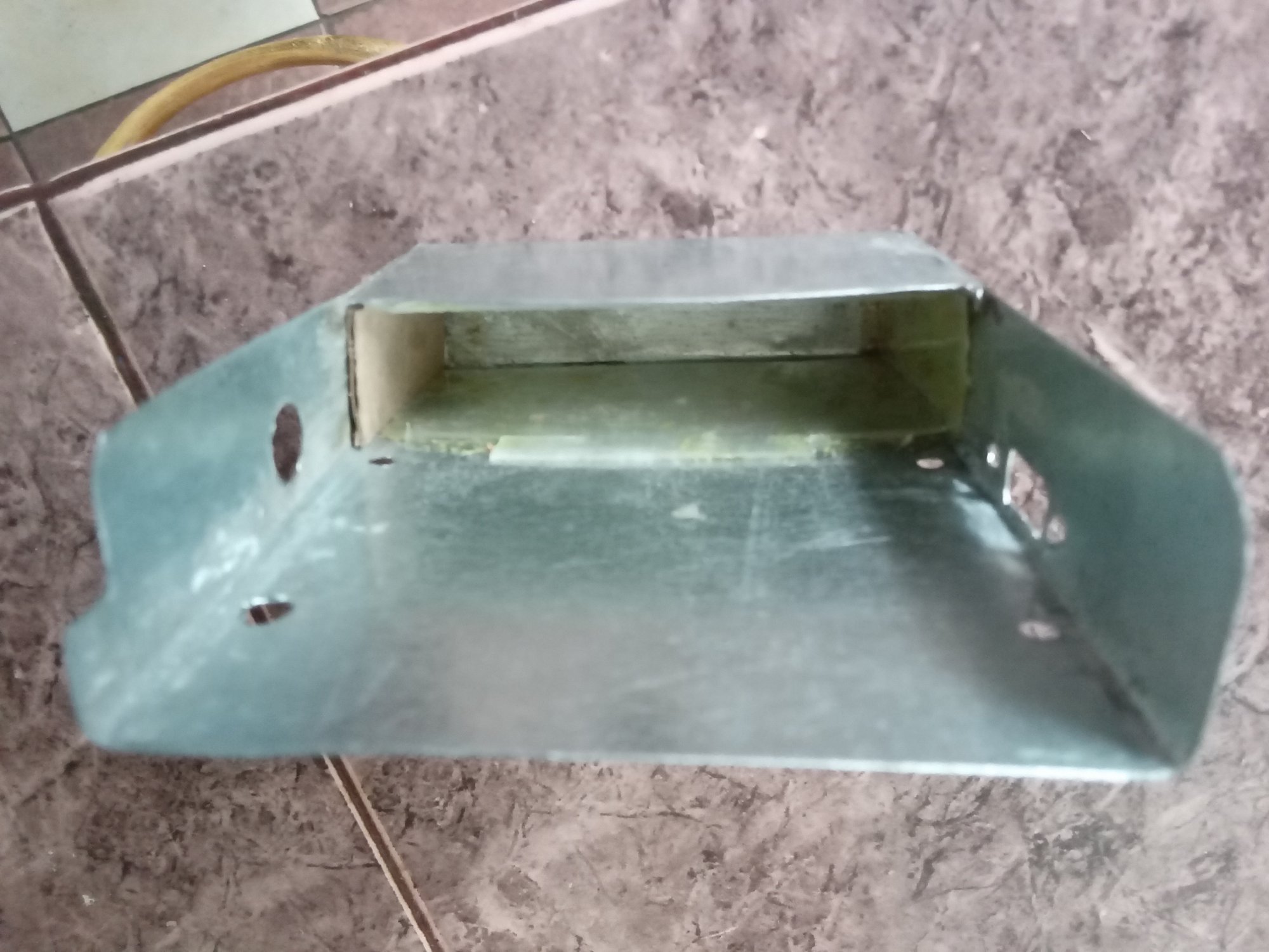

Остановлюсь на двух основных недостатках, которые я попытался устранить в своей версии корпуса этого прибора.
1. Вместо батареи - Кроны, источник питания был выполнен на двух широко распространенных элементах по 3,6-4,2В, емкостью по 1800 мАч, соединенных последовательно. такого БП хватит на 0,5-1 год работы с прибором в радиолюбительских условиях даже без его подзарядки. А Крону пришлось бы менять раз в неделю или месяц, что не совсем удобно. Поскольку в заводском варианте выполнения корпуса пришлось бы его полностью разбирать и собирать, тратя на это много времни.

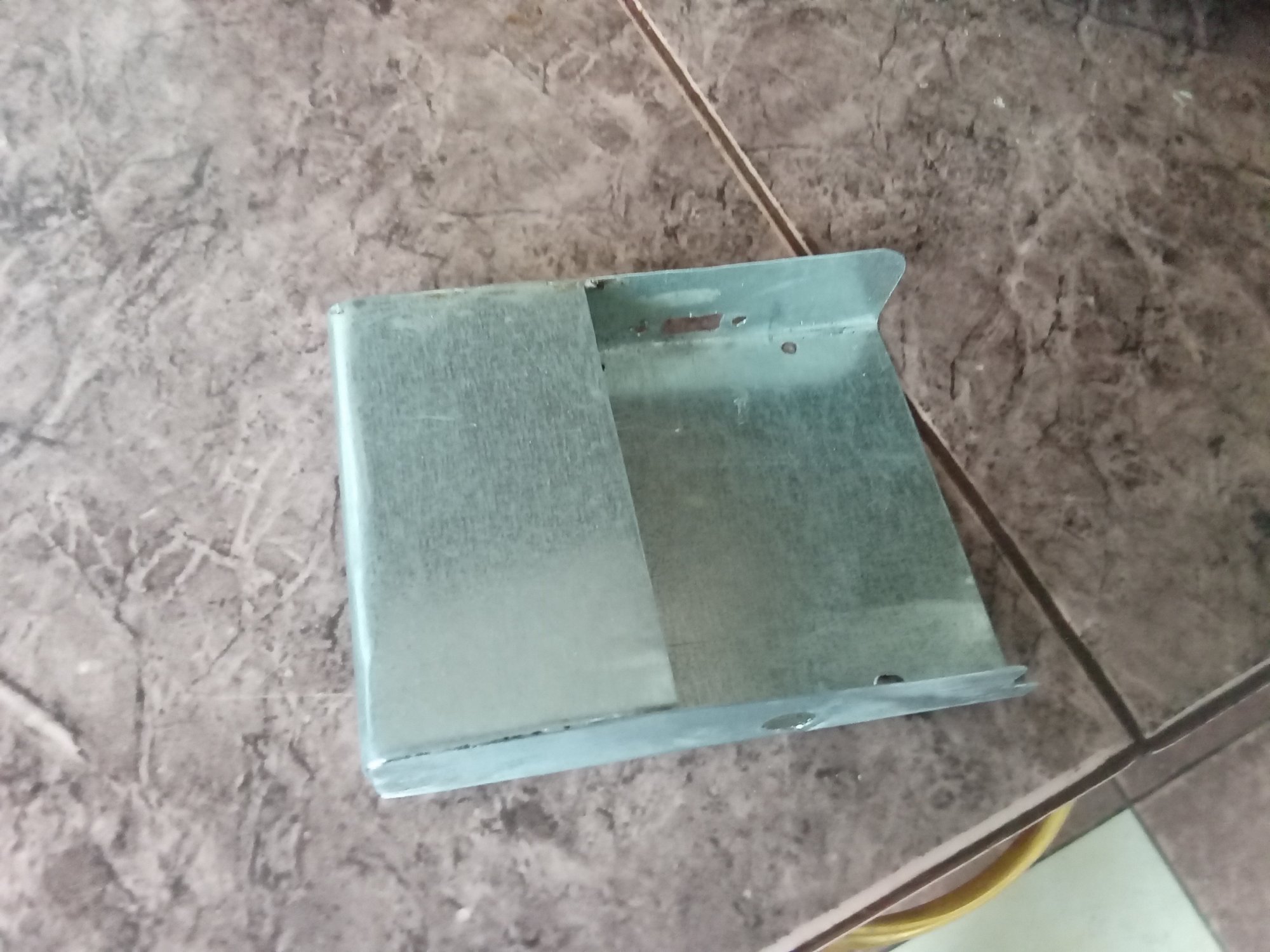

2. Корпус был сделан из кровельного железа и пропаян по местам контакта его стенок друг с другом.
3. В корпусе были сделаны отверстия под крепление платы прибора, разъема для зарядного устройства (напряжением 9-12В), индикатор уровня заряда батареи. Разъем для зарядного устройства был приклеен прямо на корпус платы.
Отсек под элементы питания был оклеен внутри корпуса полосками диэлектрика от капроновых крышек для пищевой упаковки продуктов. А фиксацию элементов питания обеспечивали два уголка, которые были прижаты втулками для крепления платы в приборе (примерно по 1 см высотой) и играли роль выступов, плотно прижимая элементы в корпусе.
Четкая фиксация элементов БП на определенном расстоянии от платы (примерно 3-5мм) необходима, чтобы они не переломили шлейф дисплея прибора, который выступает за края платы примерно на 3 мм.

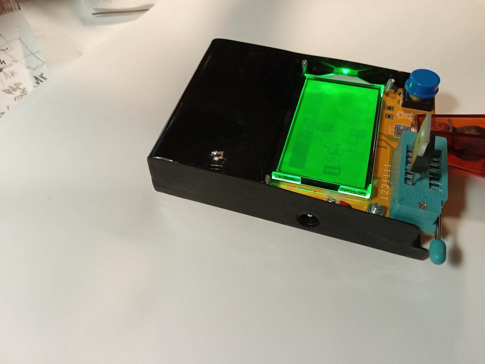

Для измерения крупногабаритных радиоэлементов и элементов находящихся на платах, желательно сделать диэлектрический щуп с отдельными проводами и три провода с розеткой для подключения к прибору и крокодилами крючками - зажимами на других концах проводов, для подключения их к выводам радиодеталей.

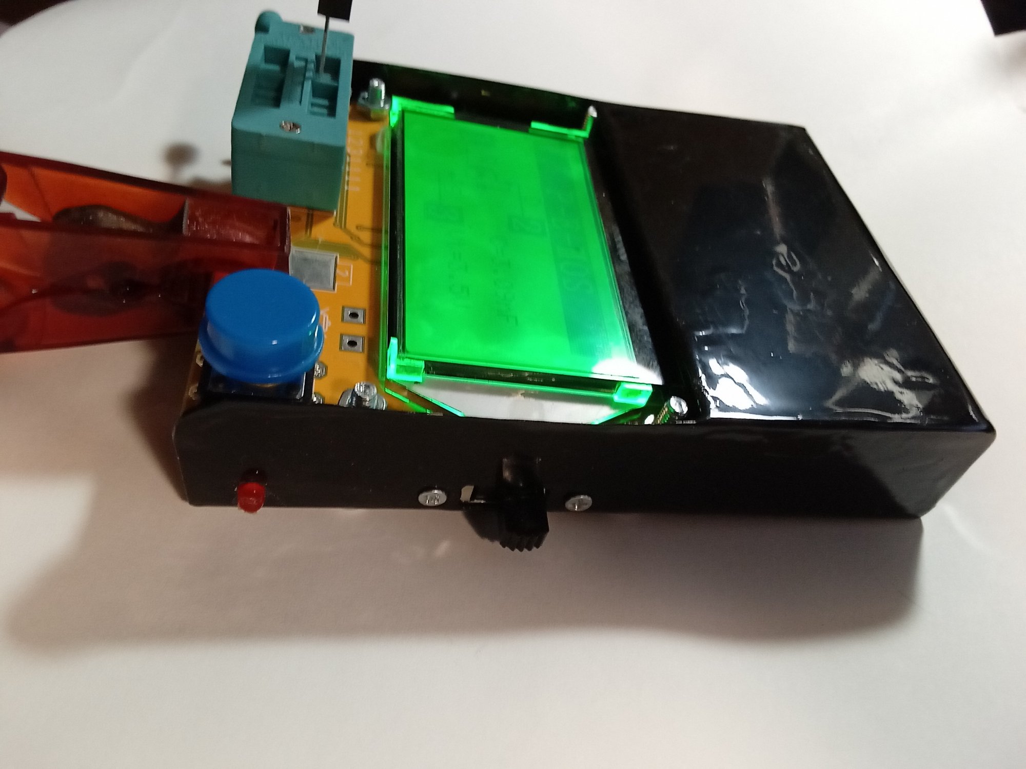

Для исключения попадания импульсных помех высокого уровня на устройство, был предусмотрен переключатель режима работа/зарядка, так, что при зарядке устройство отключалось от заряжаемых элементов и от зарядного устройства, которое подключалось в отдельный разъем на корпусе прибора.
Светодиод служит индикатором уровня зарядки аккумуляторов в устройстве. По яркости свечения можно определить уровень зарядки. Светодиод с напряжением открывания порядка 1,9В практически полностью гаснет при уровне зарядки аккумуляторов в 8,5-8,6В при напряжении зарядного устройства примерно в 10,5В.
Главная особенность корпуса прибора, что вокруг площадки для измерения параметров CMD элементов получается полный доступ со всех сторон. При этом фиксацию CMD элементов можно осуществить диэлектрическим пинцетом или слегка доработанными бельевыми прищепками.
Если прищепка имеет полукруглые части зажимов их можно сделать плоскими или даже выпилить надфилем в них один или два небольших, неглубоких паза по ширине CMD элементов, типовых размеров, например конденсаторов, резисторов или транзисторов. Попав в такой паз измеряемый элемент будет уже надежно зафиксирован на плате и не улетит в сторону, если вы будете двигать прищепку до появления показаний измерений.
Я считаю, что это очень полезный и не дорогой прибор и рекомендую его всем, у кого нет подобного прибора или его аналога. Измерять параметры транзисторов на обычных цифровых и уж тем более на аналоговых измерительных тестерах не так удобно. А показания измерений тут достаточно точны, а главное стабильны.
