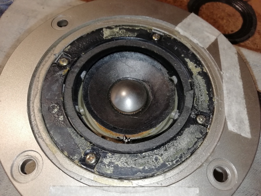

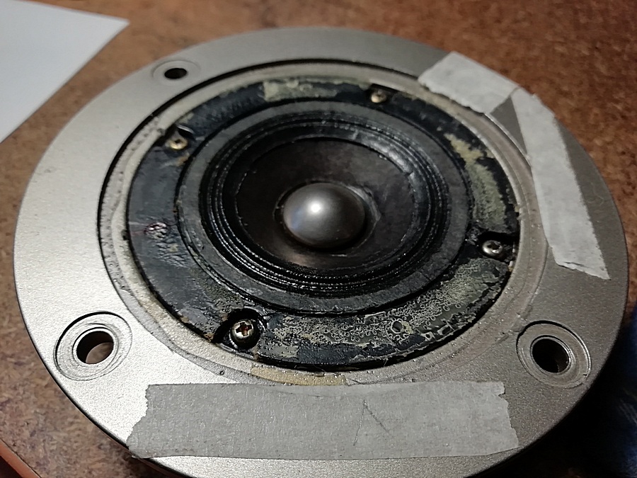

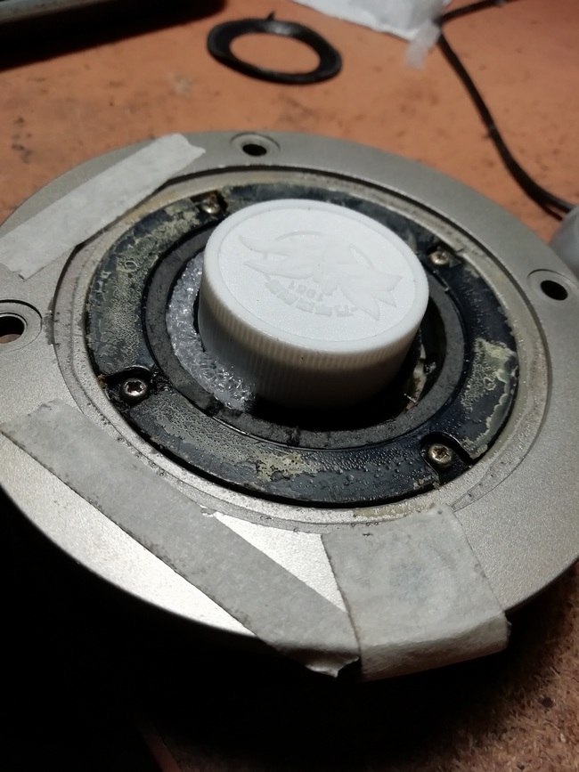

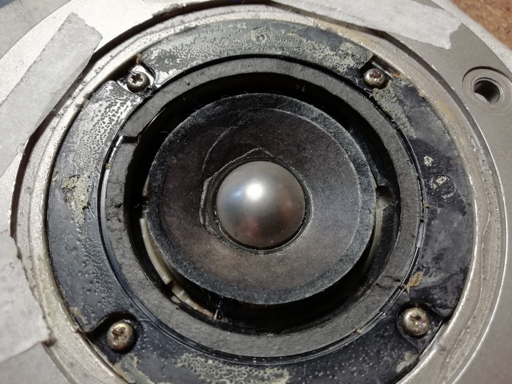

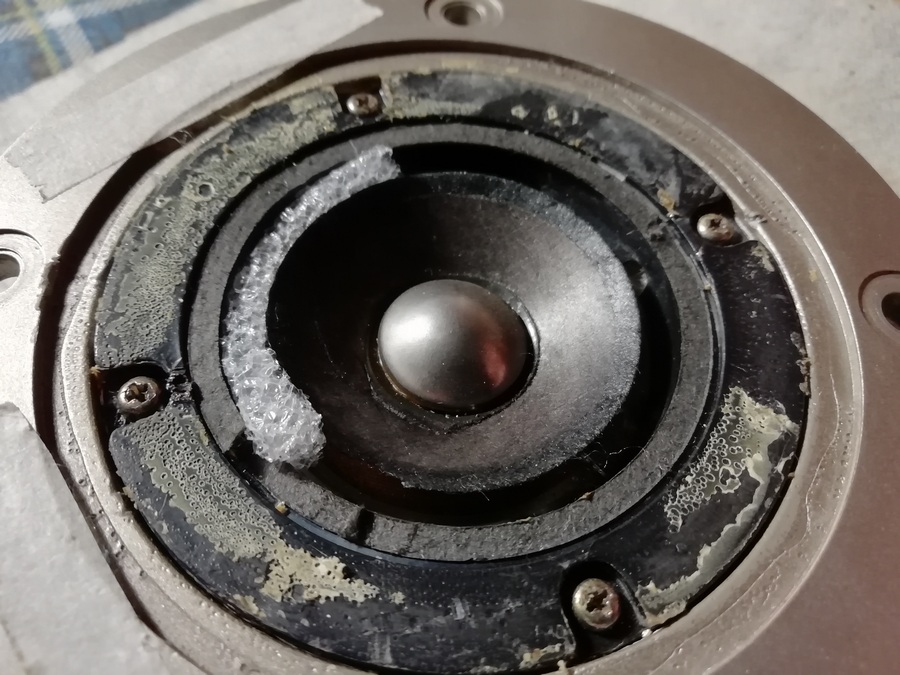

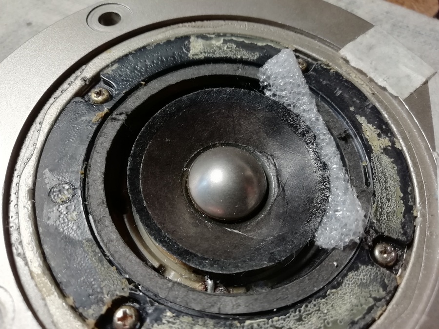

Привезли мне на ремонт пару пищалок от Диатон: "Diatone TW-5032BME"

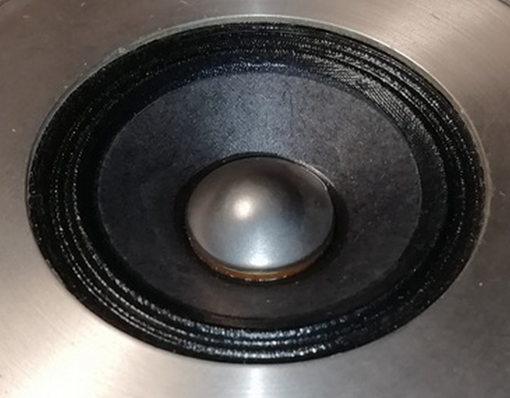

Эта была исправной, хоть мне и сказали, что обеим пищалкам "Швах"!

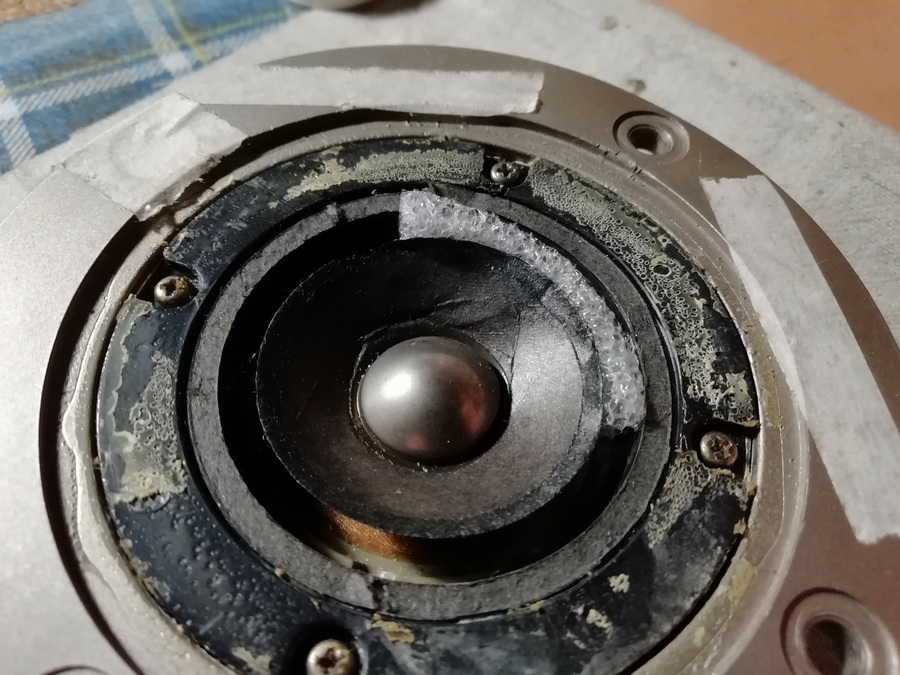

Вот эта же была в обрыве

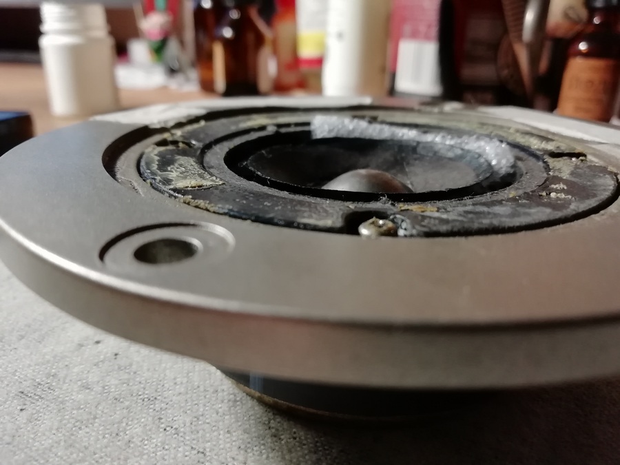

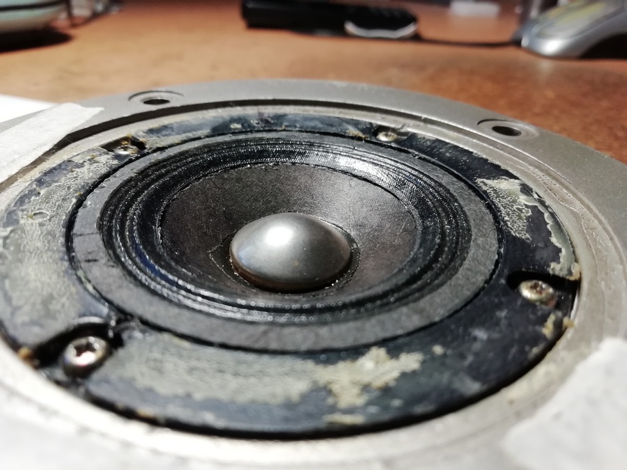

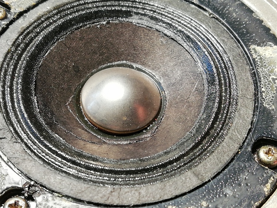

Мятый колпак (сдается что правленый без отклеивания) и диффузор с деформацией
На увеличенном фото исправной головки видно, что титановый колпак приклеен именно на каркас катушки. Каркас бумажный

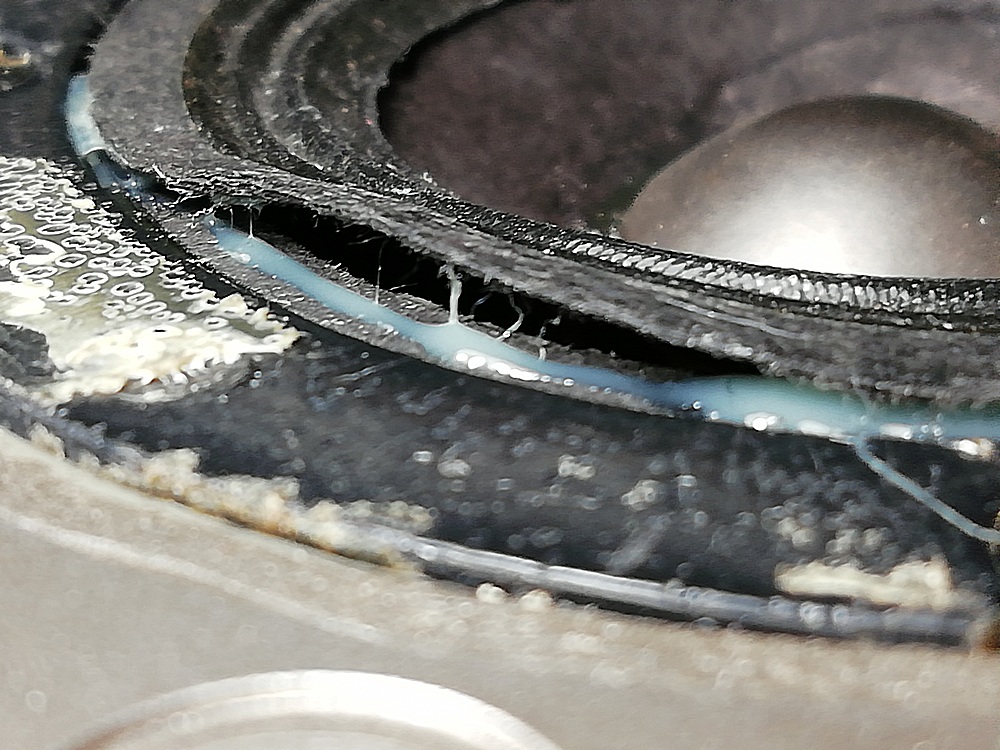

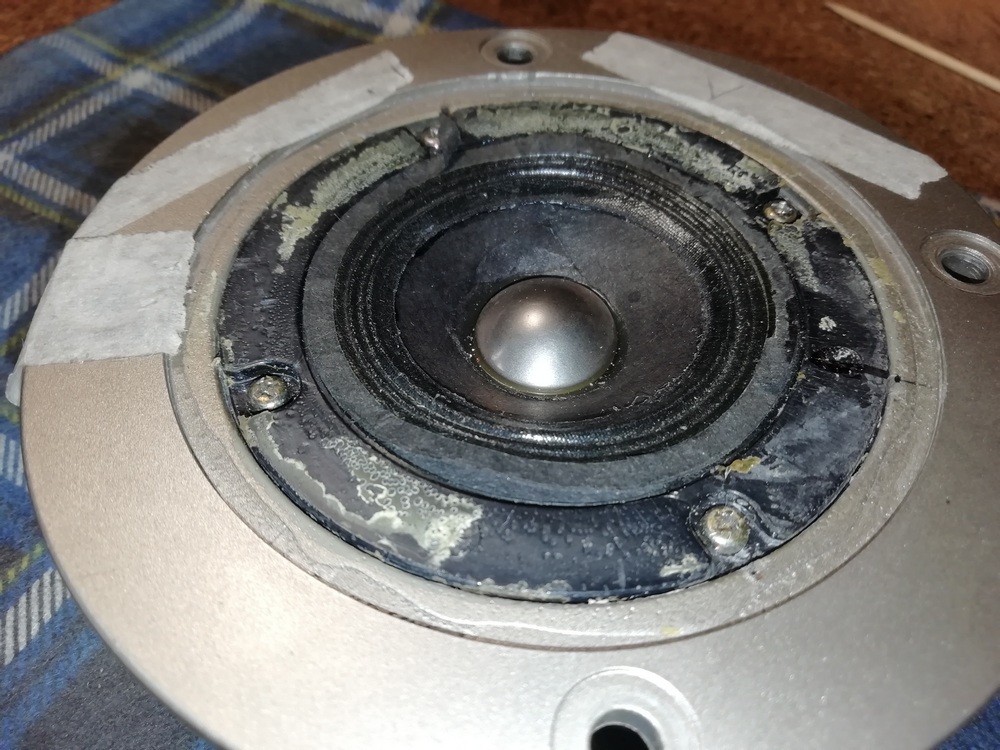

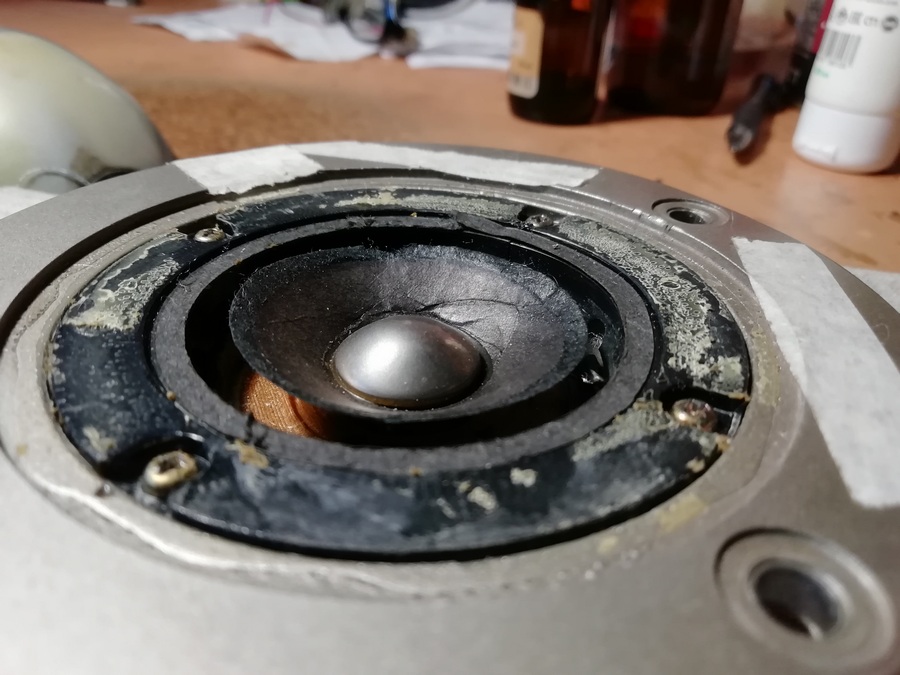

Чтобы получить доступ к подвижке вообще, нужно отклеить внутреннее алюминиевое кольцо. Снаружи его как мы видели на предыдущих фото пластик. Окрашенный с наружной стороны. Поэтому только спирт!!!
Со шприца заливаем его аккуратнейшим образом по периметру декоративного кольца
И в "меж-ящичное пространство"

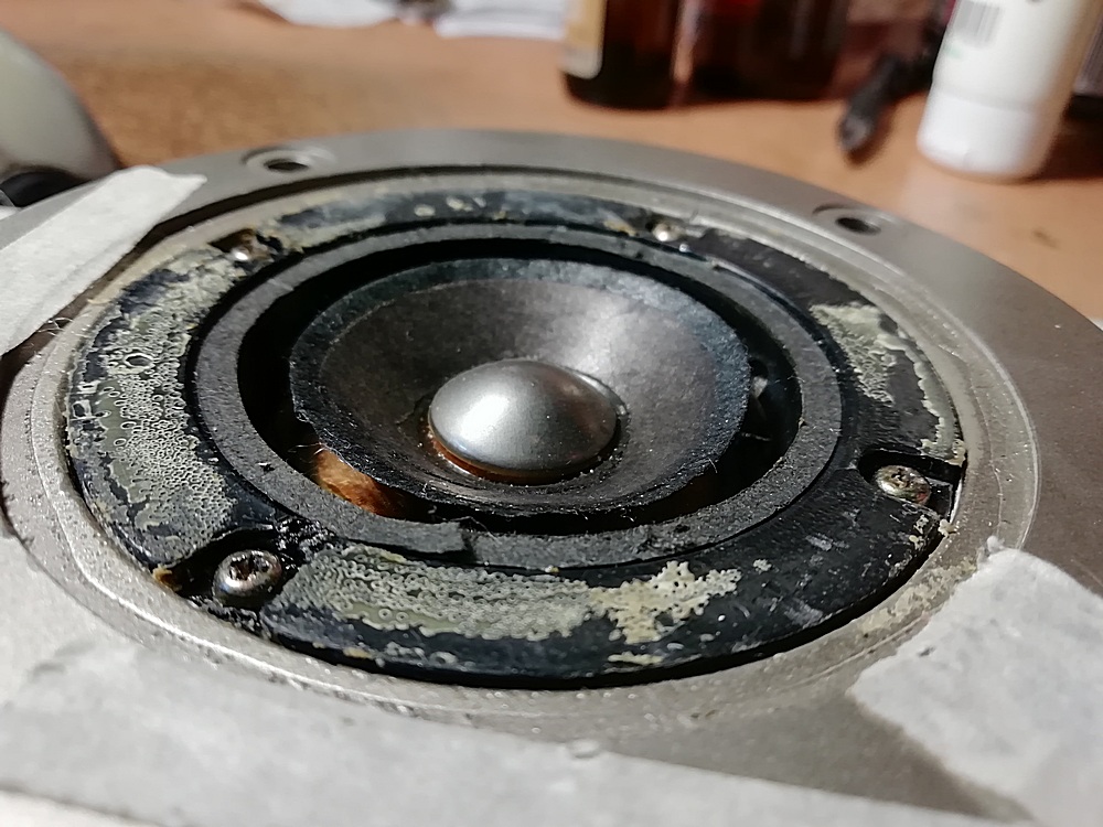

Видны следы воздействия - вмятинки. Значит этот динамик точно вскрывался. Уповаем на то, что динамик собирали как минимум на Момент или ему подобный клей.
Я выждал минут двадцать, залил ещё порцию спирта и потихоньку, при помощи тонкой и плоской отвертки начал раскачивать декоративное кольцо.
Разными по толщине отвёртками. Всё обошлось как надо. Кольцо в каком-то месте чавкнуло и дальше как по маслу
Так как по внешнему виду остатков клея это все-таки Момент-1, то вероятней всего на этот же Момент собрано и всё остальное!

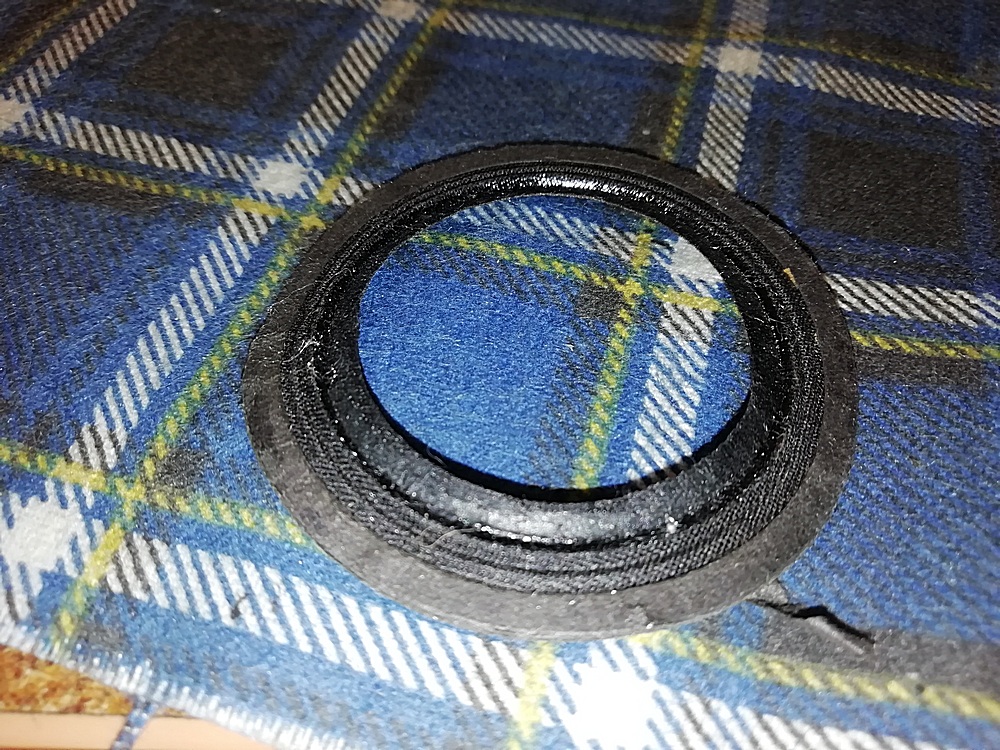

Проливаем по окружности воротник тканевого подвеса и через некоторое время приступаем к его отделению от корзины

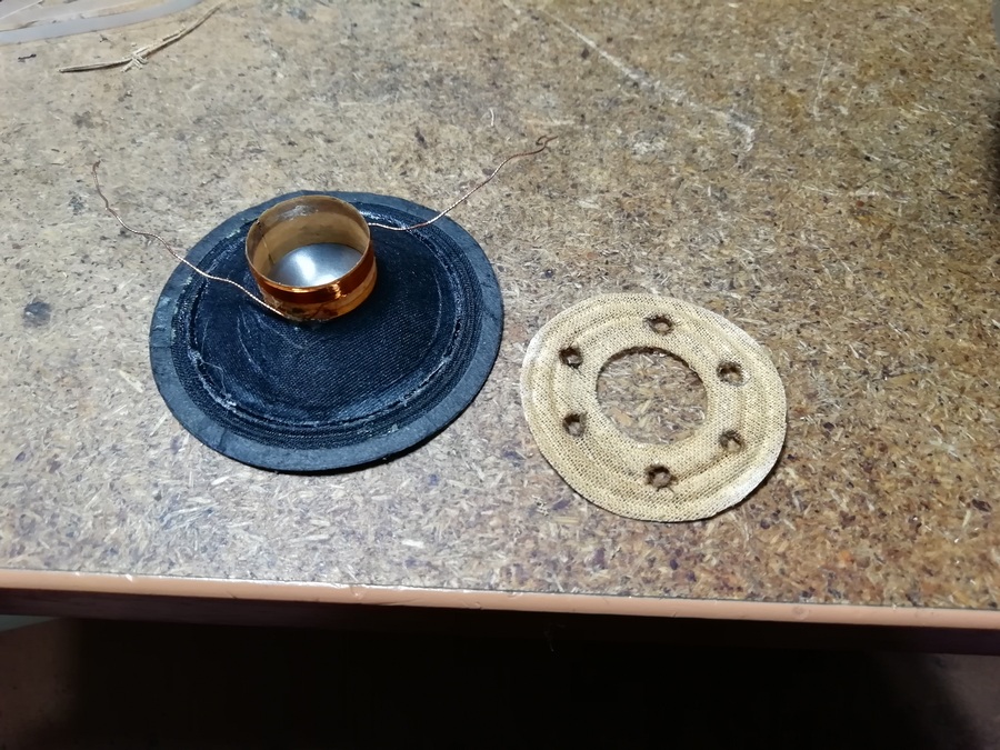

Для более удобного доступа к ЦШ данной пищалки, нужно снять камеру. О ней и титановом колпачке на каркасе катушки у данных пищалок, я упоминал на форуме не один раз.
Так подтвердим же рисунок действием!
По окружности данной вставки опять проливаем со шприца спирт и выкручиваем шурупчики
И всё той же отвёрткой раскачав вставку удаляем её из корзины. Мягкость воротника тканевого подвеса, позволяет снять вставку без последствий для подвеса. Он легко деформируясь при снятти, легко восстанавливает свою форму после.
С лицевой
и внутренней сторон

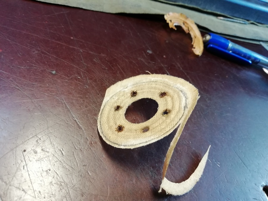

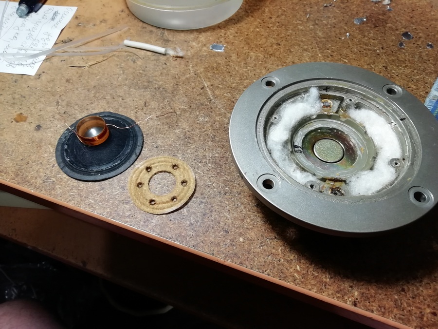

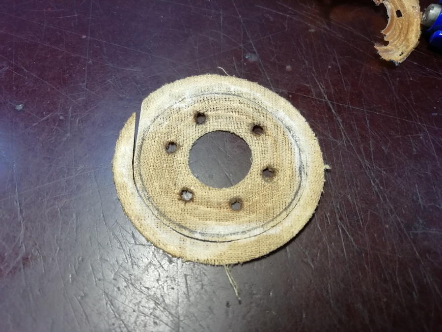

Можем увидеть указанные на рисунке отверстия, а так же звукопоглотитель
в виде синтепона аккурат уложенного в объёме камеры образованной между корзиной и вставкой.
После изъятия кольца с камерой и звукопоглотителя, открылся доступ к приклеенному воротнику ЦШ

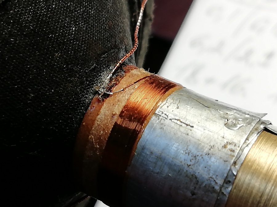

И к поводкам
Один из которых отвалился от пайки на каркасе катушки
Всё увиденное при вскрытии доказывает, что эти пищалки уже вскрывались. Спиртом был пропитан воротник ЦШ
И через №-е время подвижка была добыта

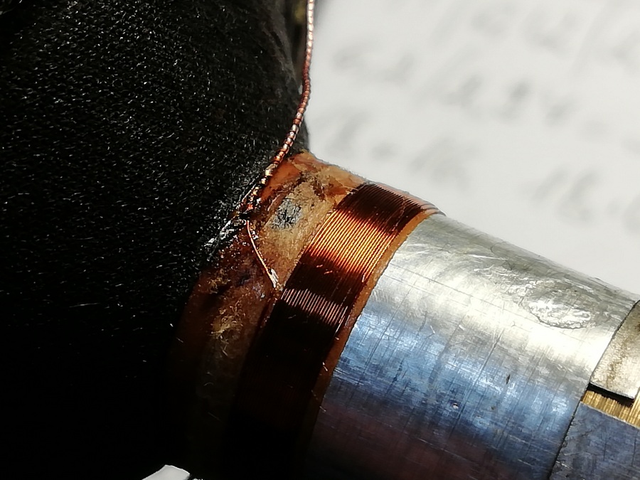

На каркасе видны следы клея (не заводского), которым фиксировались поводки к каркасу
Пока клей был размягчён его удалить не составило труда
Вид конечно не ахти, но функции свои ЦШ после сборки будет выполнять. Для того, чтобы выправить воротник подвеса тянущего его за собой при высыхании, в титановый колпак была установлена оправка
А подвес вместе с воротником пролиты спиртом
и под данным грузиком высушены. Предстоит припаять новые гибкие поводки т.к катушка целая.
Отпаял остатки старых поводков. Кончики провода катушки были достаточно длинны и труда припаять новые, не составило.

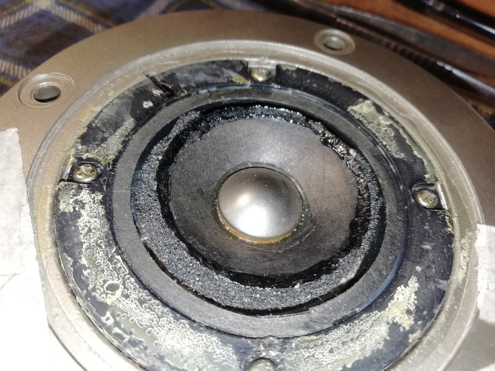

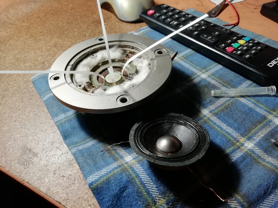

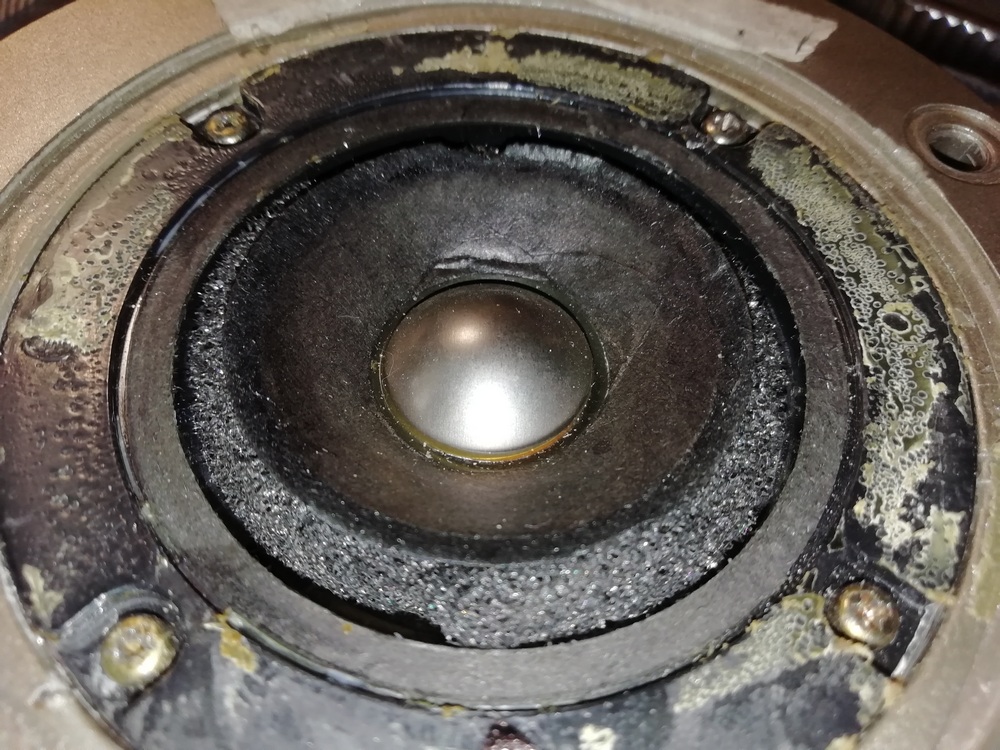

Из описанных выше пищалок, вторая тоже вышла из строя. Владелец сам вскрыл пищалку. Ну как вскрыл? Снял декоративное кольцо. Отклеил или оторвал подвес от корзины и диффузора получив доступ к поводкам.
Его сентенции...
Кто-то ремонтируя динамики припаял поводки с кислотой к выходным клеммам. Потому они сгнили в местах пайки. Ему далось через промежуток между диффузором и корзиной припаять поводки к входным клеммам уже без "кислоты". Соответственно диффузор после всех манипуляций как будто жёванный. И кстати, динамик до сего момента не вскрывался.
IMG_20250621_180706.jpg IMG_20250621_180720.jpg IMG_20250621_180730.jpg IMG_20250621_180736.jpg

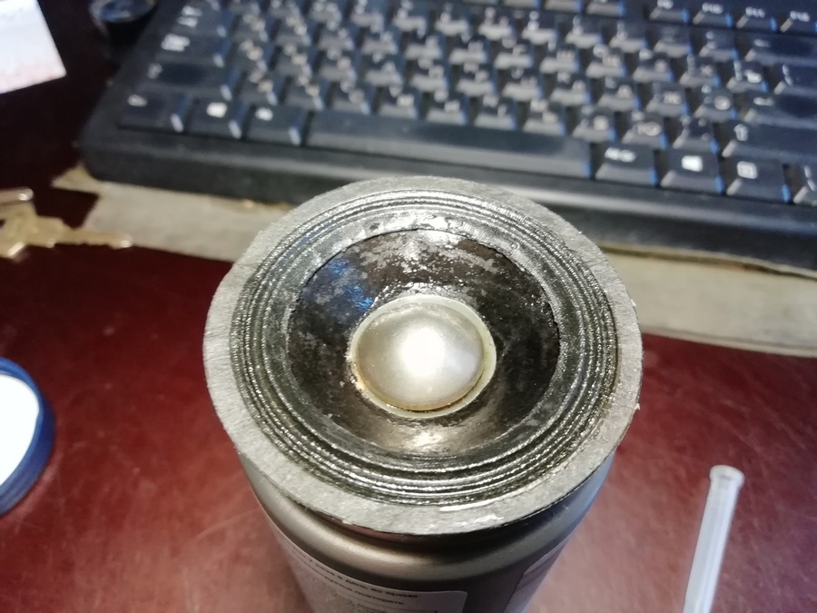

Принёс мне на сборку потому как самом ему ссыкотно и вряд ли получится собрать как нужно. Диффузор кривой не только по окружности но и по горизонту.

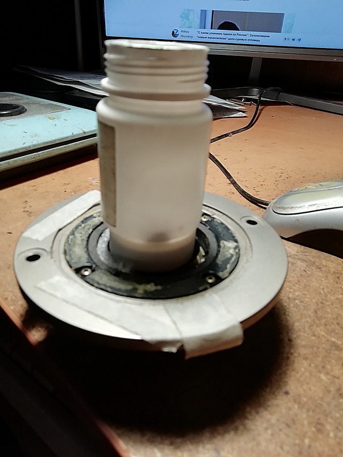

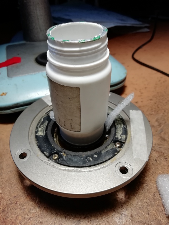

Нарезал я тонких полосок пенополиэтилена и всяко-разно уложив то с одной стороны, то с другой стороны диффузора напитывал его спиртом и правил легкой нагрузкой
IMG_20250621_181020.jpg IMG_20250621_181122.jpg IMG_20250621_214812.jpg IMG_20250621_214820.jpg
Ситуация понемногу начала выправляться
Вчера, положив мордой вниз, оставил его на сутки "вспоминать" свою мятую форму. Буду тянуть его изо дня в день, пока не станет хотя бы лежать ровно.
Как-то ещё нужно выправить складки в нижней части диффузора. Рядом с колпаком.

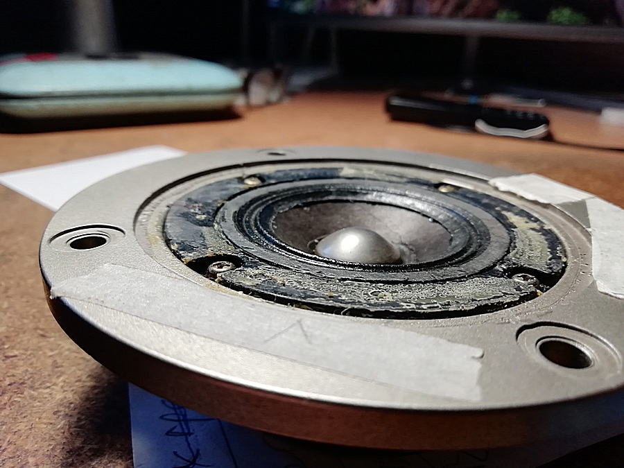

Пищалку доделал.

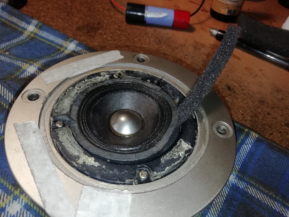

Вытягивание и выравнивание диффузора эффект конечно дало, но маловато. Так как высохший криво тканевый подвес с трудом, но хоть как-то выправить удалось, то приклеить его к диффузору без разборки динамика, можно только приподняв диффузор.
Отрезал полоску мягкого поролона с квадратным сечением со стороной примерно 8....10 мм и засунул его аккуратно под диффузор
И обозначил место где эта "колбаса" заканчивается.
Подвес
и диффузор
по месту склейки намазал "Марсом" как можно аккуратней. Кто им пользовался знает, что это за клей и приклеил подвес по совпадениям его и диффузорных волн и изгибов. После схватывания клея, поролоновый "валик" был удалён из под диффузора.
Всё легло на место. Под воротник подвеса был внедрён клей Момент-1 со шприца
и подвес был приклеен к корзине.

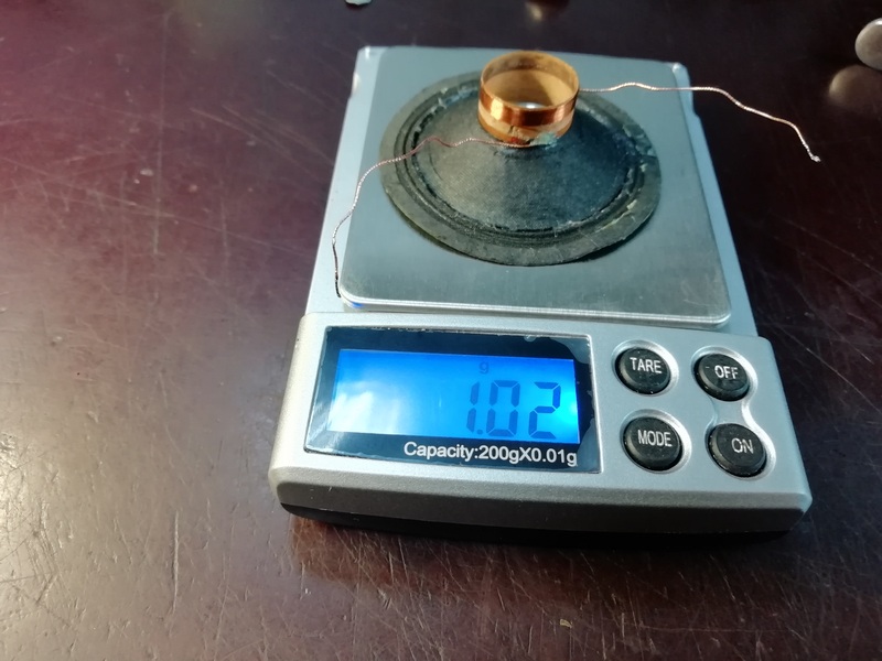

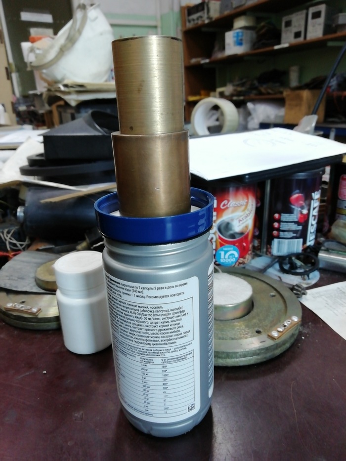

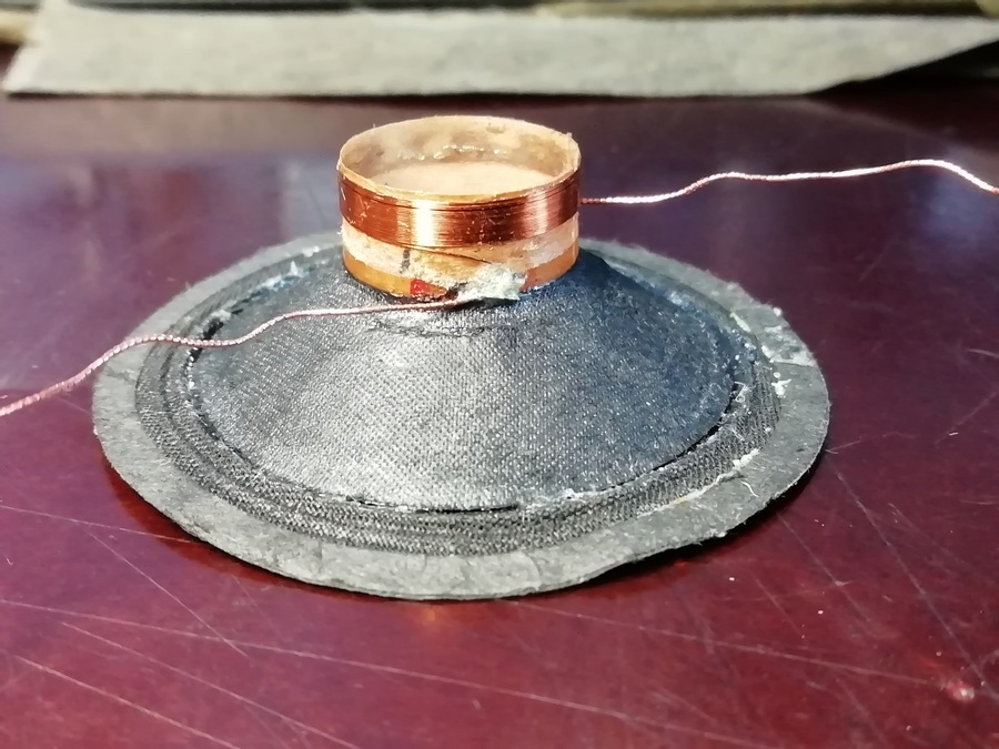

Пришлось его разбирать и перематывать. Родная катушка была намотана медью 0,1. Внутренний слой имеет 23 витка, наружный 21 виток. Re=5.6 Ohm при длине витка 50,24 мм. Бумажный каркас. Мягкая, с отверстиями ЦШ.
Имеется провод медный 0,1/0,112/2,27 ом.м.
Пищалка была перемотана с таким же количеством витков. Re=5.6 Ohm. Новые поводки
На латунной оправке показала при измерении на частотах 1000 / 100 Герц
R=5.8 Ohm, L=47 uH, Q=0.051 / 5.72 Ohm, L=0.04 mH, Q=0.004
без оправки, на коздухе
R-5.60 Ohm, L=55 uH, Q=0.062 / 5.59 Ohm, L=0.05 mH, Q=0.005.

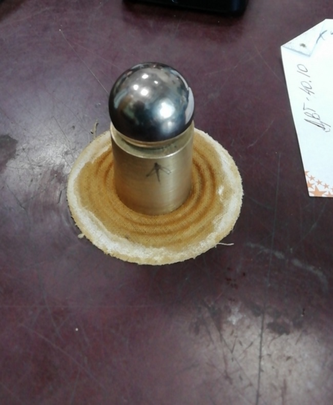

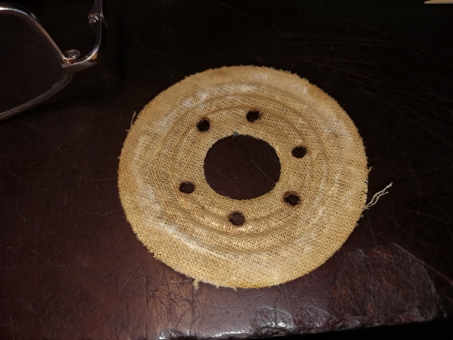

Изготовлена новая ЦШ. Снята с какого-то старинного 5" динамика. Выправлена. Паяльником сделаны отверстия. Обрезана до нужного наружного диаметра

Вес подвижной системы весьма условный.
Длинные поводки, Бумажные кольца с обеих сторон воротника подвеса. ЦШ была приклеена точно на тоже самое место где была предыдущая. Пищалка собрана и отдана.
