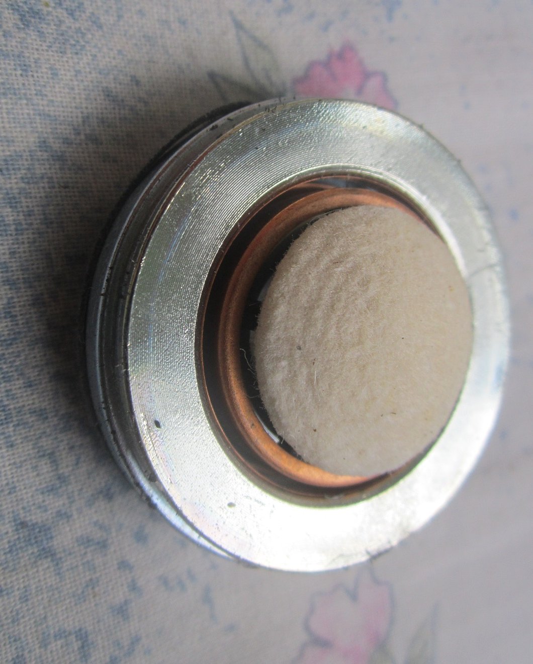

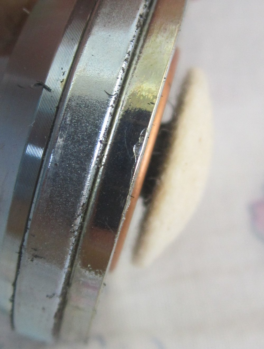

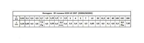

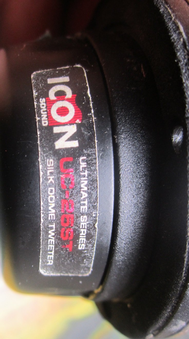

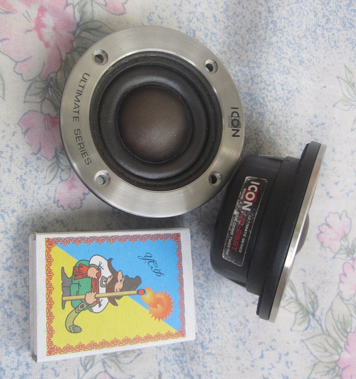

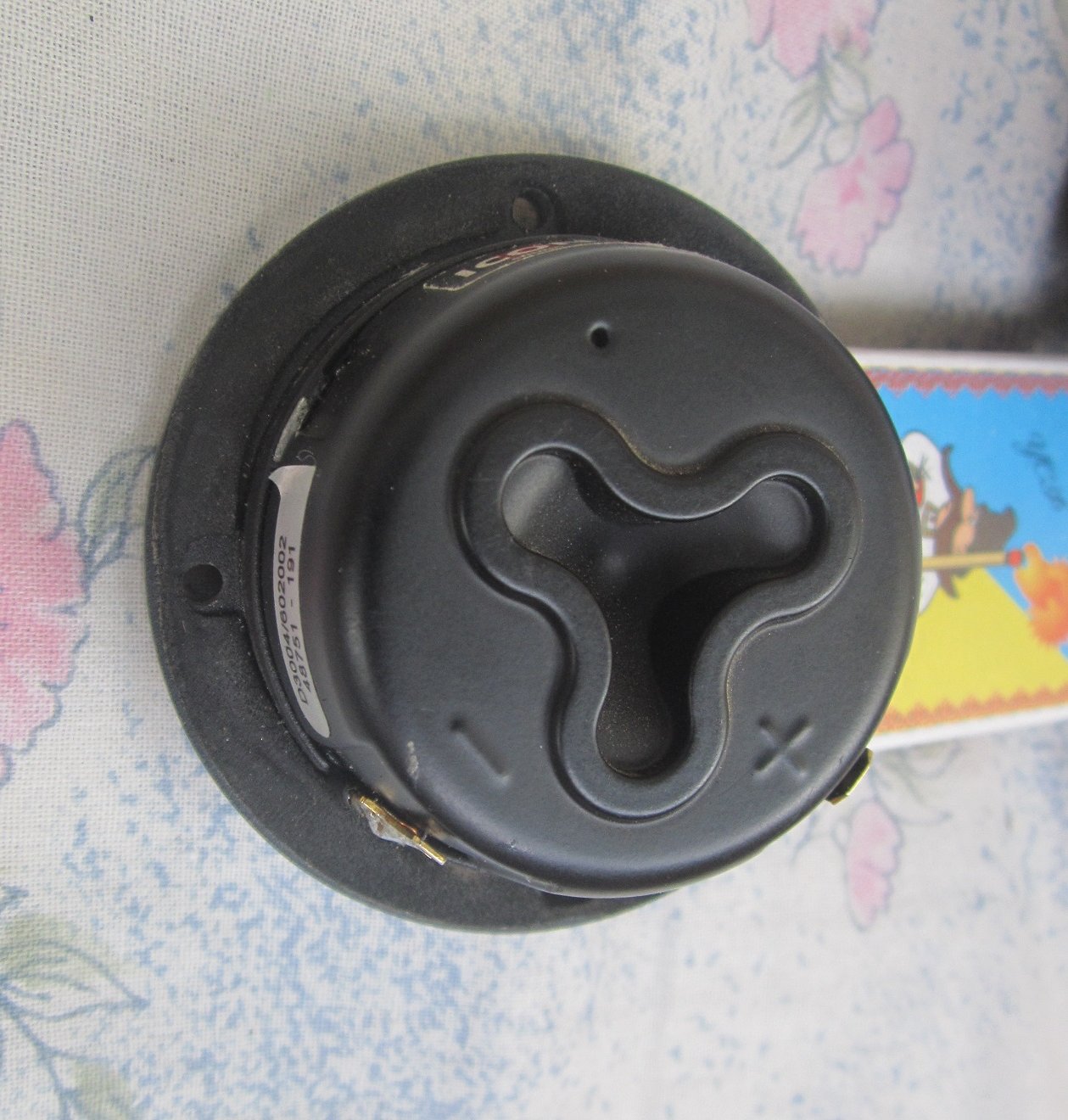

Конструктивные особенности, точная характеристика импеданса от 20 Гц до 200 кГц.
Основной резонанс акурат паспортный - 700 Гц.
Реальный диаметр излучателя превышает дюйм, примерно 32 мм.
Защитная сетка, прикрывающая купол, снята. Вес звуковой катушки, с обрезанными наполовину выводами, 0,23 г.
