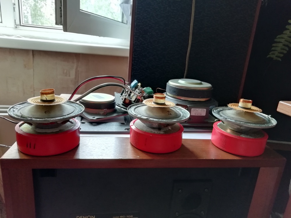

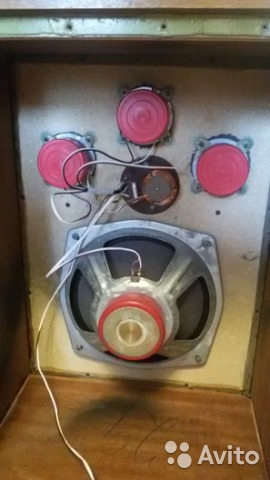

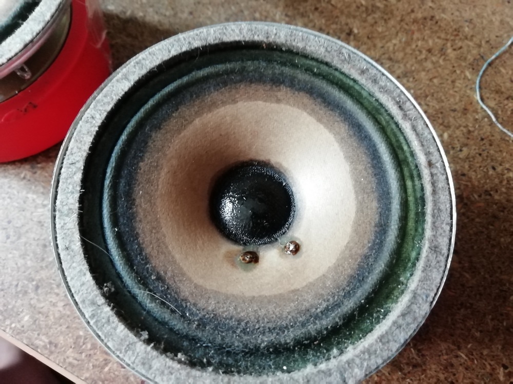

Уже давненько, один из моих знакомых, прикупил себе редкую акустику "Heco B-310".
Впервые она проявила себя в городе Рубцовск Алтайского края. Её купил в Новокузнецке Кемеровской (как потом выяснилось- перекупщик). Но он попал. 12" НЧ динамики, причём оба задевали катушками об элементы МС. Перекуп по быстрому их скинул ранее предлагая их мне для обмена на мои "Diatone DS-35BMKII". Я сразу в отказ.
Вот тогда-то эти Хеко и прикупил мой знакомый.
Через пару дней привёз НЧ на ремонт, но это другая история.
Всё шло прекрасно, но этого моего знакомого вынесло на пенсию - хотя мог бы ещё работать. Ну а на пенсии имеется масса времени, что и послужило причиной на радостях удариться в потребление горькой. А где горькая - там и завышенные требования к волюмЭЭЭЭЭ!
НЧ динамики выдержали экзекуцию, а пищалки.... А пищалки конусные, бумажные, по три штуки на АС, вдруг запахли и резко перестали работать. Все шесть штук! После чего и были доставлены мне
IMG_20220723_143930.jpg IMG_20220723_143935.jpg IMG_20220723_143951.jpg IMG_20220723_144008.jpg IMG_20220723_144026.jpg IMG_20220723_144013.jpg

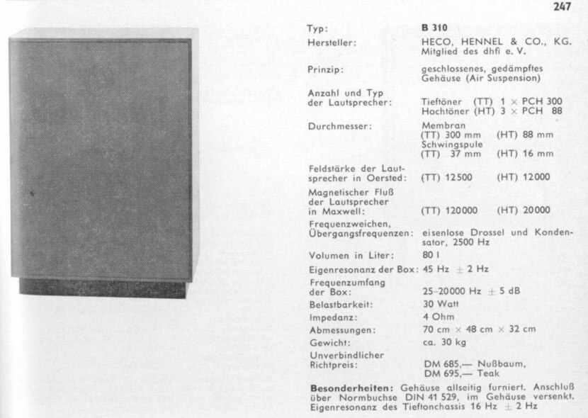

Игорь! Личный вопрос. Для немцев тех лет было типично ставить динамики, даже пищалки, как здесь, через войлок.
Твоё личное мнение - есть в этом смысл или нет?
Есть реальное улучшение?

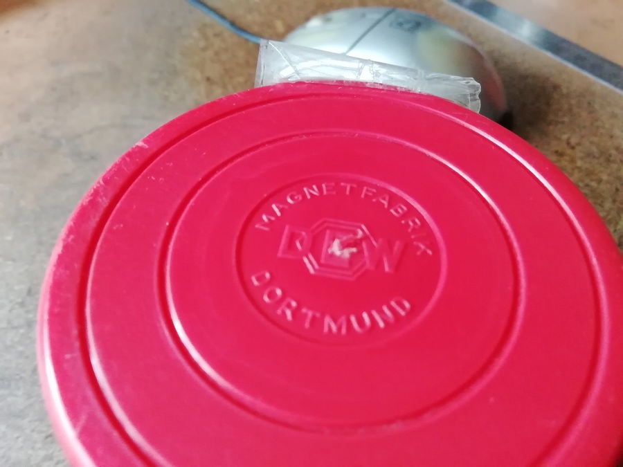

И второй вопрос - под красным пластиком - такой огромный магнит? Корзины глухие. У этих пищалок огромная отдача?

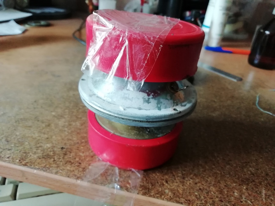

Развязка, герметичность. Денис (хозяин) сказал, что ему пришлось менять эластичные шайбы под гайками.
Сам я такое не пробовал.
Ты же знаешь. Мне измерять нечем. Рациональные немцы не зря установили три 4" ВЧ в параллель к одному 12". Частота раздела указана 2500 Гц. Вторым порядком.
Войлочные кольца снялись легко.

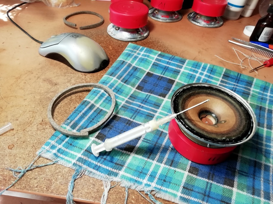

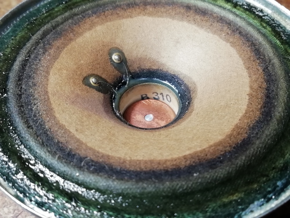

На каркасах катушек ясно обозначено, что данные динамики собирались именно для этой акустики
Несмотря на то, что акустика конца шестидесятых - вязкая пропитка подвесов оказалась в нормальном состоянии. Колпаки тканевые и тоже в обильной, и липкой пропитке. В том, что колпаки и подвесы без пыльных осадков "виновата" защитная ткань которая не снимается и то, что динамики крепятся с внутренней стороны фронтальной панели.

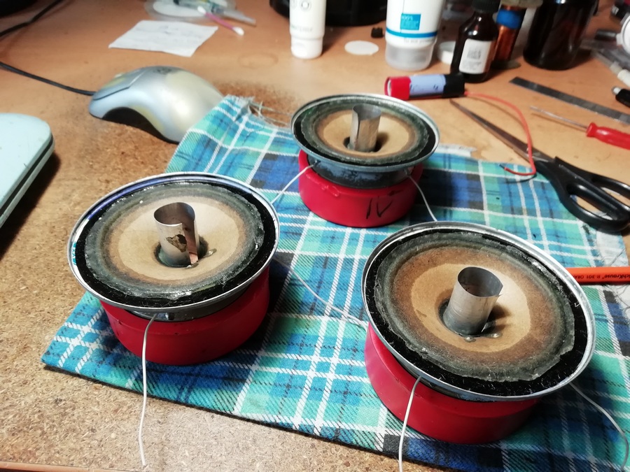

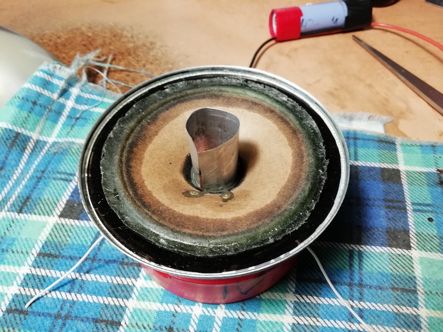

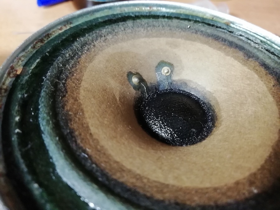

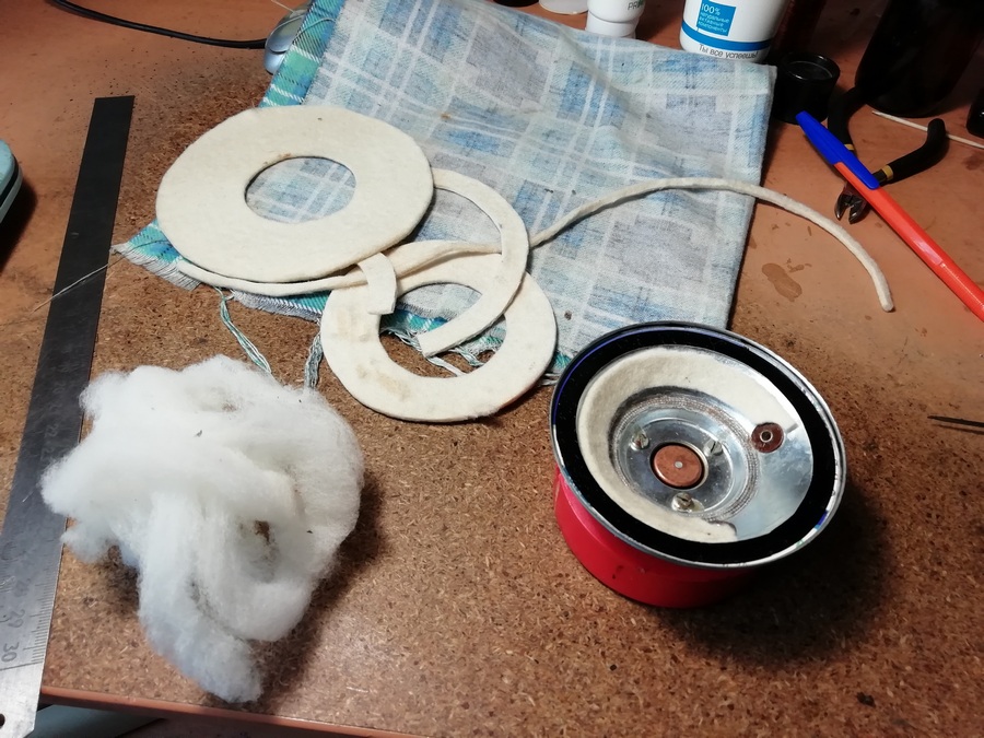

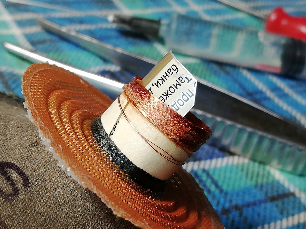

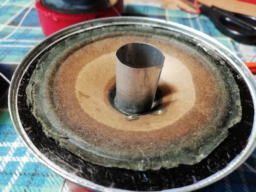

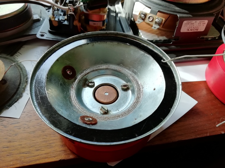

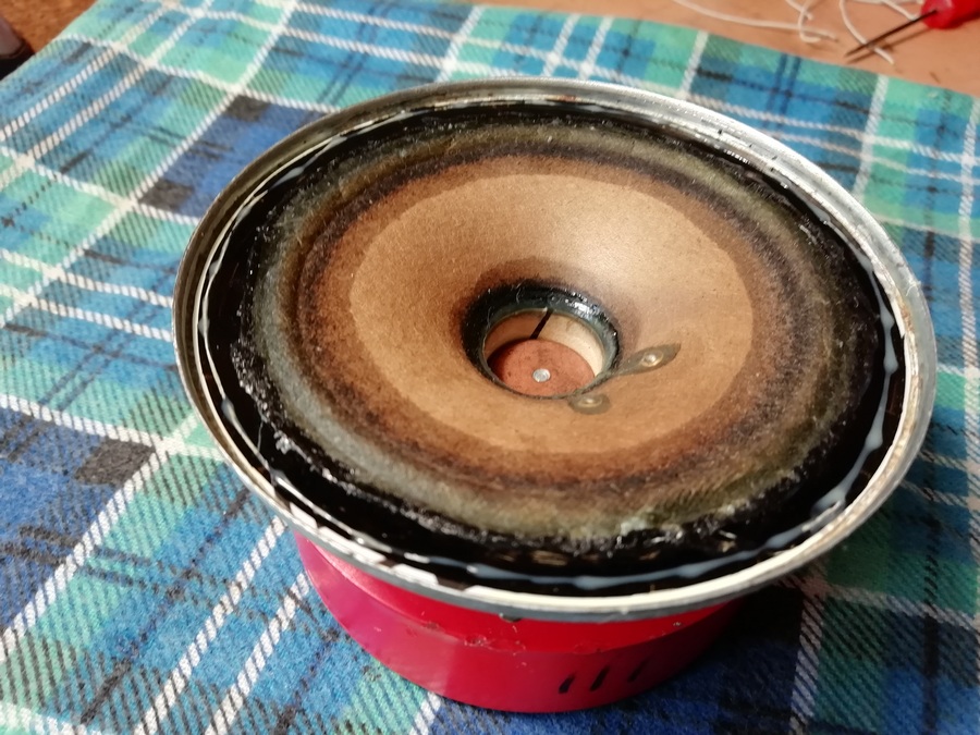

Как и войлочные кольца, колпаки также легко снялись. Они были зафиксированы в районе стыка диффузор / каркас катушки не жёстко, а с помощью вязкой, но цепкой субстанции.

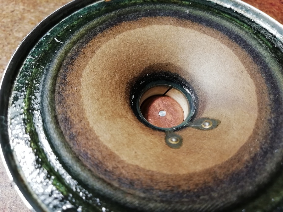

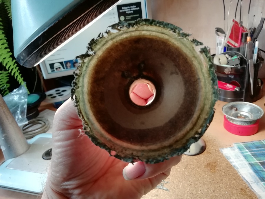

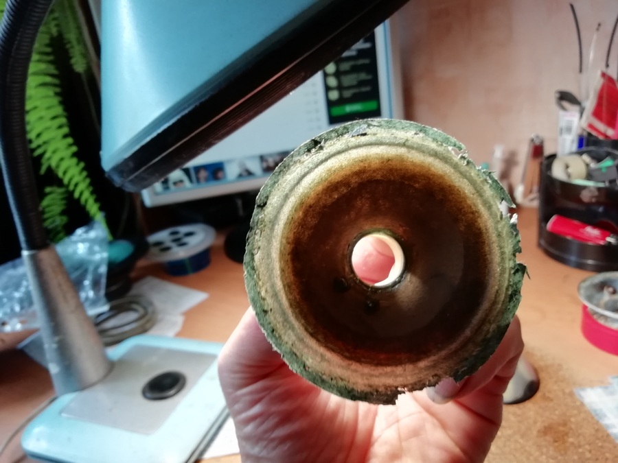

Подвесы, как уже видно из предыдущих фото - бумажные. И настолько тонкие....

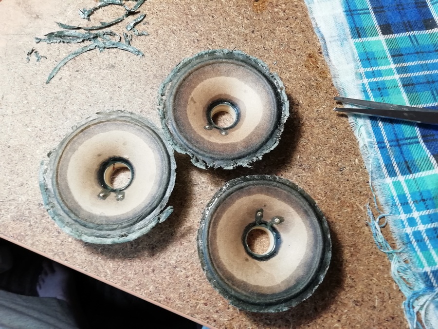

Обговорив с хозяином "безысходность" ситуации, подвесы по возможности аккуратно отклеил. Сам воротник подвеса на всех шести головках после этого почти (местами) пришёл в негодность. Для примера:

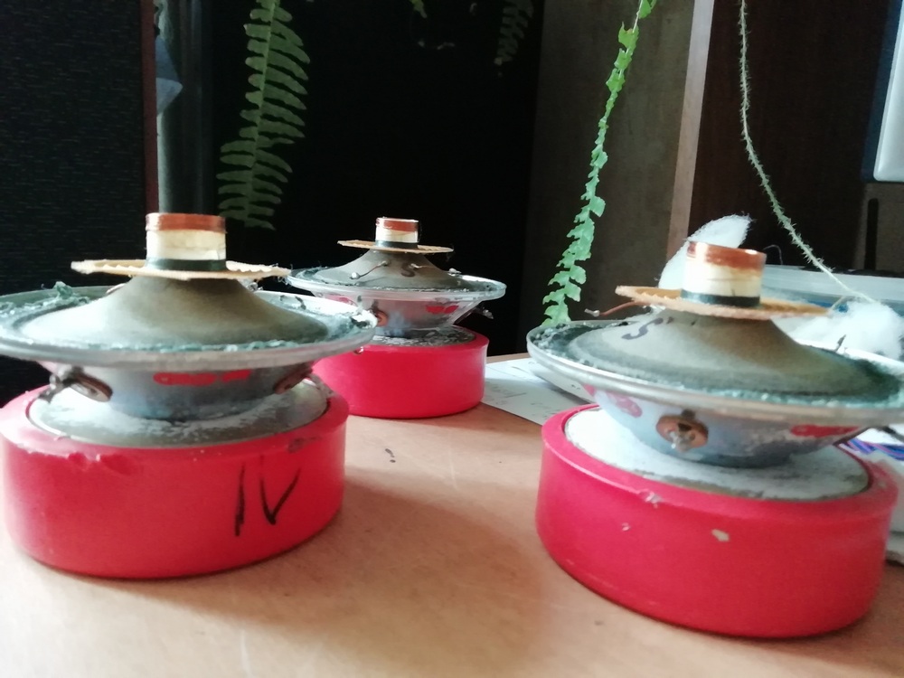

IMG_20220727_211145.jpg IMG_20220821_110229.jpg IMG_20220821_110307.jpg IMG_20220821_110333.jpg

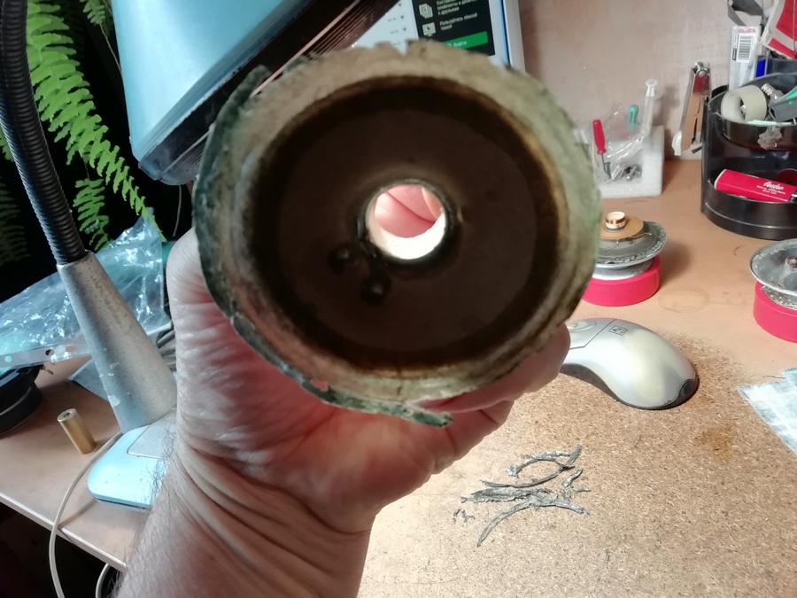

Так-то бы может их и удалось бы сохранить, но слишком много было той пропитки с обратной стороны воротника на стыке корзина / воротник. На пропитку и был приклеен подвес к корзине.

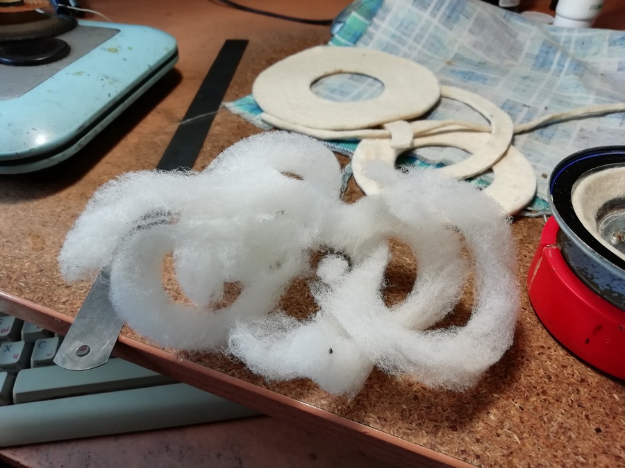

Между диффузором и корзиной был уложен валик из звукопоглотителя.
И чтобы добраться до ЦШ его пришлось удалить.

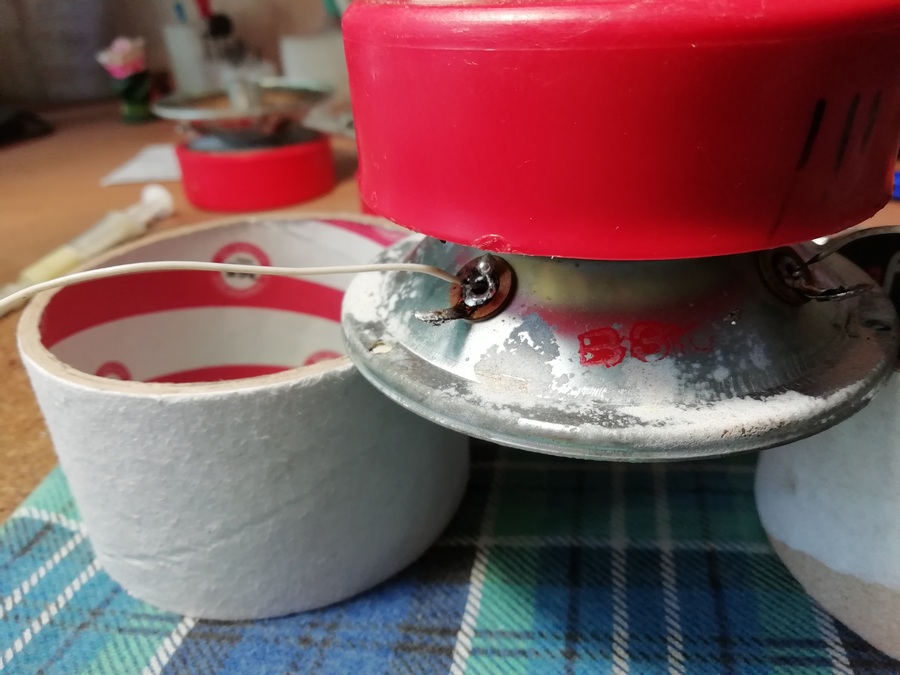

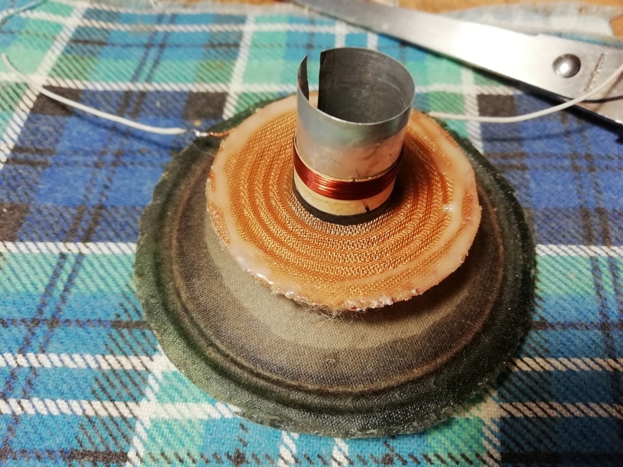

Катушки были намотаны медью 0,09 на бумажные каркасы.

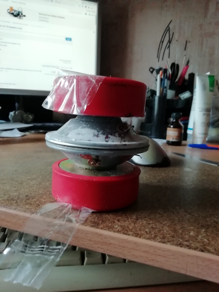

IMG_20220731_121423.jpg IMG_20220731_172236.jpg IMG_20220731_172258.jpg IMG_20220731_172253.jpg
Ни один из каркасов не пострадал. Уж не знаю, что за клей был применён, но видимо он поплыл раньше чем была достигнута температура обугливания бумаги каркаса

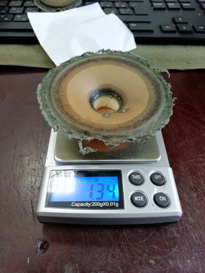

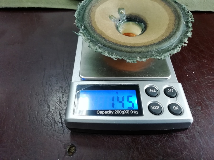

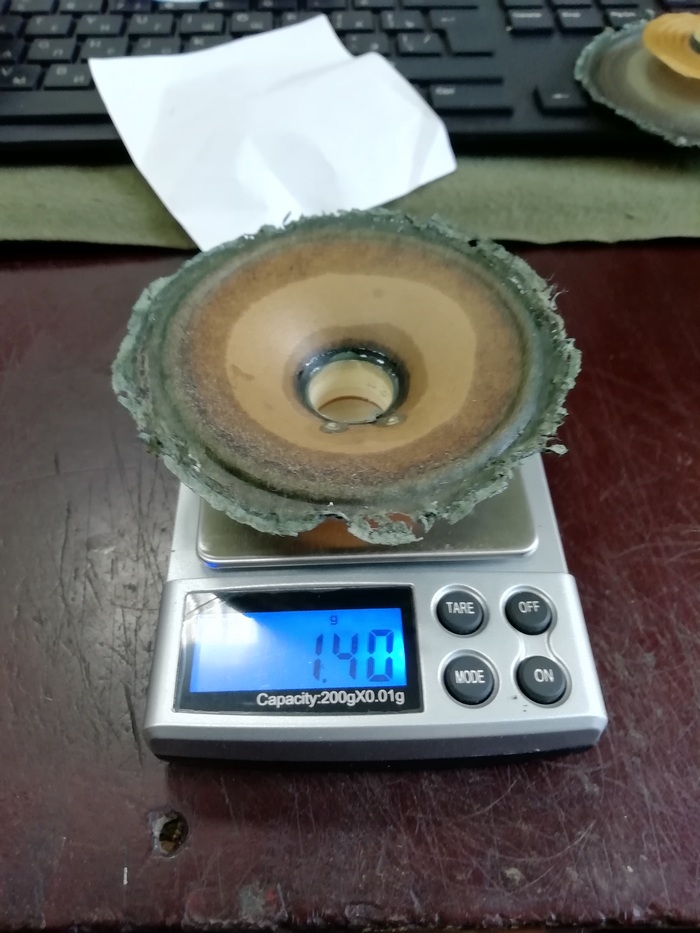

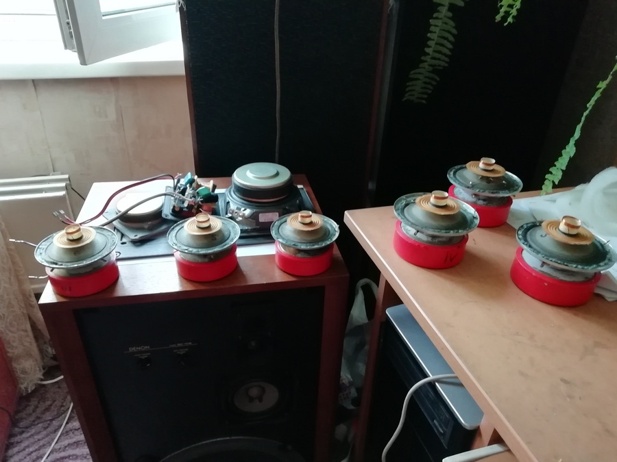

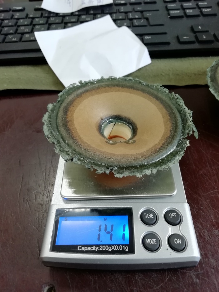

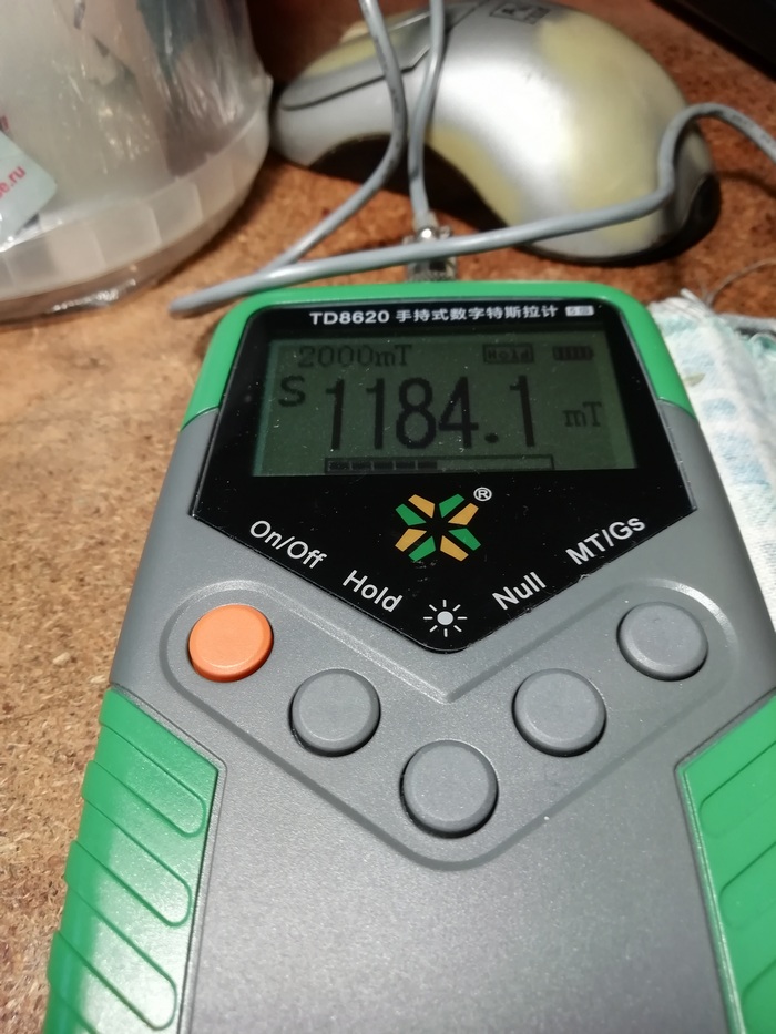

Подвижные системы пищалок были взвешены
IMG_20220803_134315.jpg IMG_20220803_134323.jpg IMG_20220803_134845.jpg IMG_20220803_134901.jpg IMG_20220803_134935.jpg

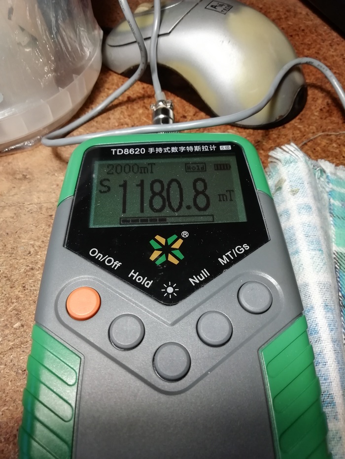

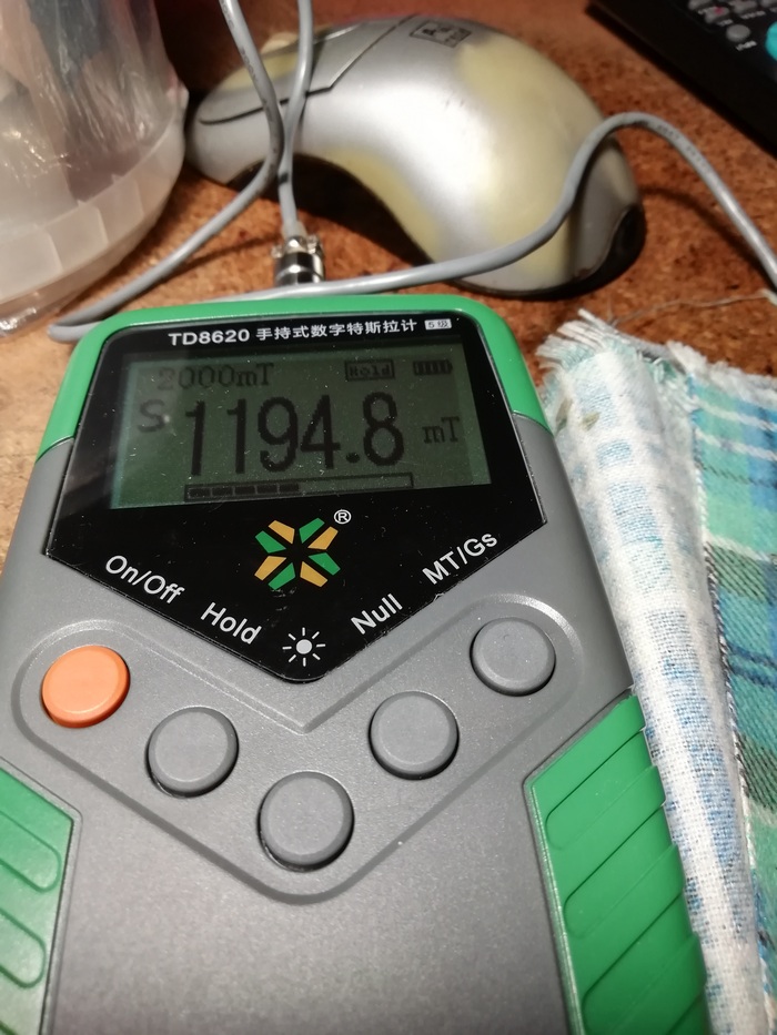

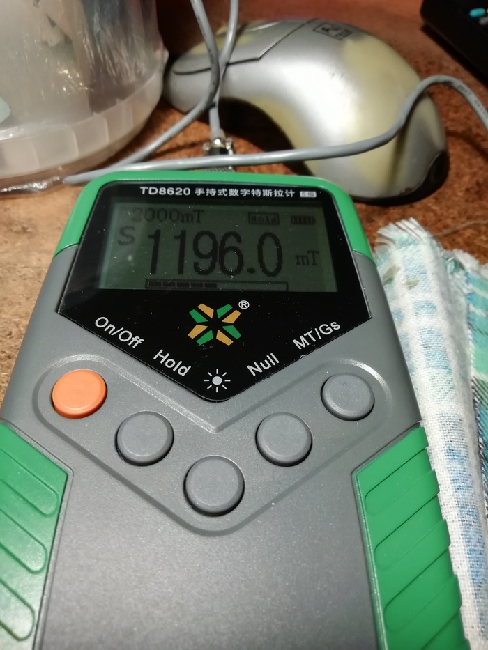

И проверена индукция зазоров
IMG_20220804_185609.jpg IMG_20220804_185518.jpg IMG_20220804_185709.jpgIMG_20220804_185245.jpgIMG_20220804_185200.jpgIMG_20220804_185409.jpg
№1 - 1180.8 mH / 1,41 гр. Количество витков 31 + 30
№2 - 1196.0 mH / 1,40 гр. -/-/-/-/-/-/-/-/-/-/- 33 +30
№3 - 1191.7 mH / 1,35 гр. -/-/-/-/-/-/-/-/-/-/- 30 + 28
№4 - 1184.1 mH / 1,41 гр. -/-/-/-/-/-/-/-/-/-/- 33 + 30
№5 - 1200.7 mH / 1,45 гр. -/-/-/-/-/-/-/-/-/-/- 32 + 29
№6 - 1194.8 mH / 1,34 гр. -/-/-/-/-/-/-/-/-/-/- 33 + 31
Судя по количеству витков, Re катушек различалось, как и их индуктивность. Как собственно и параметры в сборе.

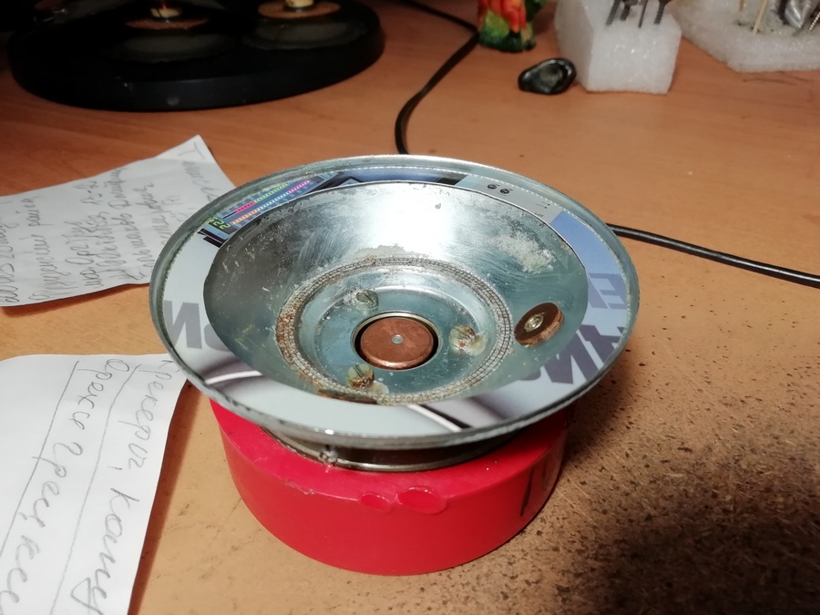

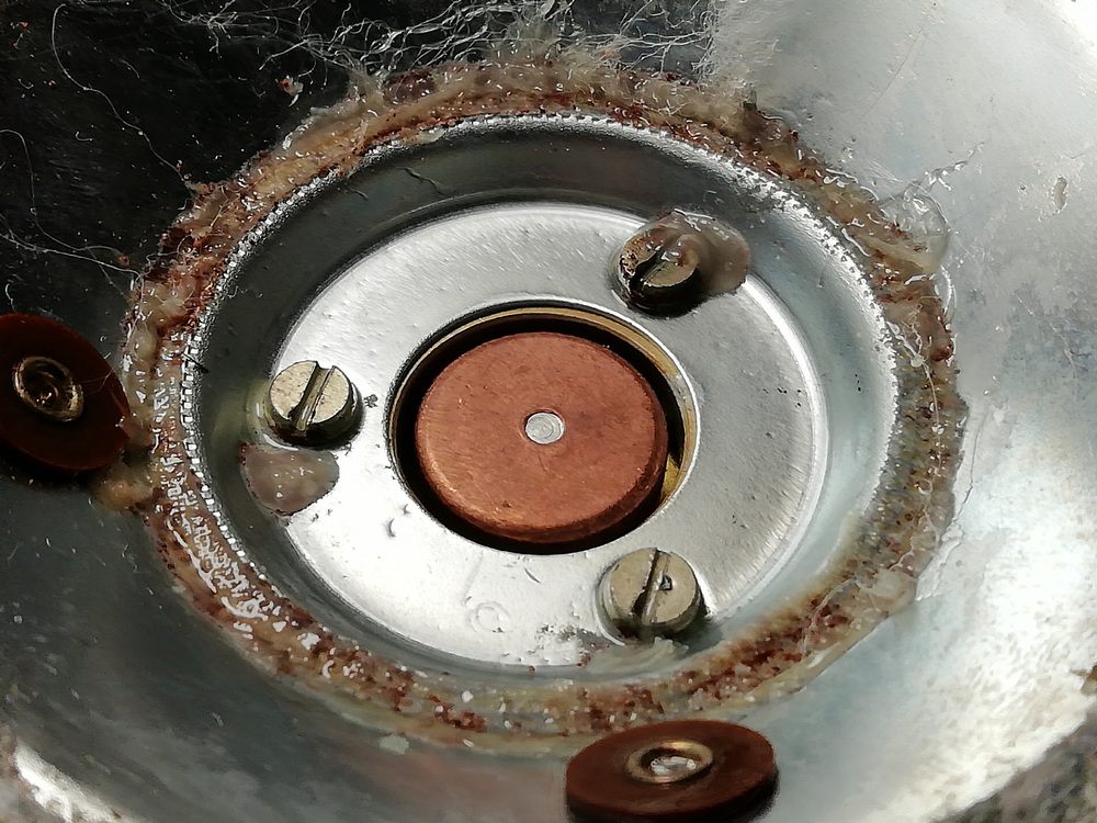

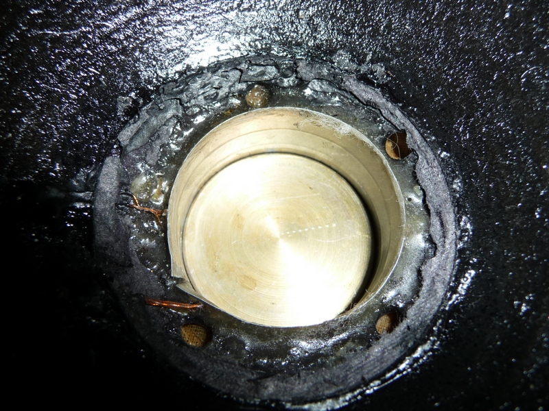

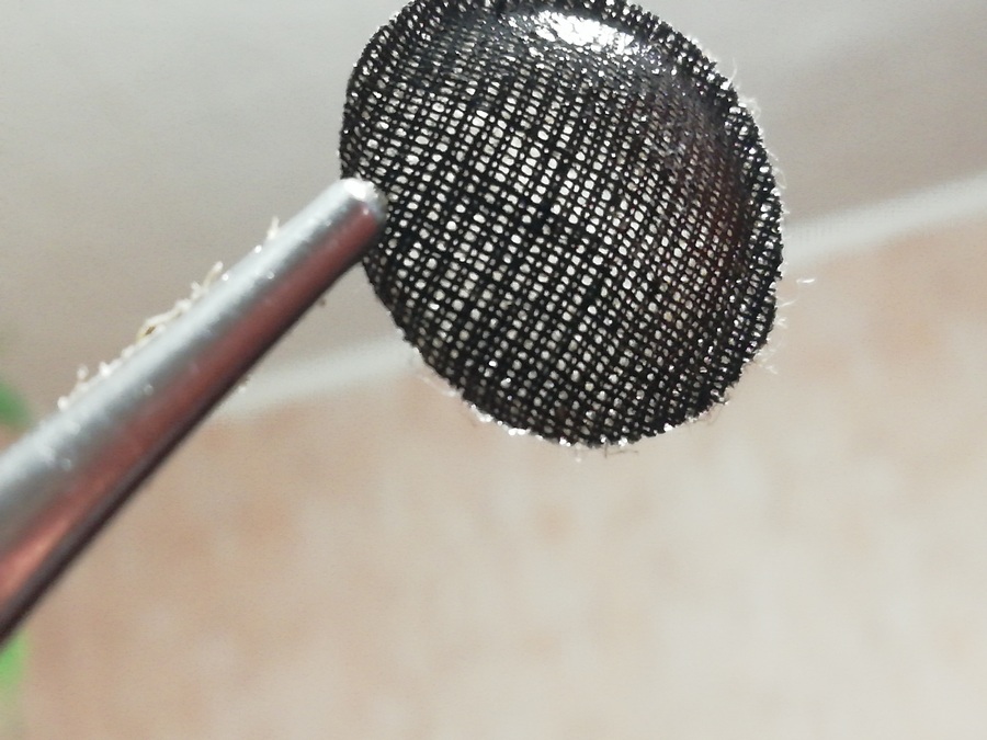

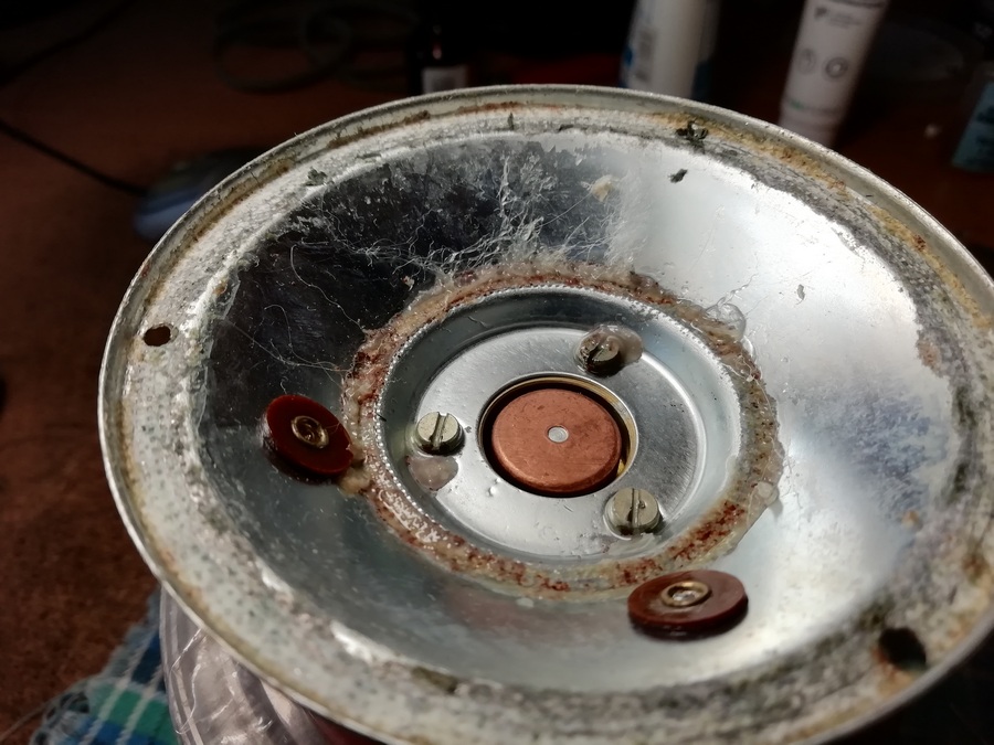

МС динамика имеет омеднённый керн
Достаточно широкий зазор при диаметре керна, можно предположить, что в 16,0 мм. Так как внутренний диаметр каркаса 16,5 мм,

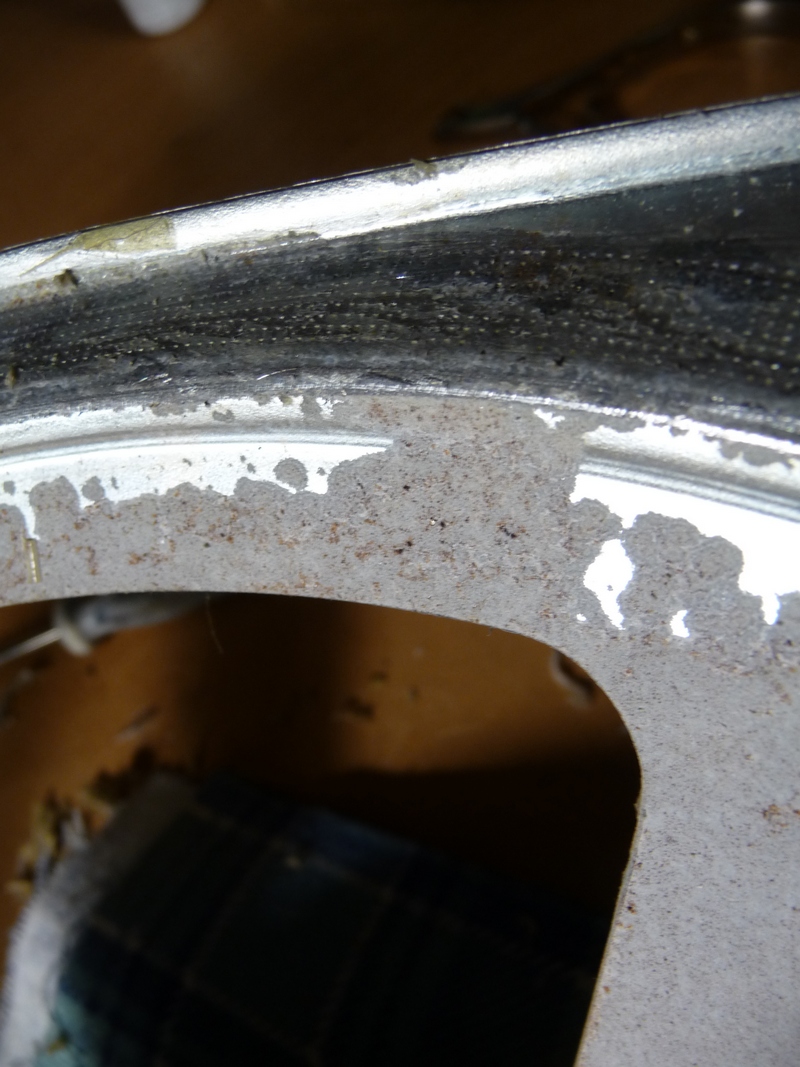

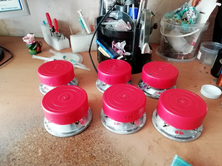

Поверхности для приклеивания подвижек на всех корзинах были подготовлены для сборки.

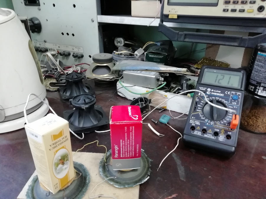

Катушки были перемотаны таким же медным проводом. 0,09 / 0,11 / 2,82 ом.м. Перематывались парами и ставились на прогрев соединёнными последовательно
Температура, после медленного нагрева, в течение часа поддерживалась в районе + 120 градусов
Затем катушки отключались и остывали без принуждения. Каждая их катушек имела по 65 витков. 34 + 31 виток. Мультиметр, в диапазоне измерения сопротивления в омах, имея после запятой один знак, показывал примерно одинаковое Re = 9.7....9,8 ом.
Измеритель иммитанса "Е7-15" на частоте в 1000 Герц (катушки вне МС, на воздухе) уже разнообразил показания.
№1 R=9.96 Ohm, L=102 uH.
№2 R=9.91 Ohm, L=106 uH.
№3 R=9.73 Ohm, L=104 uH.
№4 R=9.85 Ohm, L=100 uH.
№5 R=9.92 Ohm, L=102 uH.
№6 R=9.98 Ohm, L=104 uH.

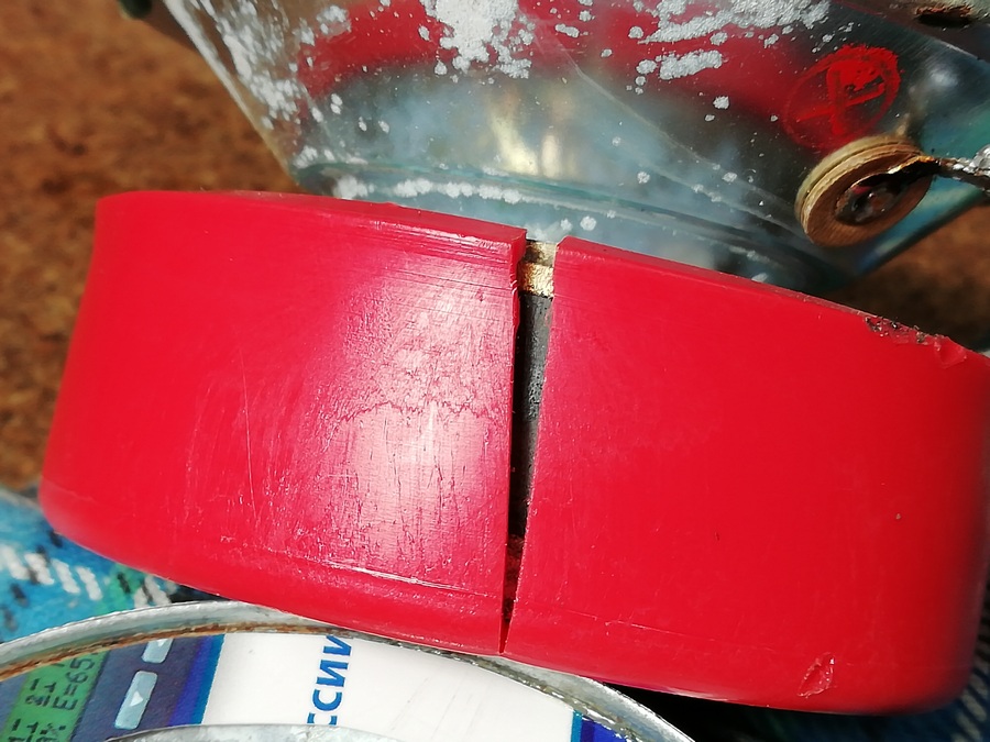

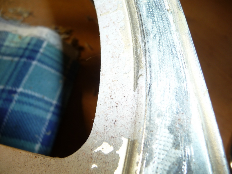

Ещё ранее, трещины на пластике некоторых МС,

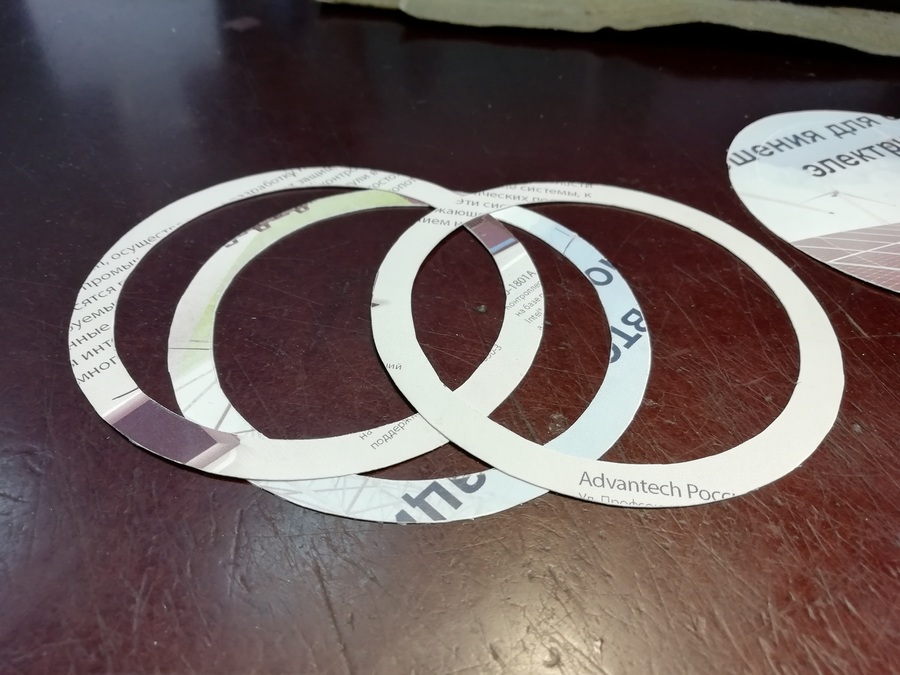

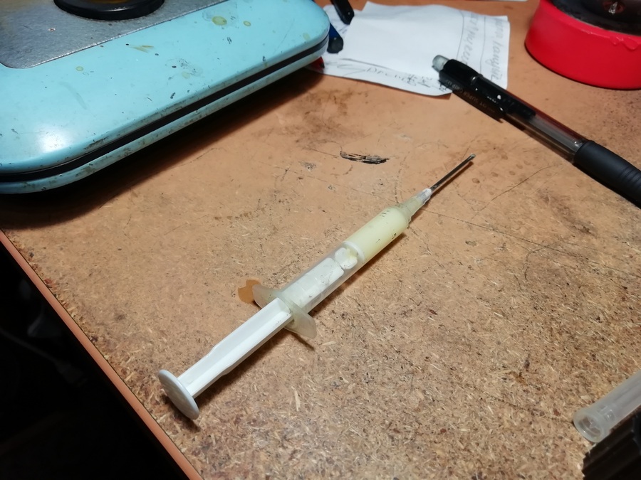

залил клеем Момент-1 в несколько заходов. Процесс испытанный и как по мне - надёжный. Можно было конечно предварительно вплавить несколько скрепок.

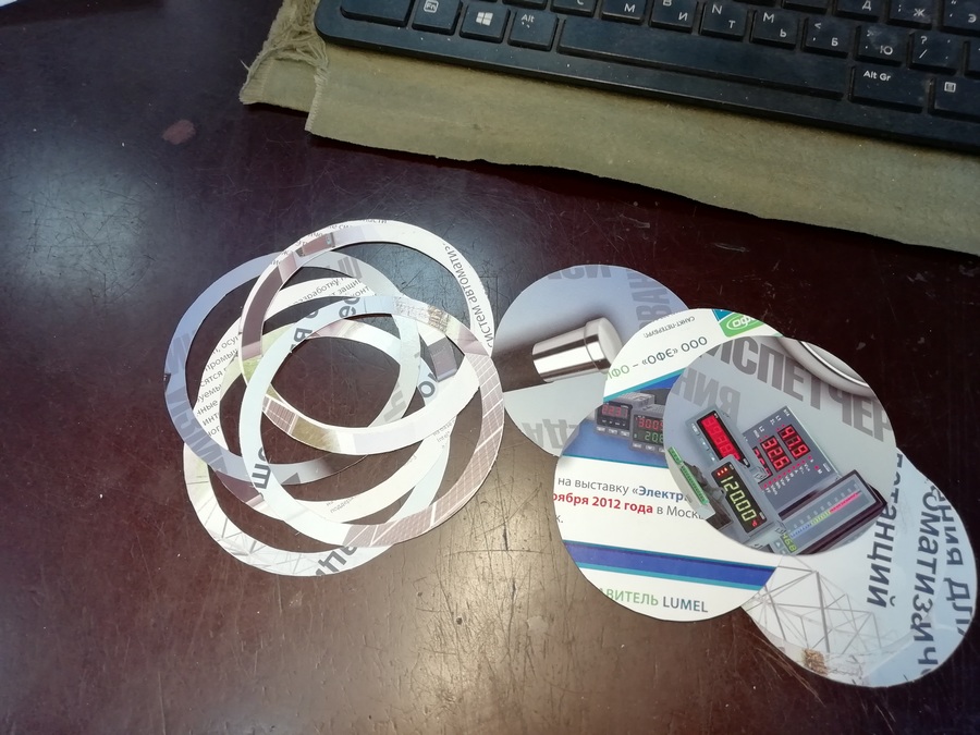

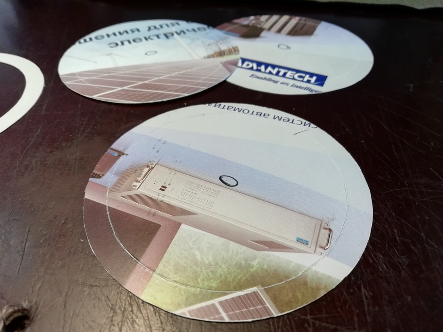

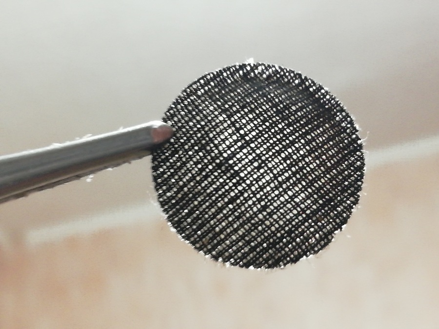

Из обложки журнала толщиной в 0,26 мм были вырезаны 6 колец с учётом внутреннего посадочного диаметра корзины и наружного, максимально возможного диаметра воротника подвеса.
Воротники подвесов также были обрезаны с максимально возможным сохранением. Нижний на фото
Кольца были вклеены в корзины
И покрашены в чёрный цвет
Вместо звукопоглотителя находившегося в корзинах ранее, нарезал и наклеил на внутреннюю поверхность корзин, пятимиллиметровый фетр.

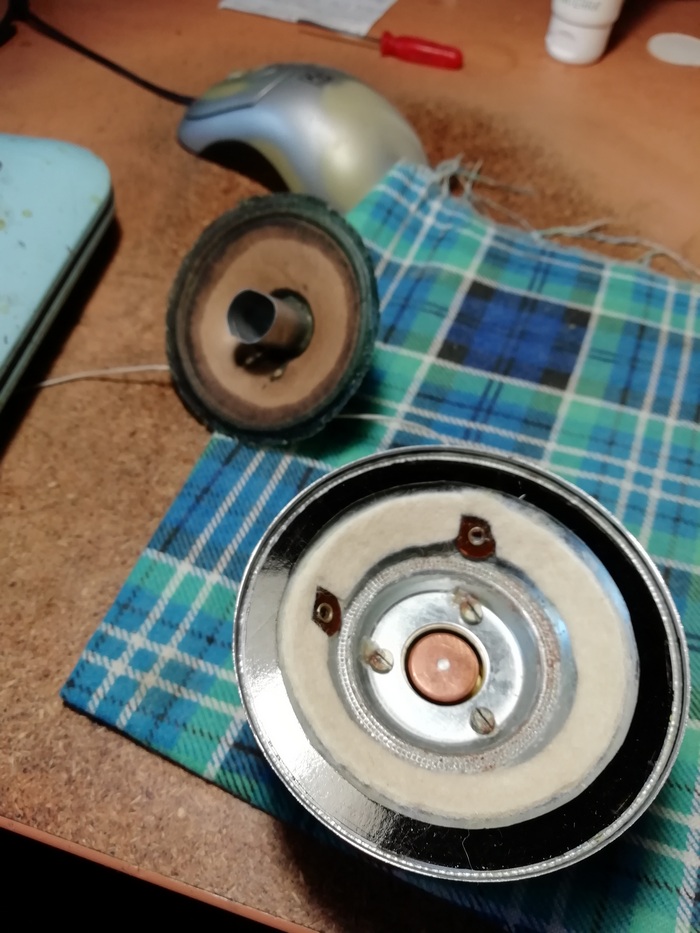

Сборка динамиков производилась при помощи проставок из алюминиевой фольги с предварительно припаянными длинными тонкими проводками к достаточно коротким выводам катушек. Для удобства их установки в отверстия клеммных колодок.
IMG_20220910_091853.jpg IMG_20220910_092603.jpg IMG_20220910_092607.jpg IMG_20220910_092611.jpg
Кольца к корзине приклеены на Момент-1. ЦШ к корзине тоже на него. А вот подвес к кольцам уже на клей Марс. Он мягкий, липкий и эластичный.
Гибкие вывода катушек встали в отверстия как родные
Войлочные кольца приклеивал на Момент-1

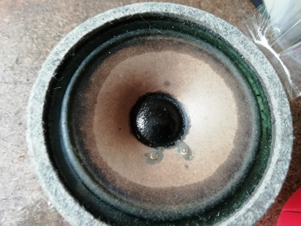

Колпачки. Их воротничок чуток напитал спиртом и они как вкопанные встали на свои места. Если в динамики не вглядываться как во тьму, то и заметить воздействие на них фактически невозможно
Для сравнения можно глянуть фото в первом сообщении.
Динамики забрали. Свой, тамошний и местный спец проверил элементы фильтров, и правильно (синфазно) припаял ВЧ к фильтру.
Отзыв от Дениса, владельца этих АС был положительный. С этими "Heco B-310" он расставаться не планирует. По крайней мере, более крутые (по Раулю Санчесу) "Sansui SP-2002" он выставил на продажу.

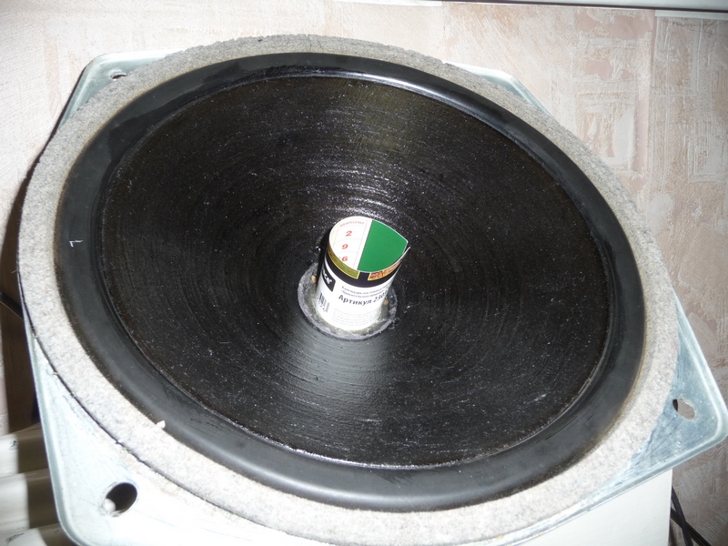

И так. Что из себя представляет НЧ динамик данной акустики...
Это 12" динамик на штампованной корзине из достаточно толстой стали. Я бы даже сказал, что оцинкованной, но подёрнутой следами времени. Фото мало.

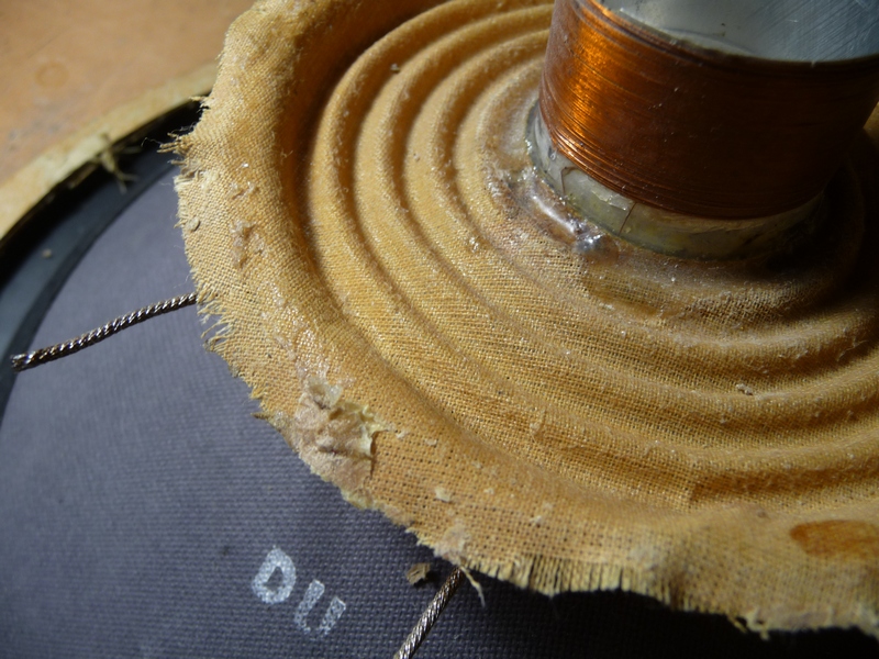

ЦШ для катушки в 37 мм диаметром приличная по величине и достаточно мягкая.
Катушка намотана в два провода в параллель. Кто-то уже в неё внедрялся и перемотал достаточно коряво. Сопротивление в районе 3,6...3,8 ома. Точно не скажу. Измерителем иммитанса по ней не проходил.
Со стороны диффузора

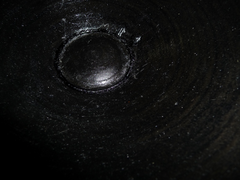

Выглядит так же мерзко. Но, моя задача состояла в том, чтобы удалить задевание катушки об элементы МС. После вскрытия выяснилось, что у обеих катушек эллипс и они намотаны при помощи ЭДП. Стандартная процедура плотного насаживания каркаса катушки на оправку и жаркая баня выправила дефект.
Под бумажным колпачком находилась фетро-войлочно-синтепоновая шайба и была приклеена к нему.
Динамики были собраны
Колпачки приклеены на место
Подвес резиновый наитончайше-наимягчайший. С плоской поверхностью изгиба наружу.
Динамик очень лёгок на ходу.
Бросил эту пару на пол предварительно подключив к усилителю, дал небольшого волюмэ.... И ах... ох.... и здорово же играют эти динамики!
Как вариант, поверх вклеить/вплавить оплётку из экранированного кабеля (совковый ТВ-кабель и т.п.)
Боль уходит навсегда;)
