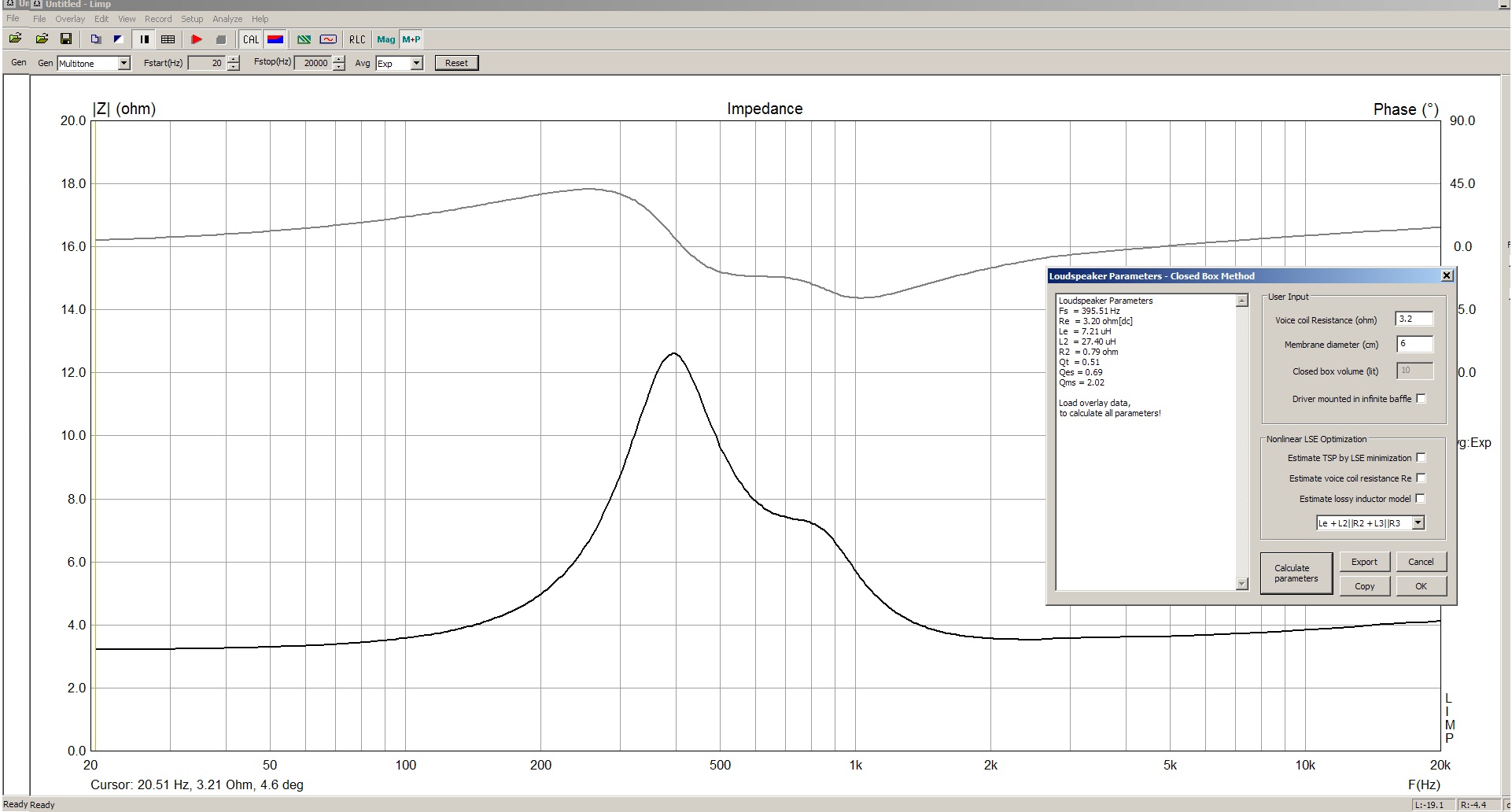

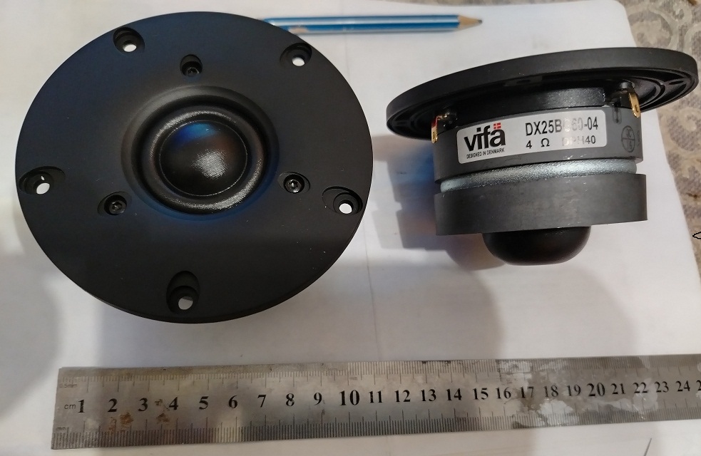

На днях получил из Китая посылку. Кто то из Форумчан не помню кто и в какой теме кинул ссылку на эти пищалки. А у меня как раз в голове зреет очередной проект. Вот и решил посмотреть что это за "ФИФА"
В отзывах на али прочитал что многим приходит с поврежденным фланцем, но я решил испытать судьбу. Мне пришли нормальные, но пенопластовые перегородки в таре сломаны как будто ими играли в футбол.

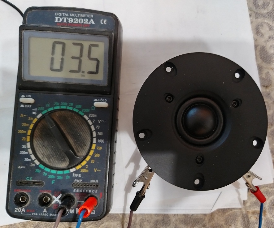

Сопротивление по постоянному току 3,2 Ом

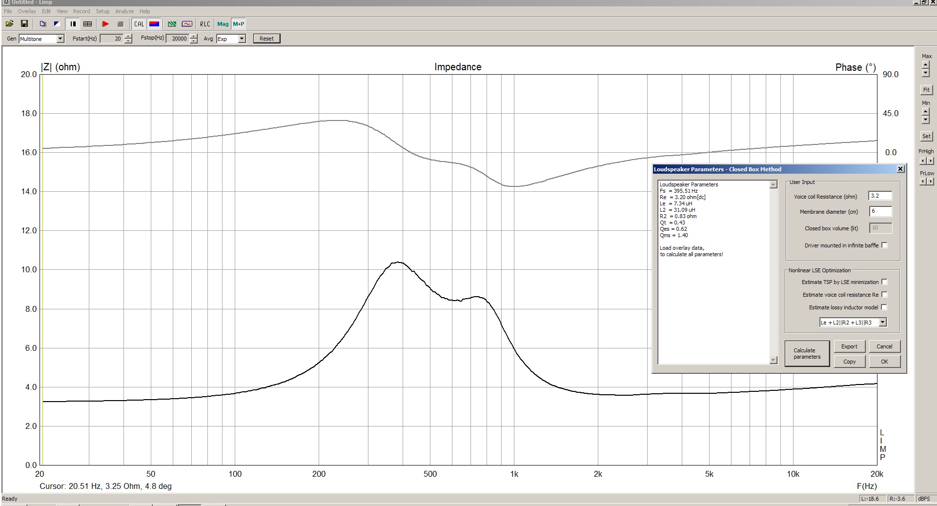

Вот что показал LIMP
№1
№2

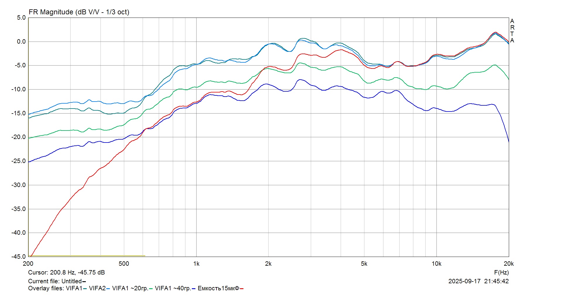

Вот замеры ARTA. Замеры проводились прикидочные, удерживая динамик рукой без экрана. Два верхних графика это два динамика, похожи как "близнецы". Далее зеленый и синий отклонение от оси примерно 20 и 40 гр. Красный с фильтром первого порядка С=14мкФ примерно 3кГц.

Да забыл. Эта фифа можно сказать ШП и довольно не плохо звучит во всю свою ширину. :)
При большей мощности начнет искажать и будет не хорошо.
Я бы с 5к ее пускал, не ниже судя по графику АЧХ.
А так с виду неплохие ВЧ.

Ну конечно никто не собирается применять её во всю широкую китайскую душу. Просто тестовое прослушивание участника проекта.

Что сказать: в Италии таких нет. Смущевает намечающийся второй по частоте горб на кривой импеданса. Где-то у подвижки герметичности не хватает? Или второй ( лже )магнит злодействует.

Измерила врет выше 8 кил. А так все достойно.

В целом вижу, но не слышу, приличную пищалку. хороша или плоха - это смотря с чем сравнивать. Если одна пищалка дешевле другой в 10 раз, то нормально если она самую малость хуже.
График АЧХ с диапазоном (знаю что так по умолчанию) 50 дБ выглядит сравнительно невыгодно, честнее при70 дБ.
Импеданс выглядит "как-то не так", но если присмотреться, резонанс 400...500 Гц! (я так вижу) _scare сравните с 4 кГц у какого-нибудь 10ГД-35 (знаю по паспорту 3,5 но запросто бывает 4 кГц).
Для сравнения вот отремонтированный 10ГДВ2-16 , до ремонта у пары был резонанс 4...4,5 кГц и стало много лучше, а здесь резонанс 500 Гц как у 3ГД-31 которому я "дал дышать".
Чрезвычайно низкая Qms похоже на ПАС и на негерметичность, и это хорошо. Такой резонанс и добротность дают возможность выбора любого фильтра без боязни что резонанс вылезет, его вообще не видно.
Правдоподобные замеры. Выше 10 кГц смотрю сквозь пальцы - капризный для измерений участок, но свала вниз нет, работают хорошо. С учетом того что динамики в руке, нормально, можно татить картонку чтобы измерить как следует, особенно вне оси.
Фильтр, понимаю, на скорую руку, лишь бы не спалить и для работы негоден, нужен 2-3 порядок. Настраивать фильтр без СЧ динамика, смысла нет.
Пока кроме 4 ом мне всё нравится.

Пищала приличная, АЧХ без замечаний, скорее с плюсами, есть подтяжка в районе 12-14 кил на оси.
В свое время спутал ее с дурацким вифовским ринградиатором , который с пулей в центре. Дрова дровишки. А эта купольная очень неплоха.
Просто измерилка творит отсебятину, как и ожидалось.

Если не секрет что конкретно не нравится выше 8к? Причем стоит учесть что это фифа китайского рода племени.
Был опыт общения с китаецкой махровой подделкой Вифы D27 TG 05-06, https://rostov.ka-elcom.ru/product/d27tg05-06/?ysclid=mfp8ct7c85595934436 , вот там кошмар наверху, ямища и куцый огрызок выше. Не удосужились скопировать поглотитель на высверленном керне, оставили керн как есть и без заполнения подкупольного объема. Получилась дрянь редкая.

В зазоре есть магнитная жидкость?
Похоже есть, по этому и горб(ы) импеданса "такие".
scamp
28 Окт 2021
1,637
1,270
64
Ростов-на-Дону
6,801
7,033
254
Выдумано с потолка? Доказательства?
Я показал очень похожий импеданс у 10ГДВ2-16 и?
Не знаю, а как узнать?
Впечатление что пищалок без этой жижи не делают.
"Мопед не мой". А так то:
1.Ферромагнитная жидкость.
2. Мусор в зазоре.
3. Плохо зажат.
4. Цепляет за керн.
5. Виток дребезжит.
6. Всё вместе.
Без повода не будет так брыкаться импеданс.
Ставлю на пункт 3.
6,801
7,033
254
А не Ваш, и не надо его сюда катить, не надо повторять чужие домыслы, мне, например, интересно Ваше личное мнение, а не чужого дяди или сопляка сделавшего вопрос к ИИ.
А так то:
1.Ферромагнитная жидкость. 2. Мусор в зазоре. 3. Плохо зажат.
4. Всё что угодно. Без повода не будет так брыкаться испеданс.
Ставлю на пункт 3.
Иными словами - хрен его знает. Только что было 1) сейчас 3).
2) - мусор в зазоре и безукоризненно одинаковый у двух динамиков? Это вряд ли, да ещё и такие АЧХ и мусор плохо уживаются.
По пункту 4) показать что такое "брыкается"?
Вот это в моём понимании "брыкается" - тот же мой динамик, но до приведения его в порядок. Импеданс как раз придавлен.
Лучше всего было бы попросить Александра разломать оба его динамика и посмотреть что внутри, меня интересует что там за пипка с тыла и как она сязана с куполом, вероятно просверлено отверстие и там какая-то камера как у некоторых динамиков.
Ну как, будем его просить?
А вот импеданс импортной шёлковой пищалки без неисправностей, правда, какой-то вумник обозвал её "худшей в мире", но Троэлс другого мнения.
АЧХ. Это с метра в комнате, которая набросала отражений, но всё равно не плохо. Поэтому трудно судить о жыд-костях и качестве по импедансу без обильного опыта.
А это "самая плохая советская пищалка"
Угадаете? Не буду издеваться - 3ГД-31, правда после доработки и удачный экземпляр. Импеданс не сохранился.

С пулькой есть и Сканспики, есть и китаецкие недорогие пищалы. То есть, пулька есть, а гадости в звуке как бы нет.
Есть китацкие Sotamia с пулькой один в один Фифа.
Есть и с "ввогнутой" пулькой.
Разница в чем-то есть? Или чисто дизайно-маркетинг?
28,085
13,446
С вогнутой пулькой китаецы были, отменная пищала, не придраться. И Сканы тоже суперовые. Просто был период, когда появились эти самые пулько-ринго-радиаторы. Взял на пробу- да супер. Потом смотрю, что-то с ними стало, пуля уже тупая, как лопатой заточена, АЧХ дурная, звук грубый, ткань брезент. Принесли такие в пару к каким-то СИСам басовикам, там что басовики шлак, что пищалы. И с тех пор не считаю эти ХэТэ нормальными. И кто знал, что с таким же индексом ХэТэ позже выпустили нормальные купольники Вифы но без пули. А я их по привычке не признаю и хаю. Бывает....
