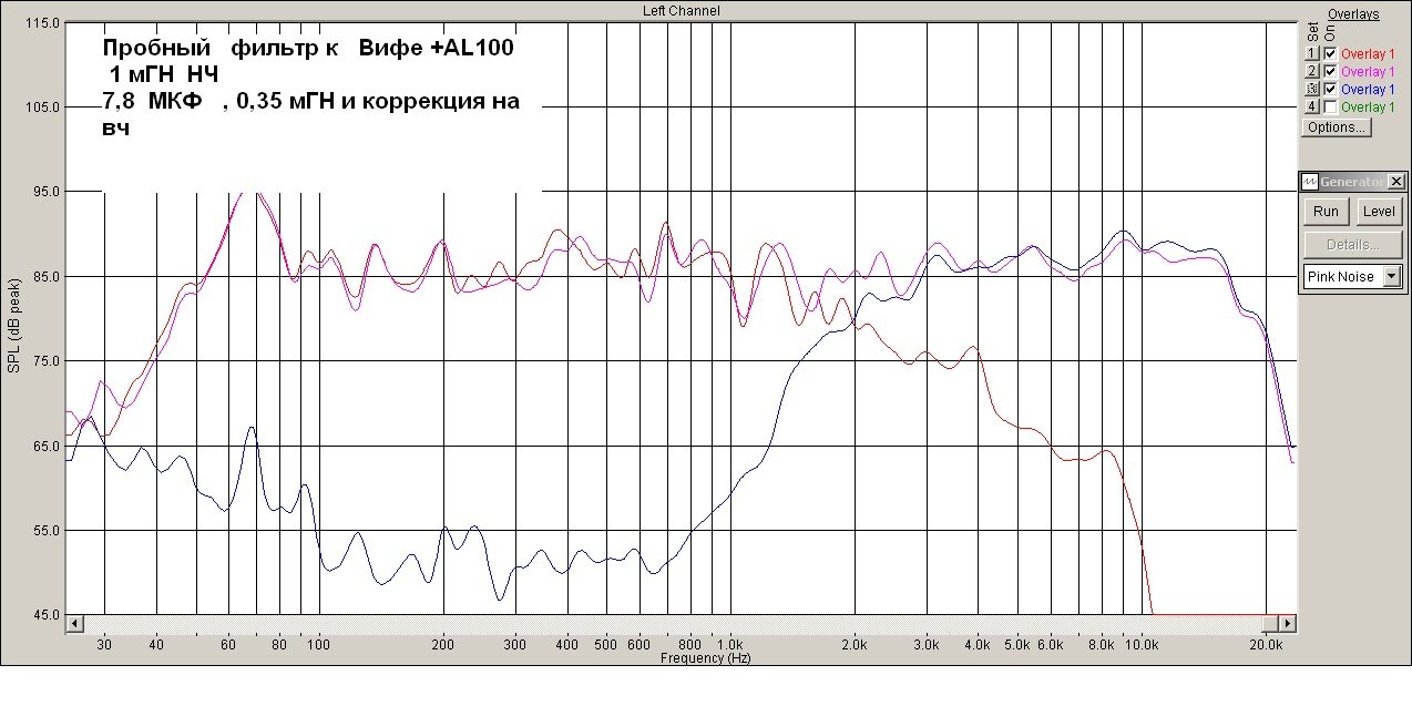

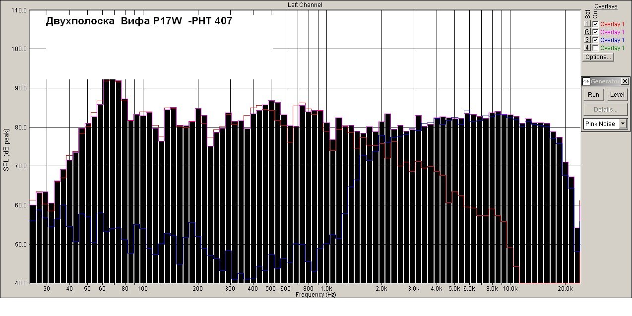

Добрый вечер. Напишу здесь, думаю автор темы не будет против. Сделал чистовые корпуса динамики решил оставить al100 на вч. Фильтр нч катушка 0.75, на вч катушка 0.24 и конденсатор 4мкф. Пробовал на вч ставить 2.4 ом гасилку, на некоторых треках кажется недостаток вч, в итоге убрал резистор. Звук очень нравится, на слух спокойный комфортный. В идеале хотелось бы договориться с Александром Бокаревым если у него будет желание настроить их как надо.

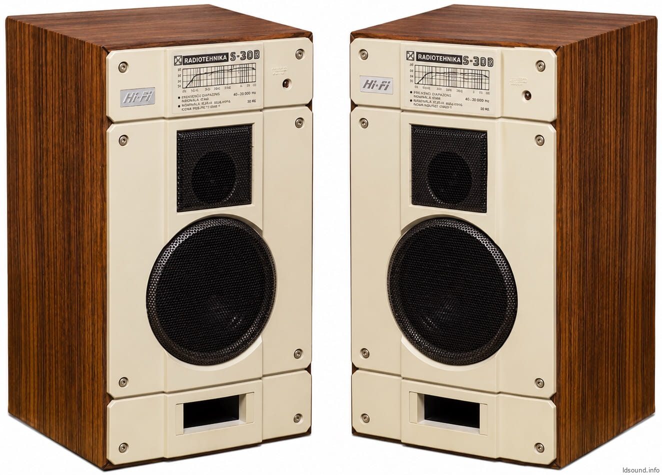

как работает автотрансформатор в ФВЧ колонок S-30
Там (s-30B) фильтр 4 порядка (с отводом)...

Нормально так сделано! 🍻 – даже обмыть 🍷🍾 это дело дистанционно захотелось. Странно другое: я три пары АС с теми AL- 💯 делал, так там неизменно перед/после ФВЧ приходилось ставить резистор 2.2 ... 4.7 Ом, даже с 4-х Омными НЧ динамиками. В одной АС возможно придëтси тот 4.7 Ома на 5.6 Ом менять. Катушки для ВЧ были такие 0.245, 0.39, 0.5 (🍾) мГн. Высоких с AL-100 более чем – тембры по нулям стоят...
В ФВЧ для динамиков 4 Ома такие фильтроиды были: 0.5 мГн и 4 мкф, просто катушка 0.75 мГн, у третьего (для 8- ми Омного НЧ) – катушка чуть больше 2 мГн и конденсатор 4.7 мкФ.
Тоже удивился, но с 2.4 ом немного не хватает вч, как будто баланс сбит и vifa сильнее слышно. Жена послушала говорит без резистора лучше, чуть ярчит вч но комфортный уровень
У меня vifa 4ом. Может там 1ом на вч подойдёт. Al100 необычно как-то звучат, понравилась подача их. Проблем с направленностью у меня нет.
Дистанция была на кухне 1.5м. без резистора звучит как один, с резистором разваливается звук

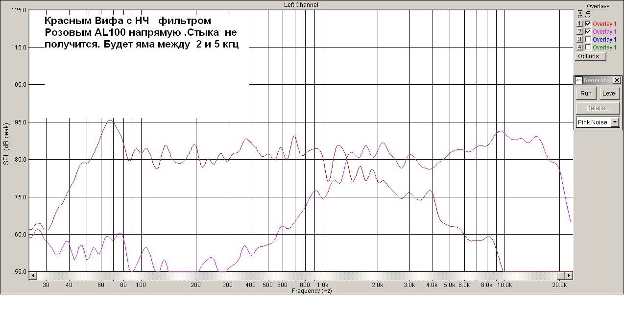

я к чему... стыковать эти динамики тяжелый случай и точно не для ближнего поля (всё верно, звук разваливается), ничего не получится

У вас 4 омный мид, чувствительность (почти) одинаковая с пищалкой. Проблема может быть в частоте раздела. Вифа плохо работает выше 3 кгц (особенно внеосевое от 30"). По оси всё ОК". Изодинамики лучше использовать с 5 кгц.
ТС у 04 несколько отличается- Резонансная выше (43), экв. объём- меньше
Чувствительность=88дБ/2В\1м

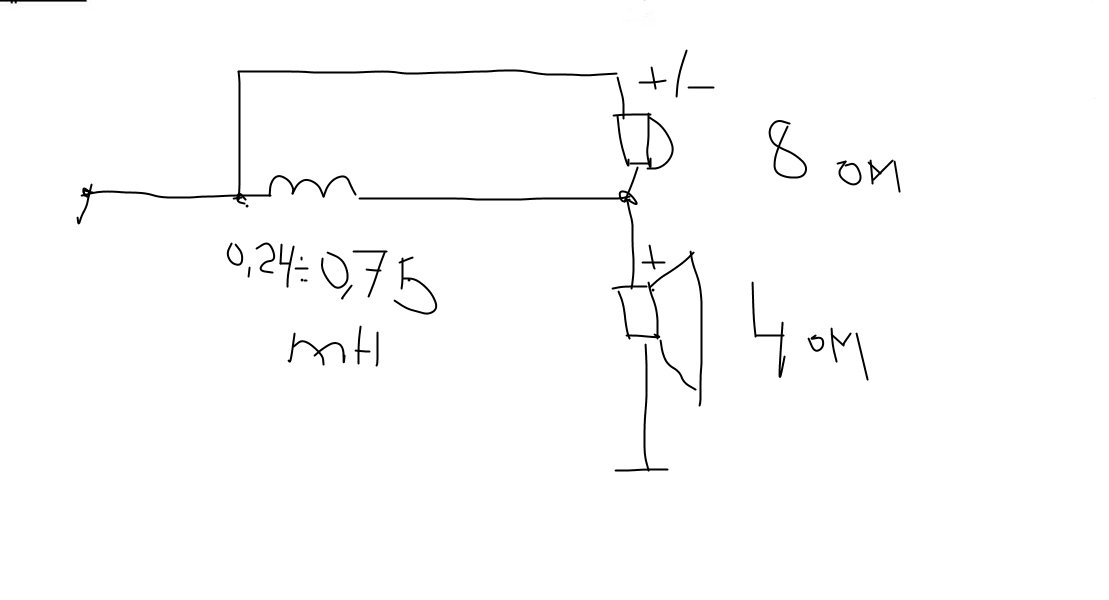

НЧ через свою катушку в 0,75 и её зашунтировать L-100. Без конденсатора. Для L-100 конечно раздел низкий, но попробуйте на небольшой мощности.
А вот если НЧ динамик пустить через катушку фильтра (ВЧ) 0,24 мГ, а катушку зашунтировать данной пищалкой - вполне может как ширик заиграть.
Но.... Это надо пробовать и слушать. Полярность менять тоже не возбраняется.

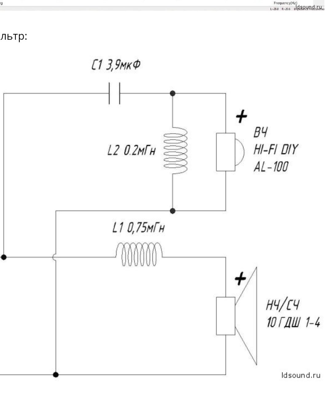

Я для AL-100 (8 Ом ) применял такие фильтры: C=3.9... 4.0 мкФ и L= 0.245...0.5 мГн.
Другой человек ещё раньше применил такой : 3.9 мкФ и 0.2 мГн для того изопланара.
Разве что небольшой... КНИ конский, по уму место как супер твитер. Но, может, потому и пользуется популярностью, что звук красит плюс низкая стоимость и круто смотрится
Поэтому и пробовать начинать с 0,24 мГ

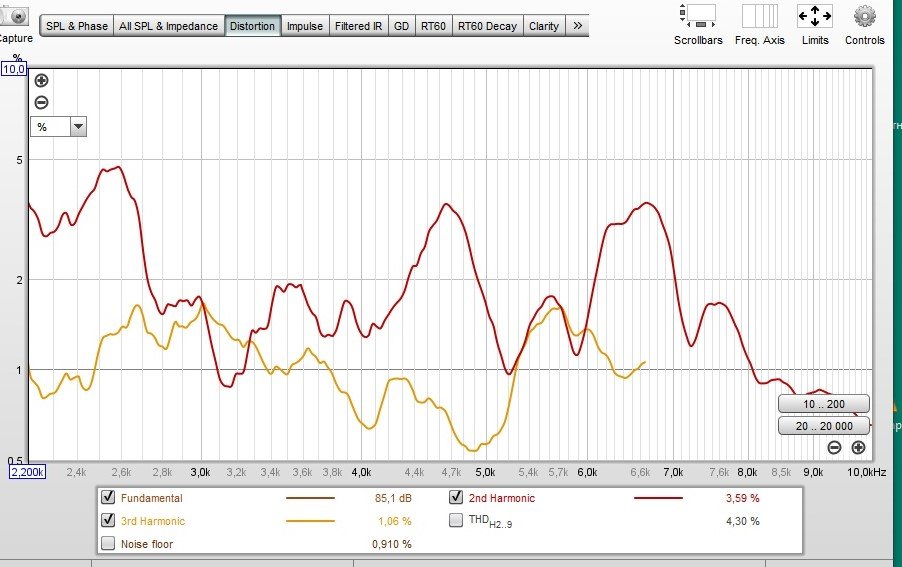

Без видимой на экране картинки поведения динамиков обсуждать тему методами художественного слова - так себе занятие. Звук, развалившийся от одного ома гасилки к пищале...- ну вы блин даете!
Напущу туману: некто Алук сделал (по моему мнению) отличные АС на базе 10гдш и тех Al-100. Chi cerca – trova! (Кто ищет [🍾] – находит!) Точка пересечения графиков НЧ и ВЧ около 3.5 кГц
    84.3 KB · Просмотры: 18
как можно из этого сделать что-то отличное? Понимаю, мощность ниже ватта (85дб).
Это неправда! Не может быть! Прошу Вас, уберите эти, тягостные уху, графики! Законы физики для дядюшки Ляо тоже прописаны. Кто не хочет тех Al-100, может купить изопланарные твиттерá типа HiVi. Или тогда кругловидный Monacor RBT-56 (он с 5 кГц работает ). Мне ВЧ куполы слушать тяжело после десяточки лет прослушивания 25ГДВ-1-8. Корейцы вроде изодинамику делают. Dayton Audio тоже их делает. Что нам покупать?
Касаемо графика: откуль такие мерзкие искажения синусоиды идут? Что там может цеплять?

Так в этом и суть, что всё (почти) подобное надо пускать выше 5кгц, но это уже 3-х полоска, со своеобразной ДН и сюрпризами на АЧХ

Вы про эту схему? У меня так же.
Да, она, родимая. Только полярность витков катушки у меня наоборот.
