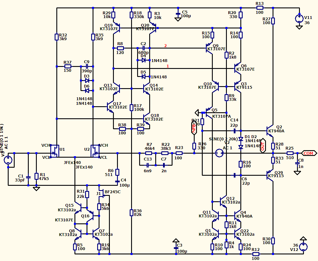

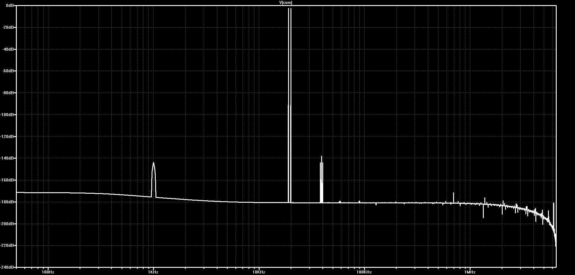

Схема.
Суховым предлагалась замена в УК "Радиотехника" входных БТ полевиками.
Бесполезняк это. У ПТ низкая крутизна супротив биполяров, потому у такой схемы петлевого почти нет.

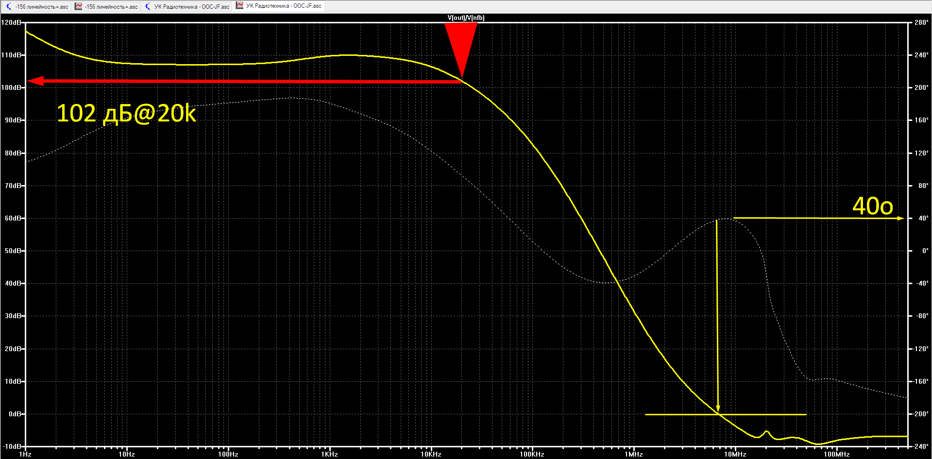

А вот если дифкаскад на "москвичах" перед корректором "Радиотехники" вставить, то петлевое достойное получается:
Общая концепция - та же, что у Кенвуда: диф входной, диф второй, диф третий - каскад усиления напряжения с нагрузкой на токовое зеркало, ВК.

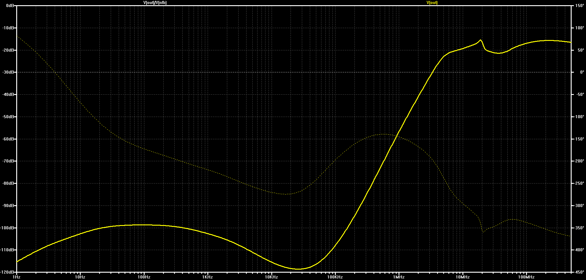

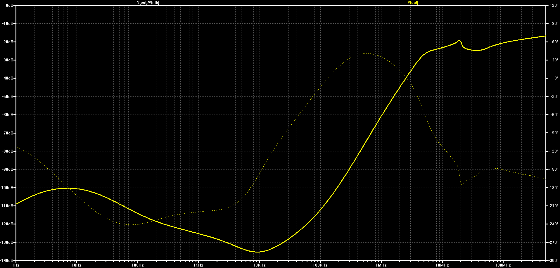

Так как силовой каркас "Радиотехники" не в пример узкоплёночному поделию лучше, то и ПСРР давится гораздо шикарнее:
+ПСРР. До -98 дБ подавления помех в наихудшем случае.
-ПСРР почти такой же: -100 дБ.
Знай наших.

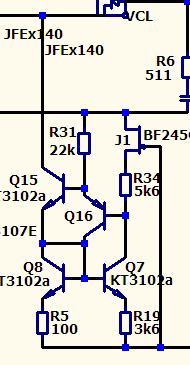

Отчего такое хорошее подавление помех?
Вот такой генератор тока, рассчитанный по управлению транзисторами входным напряжением, давит помеху до -122 дБ. Если делать, так делать.
Искажения.
Что о них можно сказать?
Ничего. Быстро спадающий ламповый спектр, да.

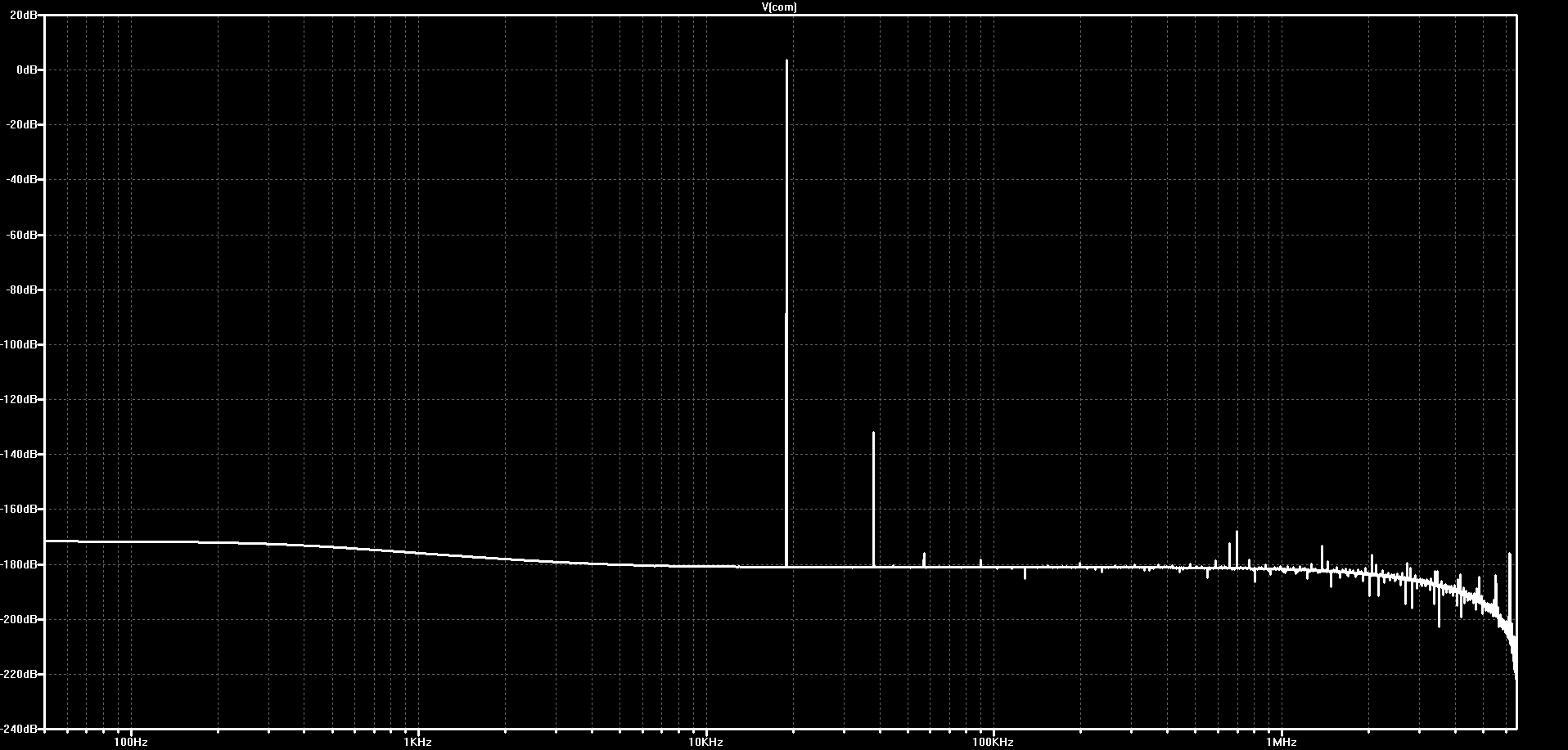

Интермоды?
Разностная 1 кГц = -140 дБ. Ну, может, -142. Такое, не будем мелочиться.

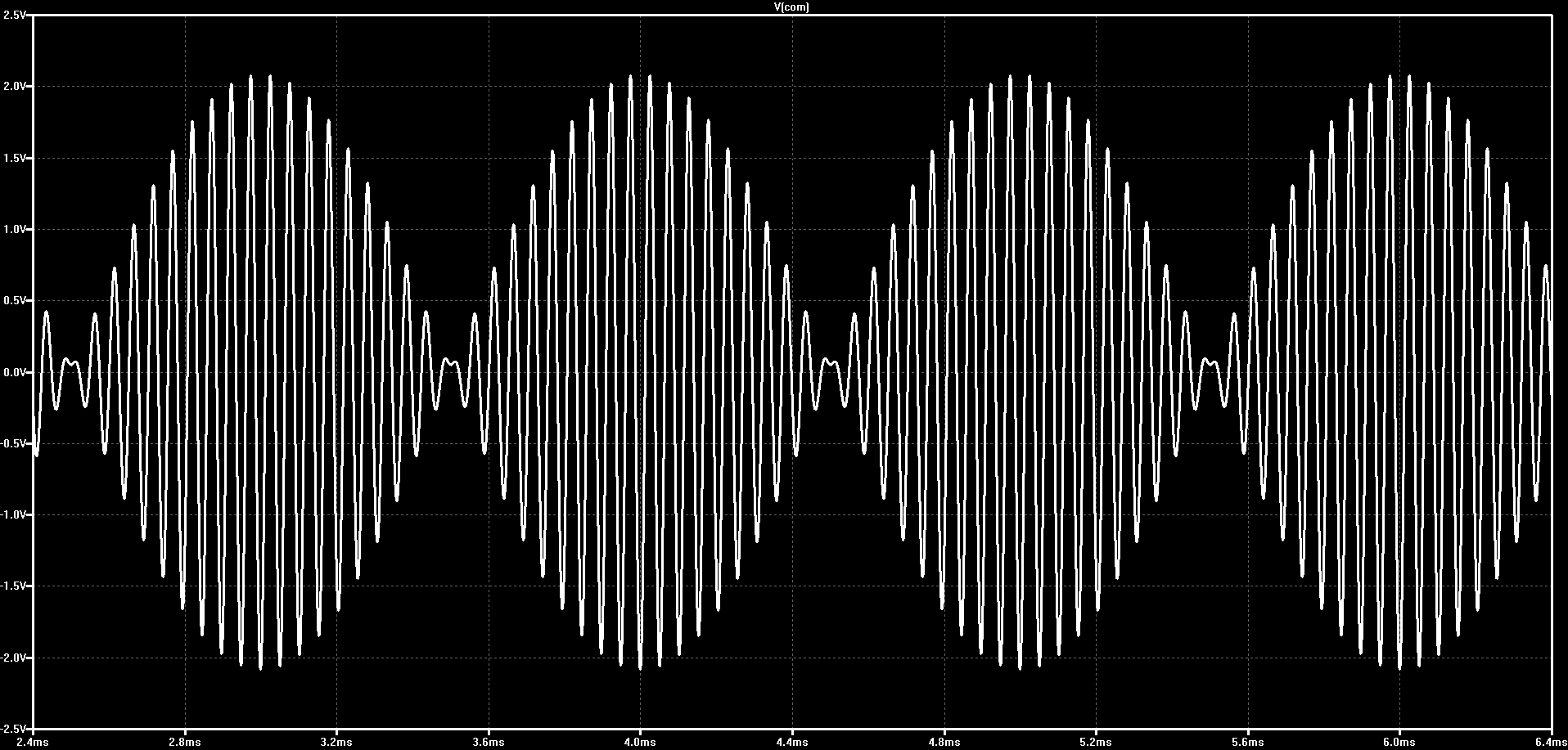

Это при чуть более 2 Вампл на выходе:
И 200 мВ - на входе, с перегрузкой.
Клип, правда, вот такой:
Змейка на нижней полуволне - это и не страшно, и, по понятным причинам, она никого не волновала.
