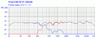

Так сам Visaton их в риполи ставит. Там-же, по ссылке Petit Orgue и Grand Orgue.

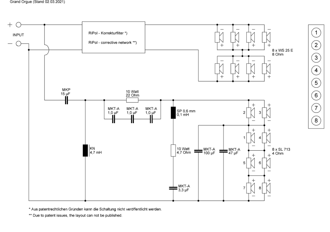

Забыли уточнить, что НЧ сняты в очень ближнем поле )) И что ширина ДН на ВЧ при применённых двух ШП, как бы помягче...
С реальной отдачей на басах 80дБ/Вт обычные АС не получаются ну никак. Прикольно в качестве фриэйр ближнего поля. А в Grand Orgue поставили 8 штук и получили... "81 dB (2,83 V/1 m)" при 4 Омах = 78дБ/Вт :oops:. Капец какой-то.
Зато написАли 16 Гц по -10дБ (в ближнем поле), и радуются.

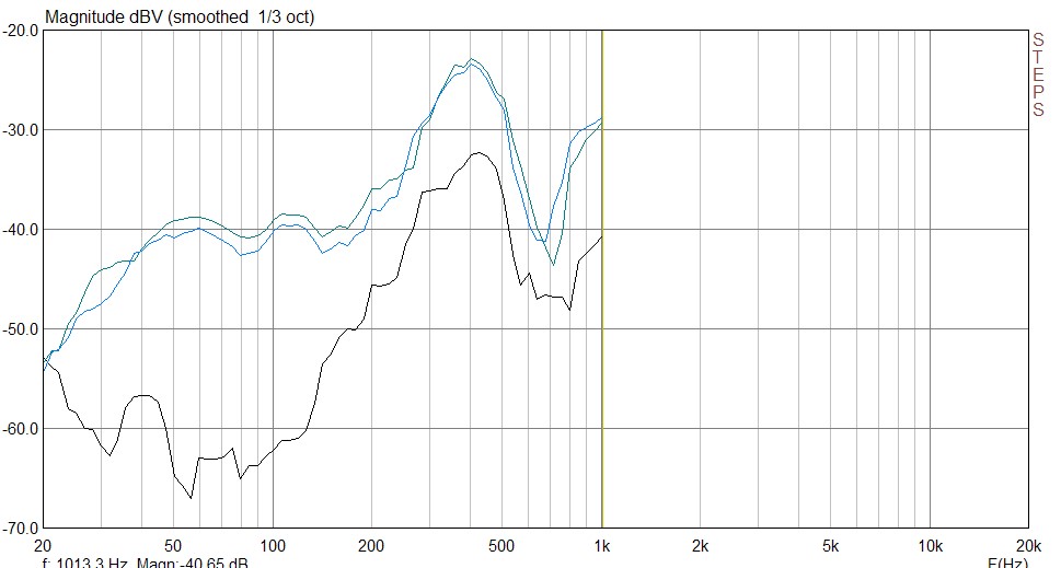

Ну такки не совсем - там же риполь - у него вполне себе бас, но узким лучом. - влево- вправо - дыра, по центру очень даже. но с
оченна низкой чуйкой.
Вот АЧХа моего експеримента:
динамик был с резонансоной что-то около 60гц...
графики по центру с сбоку.
