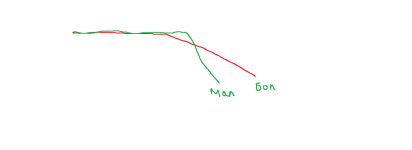

Синяя полка-при больших значениях R, красная -при малых R, относительно нагрузки

наоборот наклон(перегиб) круче тк добротность выше

вверху более прямоугольно,может даже всплеск выше нуля быть при нулевом,
при большом резисторе ,примерно как сопр динамика,наклон 6дб\окт при нулевом 12дб но это если акт нагрузка,тут реактивность динамика будет еще влиять
