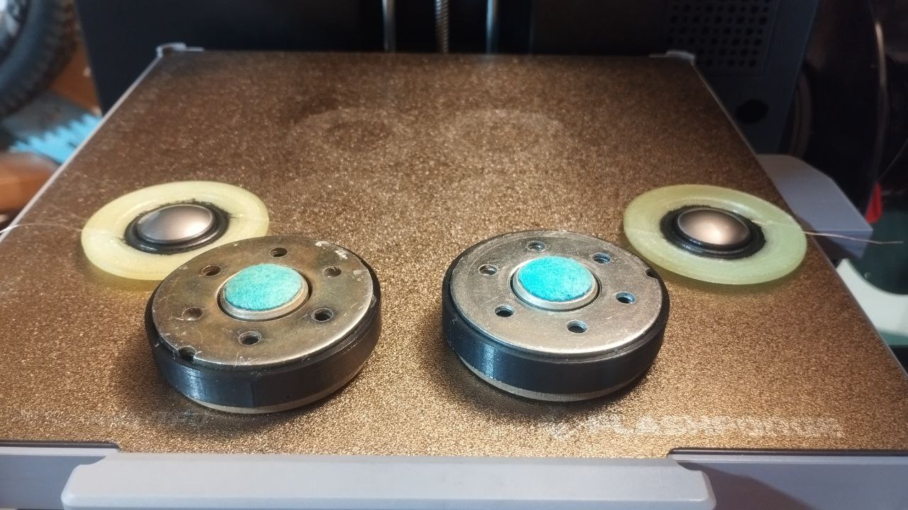

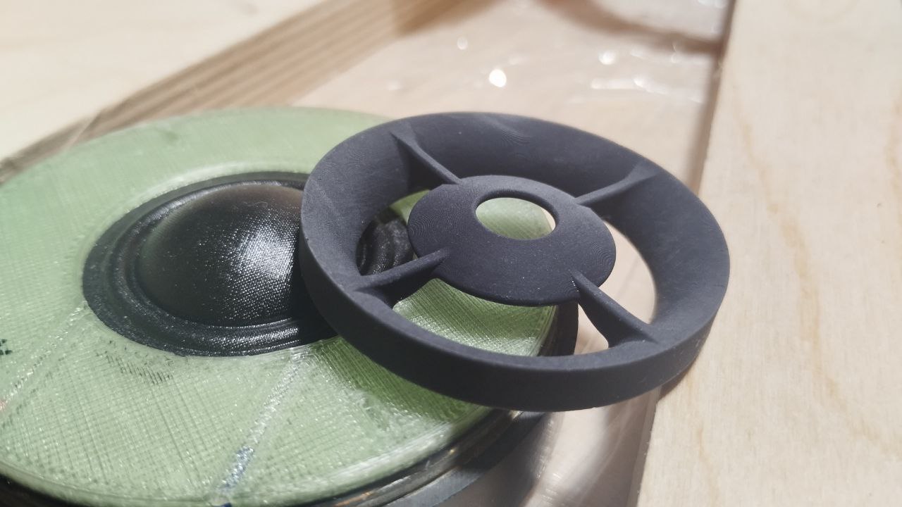

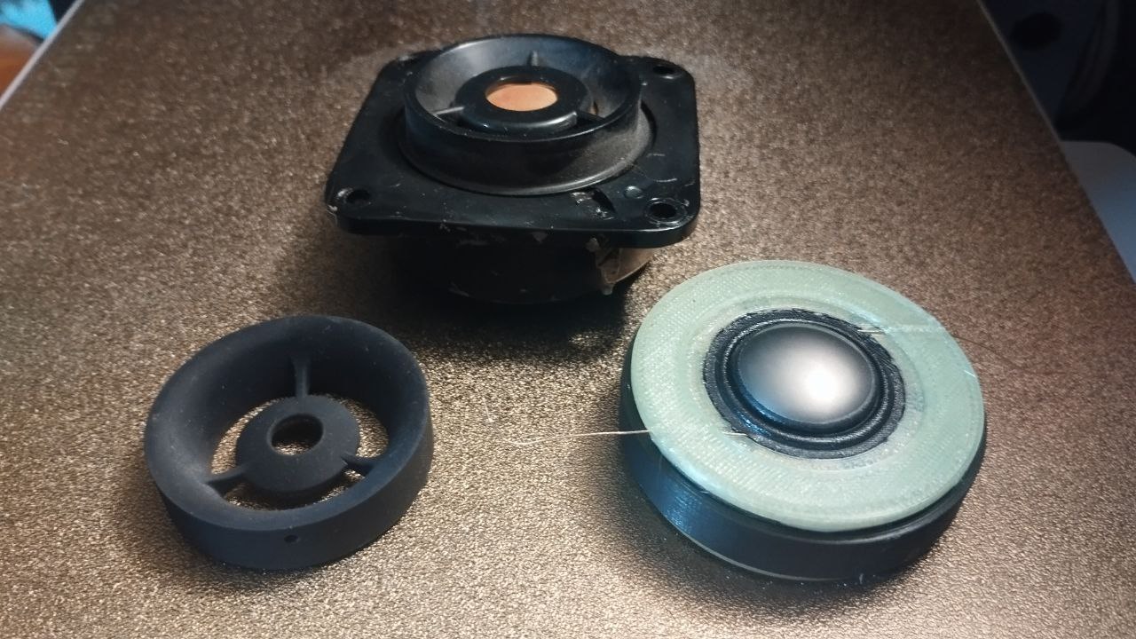

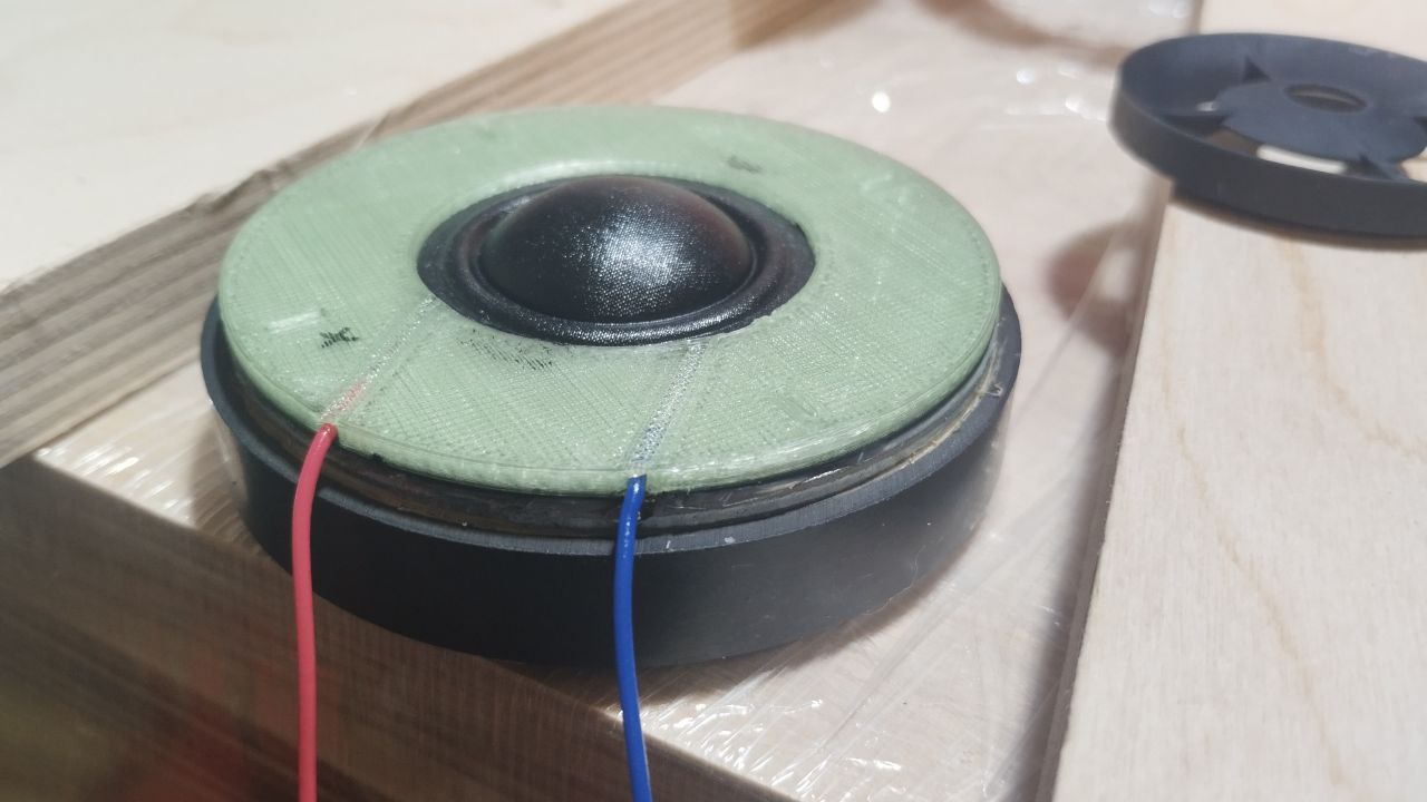

Доброго времени суток форумчане 🙂
В рамках экспериментов..
имеется:
1. кастомный купольный писч, керн 25.8мм, медное кольцо, "шелковая" подвижка на алюминиевом каркасе. Резонанс 760гц примерно.
2. Акустическая линза, +1мм на глаз от поверхности купола, 24мм радиусом, 24мм диаметр наружний диска, 9мм внутренний (шайба на сфере), материал - фотополимер.
photo_2025-12-16_16-24-58.jpgphoto_2025-12-16_16-24-59 (5).jpgphoto_2025-12-16_16-24-59 (4).jpg

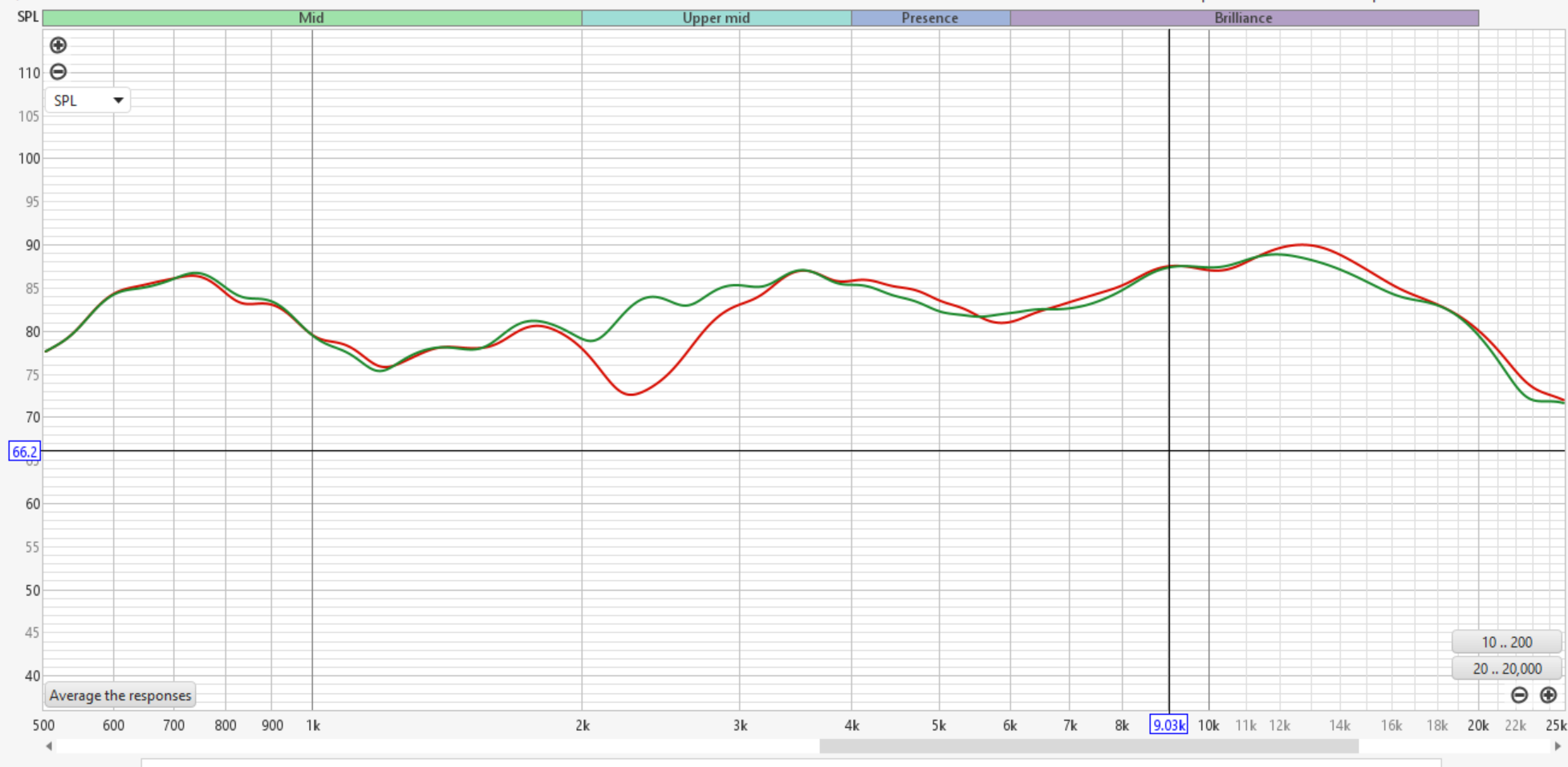

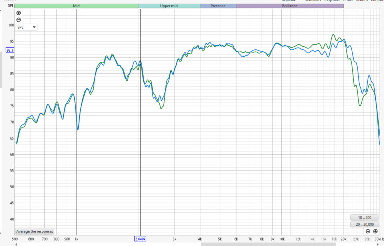

Ну замеры:
При замере свип-тоном вылезает горб, если мерить по шуму и усреднению, картина более приятная.
Тенденция: увеличение чувствительность головки, лучше слышно вне оси.
Форма, расстояние от купола до линзы - в планах, если время будет.
Для меня пока ничего не понятно, но очень интересно (с) 🙂

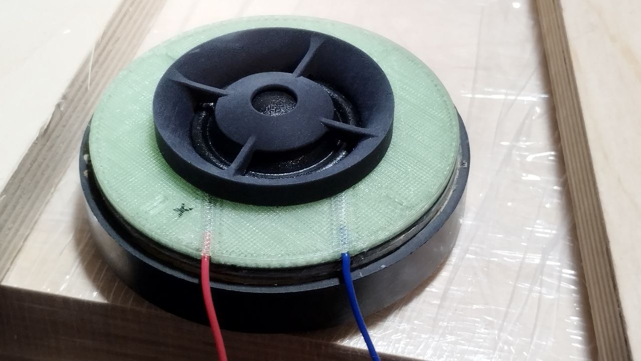

Повышение уровня даёт рупорок. Кстати, он резко обрывается, что нехорошо. ПоложИте шайбу вокруг него, чтобы он стал заподлицо, типа установлен на передней панели.
Без рупорка-линзы ДН просто изумительная, так лучше оставлять в сильно заглушённой комнате, типа ковры на всех стенах и полу. С рупорком-линзой лучше будет в обычной комнате средней степени заглушённости.
Влияния рупорка и тела перед куполом неплохо бы исследовать по отдельности, откусив "линзу" (вообще-то оно не линза) и проведя аналогичную серию измерений только с рупорком+шайбой.
Да, тоже замечал, что после сборки с фланцем, ачх меняется. (зеленый график)
Можно ту линзу назвать контрапертурным телом. Они разные бывают: сплошные, кольцевые, резные, кружевные. Стараюсь не линзовать.

Шум или свип - нет разницы на АЧХ. Если есть- нелады в измерилке.
Обычно 2-3 дБ чутья добывается нахлобучкой, в ущерб ровной АЧХ и полосе.

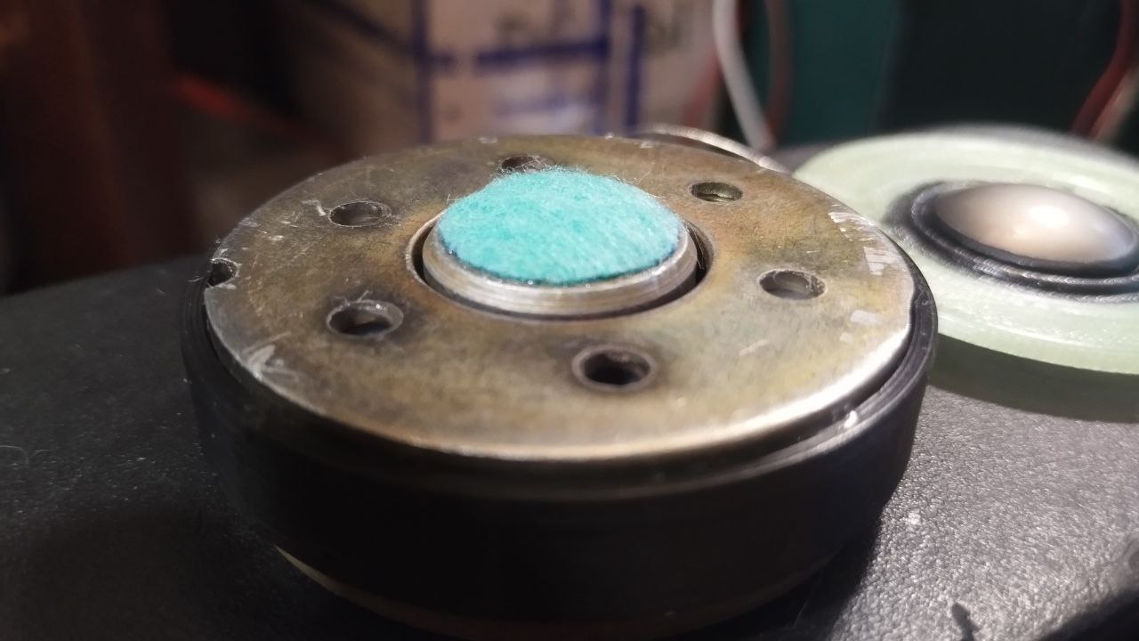

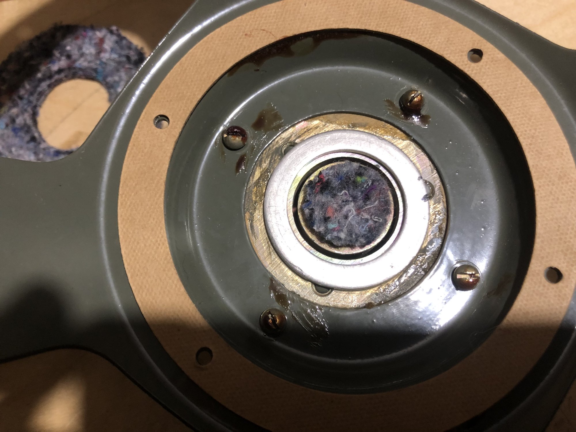

тест №2

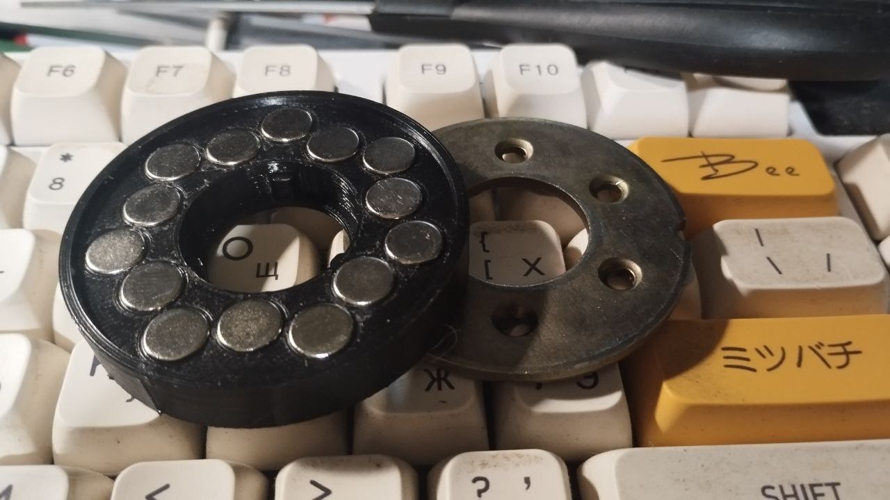

Пробую 3гд-2 на неодиме. родные магниты поломались 🙂
МС - 14 цилиндрических магнитов 8х8, пластиковая обойма. МЖ в зазоре. Демпфирование керна.

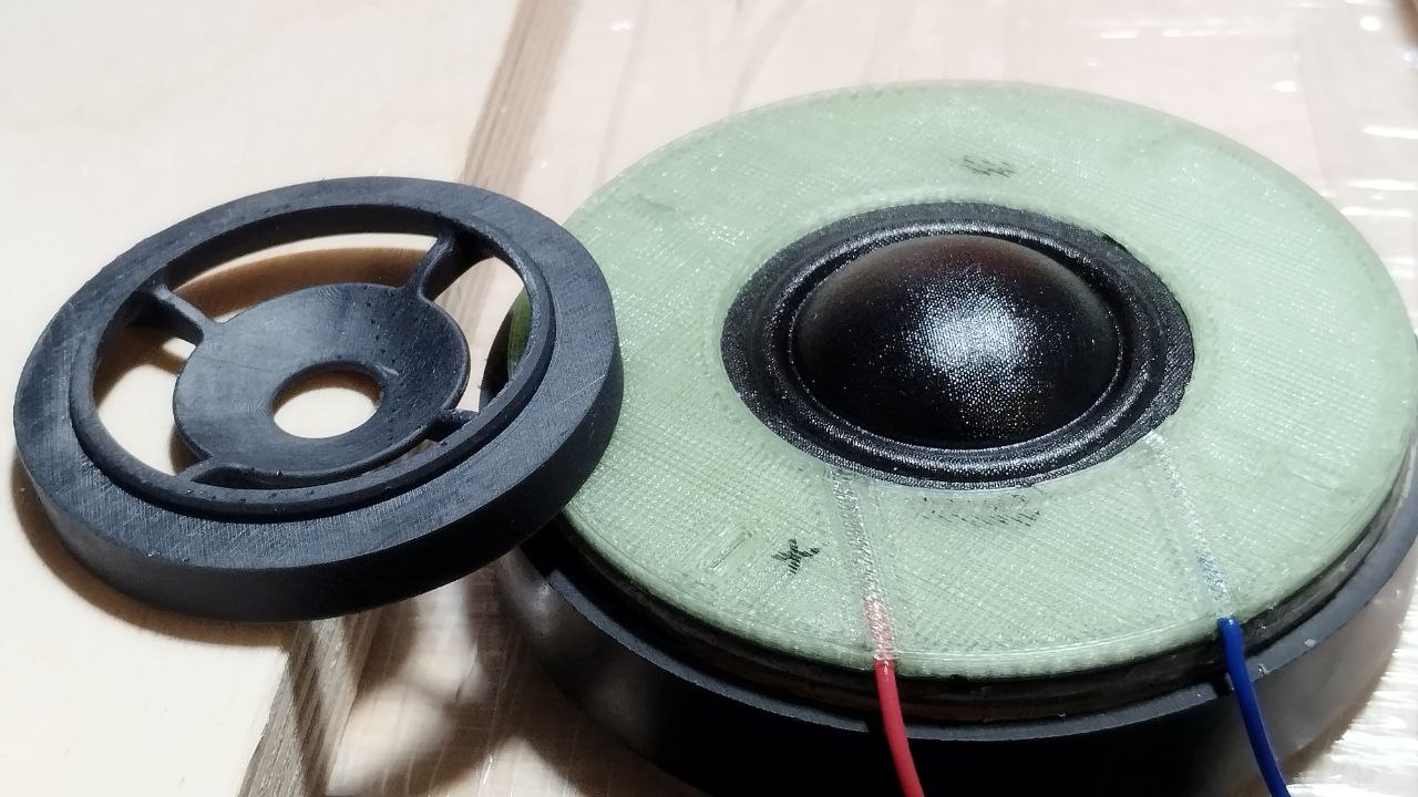

Подвижка, алюминиевый титан, лак сверху.
Резонанс вышел 1400Гц

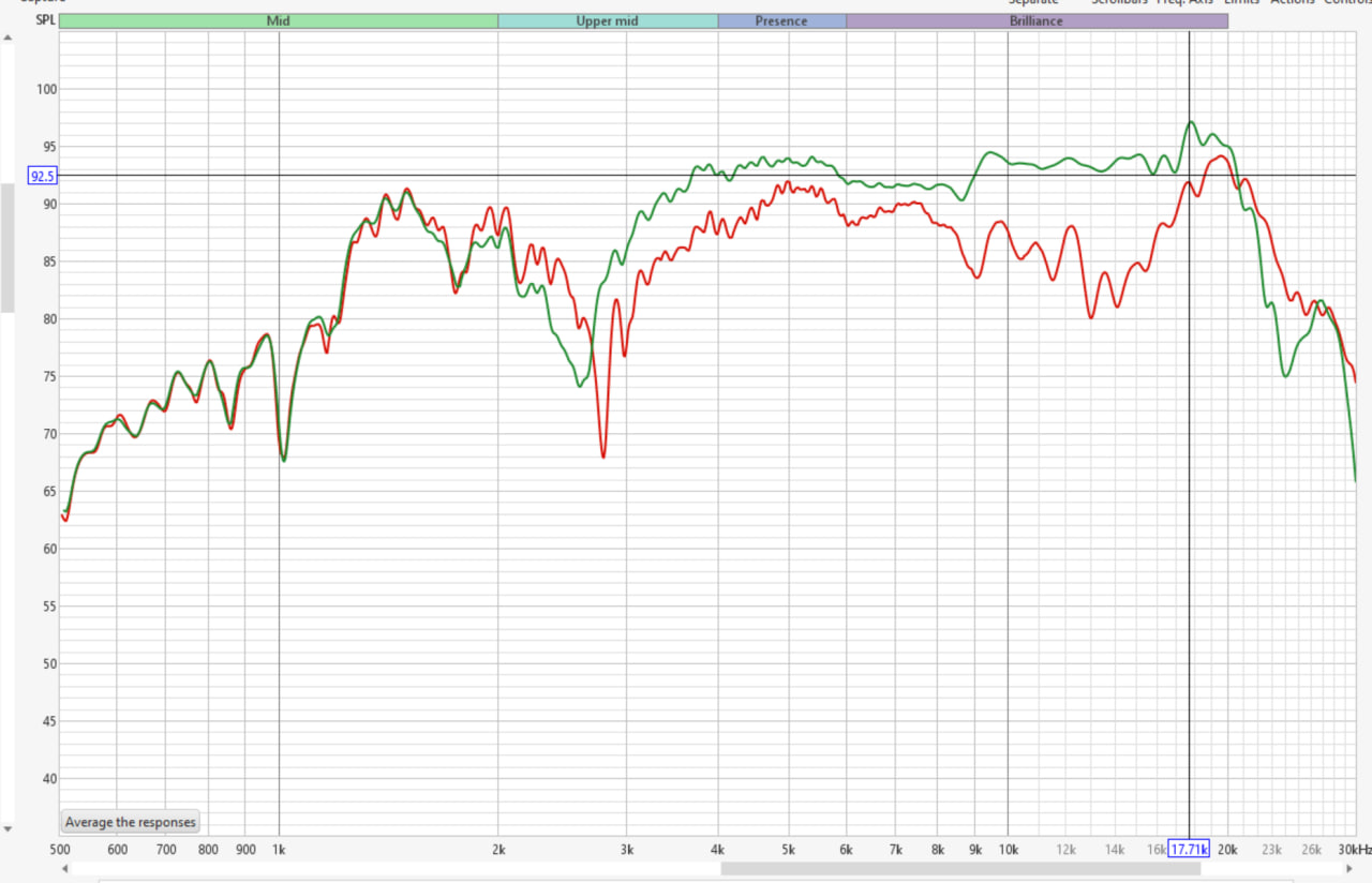

сглаживание, 1/24 (красный - без рупора, зеленый с ним)
Пара практически идентичная получилась. Осталось нахлабучить фланец и терминалы 🙂
На разных динамиках наблюдается подъем в районе 13-14к
Там где изначально динамик мог только до этого диапазона, появляется горб. В последнем случае горб изначально был в районе 20к, подъем выровнял АЧХ в прямую линию.

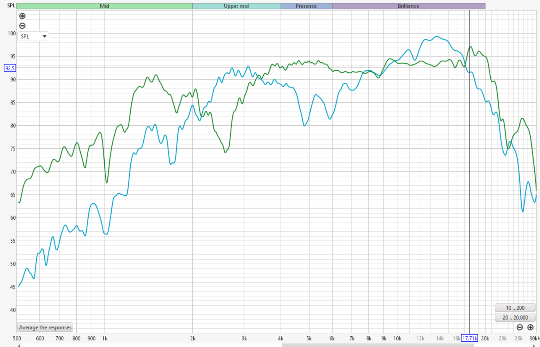

ЗЫ.

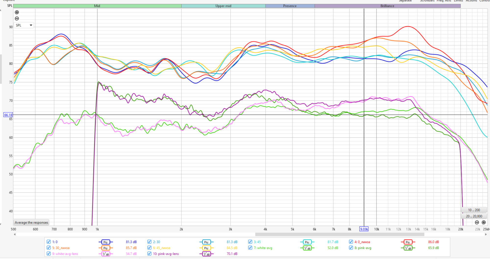

Наконец-то попался живой 3гд2 (по резонансной кривой и графику КНИ). Очень долго искал экземпляр )))
сравнительные графики, с 1 точки
все равно 3гд-2 оказался чуть крикливее на 13К.. Не могу понять причину высокой чувствительности 10гдв-2 и 3гд-2.
После перевода на новые подвижки, чуйка падает. Даже неодимовая МС (похоже перебор магнитов, и полагаю, что железо в насыщение ушло) не спасает..
Нашел на али подвижки на голом алюминии, без тряпки на подвесе, надо их попробовать. Возможно чем ниже резонанс, тем меньше чутье на высоких.. догадки..

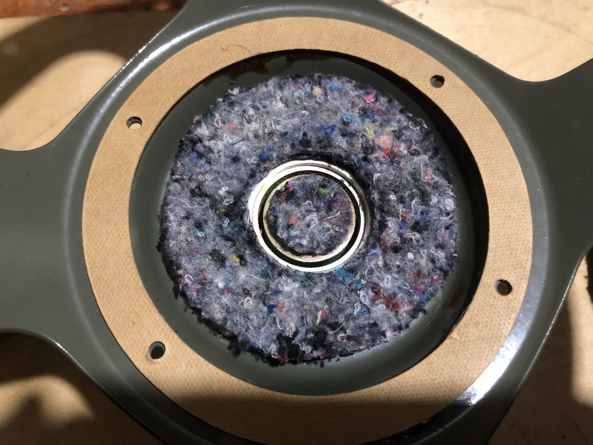

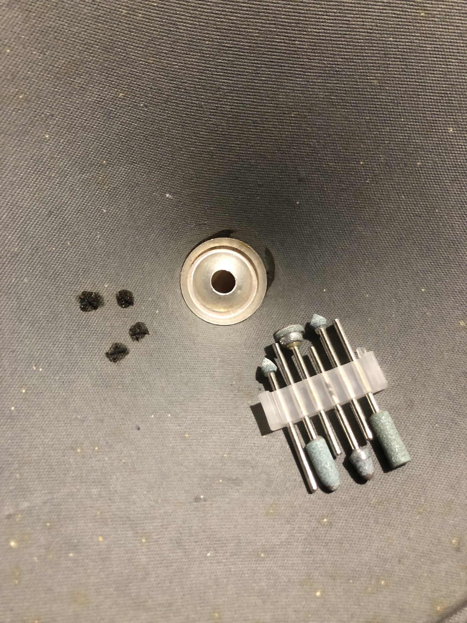

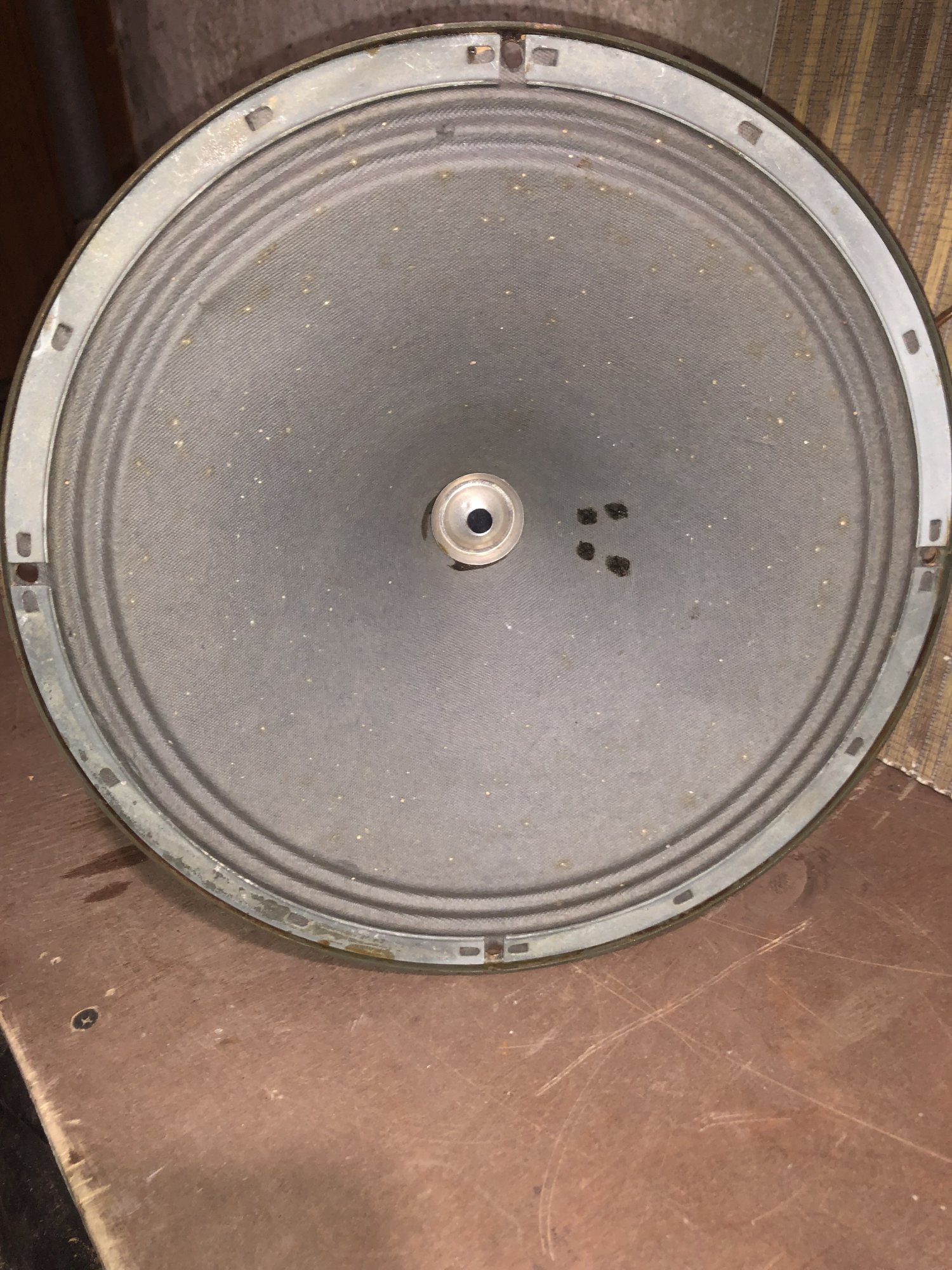

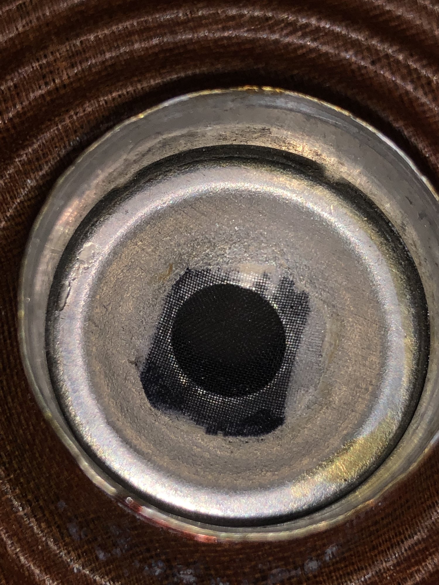

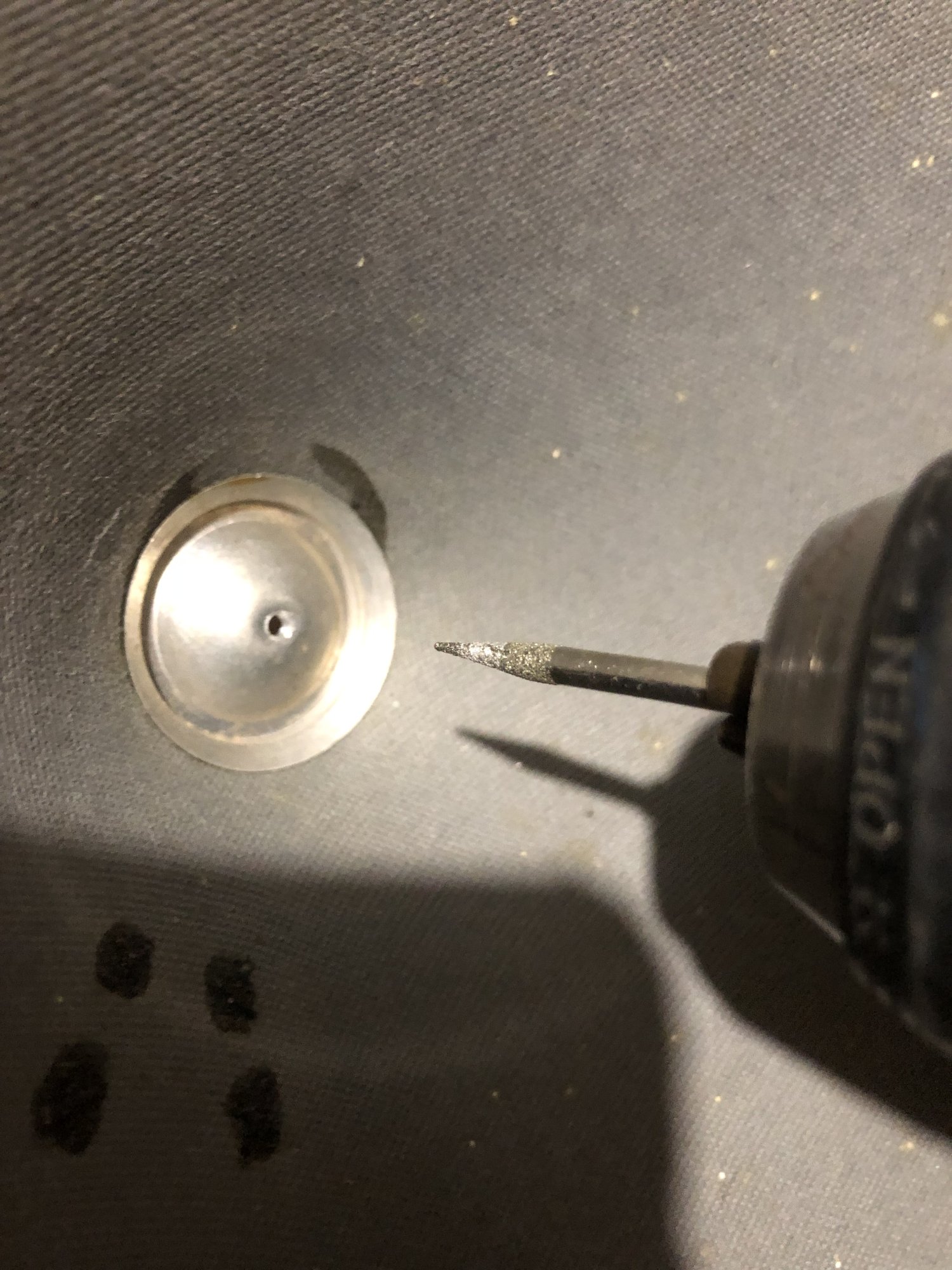

Отверстие в куполе просверлите, высоких ещё больше будет.
Делал так в 4а18 + плюс кольцо на фланец из алюминия.

Ваши страшные искажения там все равно ниже плинтуса.
На нч 10% могут быть сильнее основного тона, проваленного из-за АКЗ. И сильно сильнее.
Вы определитесь, что изучаете на момент снятия АЧХ.
Динамик без оформления телепается без пружины за спиной, чего вы от него хотите? Канарейку за копейку и чтобы пела басом?
Я - ничего, а вот отплёвываться от криво снятой ачх доводилось - "компьютер же показывает!"
Резонанс на воздухе измерить, вот и все измерения . Прочее только в оформлении.
Не поверю. что не знали про это.
Я знал, но снятое вот таки видел. Это криво, но если свип от шума заметно оличаются, это точно что-то криво.

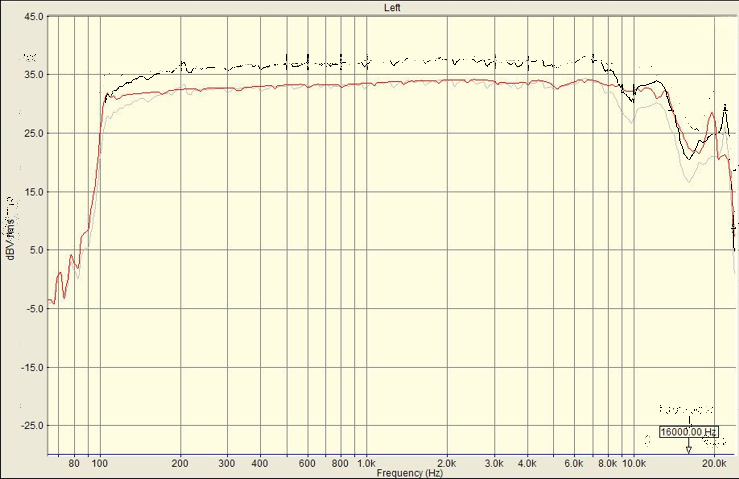

Кстати, Улдыс (Agats) присылал как-то ссылку на мелкую американскую конторку, переделывавшую рупорные драйвера Altec на подмагничивание.
И там было именно "оно" - отдача становилась "ровнее" потому что при повышении уровня раньше наступало и позже оканчивалось ограничение, так что полка была визуально шире. Файл на работе остался, могу завтра показать это безобразие.
Правильные догадки. Понижение основного резонанса снижает общую чувствительность.
Понимать бы в какую сторону рыть..
По мере освоение темы видно будет, куда.
Обещанное про зашкал при снятии - вот серым - "до", красным - "после", а чёрным уже мои попытки приподнять серое до красного и посмотреть.
Да, серое тут тоже зашкаливает :-(
