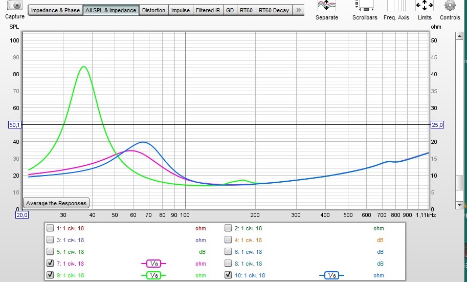

Допустим, ящик кубик 20 литров с динамиком 75гдн1 без дна, вес 8кг
Будет ли он подпрьігивать при мощности 50 Вт?
Если да, то какой нужен вес, чтоб не подпрьігивал?
приклеить на строительный скотч))))
Вот, что ответила подружка
Идея пролетела мимо...
Если его поставить на войлок, будет ПАС?
Сколотил ящик 20 литров, без дна, 16кг (с динамиком)
Зеленьім - вверх ногами, синим - на полоске 10х10 мм войлоке, красньім - на подушке
Бас на подушке понравилсяsmile_6
на поролоне 5см еще можно
