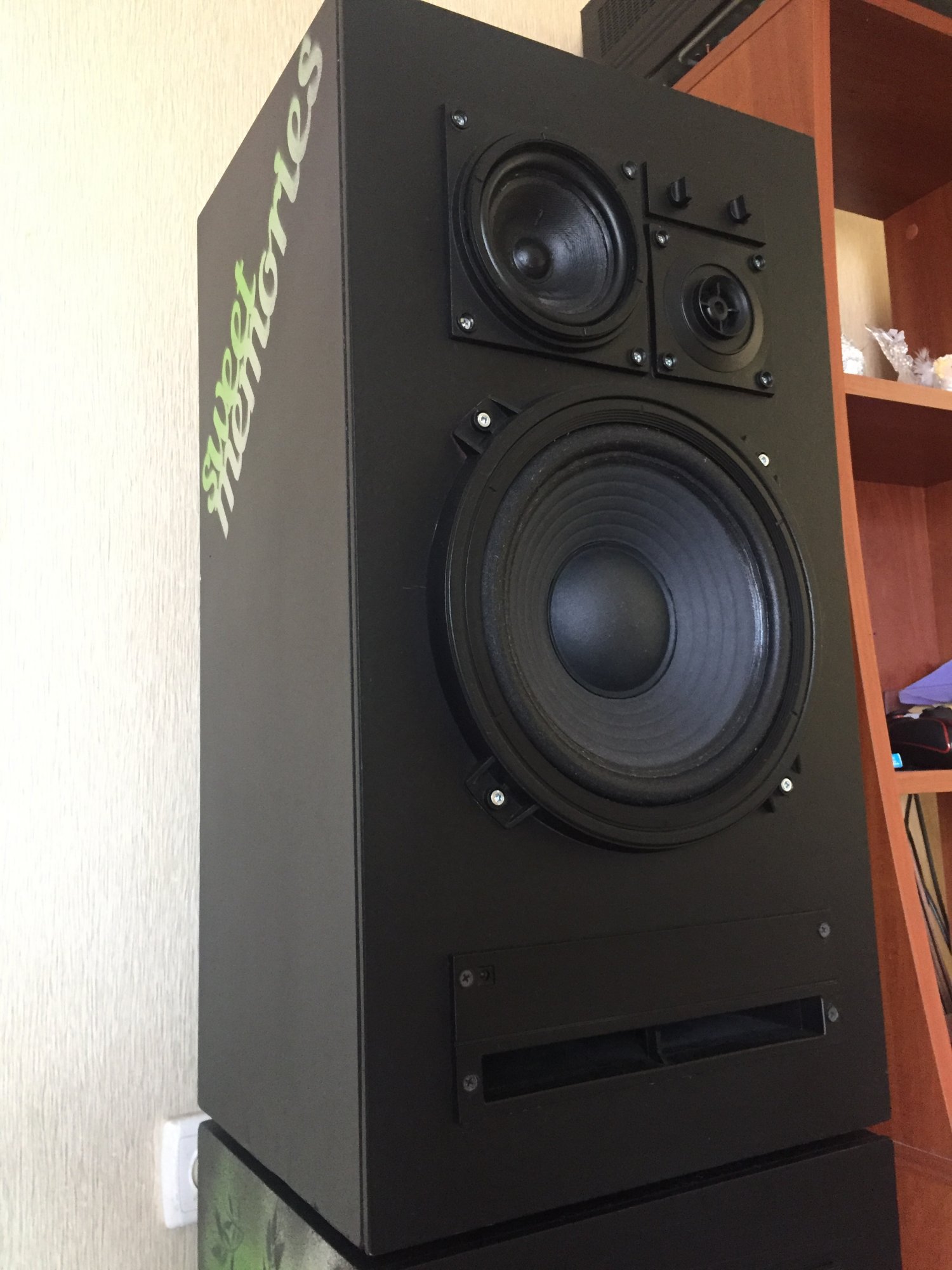

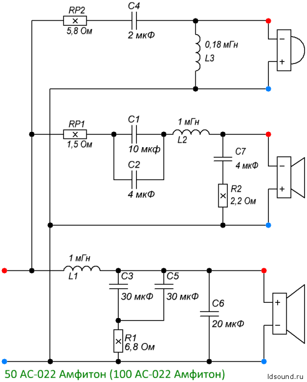

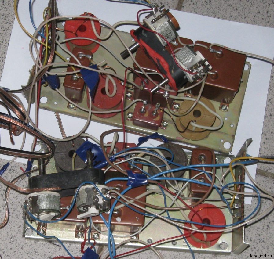

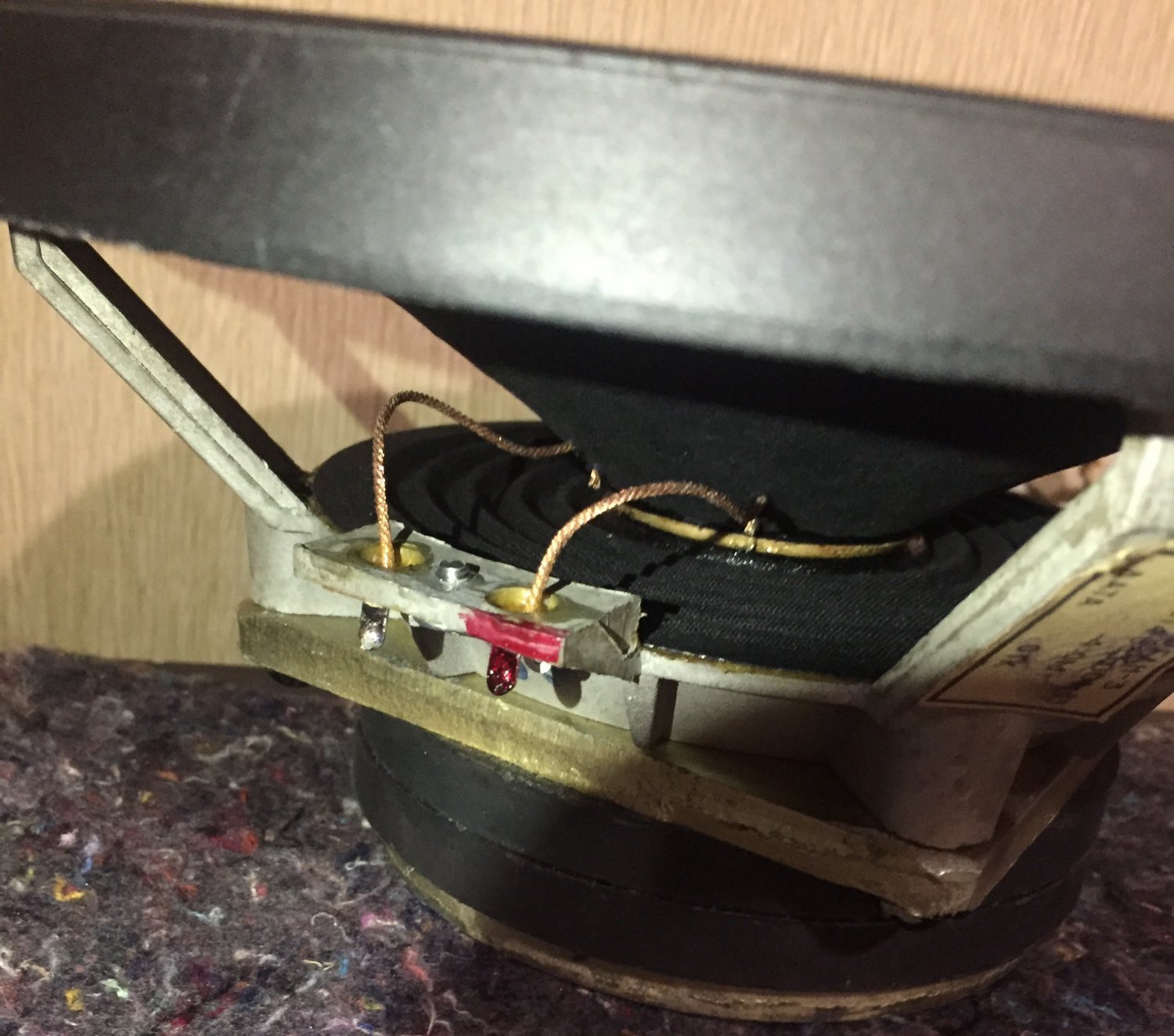

Фильтр было решено восстановить без индикации и регуляторов СЧ и ВЧ. Индикацию просто выпаиваем, а вот с регуляторами не так просто. Нельзя просто так взять и выбросить регуляторы СЧ и ВЧ, потому что чувствительность СЧ и ВЧ не будет погашена по отношению к НЧ динамику. По этому я прошелся тестером по паре регуляторов и записал все в таблицу. Использовал два тестера. Первый имеет погрешность 0,3 Ома, второй 0,8 Ом. По накладке смотрим, где у нас положение “НОРМ”, его и возьмем на наше будущее сопротивление.
Я выбрал примерно усредненное значение, для СЧ 1,5 Ом, для ВЧ – 5,8 Ом. Схему я выбрал из книги, она мне показалась более правильной. НЧ там зарезаны сильнее, СЧ по низким и высоким так же немного сильнее режутся.
Схема фильтра подойдет как для 50 АС-022 так и для 100 АС-022. Здесь индикация отпаяна, регуляторы заменены на гасящие резисторы, которым соответствовали регуляторы в положении “НОРМ”.

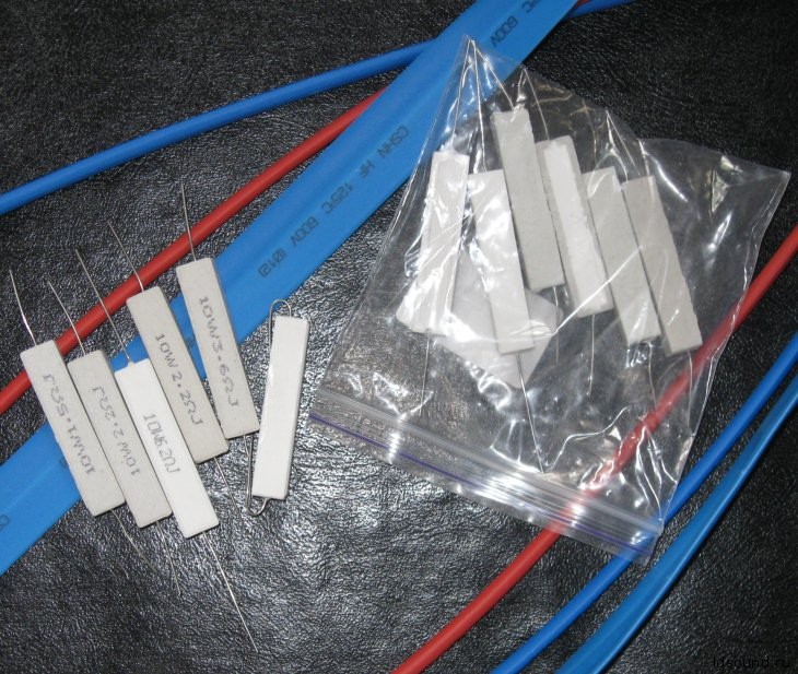

Конденсаторы я взял МБГО, чтобы не возится с лишним креплением. Хотя лучше берите пленочные, но тогда уже имеет смысл развести плату заново. Резисторы взял белые цементные на 10 Вт. Резисторы предварительно затянул в термоусадку, хотя на них мощности почти не будет и можно было взять не такие мощные. Чтобы добиться нужно значения я соединял два резистора, что на самом деле является одним.
Это была работа на заказ.
