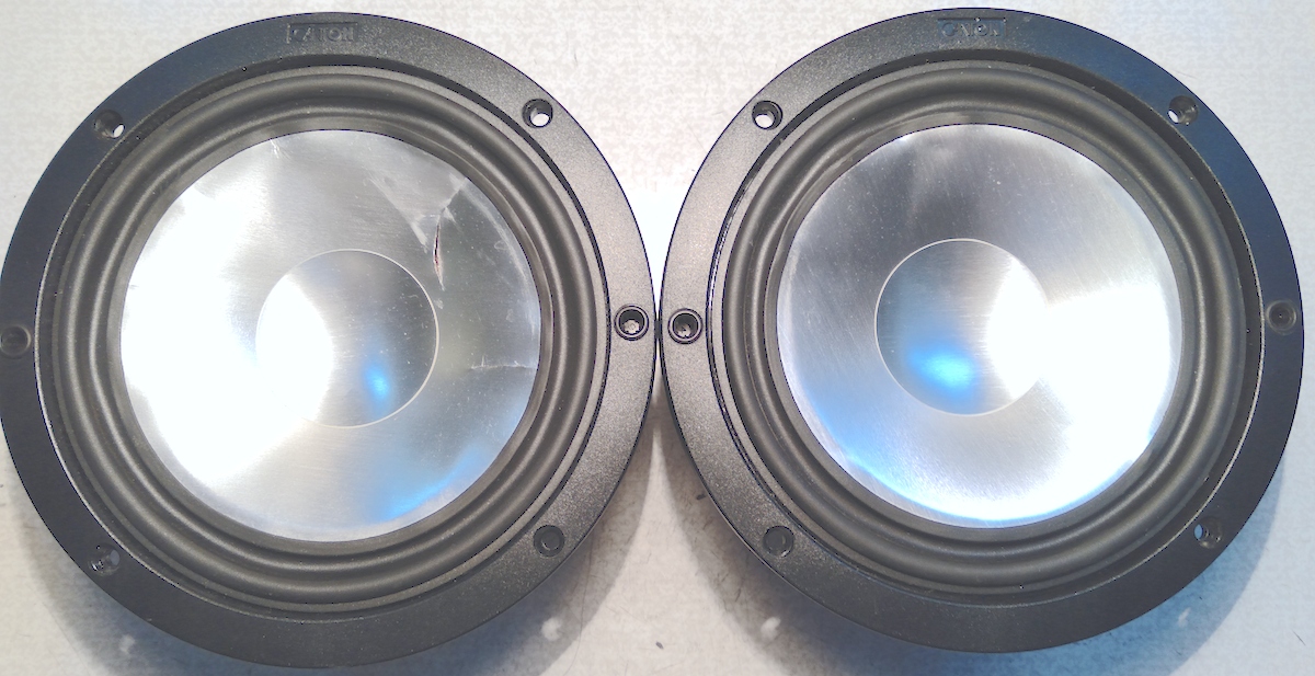

Поступила в ремонт пара шестёрок:
Подвесы частично прорвались острым краем диффузоров, тоже под замену.
Нашлись типа карбоновые белые диффузоры:
Гораздо надёжнее алюминиевых, гнутся и не ломаются.
NiCobalt

но ставить белые диф. никто не будет _hm_
3,954
505
83
За всех не надо говорить. Эти диффузоры уже ставили в динамики и мы поставим в лучшем виде. Белые динамики вообще популярны в последнее время. Оригинальные тоже были не совсем чёрные.
А вот алюминиевые никто в здравом уме ставить не будет. Меняли уже много раз по причине поломки. На любые другие, только не алюминиевые.
3,954
505
83
Нет, уже собрали. Там делов-то: с утра подвижку разобрали, днём собрали, вечером воткнули.
Катушка 25, зазор довольно широкий, верхний фланец штамповка миллиметров 6.
Завтра будет фото результата.
Завтра ещё будет фото комплекта динамиков АС Техникс. У басовиков только замена подвесов (уже собрали), мидбасы с серединами - замена диффузоров, вот их можно померить, там хотя бы более-менее нормальное железо, полноценные КЗ витки есть. Только не вижу смысла, это не апгрейд, задачи что-либо улучшить нет.

Цели изменять параметры не было, поэтому измерять или считать их нет смысла.
Вот такой набор Техниксов.
Надо просто восстановить. Чтобы было похоже достаточно поставить диффузоры тоже из бумаги и того же веса. Можно конечно померить индукцию, но зачем, что потом делать с этой информацией?
У больших, кстати, короткие 4-х слойки, у маленьких 2-х слойки, длиной 4.5 мм.

На фото и есть было-стало. Заменили только диффузоры и ещё подвесы у больших динамиков. Остальное не изменилось.
Хотите посмотреть изменения - зайдите в любую тему про апгрейд, там разница в полтора раза обычное дело, бывает даже в 2.
В понедельник запустим 5" мидбасы. Тут есть пара свежих тем про 5" от разных любителей собирать динамики, хотите сравнений - хоть обсравнивайтесь.
