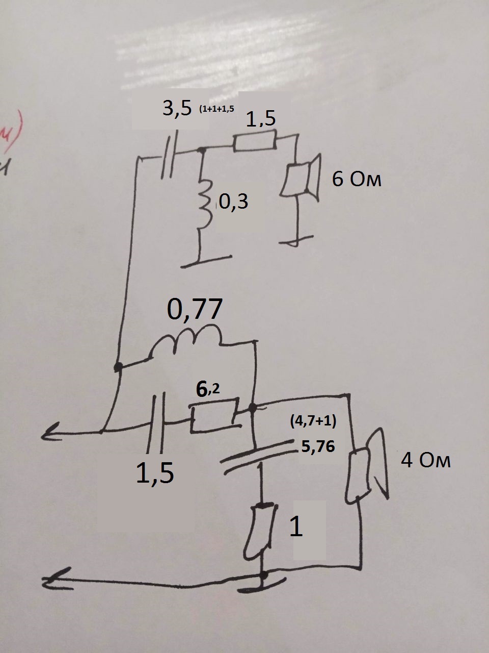

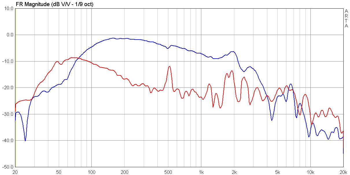

От имени и по поручению Олег Новосибирск выкладываю результаты издевательства работы.
Исходные данные:
- расстояние до микрофона 50 см;
- микрофон по высоте находился посередине между центрами ВЧ и НЧ динамиков;
- НЧ динамик родной 25ГДН-3-4 ;

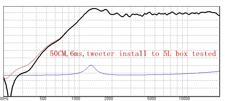

- ВЧ динамик вот такой:
твитер с шелковым куполом MeloDavid TS25M
Панель диаметром 74 мм
неодимовый магнит
сопротивление: 7 Ом
Re: 5 Ом
чувствительность: 91 дБ
мощность: 80 Вт макс.
частота: 2K~~20KHZ
Рекомендуемая точка кроссовера:>2 К
С мощностью и чувствительностью, понятное дело, соврали.
- передняя панель отсутствует.
- АС пришла к Олегу на переделку с добротно сделанным фильтром Салтыкова
АЧХ динамиков из одной АС без фильтров:
Странно, но у 25ГДН-3 почему-то не видать подъёма от мидбаса до 1 кГц. Возможно, причина - в положении микрофона не по оси НЧ динамика. Видна низкая отдача ВЧ динамика!
Очень порадовало сходство динамиков в парах. Одновременно убила АЧХ ФВЧ, мы даже не стали снимать с ним суммарную АЧХ.

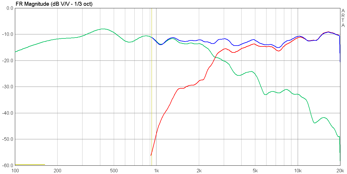

Со старта взяли курс на топологию
И получили следующее:

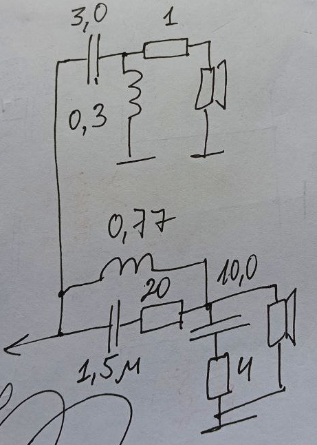

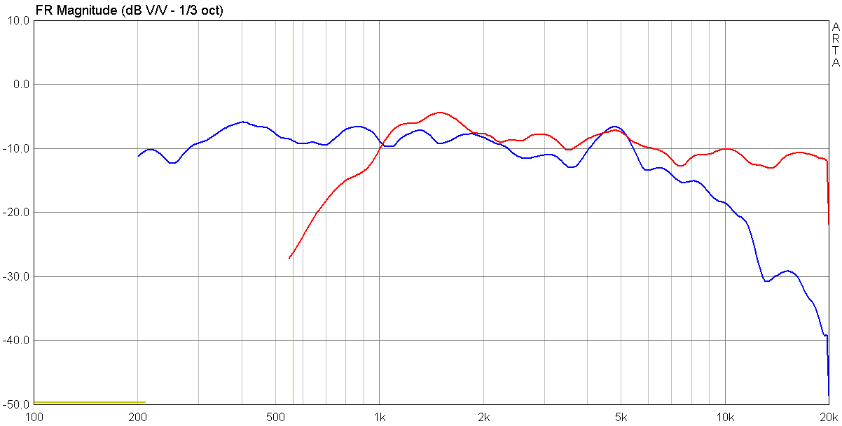

Как-то зашли в тупик и попробовали третий порядок в ФВЧ
Получили раздел пониже, но Олег охарактеризовал звучание как "отсутствие хрустальности", несмотря на высокий уровень самых ВЧ:

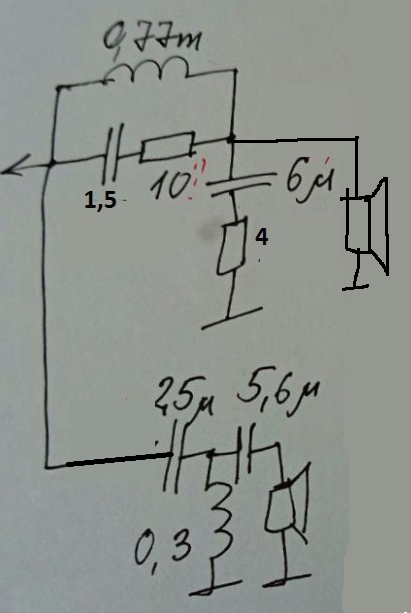

Поэтому вернулись к ФВЧ-2 и добились таких результатов:
По оси ВЧ динамика с тех же 50 см АЧХ следующая:
Есть переборчик ВЧ, но стабильность ДН по вертикали - выдающаяся.

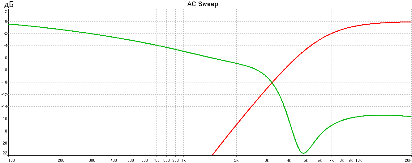

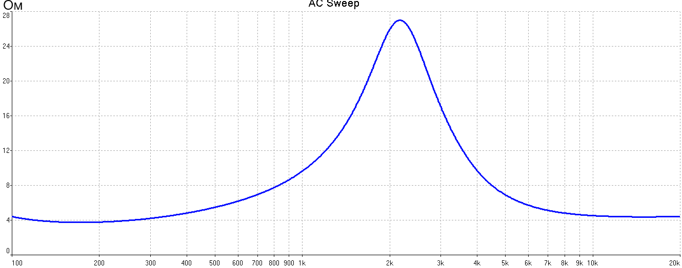

Расчётные АЧХ полос по напряжению и входной импеданс:
Судя по уровню на частоте резонанса ВЧ динамика (1,5 кГц) -22дБ и крутизне ската 11дБ/октаву, перезрузка амплитудой смещения пищику не угрожает, несмотря на -11дБ от среднего уровня по звуковому давлению на частоте 1,5 кГц.

А чем 3-ий порядок на ВЧ не угодил? и 2.6кГц
Если задача была такова, что перекладывая с места на место родные детали фильтра, нужно что то получить, тогда понятно.
Катушки замотаны и залакированы в усмерть, ага!
Эффективность ФИ - вообще никакая. Подозрение на щели в корпусе.
Как по мне поведение на нч порта самое то.
Также в корпусе, как оказалось, отсутствует ЗПМ.
Если по минимуму,- пик на 500гц я бы не трогал.
Отражения выше 1к можно придавить минимальным количеством зпм .
Иначе придётся фильтры заново подгонять.
На что рассчитывали делая ФВЧ 3-го порядка с одинаковыми конденсаторами? В смысле что сделали, то и получили.
Второй конденсатор должен быть в 2-3 раза больше первого, и они оба должны быть в гармонии с индуктивностью. Если нет - то нет.
Читай по два раза! Второй конденсатор в два раза больше. Если не умеешь, то - нет.
