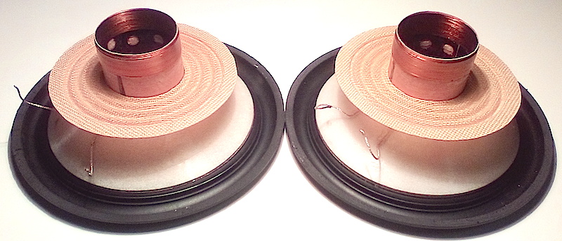

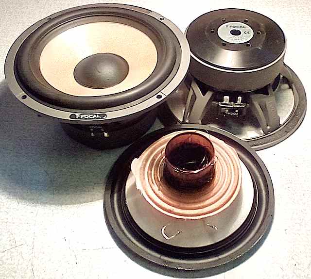

Прислали вот такие басовики из 3-х полосного комплекта:
К сожалению оба горелые, поэтому некоторые параметры померить не представляется возможным.
Диффузор из пенопласта с наружным слоем из жёлтой ткани, резиновый подвес, резиновый колпак диаметром 45 мм. Вес подвижки в сборе 22,47 гр.
Литая рама, ферритовый кольцевой магнит, диаметром 100, толщиной 22. Фланец толщиной 6 мм., фаски небольшие, высота зазора 5.6 мм., индукция 0.9-0.93Т.
Катушка с внутренним диаметром 38.5 мм, намотана в 2 слоя круглым алюминиевым проводом снаружи каптонового каркаса, длина намотки 16, общая толщина 0.8-0.82, диаметр провода по лаку 0.37. Длина провода в зазоре 3.7 метра. B*L - 3.4.
Если кто-то продолжает считать заграничный ширпотреб лучшим решением - огорчу ещё раз. Такое мнение может быть только у вообще не разбирающегося в динамиках человека. Потому что при такой массе подвижки BL ниже плинтуса, следствием этого соотношения параметров является тормозное звучание, гудёж и никакая прорисовка.
Всё остаётся как было, кроме катушки. Необходимо увеличить максимальную перевариваемую мощность и расширить динамический диапазон. Предполагается увеличение длины провода в зазоре раза в полтора.

Намотали на меди.
Re - 3.5 Ома. 4 слоя проводом 20/44, витков 27, 27, 26, 25.
Для любителей цифр: в зазоре было 3.71 метра, стало 6.58, что составляет 177%.
Вес подвижки в сборе: было 22.5, стало 29.6 или 131%.
Надо учитывать что при разборке часть шайб была срезана, поэтому к изначальному весу надо добавить 0.3-0.4 гр.

Однако на каркасе "новой катушки" они быть должны. И ЦШ другая.

Похерил отверстия производитель, позабыв их сделать. Но он настолько крут, что даже мысли об отверстиях не возникает в головах поклонников.
Вдруг оп-па - мысль появилась. Что значит должны быть. Крутой производитель не может ошибаться.
Шайба конечно другая, значительно более жёсткая. Оригинальная была крайне мягкая. То ли она размолотилась, то ли изначально такой была, но в любом случае не годится для басовика в которого вкачивают так что горят катушки.
Вчера послушали. Бас выкручивал на полную: один динамик в объёме примерно 15 литров басит конкретно и держит мощность. Вечером отправил.

Это-ж басовик, у них частотки - прямая линия.
Давление стало больше, поэтому желание добавить баса не возникнет, соответственно гореть не будет. Тем более что теперь между слоями медный каркас, появился отвод тепла изнутри катушки, ранее не было совсем. Каптоновый изолятор между катушкой и керном срезан, теперь охлаждение не только на фланец, но и на керн.
