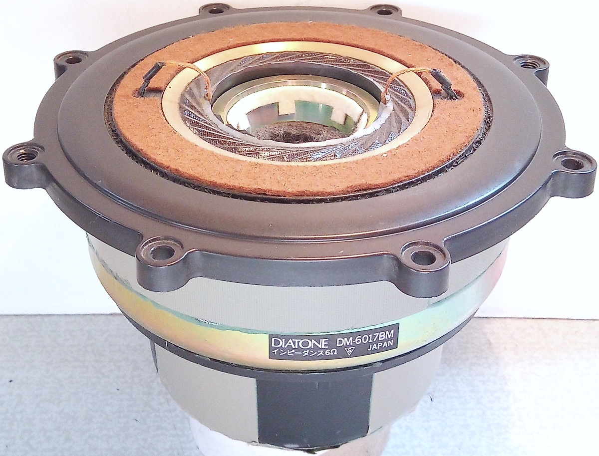

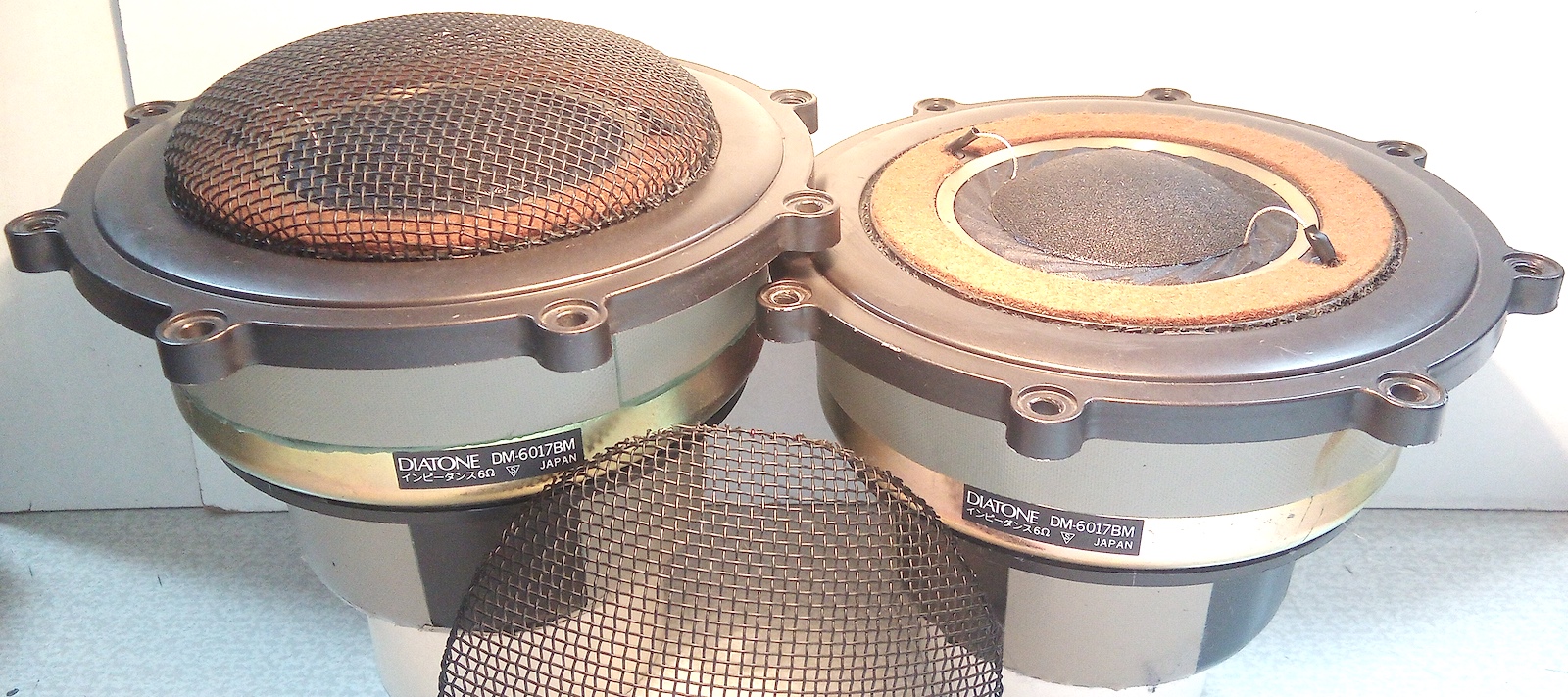

Привезли пару динамиков, у одного купол отсутствует:

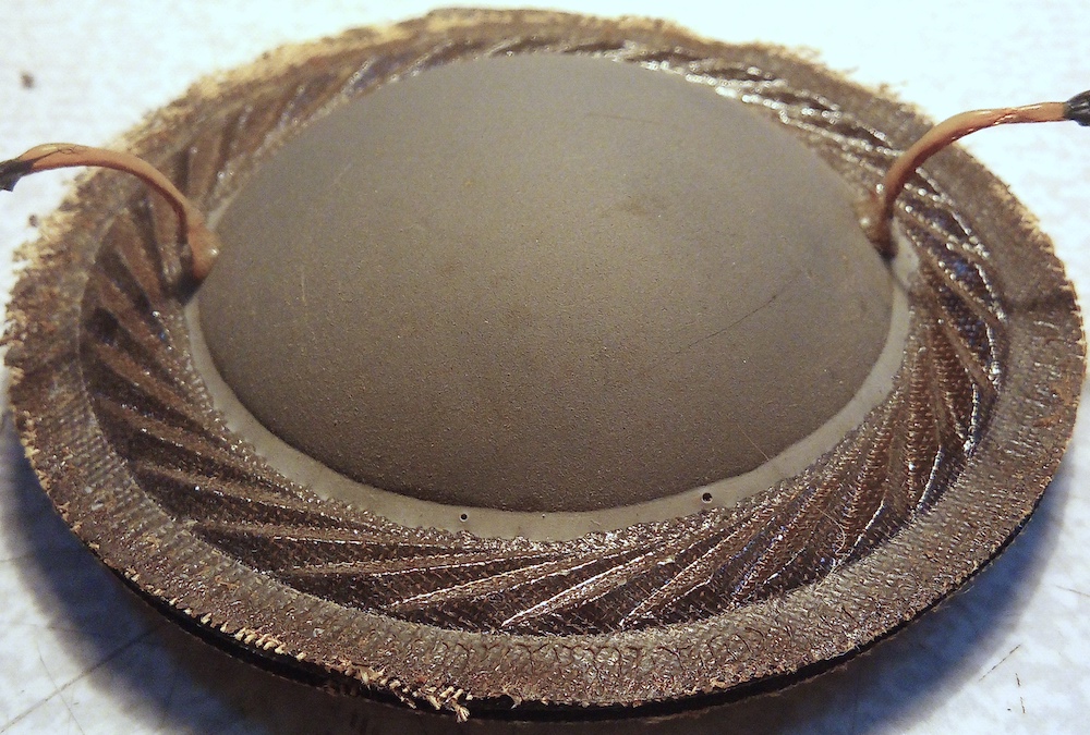

У другого есть, но с трещиной:
Это какой-то японец написал.

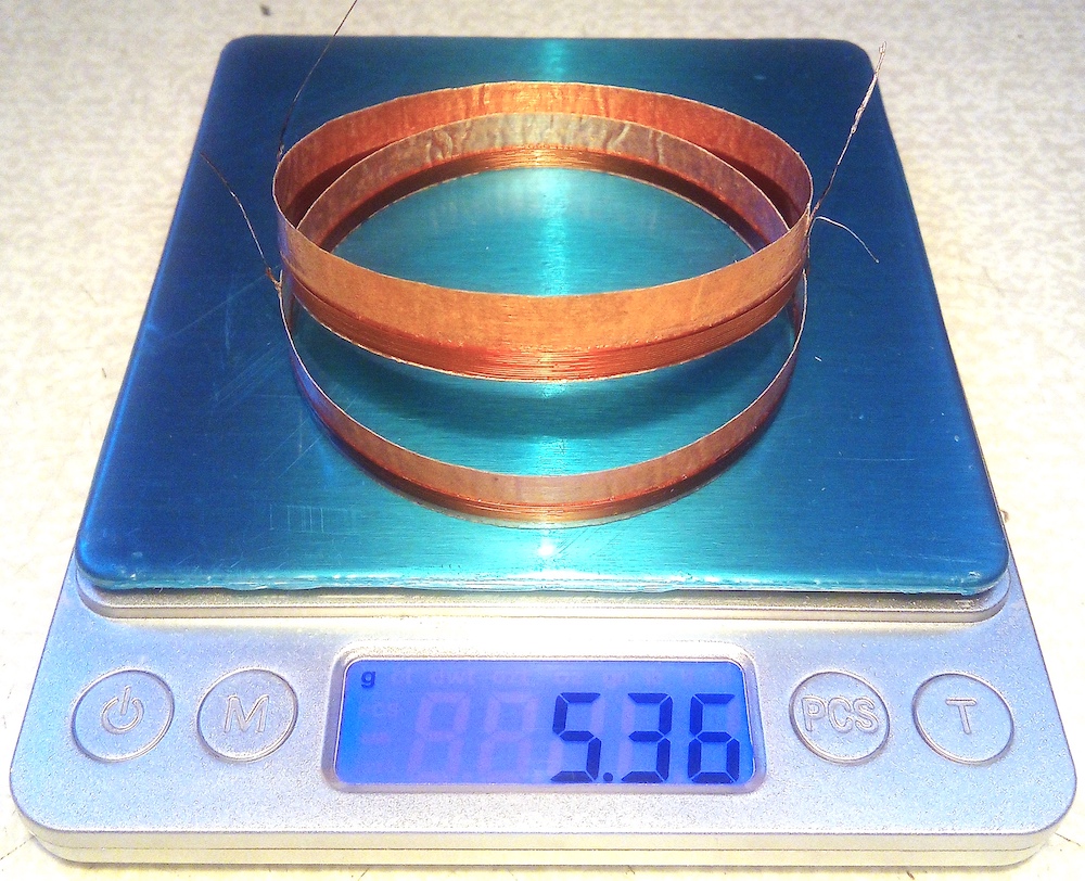

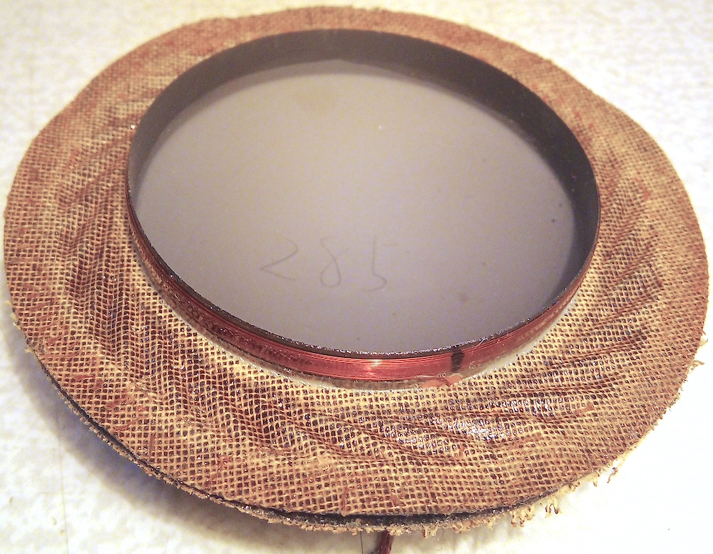

Подвижная система в сборе весит 5.46 гр, типа берилиевый диффузор, тканевый 3-х слойный подвес, катушка с внутренним диаметром 60.6 мм, намотана круглым алюминиевым проводом в 2 слоя снаружи на берилиевый каркас выполненный одной деталью с диффузором, высота катушки 3.7 мм, общая толщина 0.63-0.77 мм, большая разница из-за лака или клея наложенного горками поверх витков, первый слой 14 витков, второй 12, всего 26. Диаметр провода по лаку 0.25 мм, с неплотностями 0.265 мм, Re - 5.3 Ω, Le 100 µH (1 kHz), L - 4.9 метра.

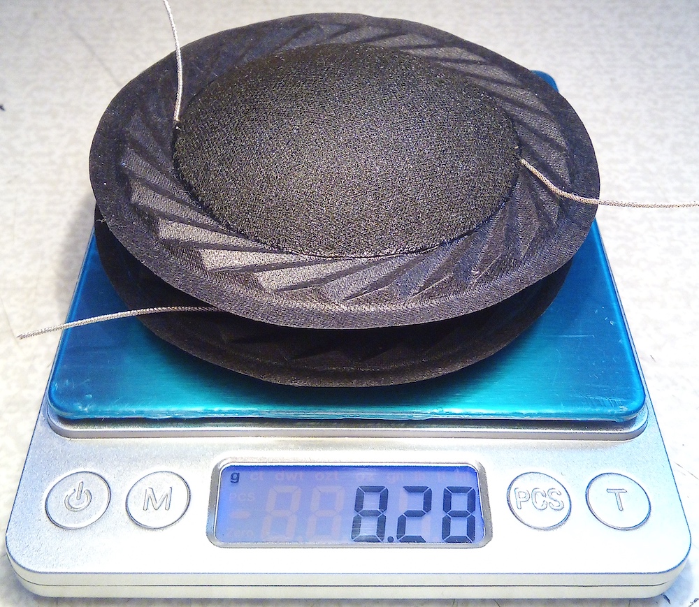

Сделаем новые подвижки. Традиционно будет существенно увеличина Mwg, раза в 2 или около того.

Пока можете сравнить разницу в культуре производства: толщина новых катушек 0.68-0.7, разница 3%, у японцев 0.63-0.77, это 22%. При одинаковых диаметре катушек, их толщине и длине и почти одинаковом Re – L cтала больше на 73%.

2 подвижки в сборе. От косичек будет отрезано по 2 см. После установки на железо возможно будет доп. пропитка/покраска. Про покраску это не точно.
В общем вес подвижки будет не более 4.2 гр., что составляет 77% от японской.
Было / стало / процент изменений.
Вес подвижки в сборе: 5.46 / 4.2 / 77.
L: 4.9 / 8.49 / 173.
