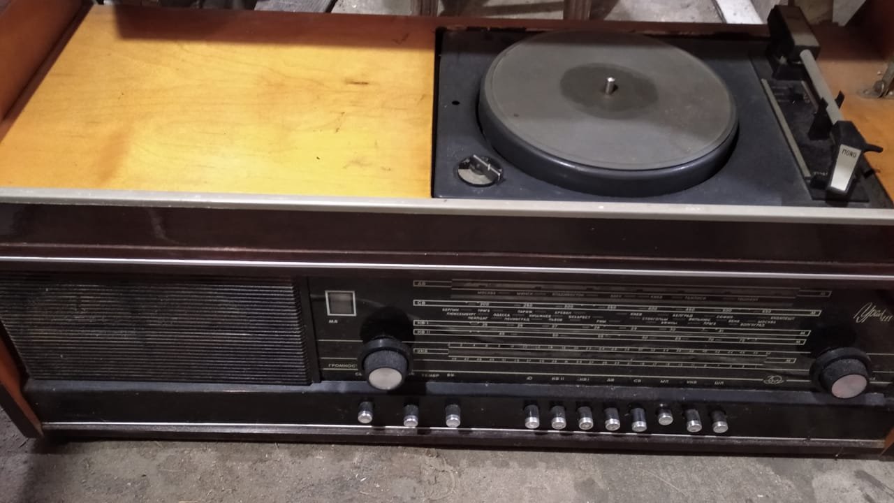

Сегодня ездил покупать пару ламповых приёмников недорого,у знакомого продавца(коллекционера старых приёмников)),на разбор,так как один уже полурастаскан,а второй говорит рабочий,ну это я проверю позже.Даже из машины не доставал,они тяжеленные,завтра с племянником вытащу.В разбор который пойдёт полный,это Романтика 102-103-М вроде.Второй ,ламповый Урал.Внутри нужные мне 4гд28 и ещё несколько очень хороших средников,кто в теме,тот в курсе) Ну и пока вынимали.насыпали ещё мне короб динамиков за небольшую доплату,доплату я сам предложил,неудобно.Есть интересные) Радиоточка конечно страшный вид имеет) Тараканы уничтожили диффузор.Что то я даже и не помню белых динамиков в радио, МС залита пластиком.Второй рядом не знаю что,не могу прочитать.Щас буду разгребать кучу,потом детально сфотаю ,разберусь кто жив,кто нет.
Спасибо за интерес к моим темам!
Screenshot_23.jpgWhatsApp Image 2021-10-21 at 23.15.47.jpegWhatsApp Image 2021-10-21 at 23.15.53.jpeg
Ха, такой же "Урал" у меня ждёт своей очереди. Профилактика, то да сё... Возможно, переделка выхода УНЧа в триод или пентод.
Вижу, есть пара стогерцовых 1ГД-36. При правильной намазке всякими зельями и переклейкой колпачка тянут весьма и весьма высоко. Да и вообще, поют оч. душевно. ПАС, щиток или ОЯ -- прикроватная бумкалка ОК. Кетайск в пролёте.
Ну,я в этом вообще никак.Кроме замены некоторых элементов.Но заявлено Урал рабочий.Только пару кнопок выбора режимов погнули.Посмотрим.Романтику буду разбирать,и могу разные лампы и детали ,кнопки и т.д. раздать.Не уверен что конечно лампы там есть.Себе тащу динамики,стёкла со шкалами,трансформаторы ножки,детали для фильтров ну ,понятно.
Хотя глянул фото Урал тоже без ламп,может ещё что вытащили,да и хранить мне точно уже негде всё это.
Ага,видно глаз хорошо замечает динамики ценные,знаю уже) На ЗП ещё пара интересных,таких же пара в Романтике.Которые овальные.ВЧ маленькие ещё по центру.

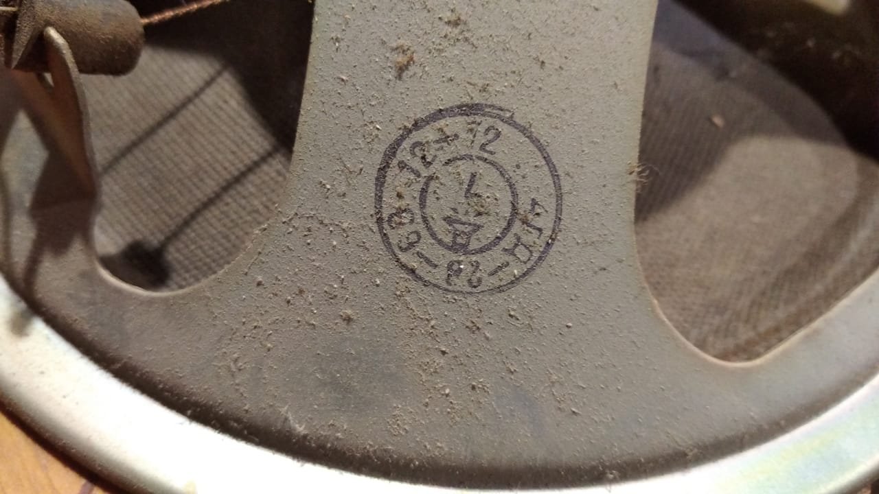

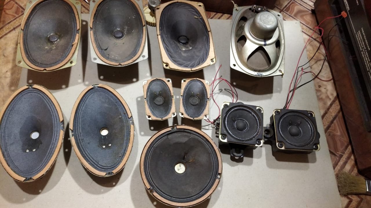

Разобрал фильтр ночью,разобрал ящик с динамиками.Все проверил тестером,по сопротивлениям всё в порядке,днём послушаю.Есть повреждённые.
Вот что вышло.
2 ГД 36-2500 - 2шт.
1 ГД 23Б - 1шт.
1 ГД 18 - 1шт.
1 ГД 36 - 4шт. У одного повреждён диффузор с краю.
3 ГДШ 1 - 1шт.
1 ГД 6(4) - 1шт.Тоже повреждён диффузор.
Если конечно правильно прочитал,пара почти не читается.
И какая то современная пара,сделана хорошо,тяжёлые и небольшие. 16 ом 10Вт-Мах-20Вт.

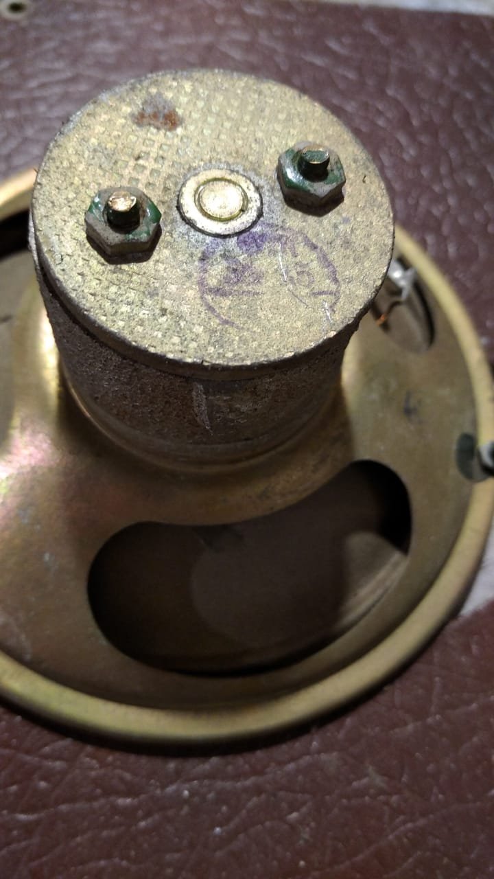

2 убитых что в гараже лежат,не считаю.Один с радиоточки,как сказали,а второй с кобальтом интересный,у него весь диффузор в пупырышках,как страусиная кожа.

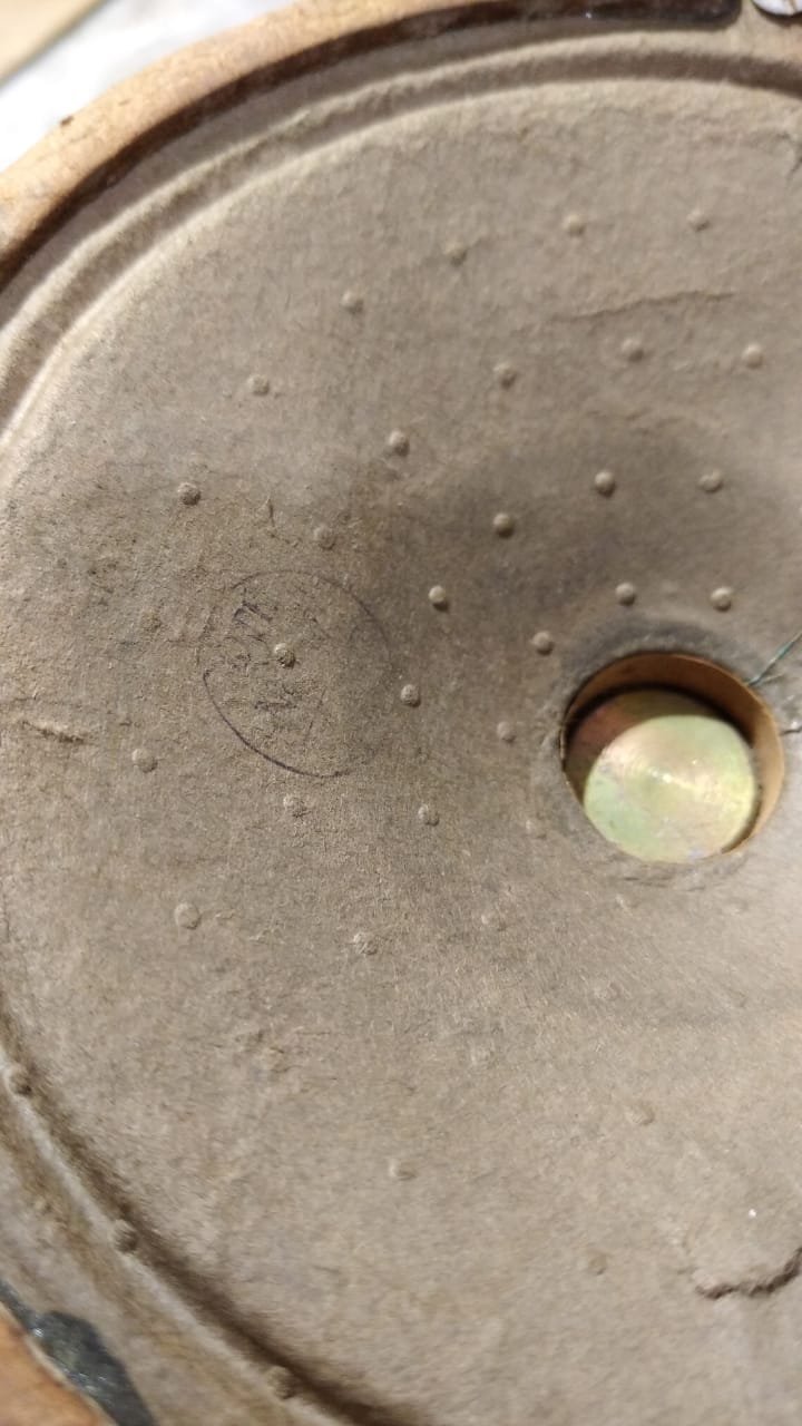

Сейчас сфотаю поближе,маркировка непонятна.
Ещё почистить надо от пыли.

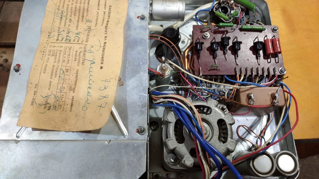

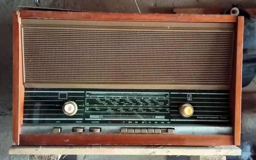

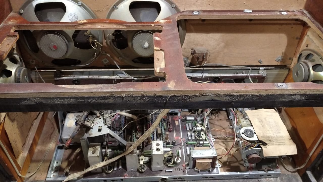

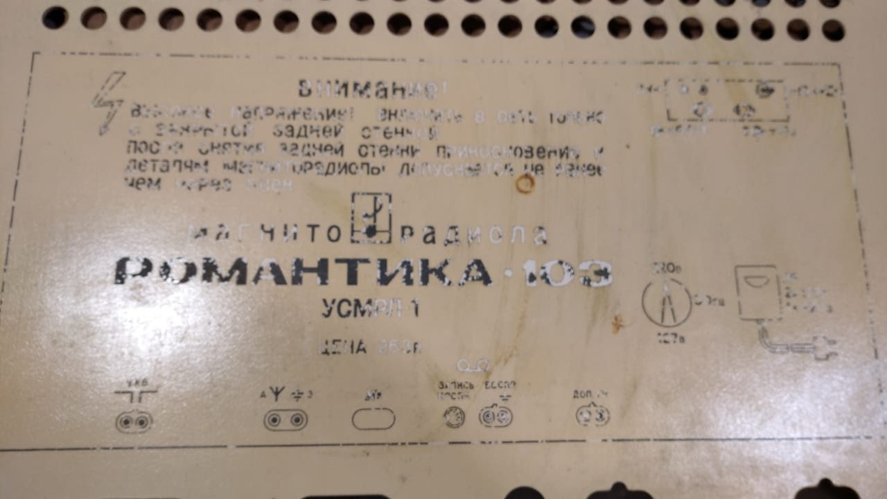

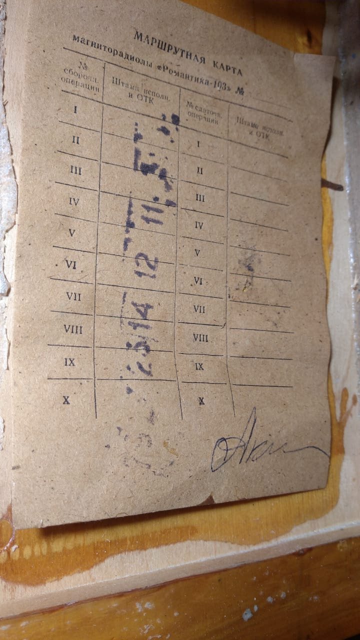

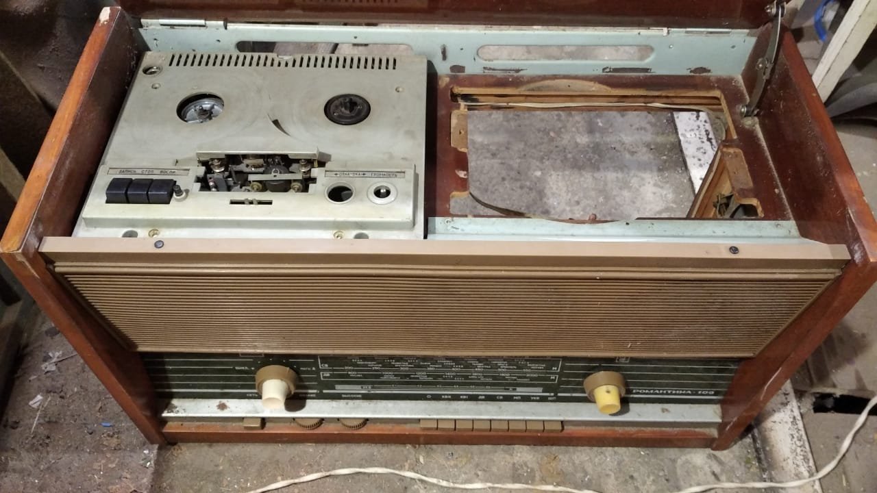

Первый пошёл.
Романтика 103.Пока не до конца,только чтоб корпуса вывезти на свалку.
Динамики уже почистил от пыли.
Уп.
Добавил магнитофон,а то отложил его и забыл.
Романтика - 103 -01.jpgРомантика - 103-03.jpgРомантика - 103-05.jpgРомантика - 103-06.jpgРомантика - 103-07.jpgРомантика - 103-08.jpgРомантика - 103-11.jpgРомантика - 103-13.jpgРомантика - 103-12.jpg

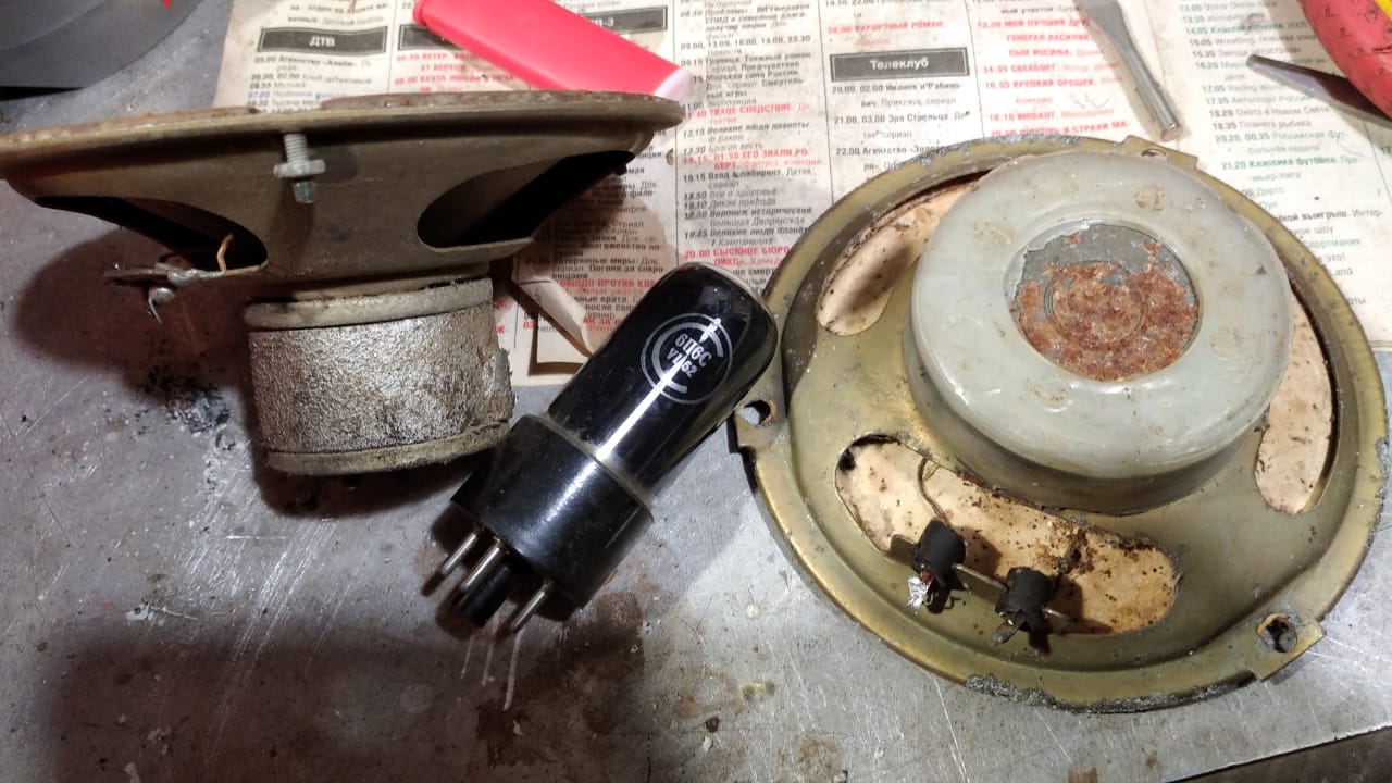

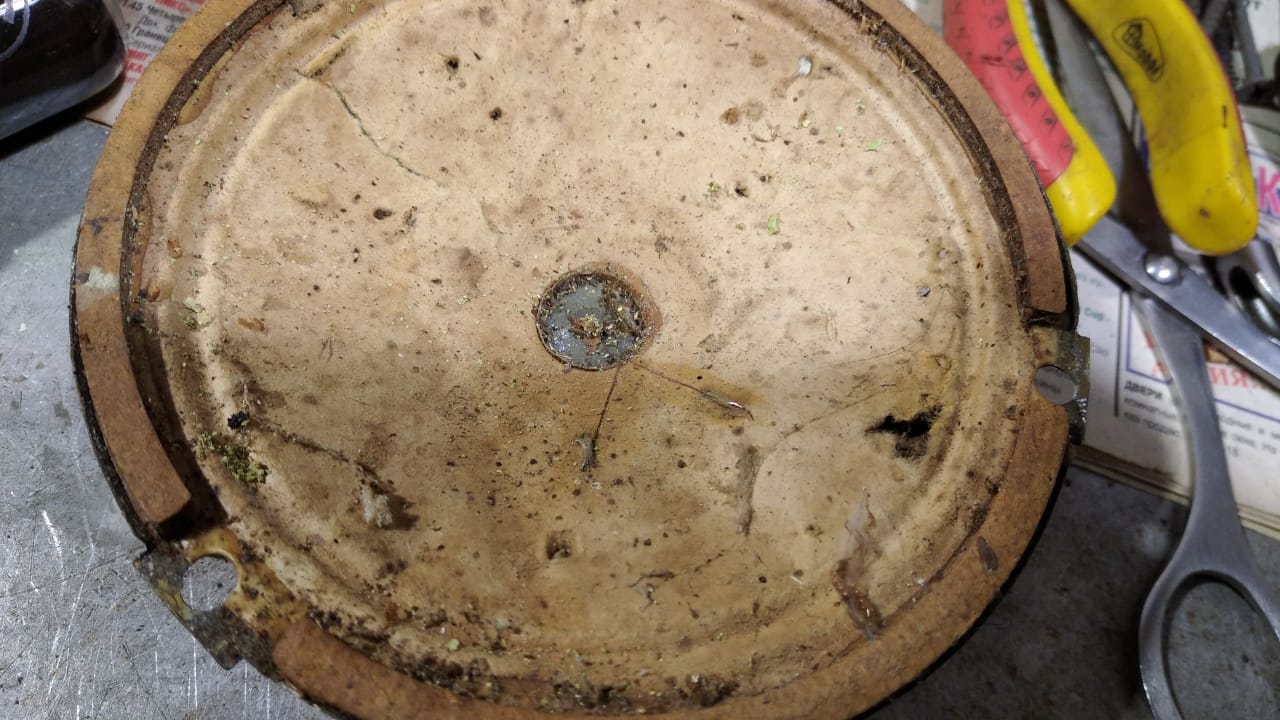

Попадался такой белодиффузорный, с открытым керном, и не раз. Динамик спецом разработан для радиоточки.

Честно говоря, я не знаю куда даже прилепить эти динамики, да еще по одной штуке, да еще в непонятном состоянии.
Встроить их и заставить петь в хоре - дело очень не простое.
Динамики делались под то время и те возможности.
В частности, для радиоприёмников. УКВ диапазон был мало где, даже в Столице было всего 4 программы.
Динамики для ДВ-СВ, для грампластинок 78 оборотов.
Вот как и с чем стыковать, например, 1ГД-18 ?
В тяжелом переносном приёмнике тех лет он звучал бы хорошо, в ч/б ТВ "Рекорд" вполне достаточно.
А сегодня? При любых достоинствах (?) 1 Вт ставит на этом крест.
Я сам Плюшкин, но тратить сегодня на это время и место, не буду.
На них можно тренироваться, как на кошках, но это требует более серьёзного подхода, измерений и пр. то есть массу времени.
Можно натренироваться в разборке-сборке, если интересно.
Все данные динамики созданы для больших открытых ящиков, это тоже надо учитывать.
Конечно, у каждого своё хобби.

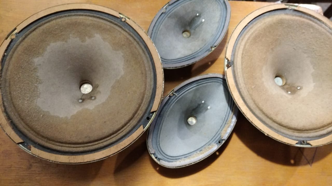

Итог по громкоговорителям снятым с 2х аппаратов.
4ГД28 х 4шт.
1ГД36-140 -1шт.
1ГД28(по паспорту,штампы смазаны) -х2(один не работает) Наверно и вчерашний тоже такой же один,Но там видится 1 ГД23(28)Б почему то.Что за Б?
Теперь надо ещё всё проверить вместе с вчерашней кучей из коробки.

Проверил все,пара тройка разных подхрипывает,сложилось 5 пар примерно по живости.Главное 4гд28 все 4 рабочие.
Кстати не сказал бы,что 2гд36 прям отличные ВЧ,кажется 3ГД31 лучше,но лучше на колонках послушать,будет понятнее.А может пара уставшая,так и не понял.
1гд6 всё таки при лучшем рассмотрении кажется 1гд4,звук у него приятный,сбалансированный.Это тот что круглый,старый.
1гд28,опять же показались по звуку лучше и глубже чем 1гд36,36е по ощущению немного не дают средних и сам звук чуть не то шумнее,не то как то грязнее чуть.
3гдш1,хорош.Даже низы прям чувствуются,качественный звук.Но подвес подушатан,чуть подбрякивает на НЧ.
Квадратные иностранные тоже послушал.Приличная не орущая середина.Скорее всего это СЧ-ВЧ,но не уверен,больше склоняюсь к СЧ.

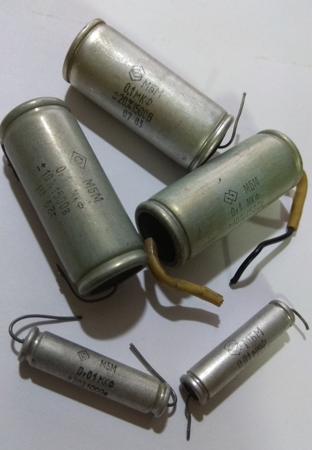

МБМ и БМТ сразу выкинуть, остальные промерять
Снял остатки полезного,выкинул все МБМ и БМТ из запасов.
В уголке мелкие рубиконы,это с платы телефона Панасоник.
МБМ такие - ТОЛЬКО в мусор, они столько влаги насосали, что конденсатор, что резистор, что хз что
Фуфел страшный. В телеках только они и летели, стояли по сети, параллельно первичке , предохранители вышибало , а в приемниках из-за них выходные лампы докрасна грелись, когда в сетку анодное попадало через текущий БМТ
МБМ которые с зелёными краями у меня целы,на ВЧ их ставлю, а это какие то с резинками были несколько штук.
МБМ с резинками не торцах НЕ БЫВАЕТ!!!
МБМ можно не выкидывать, они относительно надежны, надо только осторожнее с выводами около корпуса - если гнуть очень близко, можно повредить.
Надо смотреть, чтобы желтая или зеленая заливка на торцах не была повреждена.
Почти все МБМ на 160 В, поэтому в наших случаях они годятся, кроме ламповых конструкций - там 300 В - норма.
А вот всякие БМ (не путать с МБМ) БМ-2, БМТ - сразу в мусор. У них черные резинки на торцах. Очень ненадежны, любят или сохнуть или влагу набирать, славятся своей чудовищной утечкой.

С МБМ вообще последние лет 20 в технике я не сталкивался. Вот лежит на столе две штуки по 1 мкФ, при измерениях ёмкость у одного 2 мкФ - он исправен? Думаю, в чистовую плату его лучше не ставить.
Будем считать, что с резинками это псевдоМБМ и не глядя отправляем их в то же помойное ведро. smile_32
Дело в том, что никакой гарантии нет, а учитывая, что вряд ли этой резине меньше полусотни лет, надеяться на её качество, наивно.
Дело в том, что можно поставить такой конденсатор, а потом сойти с ума от нестабильной работы устройства.
Я не откидываю, бывает сочетание емкость/напряжение под рукой нет, лучше проверять
Это как лезть по гнилой лестнице на верхотуру в надежде, что пронесёт. Категорически не рекомендую. Такая деталь может вывести из строя целый узел в котором она работает, и это не худший вариант.
Хуже, как я уже писал - капризы в зависимости от влажности воздуха, от поданного напряжения.
Устранять неисправность в этом случае очень проблематично. Вы оставите в плате, например, резистор у которого иногда внутри пропадает контакт?
Вообще я считаю, что сомнительные и полурабочие детали надо выкидывать сразу, иначе потом можно сильно пожалеть.
Относительно многих деталей работает принцип старения. В первую очередь проблемы с диэлектриком - он или сохнет, или мокнет, или теряет свои механические свойства (те же резинки по торцам - измерил деталь, всё нормально, стал впаивать, согнул выводы, а неэластичная резинка не растянулась за выводом, хоть на глаз не видно...).
Сейчас лучше купить детали даже у ругаемых нами китайцев.
