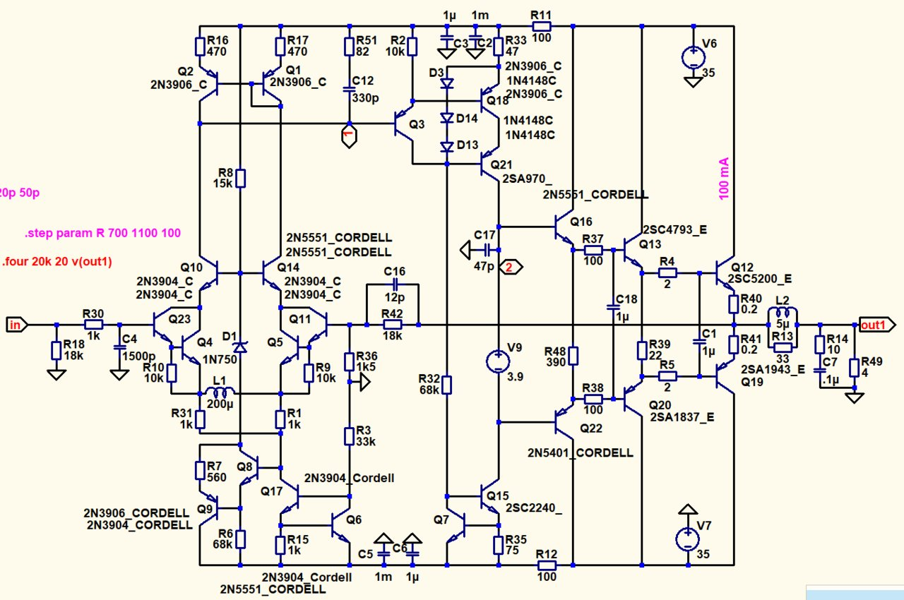

уважаемый те , кто умеет пользоваться умным софтом для борьбы с усилителями.
Не будете ли Вы так любезны симульнуть (считануть) вот енту схему для выявления точных потенциалов пассивных элементов , для дальнейшего воплощения сего творения Худа , а потом Эллиота в железе ?
австралийский хрен , в силу жадности элементы не подписал , и показывает их только покупателям его плат .
но очень хочется и уилитель сделать и денег в Австарлию не отсылать (там пауки , я их боюсь)

Обычная схема,единственное я бы полярность сменил чтобы в УН поставить npn транзистор,у них параметры лучше,с большой бэттой и малой емкостью и применил двухполюсную коррекцию
В эмиттеры зеркала и ун поставить надо небольшие резисторы 47...68ом

Взяли бы схему веги-109 и дополнили бы ее токовым зеркалом и не парились

Пройтись по его схемам рядом по списку проектов, там номиналы типовые в раскачке, аж скучно.

вот удивителное дело , просишь одно , а предлагают совсем другое , при этом пытаясь обосрать сам предмет отбсуждения.
есть более простой способ - можно просто сказать , я не знаю как это посчитать ...и ничего не произойдет страшного , просто найдется тот кто умеет и поможет .

Вот. Гарантированно точно рассчитанная схема, правда без эксиконов, ну так они и не нужны здесь.

Проекты Эллиотские, их там как блох на Жучке
в коллекторе драйвера- 2.2к+2.2к, в ООС 22ком, 680 Ом, на входе те же в профиль. 560 Ом в базах драйвера и т д.
Можно конечно, но я думаю в этой схеме так сделано умышленно, что бы снять максимум усиления для ООС.
И я симулировал в лтс4 схемы с эмиттерными резисторами и без них, по спектру лучше смотрелись схемы без резисторов, то есть с мах.усилением

Сравни в режиме ограничения , в линейном то режиме смысл сравнивать
