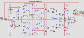

V4-V7, по схеме, это симметричный каскодный (ОК-ОБ) усилитель напряжения, в статье есть опечатка - V6, V7 это каскады ОК. а не ОЭ.
Эту каскодную связку можно использовать (как вариант) для построения дифференциального ИТУН УМЗЧ. Одной из проблем УН (ИТУН) является степень подавления синфазной и дифференциальной помехи по цепям питания, в Zita(Z) этот вопрос был решён при помощи соответствующей архитектуры УН (ИТУН).
Если в целом по этой схеме, при переводе на современную элементную базу может получиться простой и хороший усилитель с небольшой глубиной общей ООС.
"нуйло-жуковским" беспокоиться не о чём, ИТУН это не ругательное слово.:)
За красивыми словами кроется лишь кладбище транзисторов. ИТУН, фигун.. Сути не меняет -говённый Ланзар нарисованный через задницу.
Славик, а кто учил тебя рисовать дифкаскады членом на улицу? К тебе претензий нету, мы все знаем тебя, как очень грамотного специалиста, но вот этого негодяя-учителя надо бы самого переучить - сухим бессолидольно-шваберным методом.

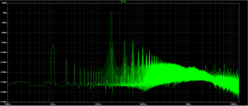

Вопрос к каске славика, а ты что видишь на этом графике?

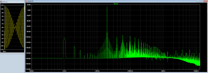

а на этом спектре?
Работать тебе ещё и работать чтобы хоть что то удобоваримое вышло.
Вопрос к "нуйло-жуковским". Что вы видите в этом графике?:)
Тут вижу минимум полтора часа впустую потраченного времени и 700 километров беготни не туда.
В целом - это меня устраивает, бегай. Или сил наберёшься, или ума.
Переходная характеристика (П\Х), сильносигнальный режим работы УМ (II каскад), PA Zita (Z)
F= 100 кГц, меандр, Р(вых)= 23 Вт, R(н)= 4 Ом, ФНЧ откл.,фильтр отсечки реактивности нагр. вкл.

2024-02-21_161736.pngНелинейности в точке сложения сигналов в петле ОООС инвертирующего усилителя.png
Здраствуйте это ланзар на стеройдах?
Это схема лучше вв 2024 из соседней ветки? Есть ли авторская плата и фотографии собраного изделия? Симетричная схематика тоже интересна в своем роде. Нигде не видел таких приемов по включению транзисторов.
Нет. Эта схема- хуже. Я её моделировал- редкостная ... хм.. не знаю, может автор когда нибудь её до ума наконец доведёт?
