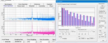

Как я понимаю у вас источник сигнала компьютер. Если это так, то какой смысл мучить трансформаторы и транзисторы если все эти гармоники можно породить на стороне компьютера с помощью vst плагина????
Вот пример подобной затеи, причём уровень искажений можно регулировать от 10% до 0,003%
Причём в данном примере, чем ниже уровень сигнала тем выше гармоники.
