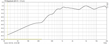

У Вас есть измерения ВЧ динамика без фильтра? У меня точно такой, хотел сравнить "кривоватость" своего микрофона.

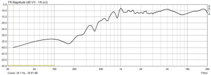

Они сделаны в этом корпусе. Если чем то поможет, - могу поделиться. Только они на рабочей машине. А я из дому пишу. Но АЧХ не та, что у них нарисована, она ближе была к этой:

У меня на 2,5 кГц и 7 кГц провалы, а у Вас горбы. А на 1, 5 и 18 кГц наоборот) Это же по оси у Вас, динамики в панели стояли?
Но я не знаю какая неравномерность у моего микрофона. Добавлю, что данные ВЧ нужно ставить только заподлицо с лицевой панелью.

да. И они со смещением от центра панели. И АЧХ может отличаться из-за ширины панели и расположения на ней динамика поэтому.
да, по оси ВЧ динамика измерял. А Ваши на какой панели стояли?

Да по оси. Войлок вокруг, остальное формирует панель декоративная.
Эта ачх похожа на ту жабу, которая получилась на замерах этих Вифов ХТ с пулей. Мерзкие пищалы, они скорее средники, шипят , хотя обязаны свистеть.
