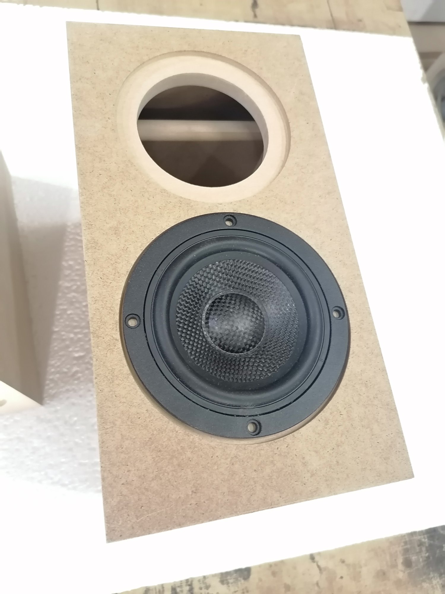

Раз всё готово, надо доделать данные колонки, послушать и написать нам что Вам понравилось, а что - нет. Ну не бывает "всё плохо" и "всё прекрасно".
Полагаю, в данном случае очень много будет зависеть от фильтров. Думаю, Вы честно напишете насколько пищалки "шипучие". Думаю хорошо, что здесь нет попыток любой ценой получить 30 Гц.

Стык неудачный, на 2 и 3 кгц выбух , в самой гавкучей части. Неплохо растащить пищалу и мид, чтобы ямка получилась вежливая . Это все мечты. Ругать чужое всегда просто.

Ругать не буду, но на будущее порекомендую брать головы, хоть не дорогие, но от нормального производителя. Таких много, особенно нераскрученных.

Посоветуйте как подправить имеющийся фильтр - не конкретные номиналы, а какие элементы крутить и в каком направлении.
Думаю, при динамиках в корпусе и фильтрах снаружи на макетке, подгонка только начинается, тем более что микрофон есть и измерения похожи на правду.
Тем более, что изменения можно сразу оценить на слух.

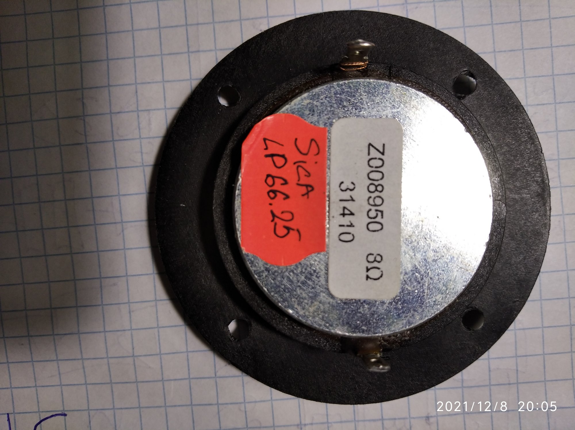

Мне вышеупомянутая Sica нравится тем, что низко играет, я про пищ. Прям совсем низко. Надо купить на пробу.
Конечно пищ за 14 евро интереснее)

Советую Sica LP66-25 по причине живого звучания
Опять Вы меня разоряете - есть ведь в запасе разные пищалки, но хочется убедиться, что звук у них живой. Это дорогого стоит. Пищалки бюджетные, цена очень доступная, закажу. Информации по них пшик, даже в datasheet.
Есть проверенный вариант фильтров для них?

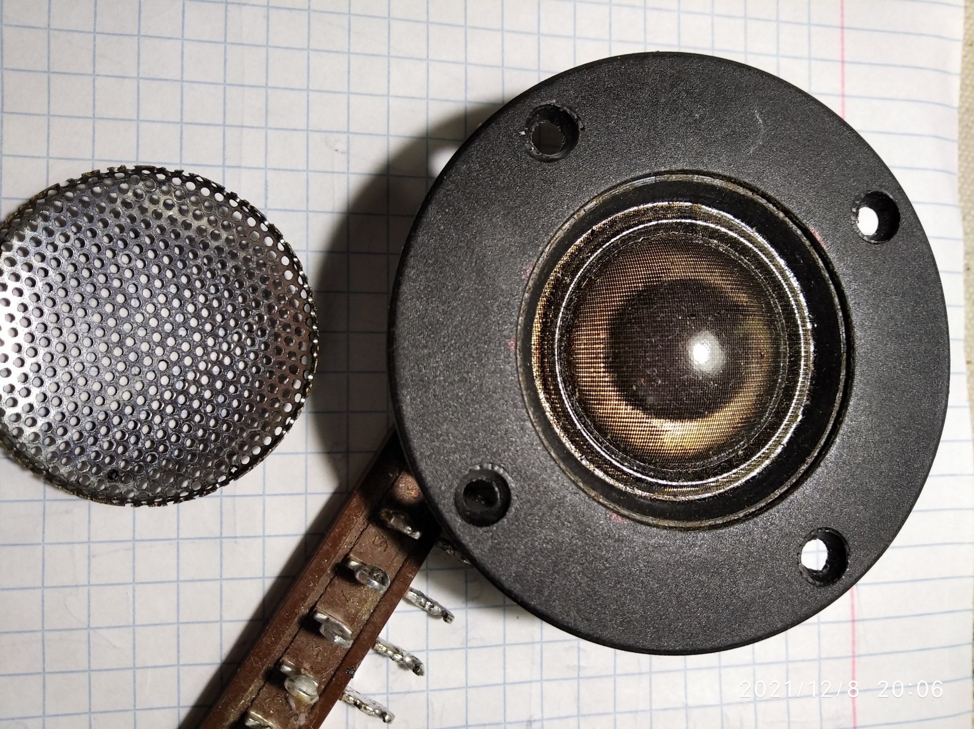

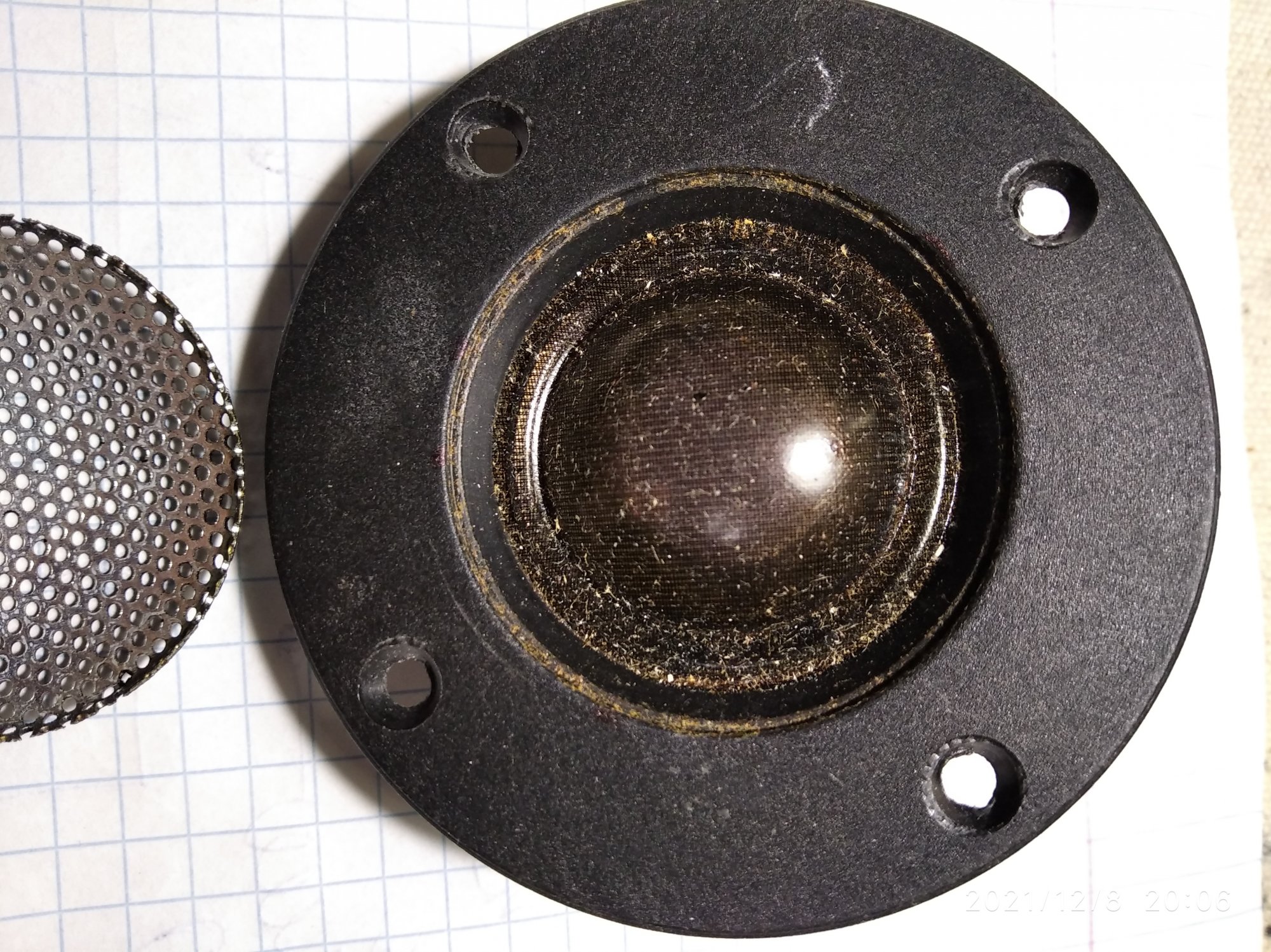

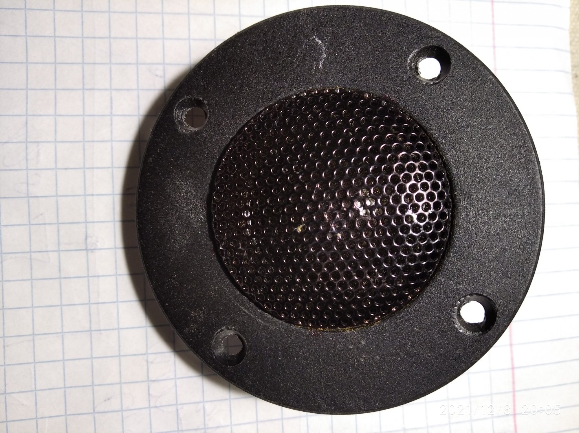

Пищалы эти есть, пара. Сгородить к ним достойный фильтр не проблема. Куда тяжелее найти время и силы для этого божественного занятия. Но я попробую. Вырулю фильтры, а вы потихоньку решите, стоят ли они затрат.
Там\. кстати, звуку резко лучшеет, если откинуть решетки стальные поверх купола. Они держатся притяжением магнита.
Чудеса. Выходит, можно слушать без железок, а ставить их между прослушиваниями, чтобы защитить купол.
Сетка, чем ближе к фланцу, тем сильней притягивается. МС неодимовая. Был бы феррит - сетку бы вклеили.
Снять, поставить. Снять, поставить. А моторика в нашем возрасте нонича не то что давеча... Хренакс и сетка на на нежном куполе пищалки. Последствия для куполка и нервной системы непредсказуемы.

а вот то, что я с ферофлюидом слышал - чавкают. Действительно, - имеют окрас заметный. Я предполагаю, что это свойственно всем динамикам с жидкостью в зазоре. Хотя у SC10 этого окраса, вроде бы не было...

С жидкостью непонятки. Некоторые динамики, типа как раз 3\4 Сканов я с трудом могу различить, с жидкостью или нет, ощущение, что "воздуха" поменьше с жидкостью. А вот Хикуфоны - вообще не могу, никак. Но как то подсознательно стараюсь выбирать сухие.
