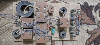

Добрый день, всем! Достались фильтра с Орбиты, провода подключения динамиком отрезаны. Может кто подскажет куда припаять динамики на прямую, чтоб без переключателей. Может фото есть? А то схема не сильно понятна.

Гора зеленых резисторов справа- выход на переключатель уровней средника и пищалы. Мне чтобы разобраться в этих джунглях, понадобится часа полтора , с перерисовкой и разметкой.

А сделать как в Орбите 35АС 016-1 нельзя? В которой нет переключателей уровней. Просто к плате.
Можно. Если найдете выводы деталей на доске. К счастью, фото достаточно понятное, а схема незамудренная.

Похоже на отпаянный Цобель-Буше на 15ГД-11.
Фильтр ходил по рукам. возможно один из владельцев покуражился.
Куча спаянных вместе банок - параллельно НЧ головке. Плюс на месте стыка с самым крупным дросселем, он справа вверху на фото. Минус с этих банок будет землёй схемы фильтра, общим проводом.

Мне то по сути надо 3 пары разъемов припаять. Просто какие куда не поятно.
Буду весьма признателен за помощь!!!
Возле оторваного конца катушки L4 подается минус СЧ динамика. Перед СЧ динамиков параллельно стоит RC цепь. В него входит конденсатор С8, что рядом не запаянный и резистор, не пойму его номинал, нужно искать.
Так же скорее всего понадобятся гасящие резисторы или их Г образная цепь. Возможно это первое звено как у СЧ (3,3 Ом+ 16 Ом) так и для ВЧ (4,3 Ом + 39 Ом)

Плюс НЧ в точке соединения дросселя и набора конденсаторов.

Почему 3 ?
Схему рисовали уроды, кретины и дебилы.
Так всё запутать - уметь надо.
Хотя здесь я вижу единственную проблему - разобраться с цоколёвкой переключателей.
Судя по всему это ПГК-3П3Н.
Артём! Это ВЫ ДОЛЖНЫ писать, а не мы догадываться.
Они хоть есть в наличии?
Даже в справочных данных есть два варианта нумерации.
Первый.
Не сопадает с тем что на схеме, значит не нужен.
Второй.
Совпадает с имеющейся схемой. Вид сзади, со стороны контактов. Я советую тонким маркером нанести цифры на переключатель, чтобы не запутаться.
Используются две группы из трёх.
На уродской схеме одни и те же цифры повторяются несколько раз, поэтому требуется элементарное внимание.
Два галетника: S1 для СЧ и S2 для ВЧ.
Для примера рассмотрим одну группу S2.
К (контакт) 9 галетника соединён с контактом 7 "разъема" Х1 (на фото это просто контакты под пайку),
К10 с Х1/5,
К11 с Х1/3,
К12 с Х1/6 и с К5 того же S2.
Пищалка В3 6ГДВ-6.
Выв. "-" с Х2/1,
выв. "+" с Х1/6 на плате или с соотв. контактами на галетнике - как удобнее.
Так что всё просто, но требует внимания и надо 7 раз всё проверить.

басовик через ж подключен, плюсом в землю. Что в башке у народа...
Да там вообще все динамики плюсами в землю сидят.
Понятно. Признания надо вырывать клещами. Значит переключателей нет. А какие 3 пары разъёмов - не скажу?
Дело в том, что схемы фильтров немножко разные и надо определиться - в каком положении должны стоять переключатели которых нет?
Колонок у меня нет, на фото не видно. Пусть авторитеты скажут.
НЧ динамик просто: "+" к конт. 18, "-" к конт 19.
+В2 и -В3 к конт.1.
Остальные - зависит от желаемого положения переключателя (см. выше).
А и видно, что нет переключателей, хвостов от набора резисторного делителя тоже кто-то чикнул под корень.
Есть простое тупое но реальное решение. Рисуете на фанерке схему фильтров, потом вместо символа детали крутите или клеите настоящую деталь и соединяете проводами тупо по схеме. Точно не промажете, всё лучше, чем в джунглях бродить, чужими руками созданных.
ПС. В качестве опорных точек для соединения деталей применяю квадратики стеклотекстолита, прикрученные острозубыми "семечками" к любой доске.
