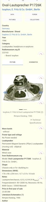

50–14000 Гц – это для Западной Европы
50–11000 Гц – для Восточной Европы
Нашел вариант до12 кгц
На радиомузее
Источник каталог 1966
