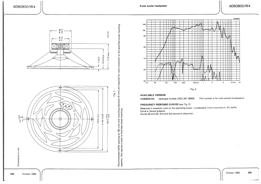

Вот АЧХ другого Филипса 8 дюймов. Снято издалека на картонке, с широким окном, поэтому и неравномерности большие.
Провал вокруг 200 Гц - отражения от пола.
Но никаких "шишей" в упор не вижу. Очень плавный спад наверху.
И всё было бы прекрасно для двухполоски, если бы не высокая добротность - только для ОЯ. Или как СЧ динамик использовать - звучит красиво, хоть весь в "прыщах".

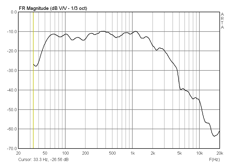

"Эти" верхние или нижние? Я привёл фото двух разных динамиков.
Нижние вполне ровные сверху.

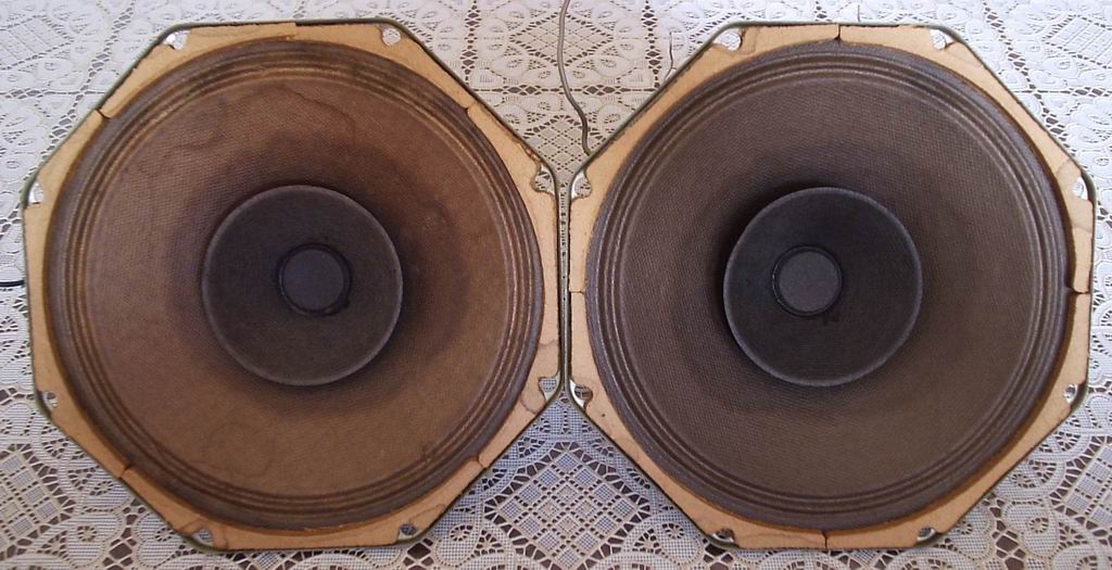

Но были у Филипса и такие
Очень уважаю за неприглядную, но правду.

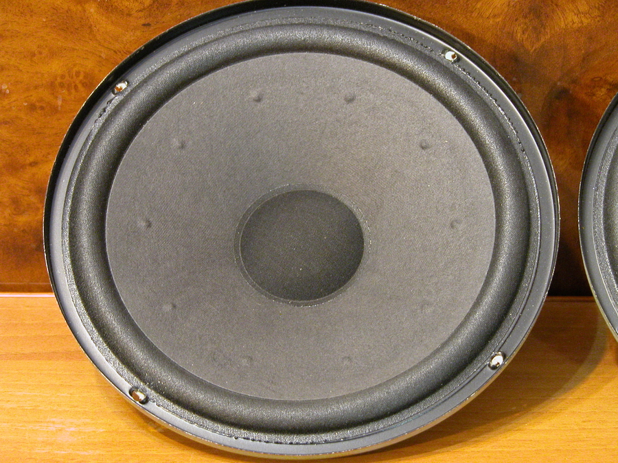

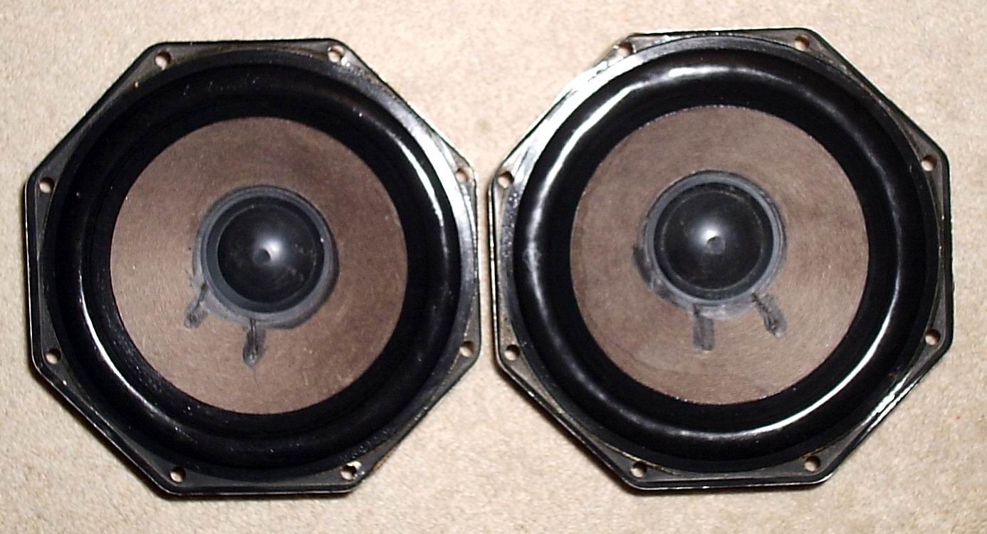

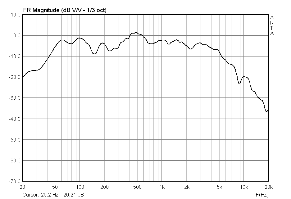

А мои нижние с ажурной корзиной такие:
Если присмотреться, точное совпадение с моим измерением, но у меня поприличнее. Убийственная Qts=1,6...1,7 Очень сильно сэкономили на магните, гады бельгийские.
Доп магнит помогает, но из 1,6 он 0,6 не сделает никак.
Непонятный для меня график искажений - нет масштаба.

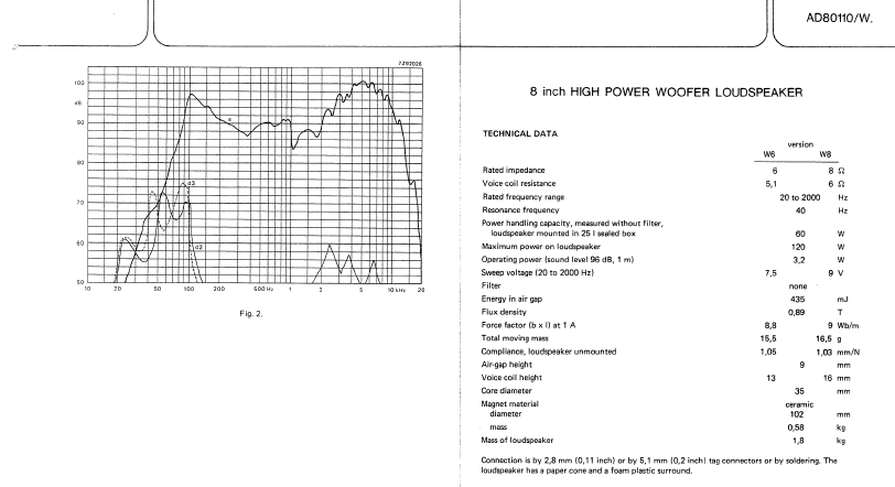

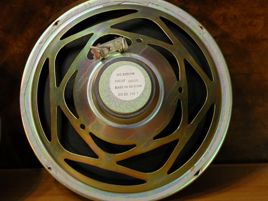

Покопался в справочниках. Единственное что нашёл - AD3703 и примечание что это старое название, а новое - AD7065 W8 и это как раз ещё одни мои динамики! Даже фото нашлись
И поскольку у меня новое обозначение, может и корзину малость инновировали.
При измерении с 1 см шиш на 3 кГц, думаю из-за очень жесткого и большого колпака, но уже с 30 см в ящике 7 литров
Всё спокойно. Только пищалка далеко не каждая подойдёт - спад начинается рано.

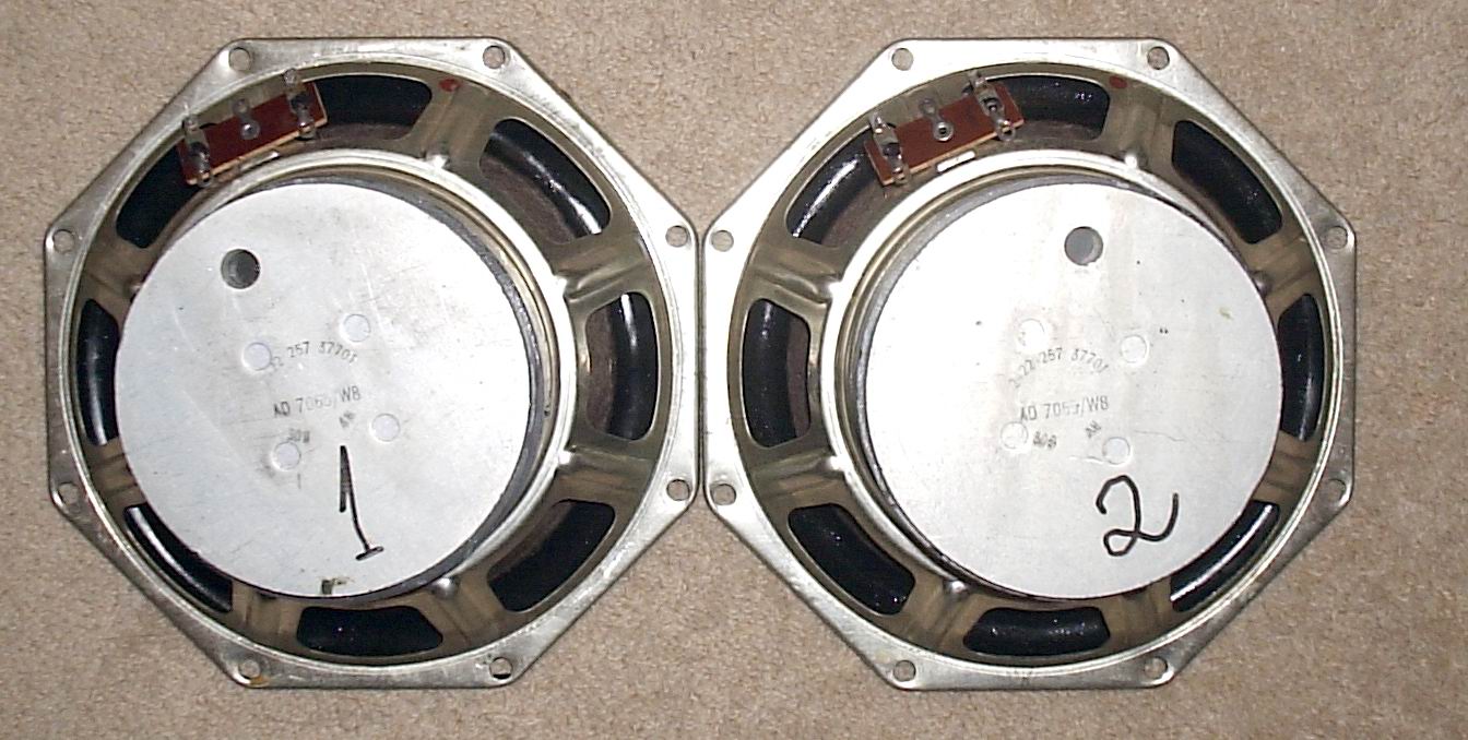

Покопался в справочниках. Единственное что нашёл - AD3703 и примечание что это старое название, а новое - AD7065 W8 и это как раз ещё одни мои динамики! Даже фото нашлисьПосмотреть вложение 92818

С вашей помощью память светлеет и название AD3708 кажется тем самым , с чем имел дело. И АЧХ "железных ажурных " Филипсов та же, что в жизни, яма в нужном месте и рога в ненужном. Помню, морщился, что бы с этим сделать...
И таки да, у алюмоФилипса шишара на 5 кгц была. далее спад . Поэтому применил режектор, он же убиратор выброса на краю и подравнятор общего роста отдачи с частотой. )))
