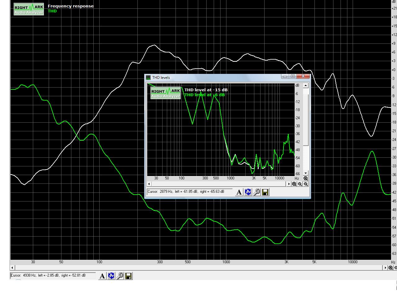

Был у меня лет 25 назад проект по установке в автомобили динамиков и АС уровня, напоминающего класс High-End.
В заднюю полку были установлены два динамика 75гдн-1-4. А спереди были самодельные АС динамиками 10гдш-2 в виде как бы полусферы - чашки, впритык размерам динамика. Корпус был сделан из склеенных между собой как бы колец разного размера из дсп и с задней стороны был прикручен рычаг опорно поворотного устройства, которое было само резами прикручено к боковой панели автомобиля, в районе ног водителя и пассажира, но чуть выше. На торпеде были ВЧ динамики.
Так вот вся система работала весьма эффектно и широкополосно даже от одной головы. Правда говоря, в голову я поставил дополнительную фильтрацию на задние и передние два канала с частотой среза в районе 200 Гц так что на передние и задние динамики сигналы подавались как бы разделенные на НЧ и ВЧ.
Со временем в одной из колонок динамик 10гдш-2 начал разрушаться. Это общеизвестное явление для динамиков этого типа. У них подвес сделан из материала, который по виду напоминает поролон. И со временем он превращается в труху и рвется.

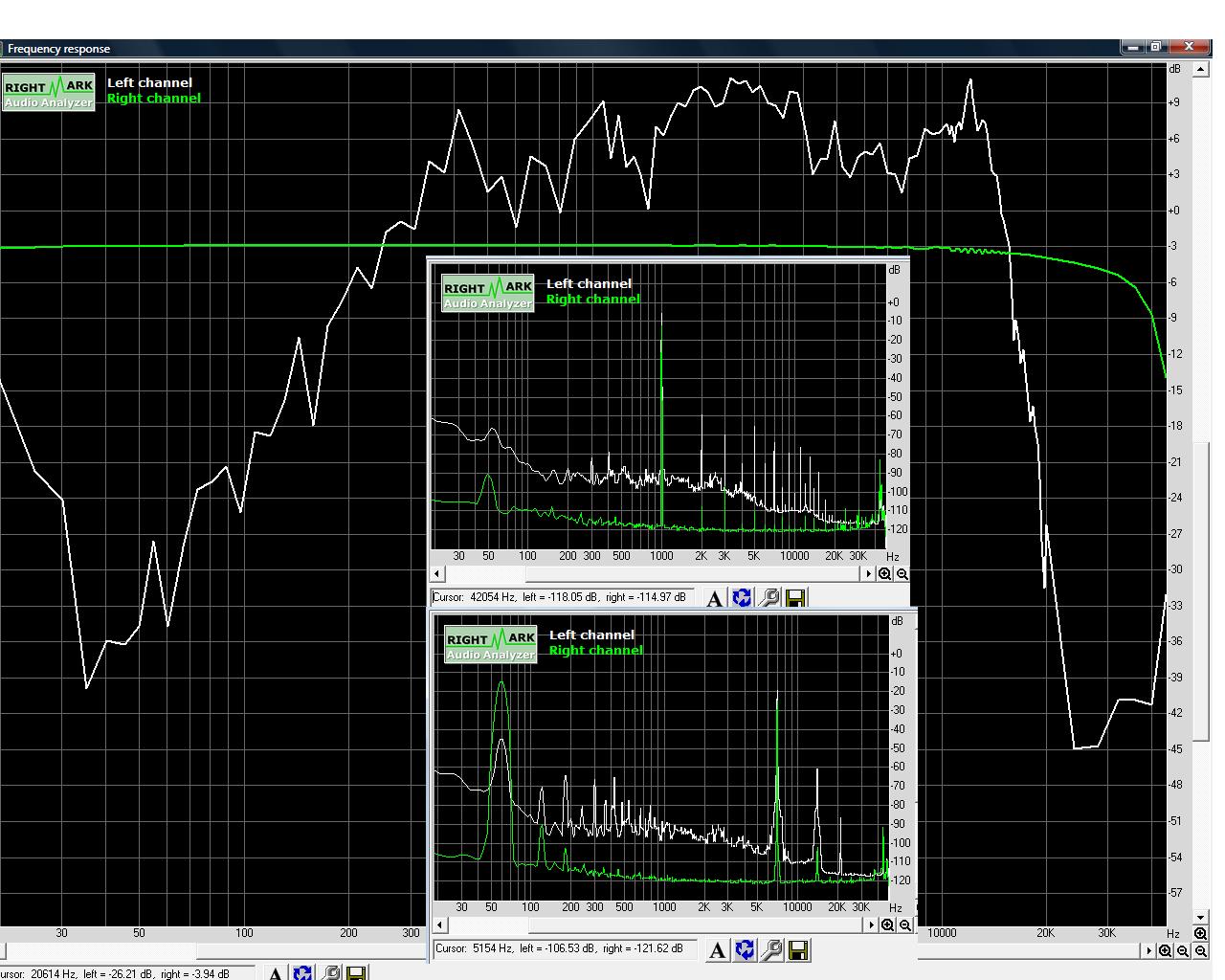

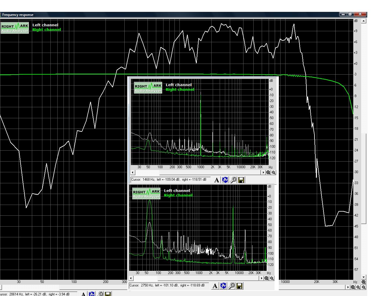

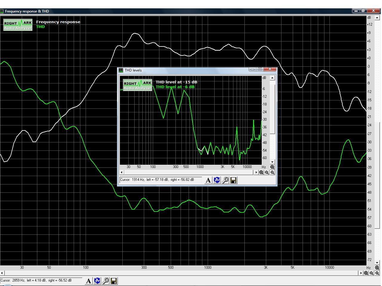

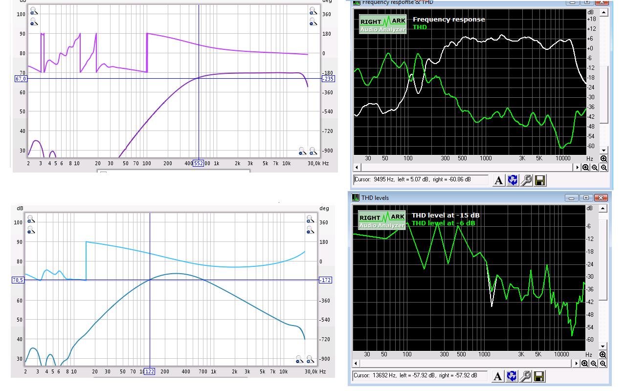

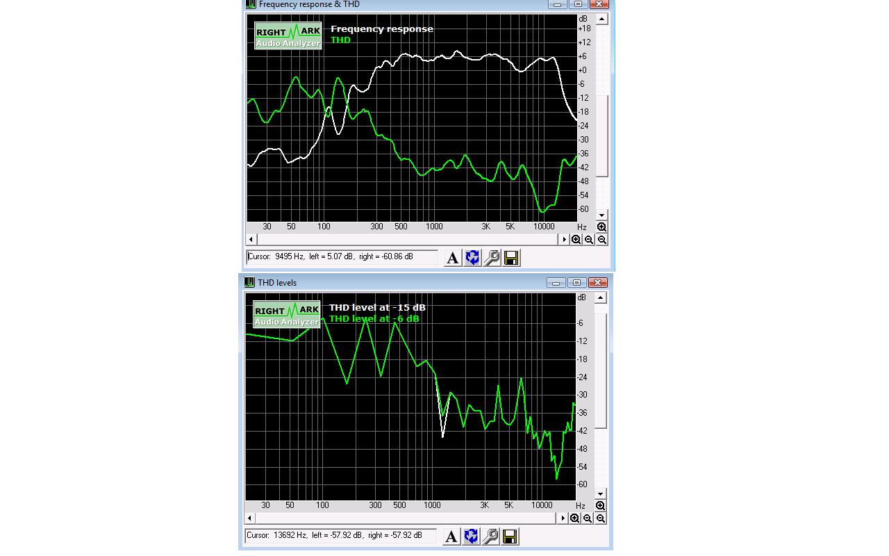

Как бы ремонтировать такой динамик не имеет смысла - стоимость будет как купить новый, а выкидывать как бы жалко и я попробовал проклеить марлей и клеем ПВА весь подвес, пока он не оторвался окончательно. В результате получилась АС с интересными параметрами в виде СЧ (у меня просто в этом динамике был уменьшен по размерам центральный излучатель - рупорок) и от части ВЧ динамиком.
В этот корпус также ставил динамик 25гдн-12д, 4гдш-35. Они все имели примерно одинаковые параметры, но динамик с проклеенным диффузором имел более ровную АЧХ в таком корпусе. Она с 300 Гц до 14 кГц была порядка +-3-4 дБ. Подавал на динамик до 10 Вт синуса на этих частотах - искажения были даже ниже, чем у заводского.
Параметры смотрите сами.
