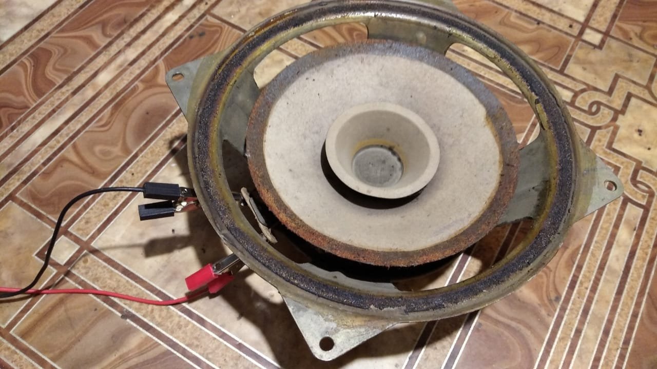

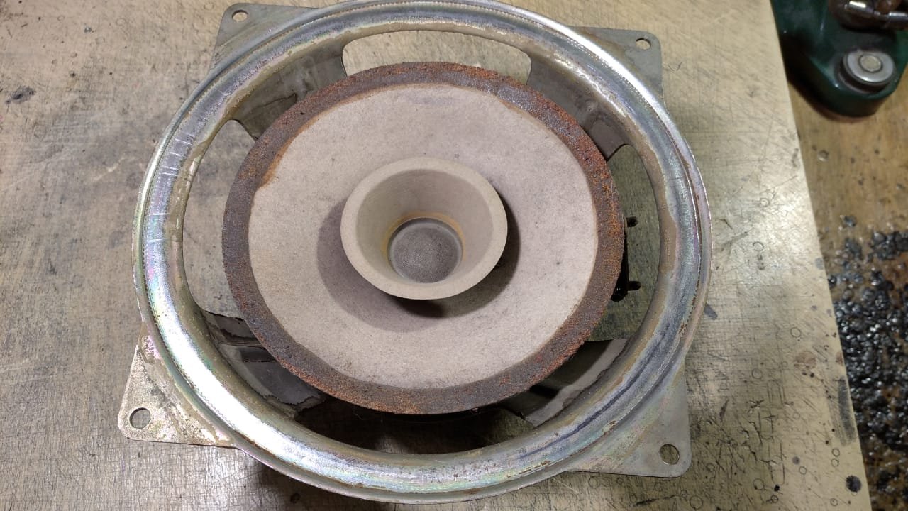

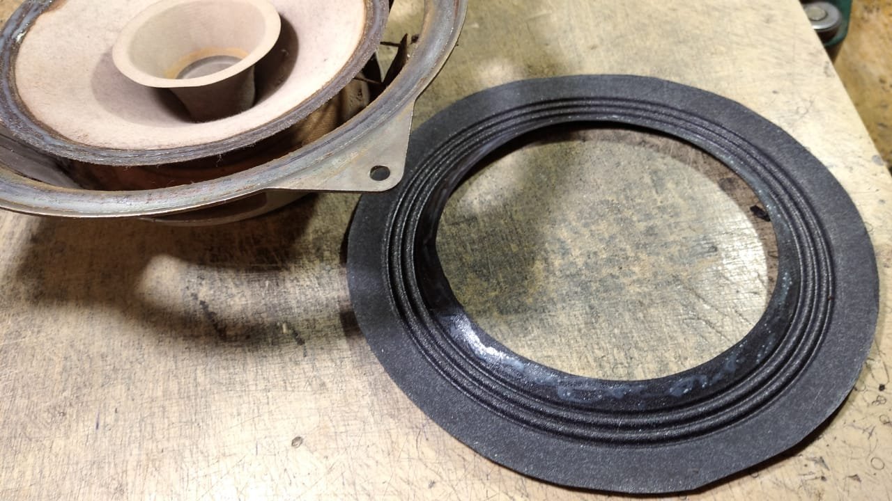

Как вы уже знаете у меня развалились ППУ подвесы на 4 динамиках в Амфитоне 018,и возникла необходимость переклейки.Мастера особо и не успел поискать в своих краях.пришло решение попробовать самому.Заказал подвесы.Приехали.
В качестве испытуемого вот и пошёл 10ГДШ,которого,уже без подвеса мне отдали бонусом при покупке НЧ на Амфитон 131.
Сначала проверил его работоспособность,всё работало.Интересно было послушать искажения звука от незакреплённых краёв диффузора.Теперь знаю как это звучит.Примерно как дырявый диффузор,только почище.

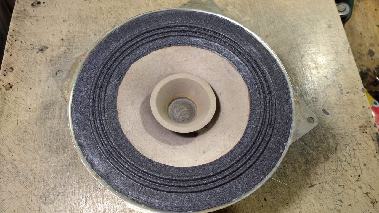

Примерил подвес,вроде всё в порядке.

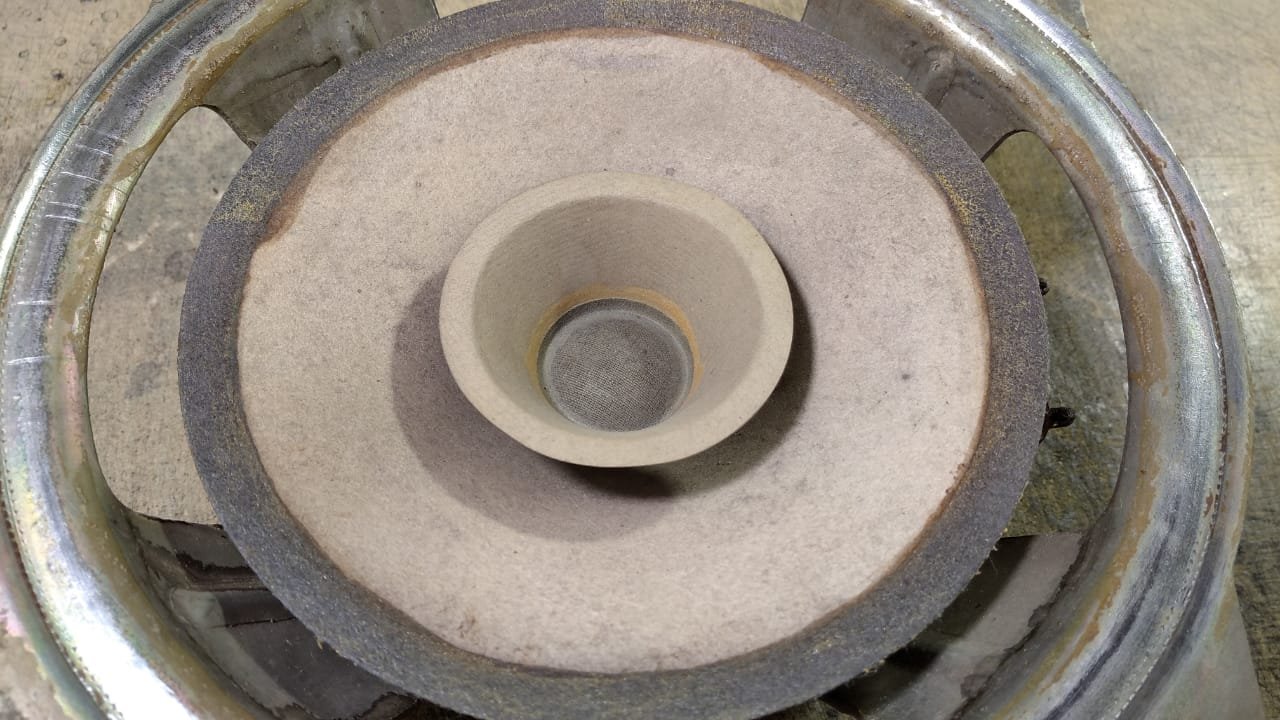

Зачистил ,промыл коая корзины от клея и остатков старого липкого подвеса.

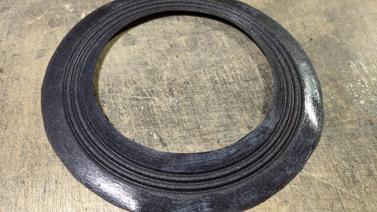

Обрезал кромки поровнее.Надо бы найти закруглённые ножницы для внутреннего радиуса,вроде были где то.И есть ещё кожевенные радиусные,но ими только резину резать.
Замыл-почистил край диффузора от старого подвеса,клей действительно не смыть.

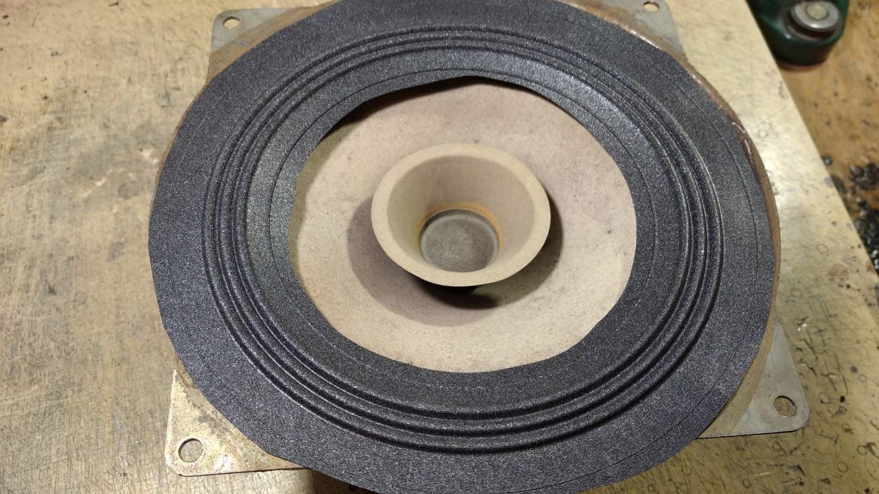

Промазал оклеиваемые поверхности ПВА,как учил Игорь,всё по заветам мастеров.Действительно,способ очень помогает от разбухания ППУ.
Высохло.
Нанёс клей на внутренний радиус нетолстым слоем и слоем потолще на край диффузора.

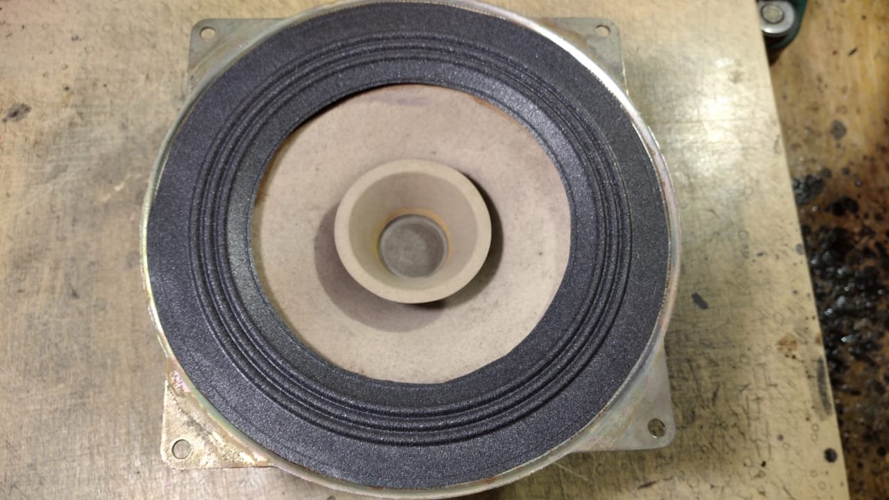

Аккуратно положил сверху подвес и аккуратно свёл контуры.потихоньку соединяя поверхности между собой.
Проверил,прижал всё по кругу аккуратно.
Потом приподняв внешний край диффузора стараясь ничего не двигать,уже жирно промазывал металлическую часть корзины,продвигаясь по кругу и опуская диффузор на клей.
Когда завершил круг,проверил центровку,чтобы ничего нигде не цепляло,и уже так же неспеша придавил диффузор к раме по кругу выравнивая некоторые вспухшие участки.Проверил ещё раз,пока была возможность и ещё раз прошёлся по кругу о обеим радиусам прижимая и выравнивая участки.

С почином!
Пока клей ещё не полностью просох -- периодически давать на дин 20-30-50 Гц на среднем волюмэ (подвес к корзине "прищепками").
А вообще-то, без полной разборки подвижки удобно клеить/центровать на тех же 20-30-50-ти Герцах. Ну прям "по живому", слегка центруя подвес на корзине пальцАми.
Но сначала, хорошенько прилепить подвес до дифа, нехай слегка подсушится, а потом уж и к корзине.
Мне больше нравится на самых низких частота, от нескольких Гц. 50 - это уже слишком много. Лучше 20 и ниже. Двигать подвес для меня неудобно, а вот центр-шайбу в самый раз. Она жёстче и прочнее, ближе к катушке. Клей для этого нужен, который схватывает не сразу. Или один из свежих жидких "Моментов", или "Момент" разведенный до нужной консистенции ЭТИЛАЦЕТАТОМ (но не ацетоном!!).
Угу,я так и думал,вообще намазать и батарейку дать,он снизу сам бы прилип куда надо)
Думал тоже,под нагрузкой диффузор сам будет дежаться в зазоре,ну или по крайней мере почуешь.когда что то не так пошло.
Там и так прилипло уже хорошо,чуть позже дам чуток маленькую нагрузку,пусть попоёт.

буду сейчас зачищать
Края дифа (куда подвес примыкает) нежно и аккуратно зерном 400-600-800 от клея и пр. бяк. Поверх по окружности -- очень легонько жиденьким ПВА. Просушить! (можно феном, но не переусердствовать)
Я маленькой кордщёткой чишу и ацетоном.Абразив не допускаю туда.
Момент резиновый. А к бумаге диффузора, ППУ подвес вообще на ПВА можно. Как собственно и к металлической корзине. Только сначала на корзине по месту шва пройти тем же Момент-1, дать высохнуть и на него уже ППУ подвес на клей ПВА. Проверено.

Бумага/ППУ, нормально. Было дело на автосабе менял. На металлическую корзину для надёжности по отбортовке кольцо из бумаги любой толщины. Хоть из газеты. Кольцо на момент, а к кольцу ППУ на ПВА.
Ну, а самое простое - пройтись по ППУ подвесу со стороны приклеивания ПВА, дать высохнуть и на Момент резиновый. Он позволит некоторое время корректировать положение деталей. И выступивший клей легко собирается/накручивается на кончик зубочистки.
