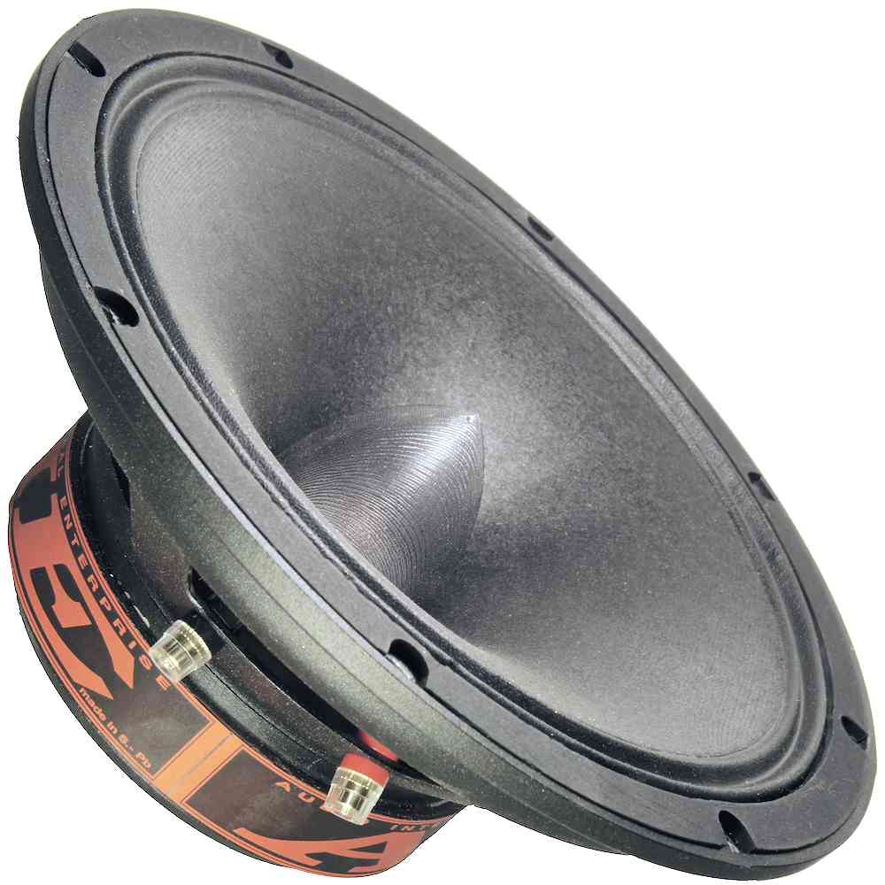

Для Эстрады, может быть и сгодится. Я имею в виду классический СЧ. А для бытовых систем не подходит.
3,954
505
83
Очень даже подходит. Например тут на форуме недавно интересовались.
Некотрые вообще 15" слушают и менять на меньший размер не спешат.

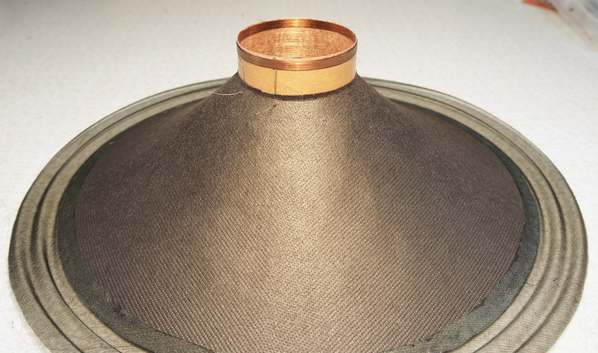

Склеили диффузоры с катушками и подвесами.
Если кому интересно: 8-ми Омная катушка содержит 7.88 метра провода.

Керны интересные похоже на щелочное омеднение (пользуюсь таким\да и вообще гальваника дело хорошее)
Подвес шелковый это отдельная сказка . На мидах Wolf von Langa тоже легкая тряпочка стоит только покрыта толстым слоем блестящего мазута похожая на разведенный герметик HELDITE .
АИЕ не знаю чем покрывают но видна структура материала это о чем то говорит ...
Поясок склейки диф и катушки замечательный +like такая мелочь и какие тонкости :) .
Не пойму, почему ЦШ на каркасе катушки ? (или ракурс такой, свои цш клею на край 2-3 мм диф. т.к. не делаю пояса)

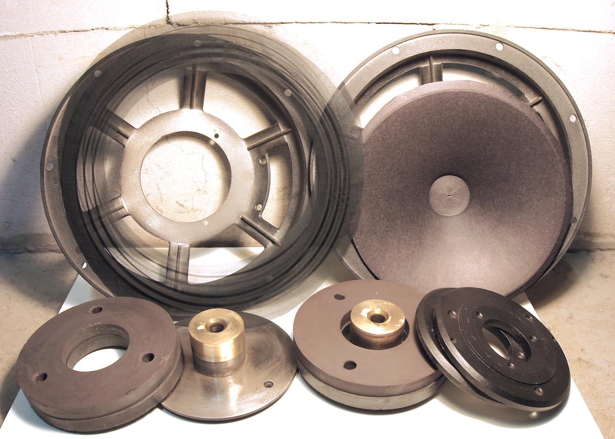

Это не гальваника, а токарная работа. Толщина металла имеет значение. В данном случае латунь т.к. это СЧ а не ШП.
Диффузор хорошо впитывает в отличии от катушки, поэтому вес клея необходимого для приклейки шайбы отличается в разы.
Только приблизив удалось увидеть толщину материала на торце . А мех. обработка нужна в любом случае гальваника это или др. тех. решение .
Какова причина разделения сч\шп с латунь\медь ?

Никакой. Просто когда начинали делать КЗ витки и согласовывали с токарями эту позицию, они отказались от меди т.к. она вязкая, удалось уговорить на латунь. Несколько лет все КЗ витки были латунные, Когда все операции были освоены, снова предложил попробовать медь, но только твёрдую. Токаря согласились. После сравнения все ШП пошли с медью, а цепи с латунью были переделаны. Большая часть остатков от экспериментов с шириками пошла на 8" мидбасы. Собственно для 10" СЧ была единственная пара - как раз эта. Это была партия цепей для озвучки белого зала Политеха.
