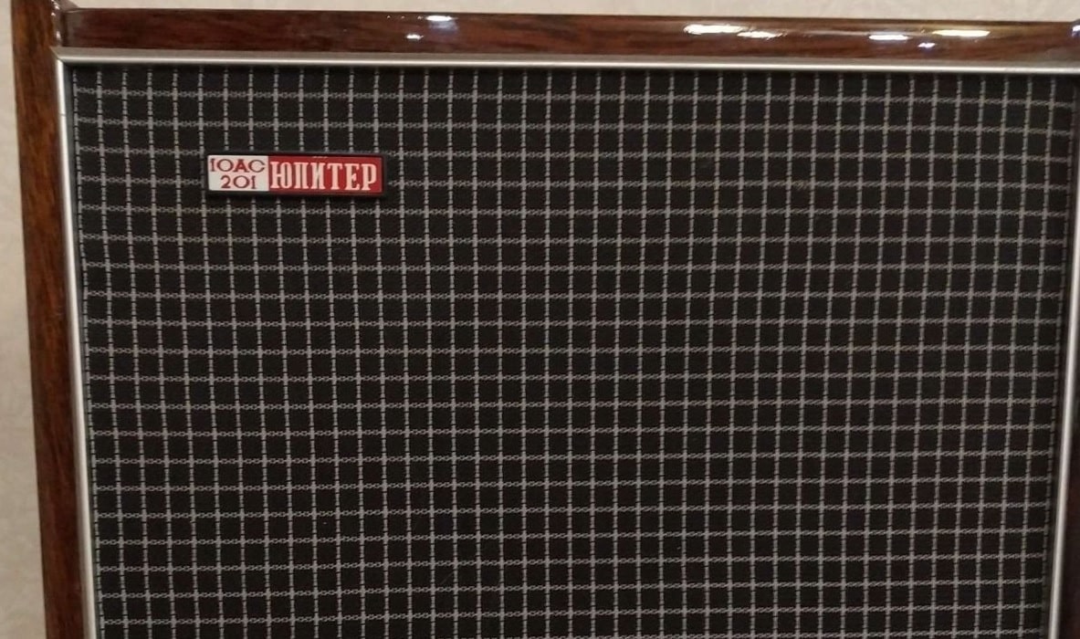

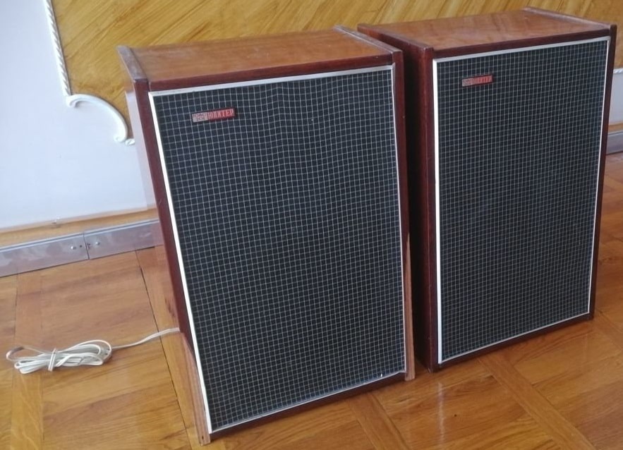

Диапазон воспроизводимых частот: 70 – 18000 Гц
Чувствительность: 87 дБ
Сопротивление: 8 Ом
Номинальная мощность: 10 Вт
Паспортная мощность: 16 Вт
Установленные громкоговорители НЧ: 20ГДН-1-8 (ВЧ: 5ГДВ-1-8)
Размер (ВхШхГ): 425х272х234 мм
Вес: 7,5 кг

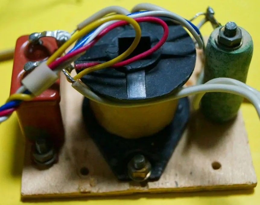

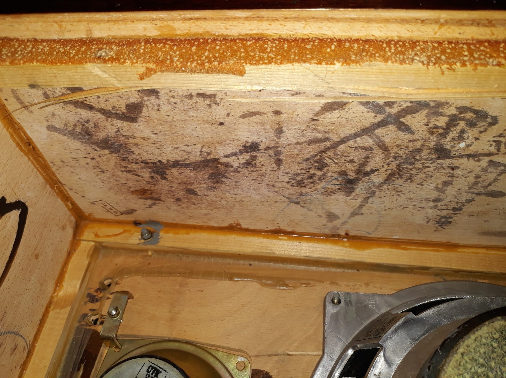

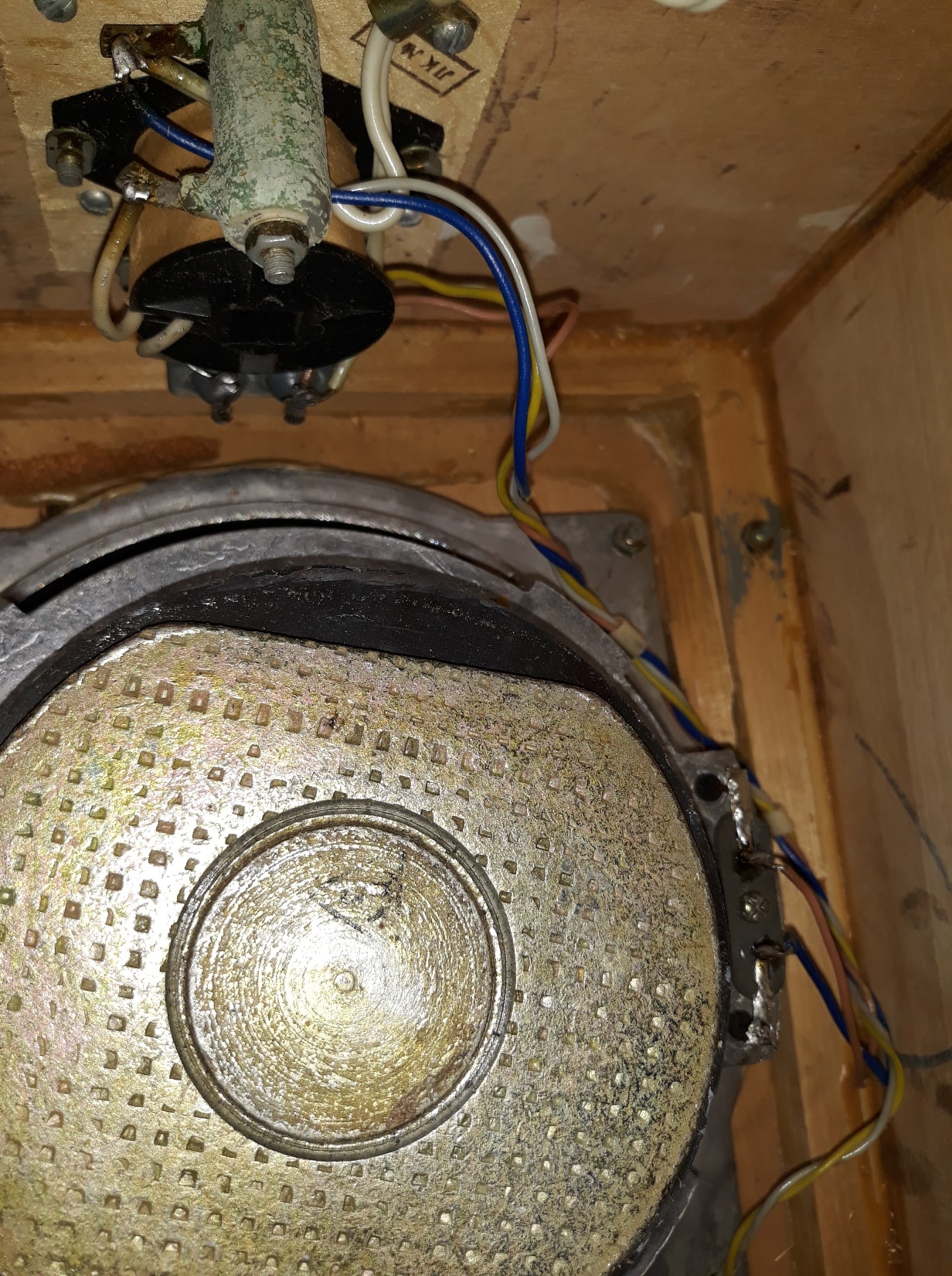

Приобрел такие колонки 1986 года выпуска (НЧ - феррит), чтобы сравнить с 10МАС-1М 1979 года выпуска (НЧ - кобальт).
У обоих акустических систем корпуса "звенели" при простукивании. Залил швы клеем ПВА.
Последовал рекомендациям по уменьшению сопротивления на ВЧ (в моих колонках стало 8 Ом вместо 12 Ом).
По звучанию сделал такие выводы:
1. Юпитер на музыке звучит громче, речь более звонкая.
2. По свиптону у Юпитера на 800-1700 Гц резкий подъем АЧХ, у 10МАС-1М больших перепадов не уловил.
3. По свиптону Юпитер начинает звучать с 80 Гц, а 10МАС-1М - с 60 Гц.

Почти уверен, что у "феррита" выше и добротность и резонансная частота, а это плохо, отсюда и 80 Гц.
Фильтры однозначно менять, скорее всего они "безкатушечные" или катушка рахитичная, 3ГД-31 - тоже менять.
