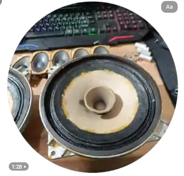

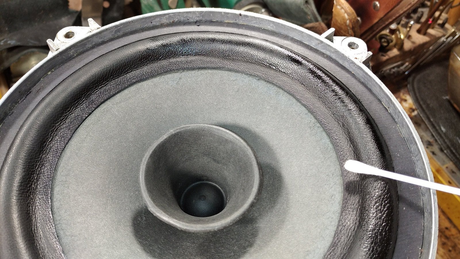

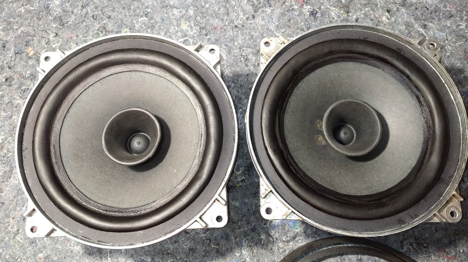

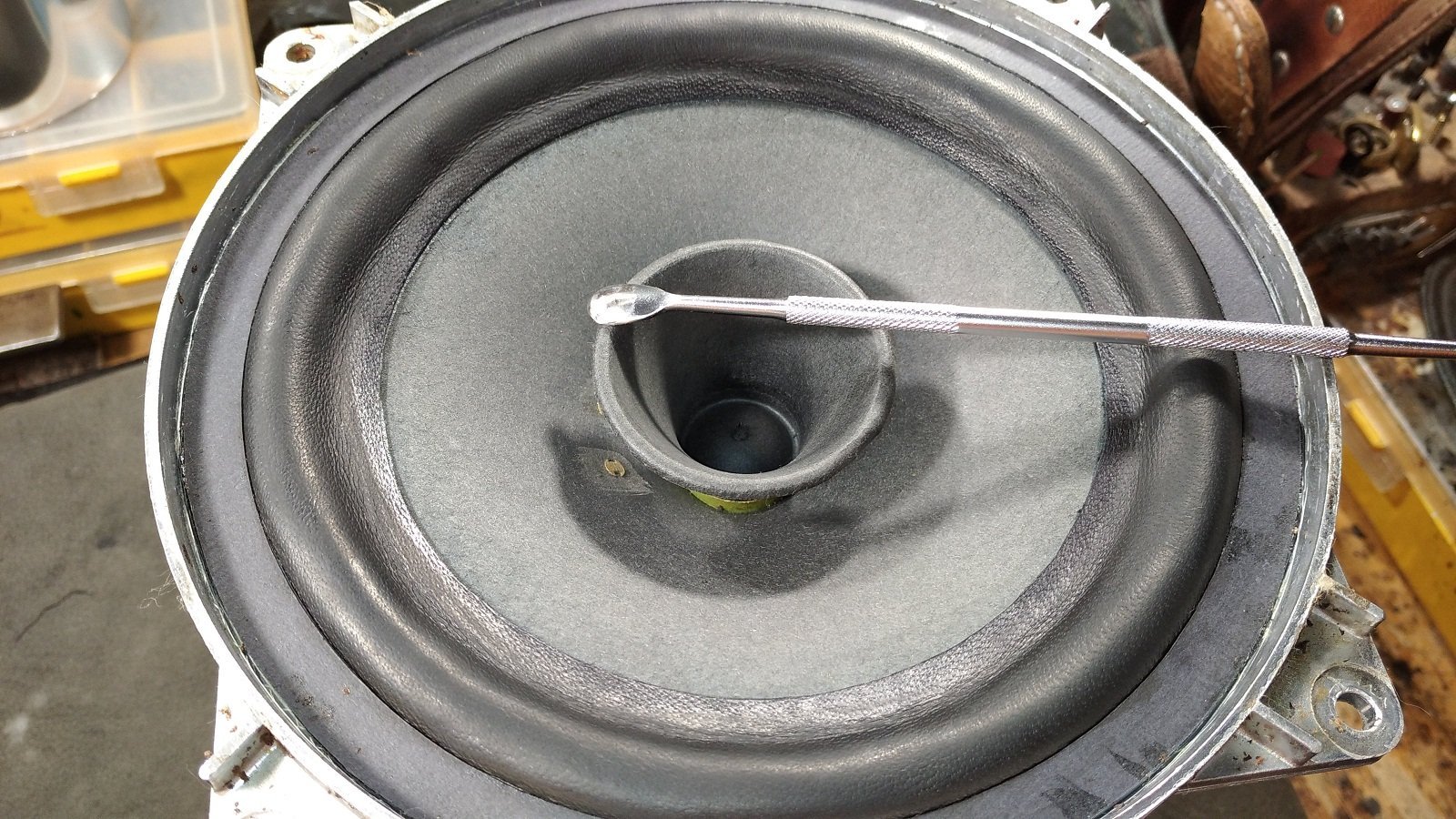

Попадался мне такой ремонт, судя по всему сделан был очень давно. И совсем неаккуратно.

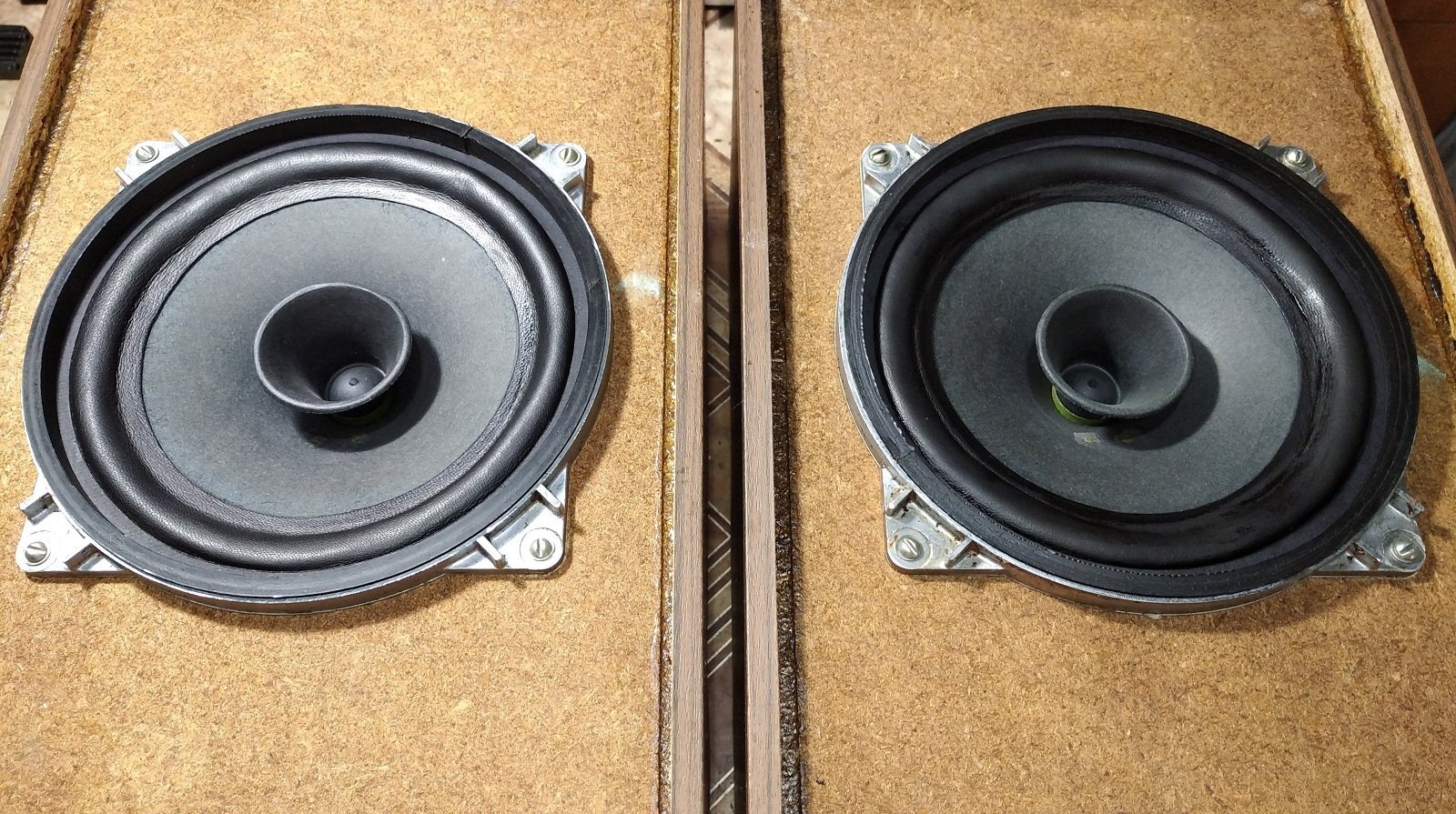

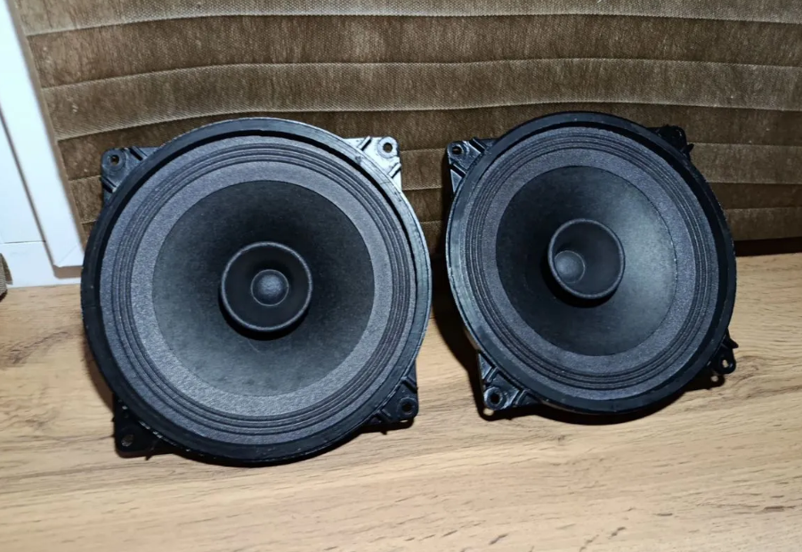

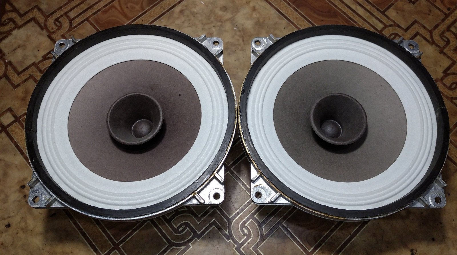

В итоге эти подвижки я выкинул, и поставил Б/У подвижки от 10гдш-2-4, с новыми подвесами и новыми рупорками. Рамы с лицевой стороны отмыл и покрасил черной матовой краской.

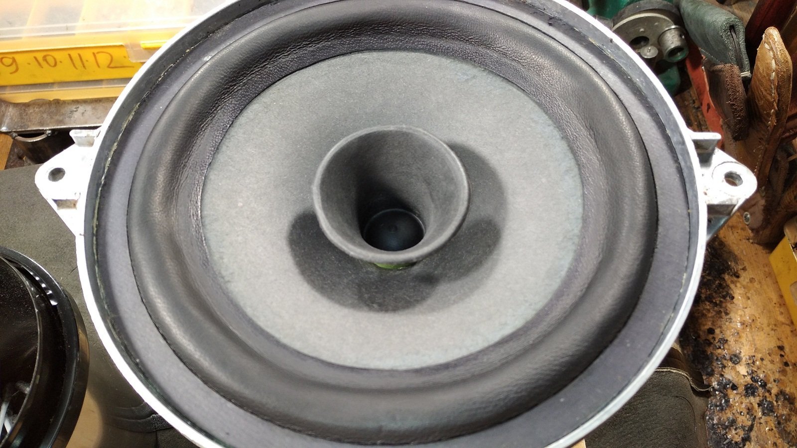

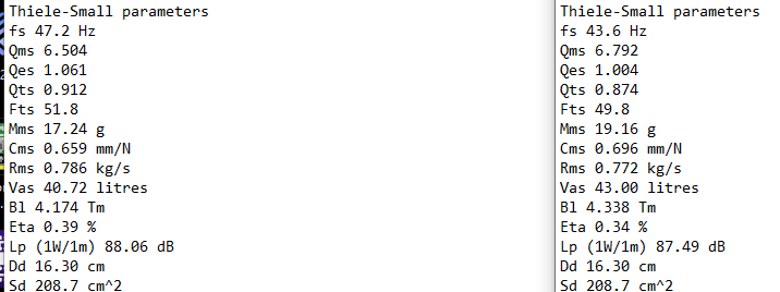

Замерил ТС
Вполне сносные динамики получились, катушки на текстолитовом каркасе, от каких-то среднечастотных автозвукерских динамиков.

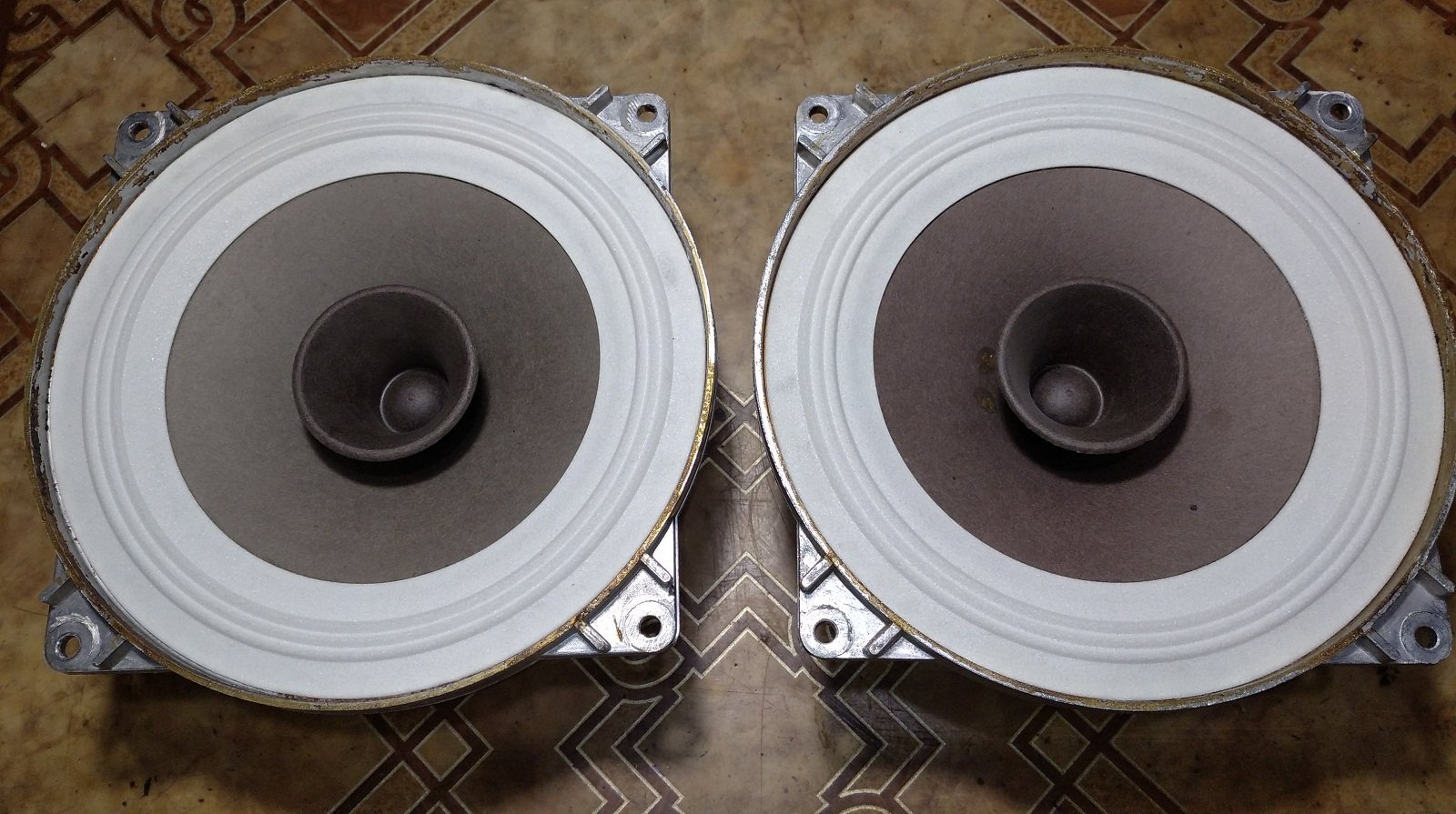

Замерил ТС
Много усилий, чтобы дотянуть убитые дины хотя бы до исходного, среднего так себе уровня. Хотя труд заслуживает большого уважения. Сам так не сделаю точно.
Делал на продажу, все запчасти кроме подвесов и рупорков валялись без дела.
Продал быстро, по цене выше рынка(аргументировал цену более мощной ЗК). Дальнейшая судьба дынамегов неизвестна.

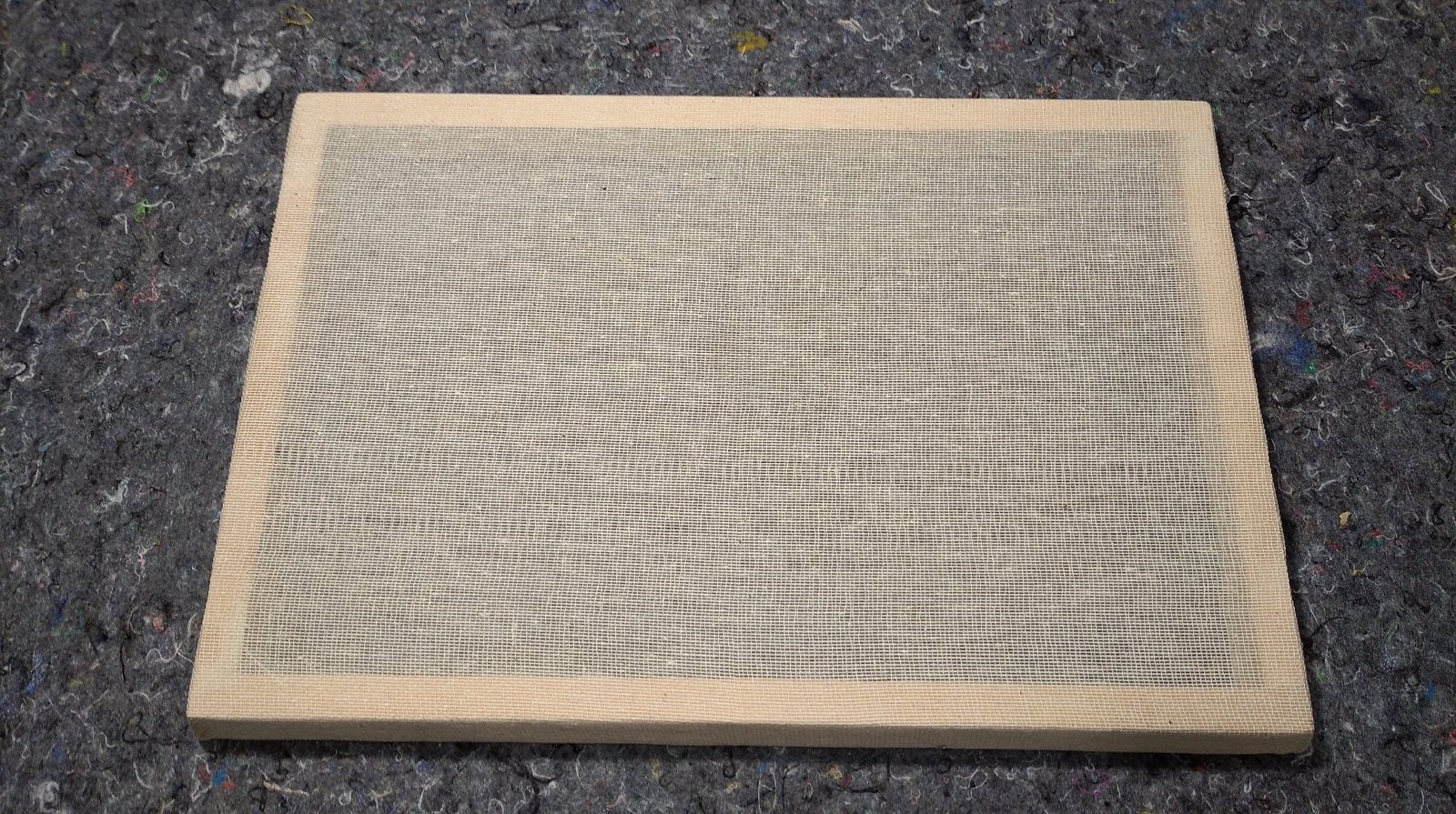

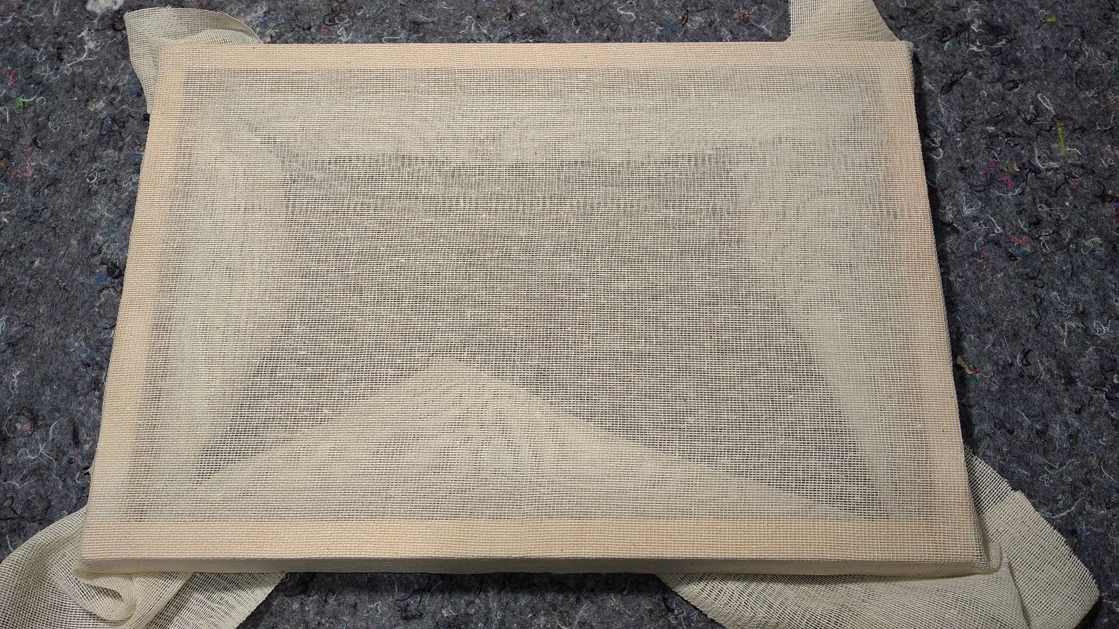

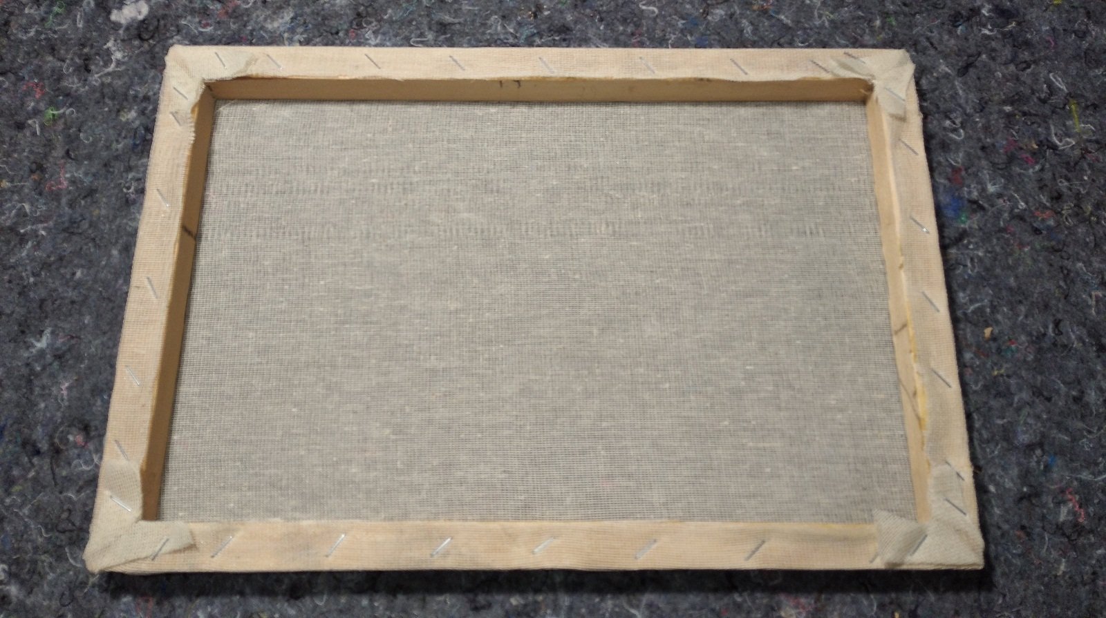

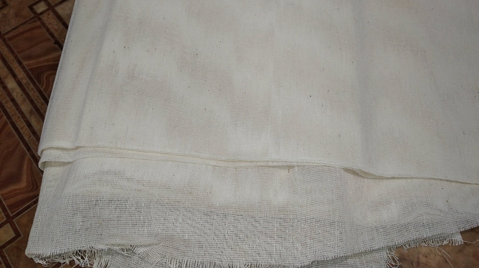

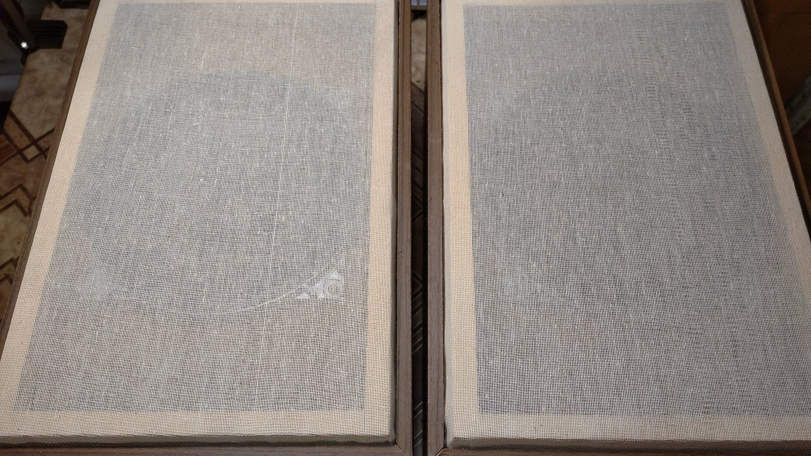

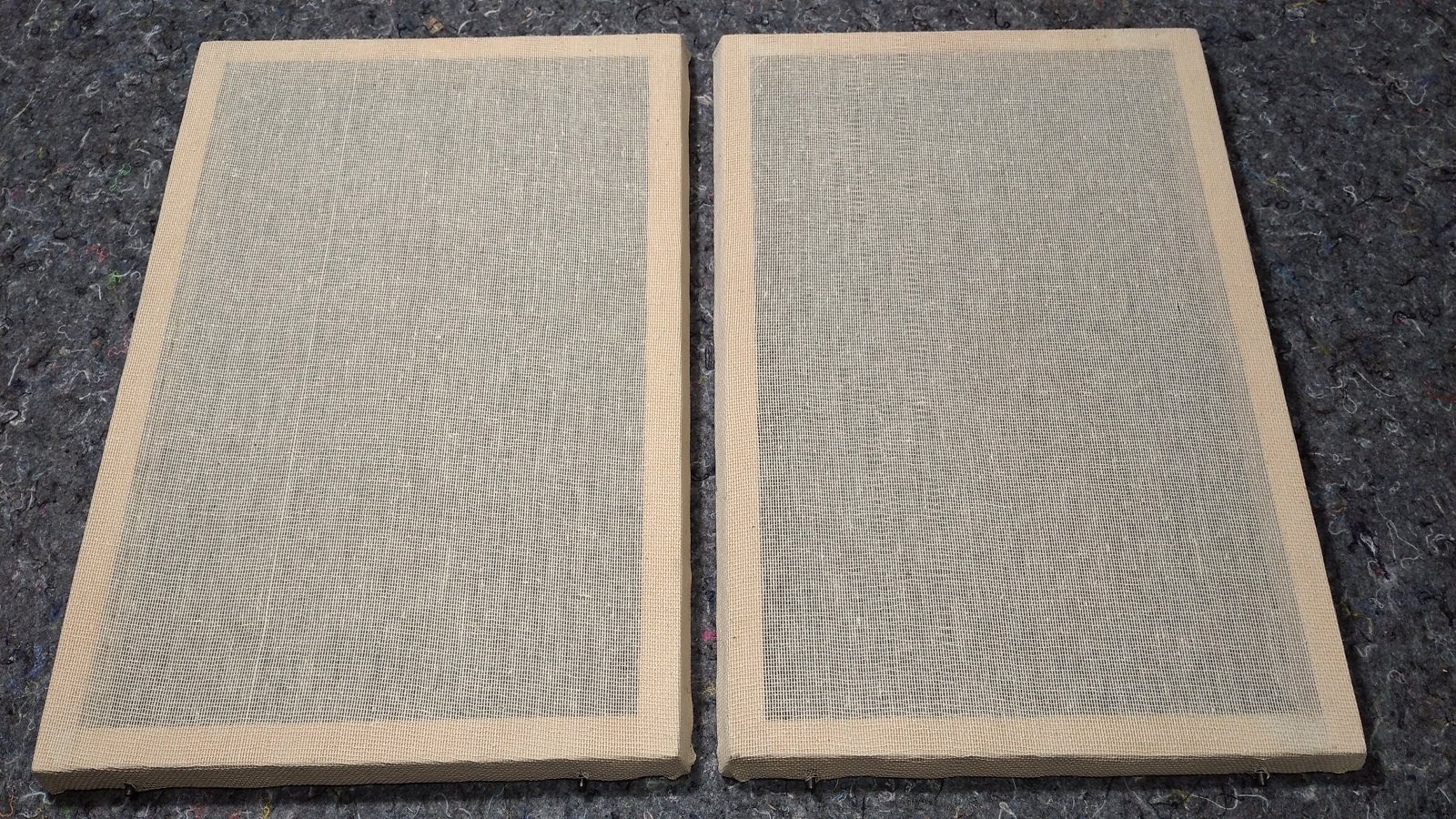

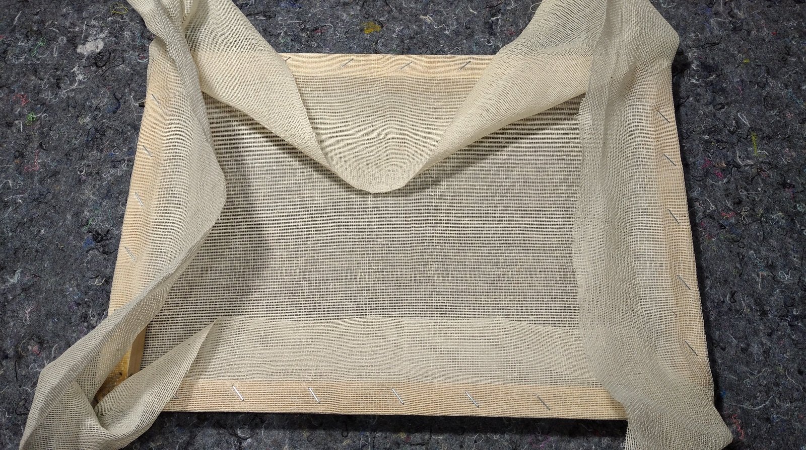

Сегодня сильно занят был,успел только вечером сейчас,на своих старых,поставить новую ткань.
Ткань простая двунитка-отбортовка.
Но светленькая ,выглядит симпатично,продувается легко.
Главное от пыли и яркого света будет прикрывать.

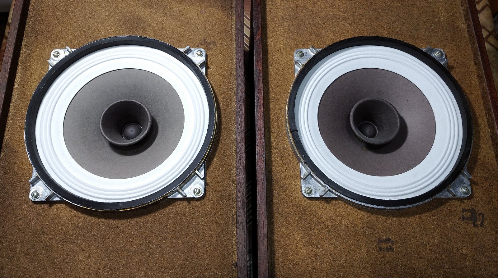

Рамки шлифанул слегка предварительно от неровностей и заводской шпакли.
