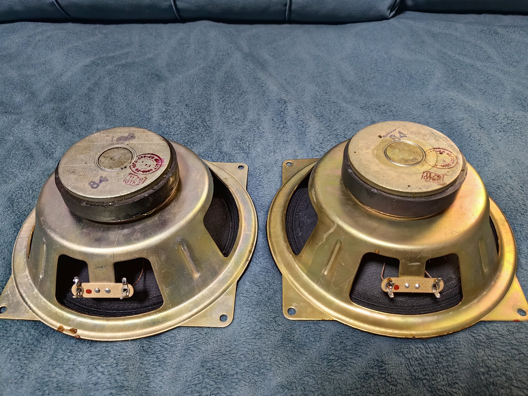

Замечание про герметичность верное!Вот и доделал вторую колонку,пока собирал сложилось такое впечатление,что герметичность подиума для тылового динамика на заводе не предусматривалась изначально,контур не замкнутый и нет уплотнителей,какие то лишние отверстия,хрен понять,что у них было в голове тогда,я сделал всё герметично,сижу прослушиваю и убеждаюсь,что очень даже и неплохие колонки,всеядные, тут и радио прокрутил и свой репертуар типа треш метал хорошо заходит,причём из широкополосное они получаются самые мощные 20 ватт,значит 20 АС-212 потому,что второй класс!
Тадысь беру обратно стоячие волны ... и добротное одеяльце тоже...там очень добротное одеялце из ваты в марте,не фоткал,в общем результатом доволен,поставлю кондёры elna , уже на подходе,кстати мощность у них получается 20 ватт!
здесь схемы фильтра, как таковой нет, на всех разные и куча мнений!Тоже достались данные АС, когда разобрал - ужаснулся внутреннему убранству. Непонятно кто так делал? Бруски для изолирования объема переднего динамика прибивали как могли (вкривь и вкось) саморезами. Щели толщиной в палец... Плюнул и сделал новые корпуса почти по размерам старых из 12 мм фанеры. И да, мешок с ватой присутствовал, занимает весь оставшийся объем корпуса.
