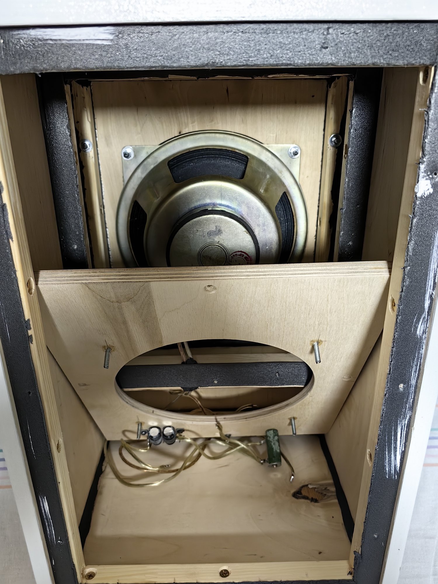

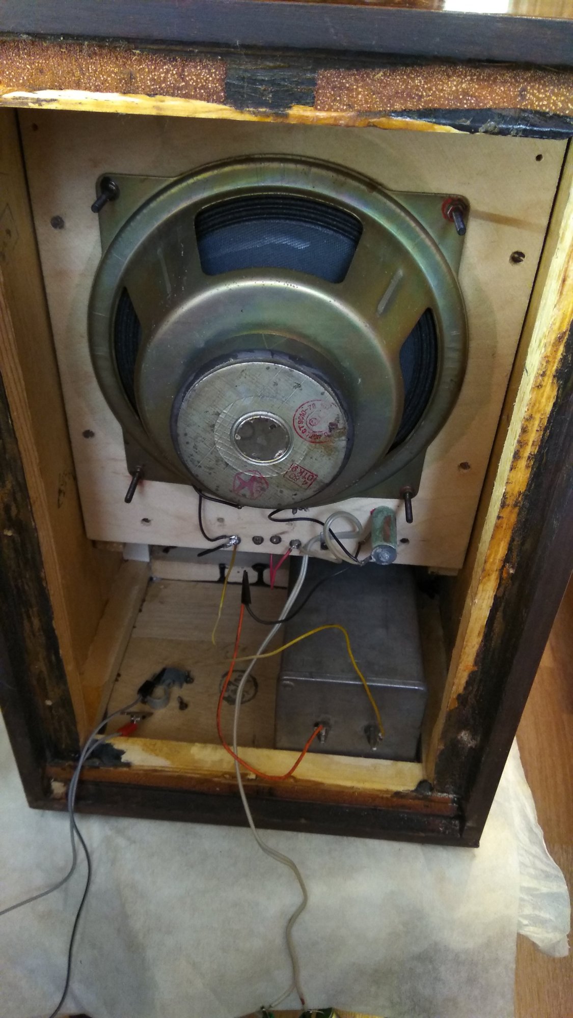

Вот и доделал вторую колонку,пока собирал сложилось такое впечатление,что герметичность подиума для тылового динамика на заводе не предусматривалась изначально,контур не замкнутый и нет уплотнителей,какие то лишние отверстия,хрен понять,что у них было в голове тогда,я сделал всё герметично,сижу прослушиваю и убеждаюсь,что очень даже и неплохие колонки,всеядные, тут и радио прокрутил и свой репертуар типа треш метал хорошо заходит,причём из широкополосное они получаются самые мощные 20 ватт,значит 20 АС-212 потому,что второй класс!

Замечание про герметичность верное!
В шутку скажу, что второй динамик был призван давить стоячие волны а корпусе АС (и ничего более), чтобы экономить на звукопоглотителе.
На фото его не видно.

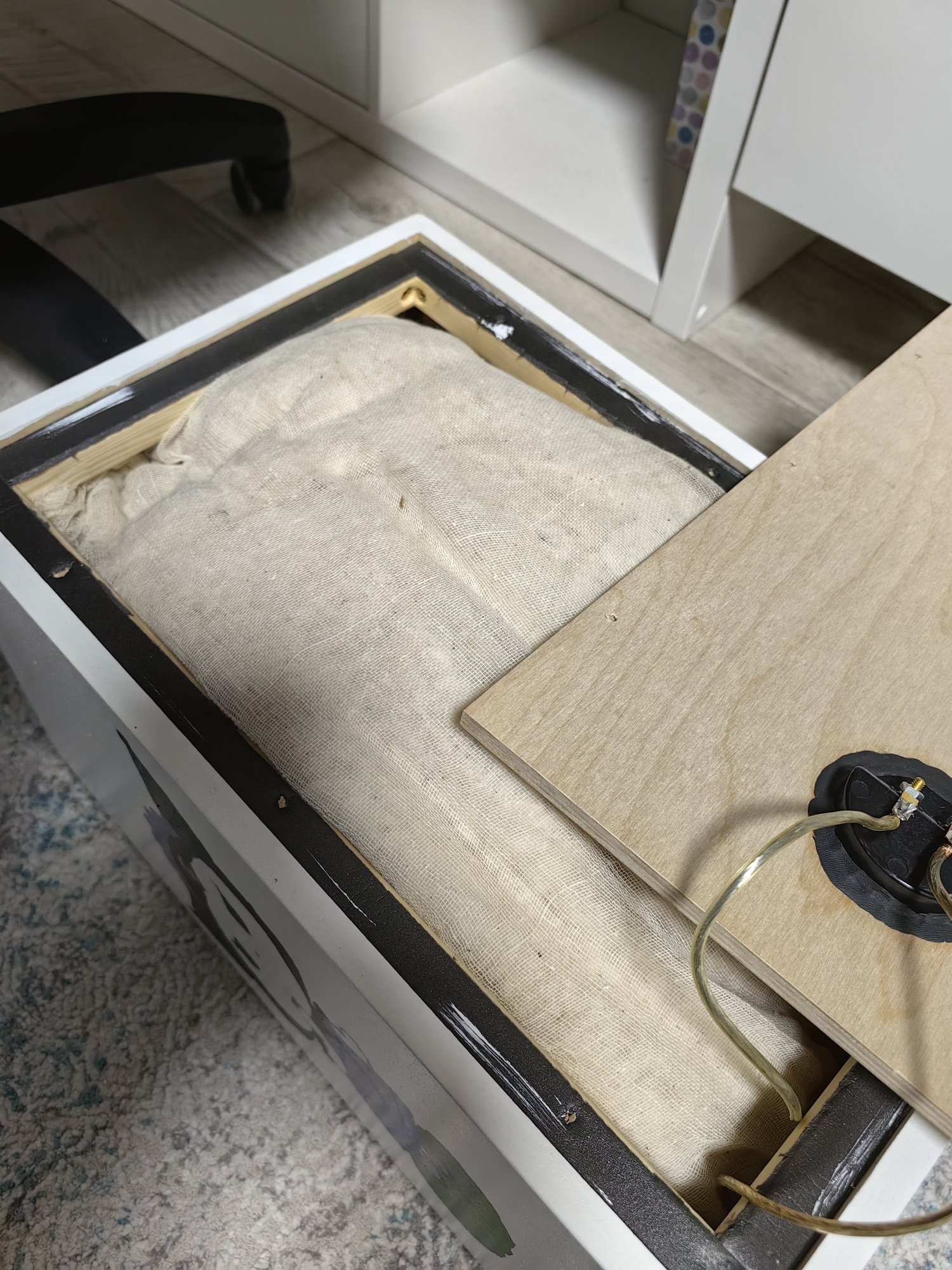

...там очень добротное одеялце из ваты в марте,не фоткал,в общем результатом доволен,поставлю кондёры elna , уже на подходе,кстати мощность у них получается 20 ватт!

Тадысь беру обратно стоячие волны ... и добротное одеяльце тоже

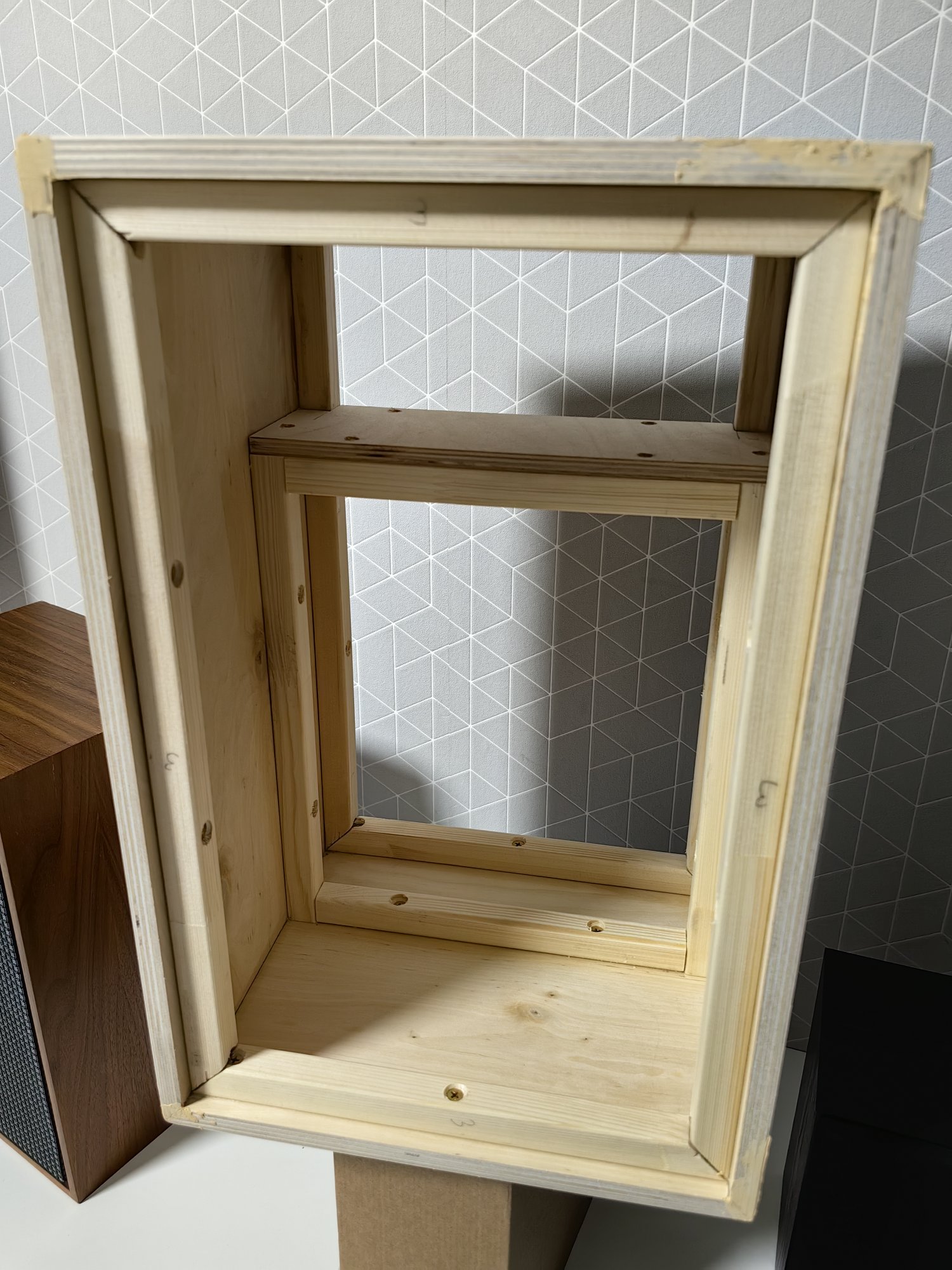

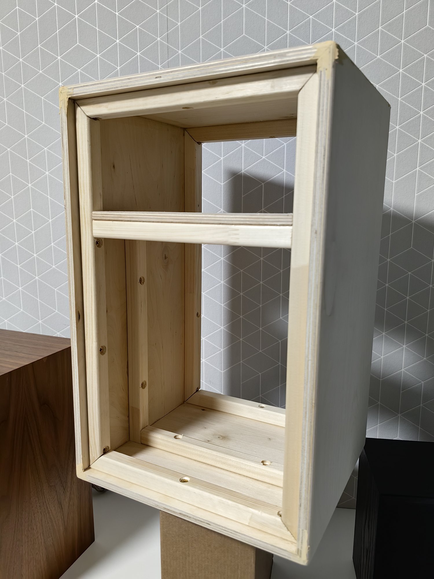

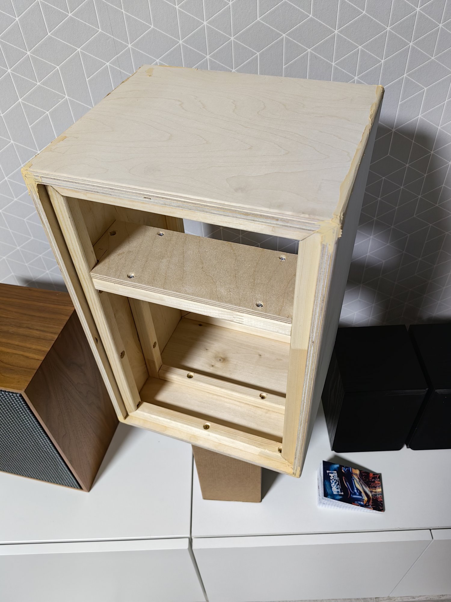

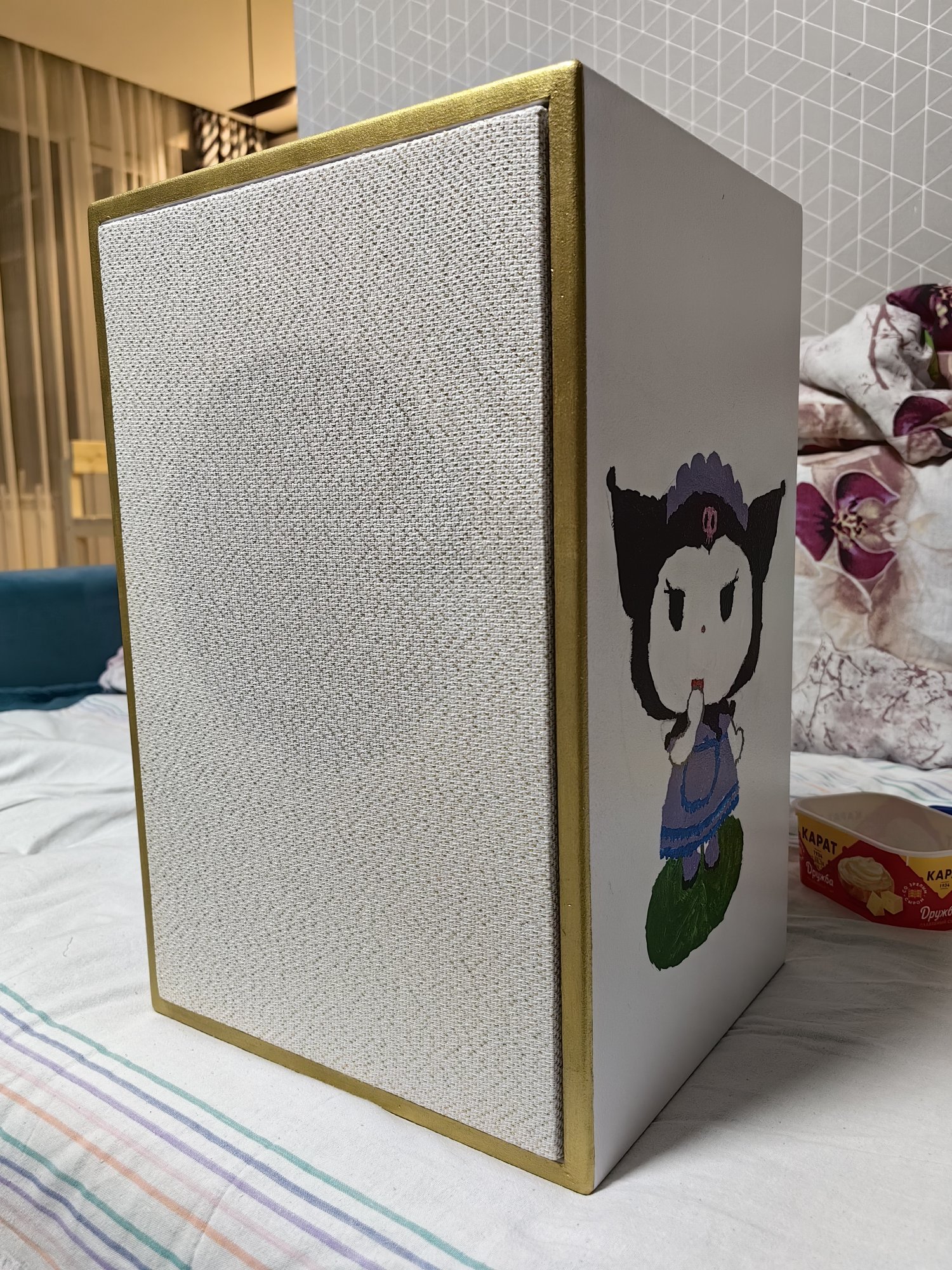

Тоже достались данные АС, когда разобрал - ужаснулся внутреннему убранству. Непонятно кто так делал? Бруски для изолирования объема переднего динамика прибивали как могли (вкривь и вкось) саморезами. Щели толщиной в палец... Плюнул и сделал новые корпуса почти по размерам старых из 12 мм фанеры. И да, мешок с ватой присутствовал, занимает весь оставшийся объем корпуса.

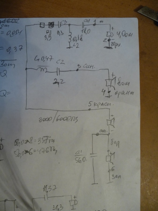

здесь схемы фильтра, как таковой нет, на всех разные и куча мнений!

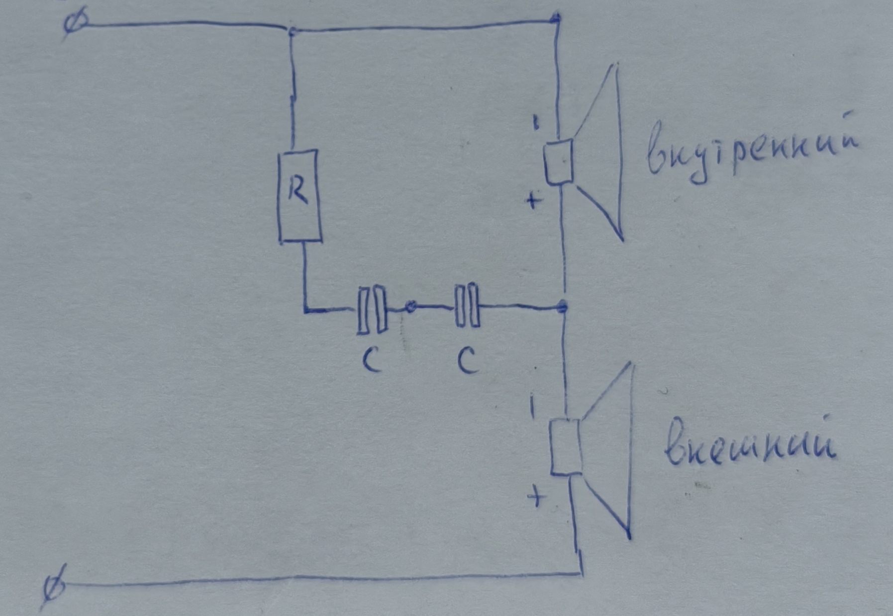

резистор r 8.2 Ома, кондëры 2х100 МКФ, полярка!
Да, спасибо. Я просто номиналы деталей ещё не смотрел. Можно же поиграться с номиналами конденсаторов? Я так понял, что стоит фильтр (HiPass) отрезающий низ, а номинал конденсатора получается 50 мкФ и частота среза в районе 400 Гц. Или я не прав?
Если чрезмерно уменьшить, задний динамик будет играть через передний (неприятно))). Странный гибрид - изобарик позволяет играть ниже в том же объёме, а передок работает, как обычный ширик (пинаемый в зад))).
Экскремент- так экскремент. Сзади можно попробовать 10ГД-30 или 25ГДН-3.
Поиграйте (на слух), а лучше с микрофоном для получения желаемой АЧХ\звучания..
18 Окт 2024
10
Волжский
Похоже был не прав, конденсатор на 50 мкФ ослабляет для заднего динамика все что выше 400 Гц (примерно) а резистор для того что бы снять нагрузку с УНЧ из-за того, что в качестве фильтра используется конденсатор, а не индуктивность? Так? 10гд30е у меня есть, но у него же чувствительность меньше чем у 10гдш-2.

Конденсатор ограничивает ВЧ на внутреннем динамике (их не нужно вдувать в попу наружного). Резистор уменьшает уровень СЧ-ВЧ на внешнем динамике, выравнивая его с уровнем на НЧ, двух последовательно соединенных динамиков. Изобарическая конструкция обычно осуществляется на двух одинаковых (подобных) динамиках с одинаковым диаметром и глубиной смешения при одном уровне НЧ сигнала. Получение некого поршня.

Конструкция странная, если не жалкая. Вариант кухонной радиоточки с претензией.

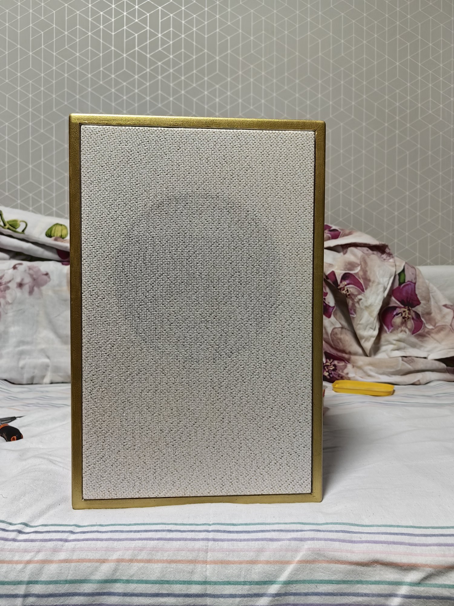

Не претендую на высокое искусство, цель была потратить как можно меньше финансов, да и делал корпуса в первый раз. Отшлифовал сегодня зерном 240, потом прогрунтую и отдам детям на раскрашивание акриловыми красками.

Вопрос, в чип-дипе есть неполярные электролиты 47 мкФ 35 В ECAP NP (я так понял Китай). Если пару последовательных полярных заменить на один неполярный, хуже ведь уже не будет?
5,617
7,337
249
Не будет. Но если пару последовательных полярных зашунтировать плёнкой, то нисколько хуже не получится.
Как-то пришлось "конструировать" большую и неполярную ёмкость. Два полярных 330,0 х 35v плюсами наружу были припаяны на МБГО 2,0 х 400v.
169,0 мФ при 0,234 омах и добротности 0,245. Отлично работали в НЧ части разделительного фильтра.

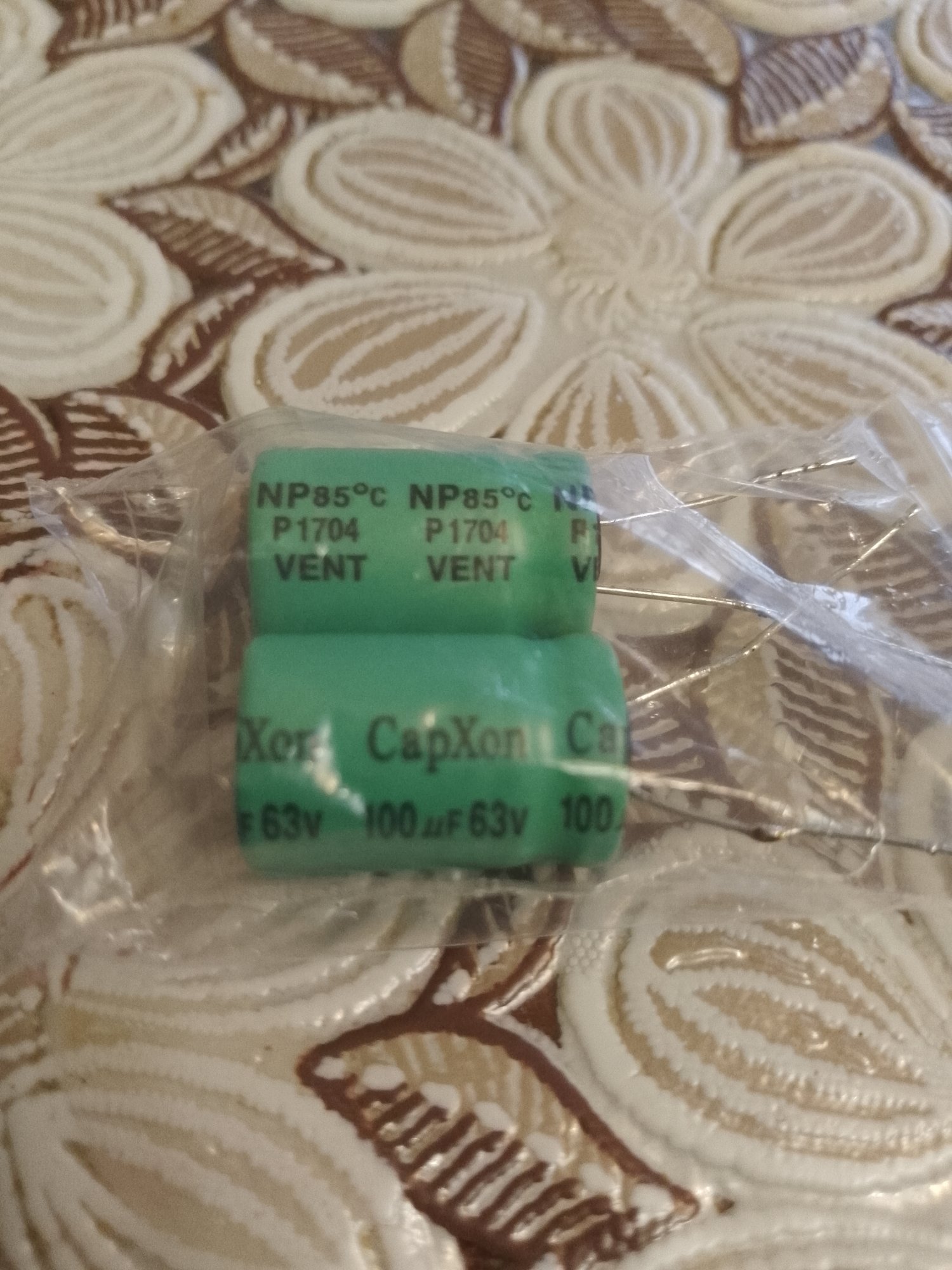

Отдача по низким частотам на 100 мкФ стала больше? А какую ёмкость поставили (в смысле производитель)?
сначала эти поставил, купленные в магазине, а заказал на алишке elna, но пришли похожие на них, их и поставил, но разницы не заметил, их и оставил! там ещё с демпфером перебор, наклеить на заднюю крышку войлок, от банного коврика и немного ваты в низ!
