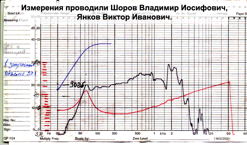

Если только по схеме 1,5. На самых низких работают обе, а потом только одна. Хотя сейчас "с понтом под зонтом" заставляют работать обе параллельно. Даже известные фирмы этим промышляют, но стараются все-таки ставить динамики малых размеров до 16 см.
А такого большого размера - только поодиночке, да и то рубить до 300 - 400 Гц. Потому что их ЧХ имеет примерно такой вид. Это динамик от Электроники 063.

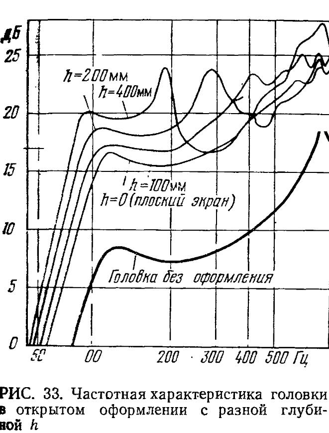

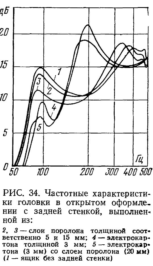

По поводу открытого оформления...
Я уже давно читаю про этот фейк.
Недостатки этого оформления в домашних условиях:
- короткое акустическое замыкание по фронту;
- короткое акустическое замыкание из-за отражения от стен.
Интересно, кто-нибудь, имеющий дома этот агрегат, слушает его, располагая в нескольких метрах от отражающих стен (а какие они еще бывают?).
