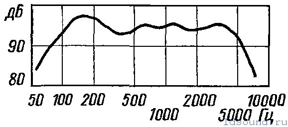

Диапазон частот: 63 – 5000 Гц (80 – 5000 Гц по другим данным
Неравномерность АЧХ: 14 дБ

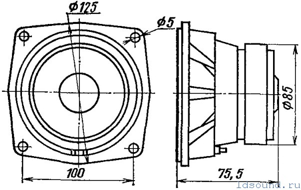

Размеры: Ø125х76 мм

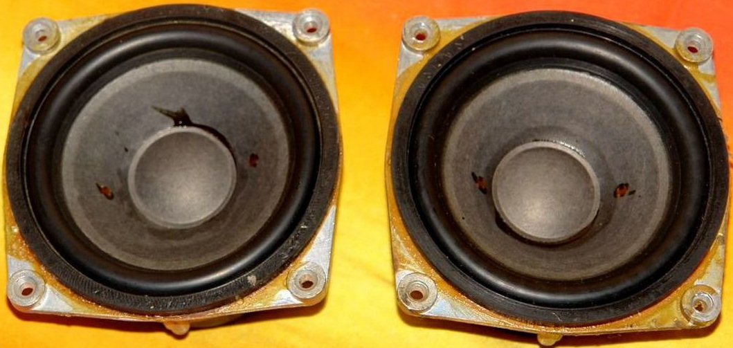

У нормальной пары моих 6ГД-6 была добротность 0,5 - 0,55.

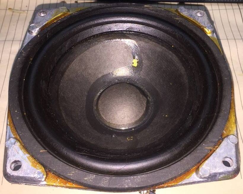

Последнее фото из поста #1 вводит в заблуждение маленьким куполком.

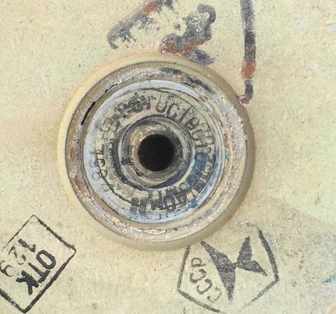

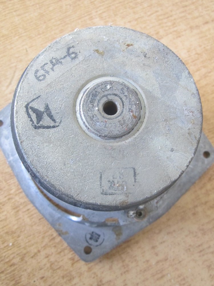

Кто расшифрует надпись?
Логотип БРЗ.
Рама, как для 6гд-6, не такая, 4 спицы.
Да и уши другие.
Параметры ТС выше, т.е. не гдс. Возможно 25гдн?

А диффузор какой по толщине и жесткости? Между 20ГДС и нч клонами главное отличие разница в диффузоре.

20 ГДС нет чтобы сравнить. По памяти не вспомню. ТС указывают, что вроде как НЧ)

Штамп поставлен два раза, оба в 1984-м. Чётко читается только 4 Ом, больше ничего не разобрать. Отбраковка с переназванием: случайно слепили не из того, из чего предполагалось, не прошёл по допускам? Видно, что между фланцем и керном приличная щель, заросшая ржавчиной (будет в зазоре, если на заклеите отверстие в керне на время всех манипуляций). Интересно, на сколько вырастет отдача, если продублировать нижний фланец пластиной 5 мм (с отверстием или без)...

Рамы могут отличаться. В Новосибирске выпускали 20ГДС на "резиновом ходу", почти неотличимый от 6ГД-6, но они были 8 Ом.
Отверстие в керне там глухое.
Пробовал раз добавлять толщину нижнего фланца, приставляя железо, результат если и был, то незначительный. На уровне погрешности измерений.
