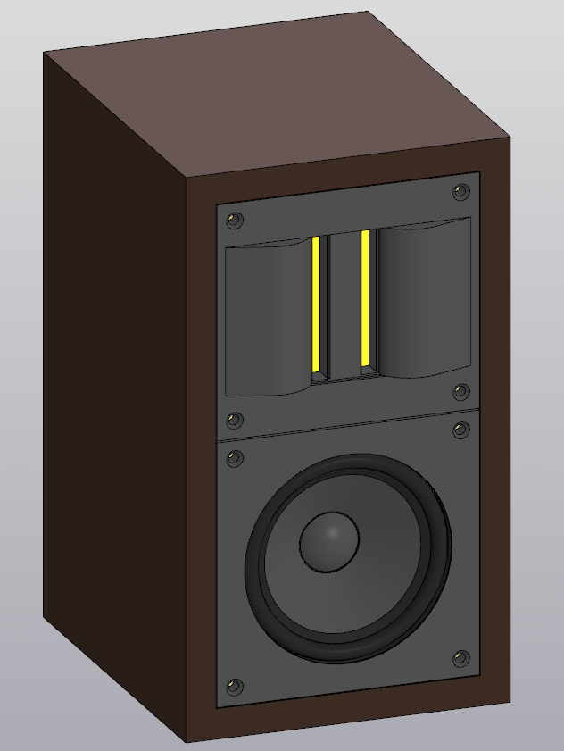

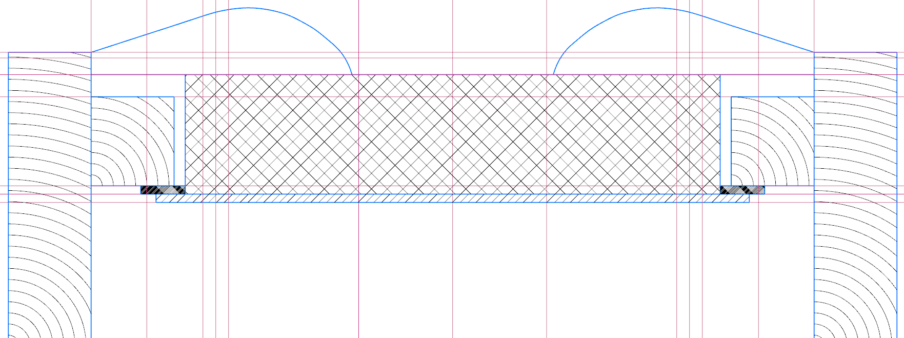

Виталий, таки, если не сложно, сделайте центральный рассеиватель с сечением в виде равностороннего треугольника. Интересен и такой вариант.
Хмм... а ведь можно просто сделать сменный и посмотреть как он будет работать и как без него будет.
Следует добавить, что те рупора в вертикальной плоскости ДН не расширяют, а за это и не любят упомянутые изодинамики.

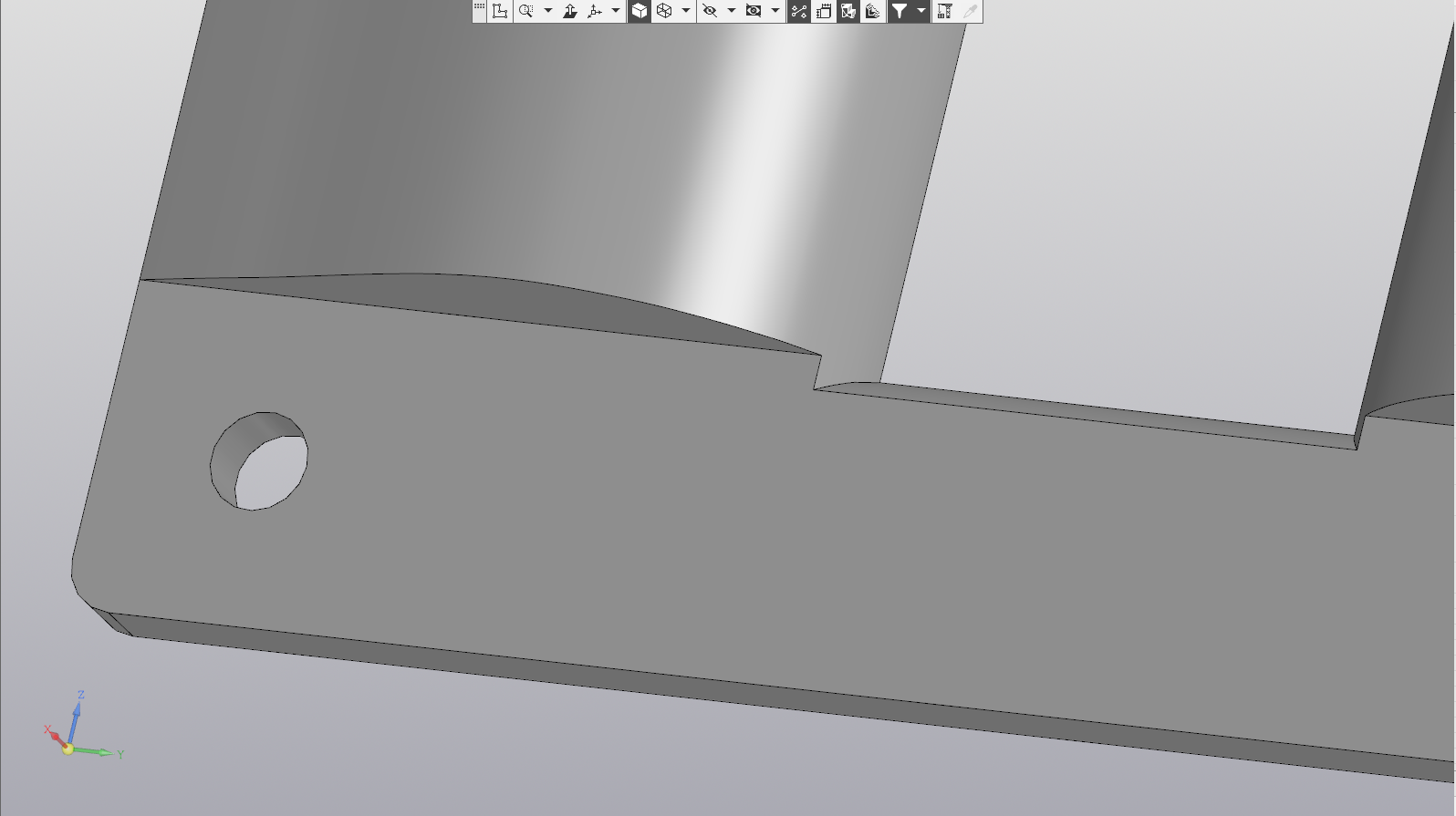

Тааак, а если ещё и в горизонте, по короткой стороне щелей не просто скругление запилить, а хоть ту же кривульку применить, что и по длинным сторонам?
Или особого смысла в этом нет?
Если не секрет, то какой ФВЧ будете применять с эти изопланаром?
А не знаю ещё. У меня немного отличаются динамики и ФВЧ для каждого будет свой. Точно в начале это будет DSP и, скорее всего, так оно и останется. Дело в том, что я планирую ещё и разные СЧ пробовать, соответственно для удобства настройки мне DSP проще использовать и отдельный усилок на каждый динамик.

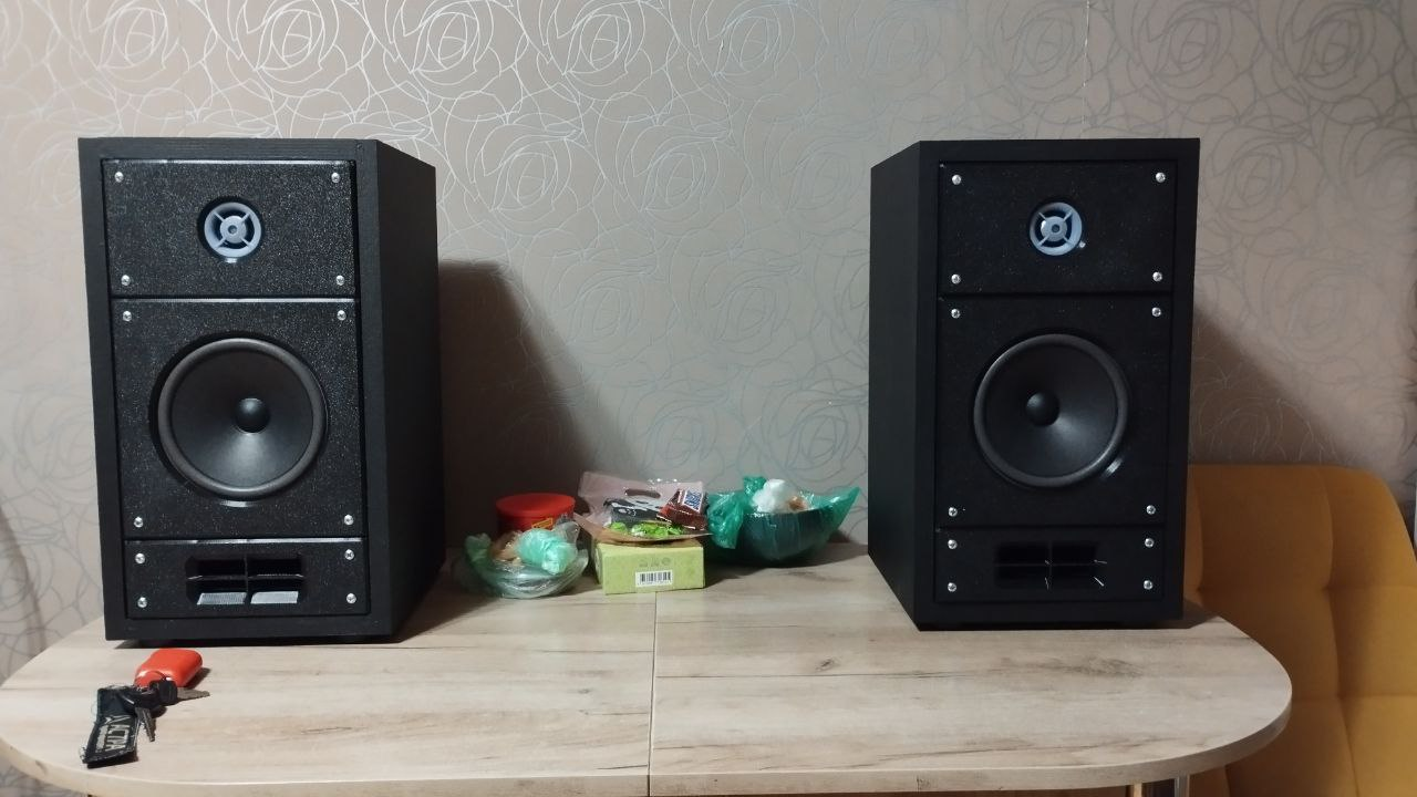

Есть мнение сильно пьяного 🍾🍷🎃🤢🤮🤣Распония: вот как Вы новые рупоры сделали (а ля 25АС-033), так и оставить. Я их дэсят лэт слуюшаль с фирмëными подставками для наклона ДН в сторону ушей слушателя.

Чтобы немного расширить горизонты ДН в вертикальной плоскости надо бы ставить секционированный рупор (пусть три секции)

Однако может какая-то иная форма тут должна быть?
Добавтл бы вертикальную пластину под углом в каждую щель излучателя.
Пластина из дюраля 2,5 мм, не доходящая 0,5 мм до мембраны.
Она сделает рупорисекционированныи в горизонтальной плоскости. И бонусом будет очень эффективным холодильником для мембраны в самом нагруженном по теплу месте.

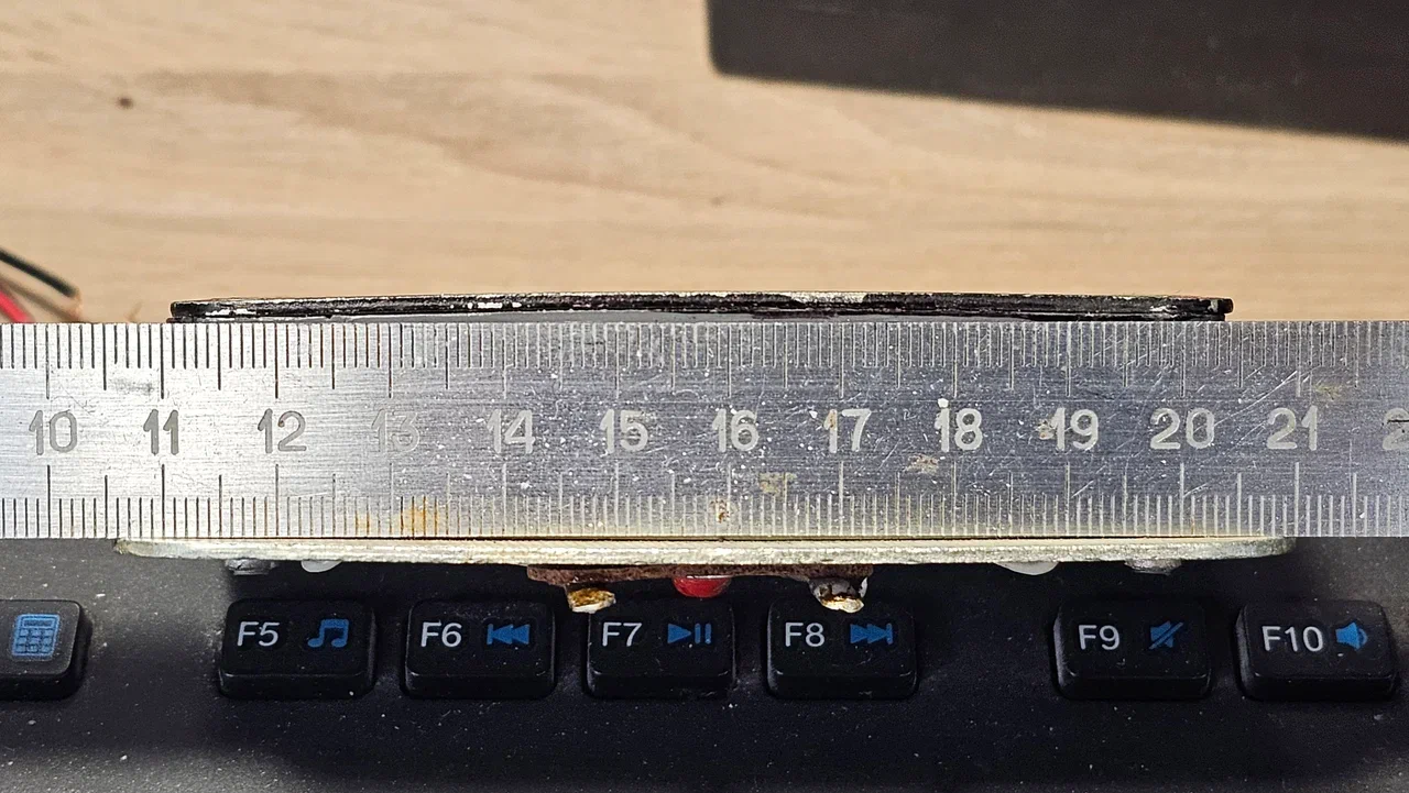

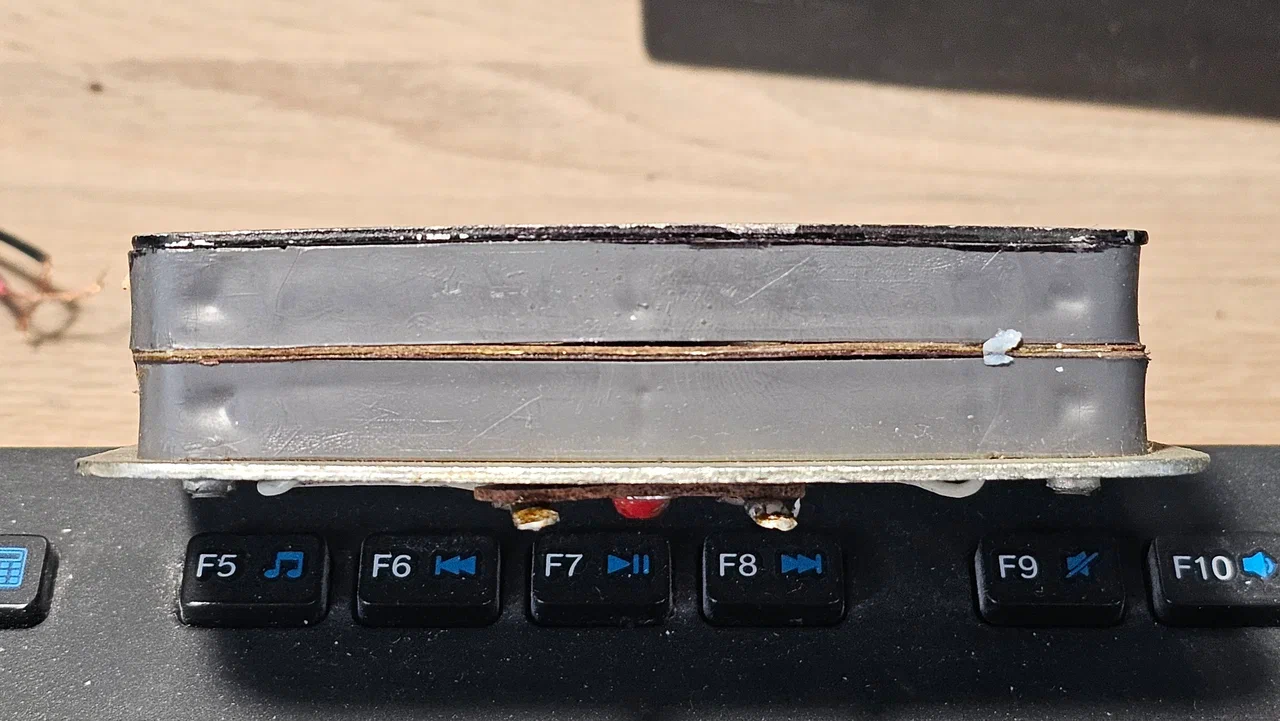

Обрисовывая имеющиеся 10ГИ, обратил внимание на их кривизну. Да да да... молодость и частое проведение дицкотек, свадеб на 25АС-027 похоже хорошо нагревали ВЧ, что их так повело.
Я вот чего подумал - а что если мне пластиковые эти части динамика тоже напечатать из PETG? Да, у него температура эксплуатации всего до 70°С, а при 80°С он уже начинает размягчаться, но дицкотеки я больше не планирую проводить -> нагрев если и будет, то может он уложится в эти 70°С? При этом динамик станет несколько ровнее, если это насколько-то важно... Наверное же магниты там как-то ближе друг к другу на целый миллиметр будут )))) А может и сами магниты то поменять на что-то другое и уже под другое корпуса переделать?

Есть мнение, что пластик сам себя кривил от времени. Сколько мощности надо было закачать в динамик, чтобы тепло пластик разъело. При токе один Ампер и сопротивлении 4 Ома получаем: P=I•I•R=1•1•4=4 Ватта, при двух Амперах будет уже 16 Ватт – мембрана лопнет быстрее. Помним, что тепло ещё идёт на нагрев стальных пластин, а они толщиной более миллиметра – выступают естественными радиаторами.

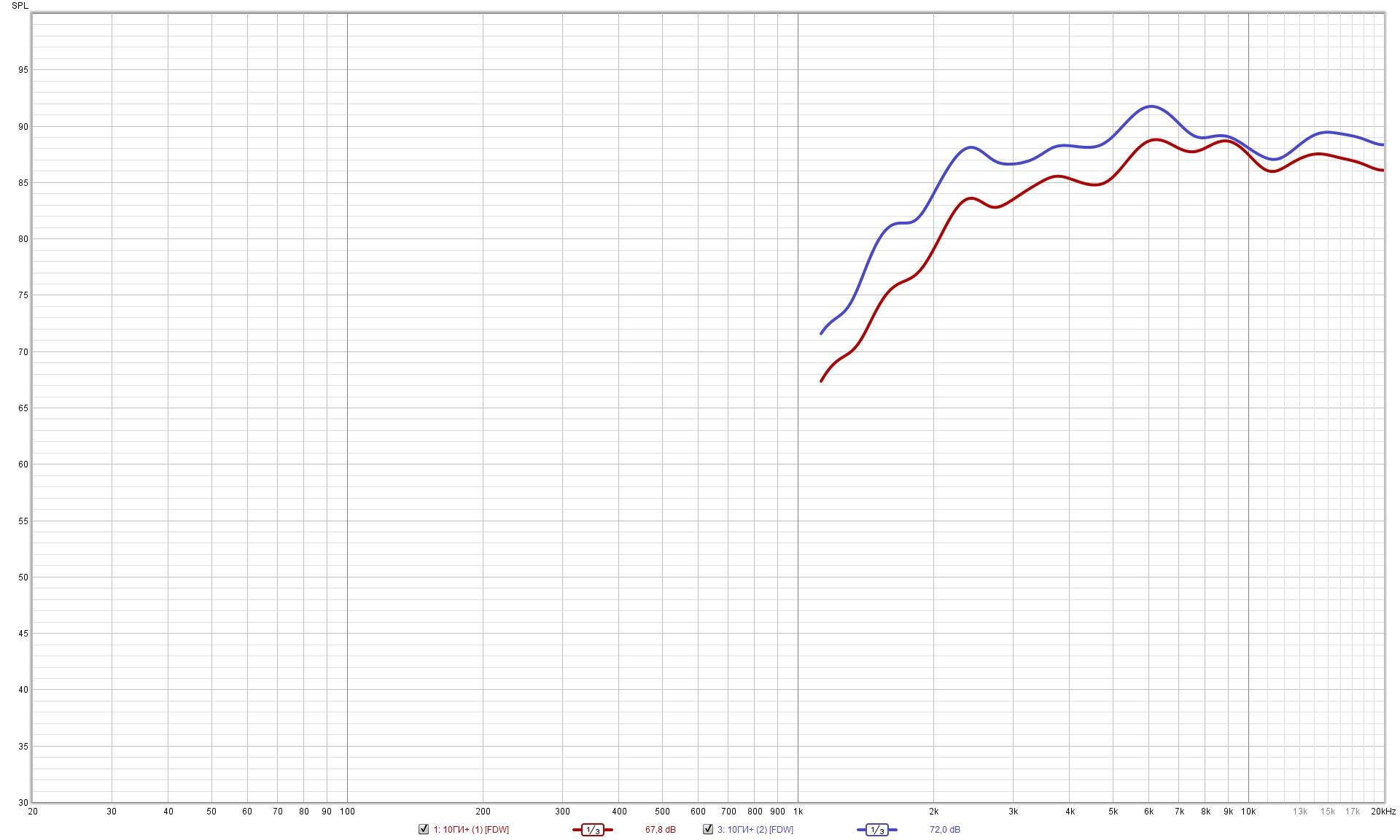

Дык там явно видно искривление передней пластины, т.е. сила пучения :) была такая, что 1.5 мм сталюку согнула... ну или она, сталюка, изначально была кривой и просто под неё подстроился пластик. В любом случае один из динамиков сильнее деформирован, чем другой, у деформированного и мембрана сильнее съёжилась, ну и на АЧХ у вспученного меньше отдача:
