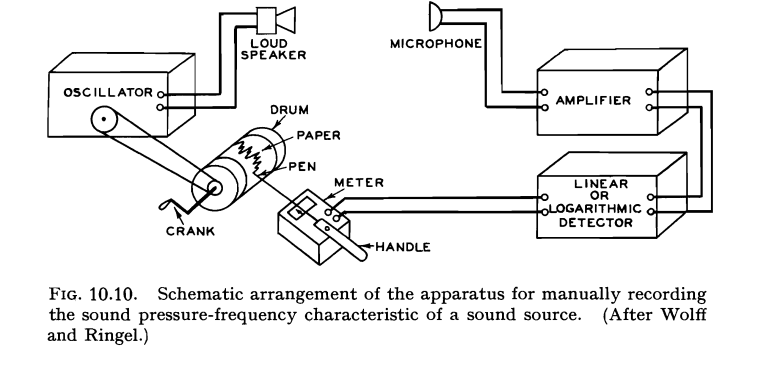

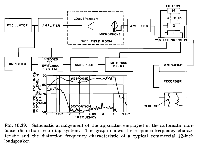

Harry F. Olson - Elements of Acoustical Engineering - Second Edition, 1957
А расчет акустического оформления динамика там вообще целый мрак: акустические гибкости, акустические массы и сопротивления потерь во всём что только есть.

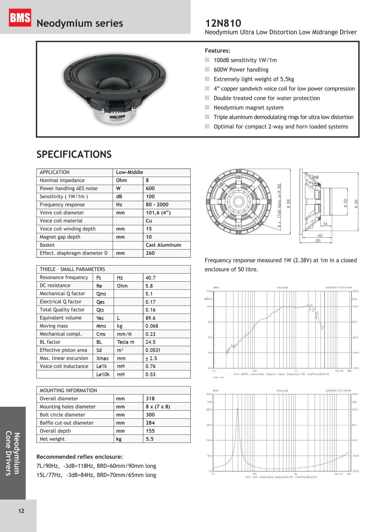

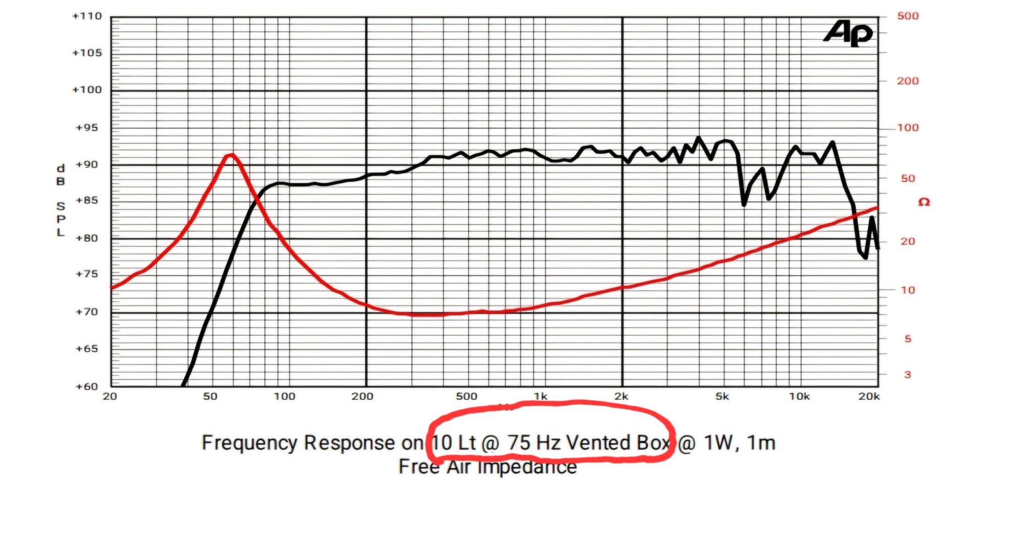

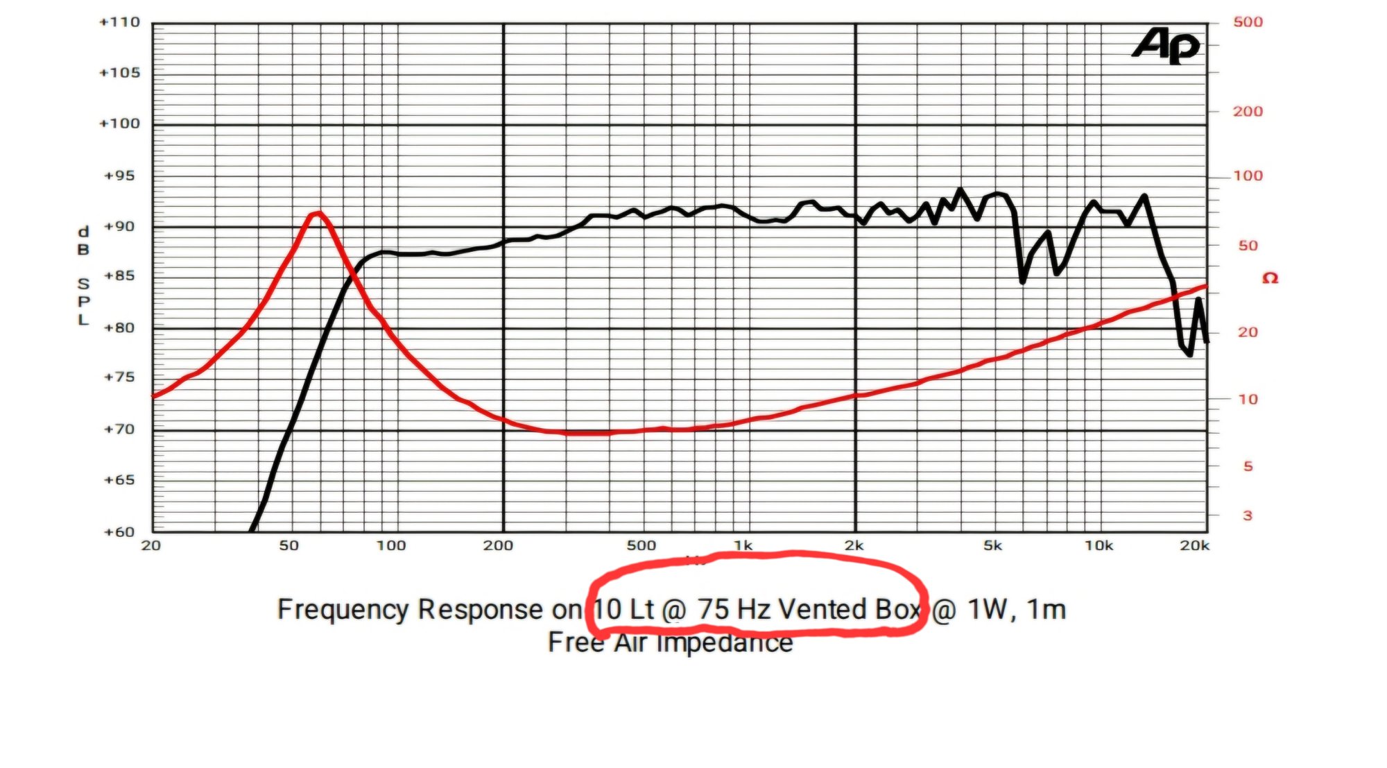

А если по делу то примерно так:
Я конечно понимаю, что шарага BMS еще не доросла до уровня AIE
Ребята молодые, только учатся, можно сказать еще делитанты.
Ребятишки представили АЧХ головки с полной добротность 0.16 в корпусе ЗЯ объемом 50л, то тут я реально дал маху на частоте 200Гц не -3дБ а целых -8дБ :)
fs 40Hz
Mms 68g
Qts 0.16
Vas 90L
Ну прям брат близнец, которого разлучили с "Быстрым и глубоким" в роддоме.
О каких вообще 80л ЗЯ идет речь?
