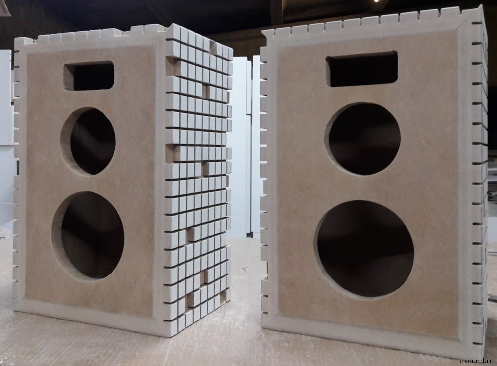

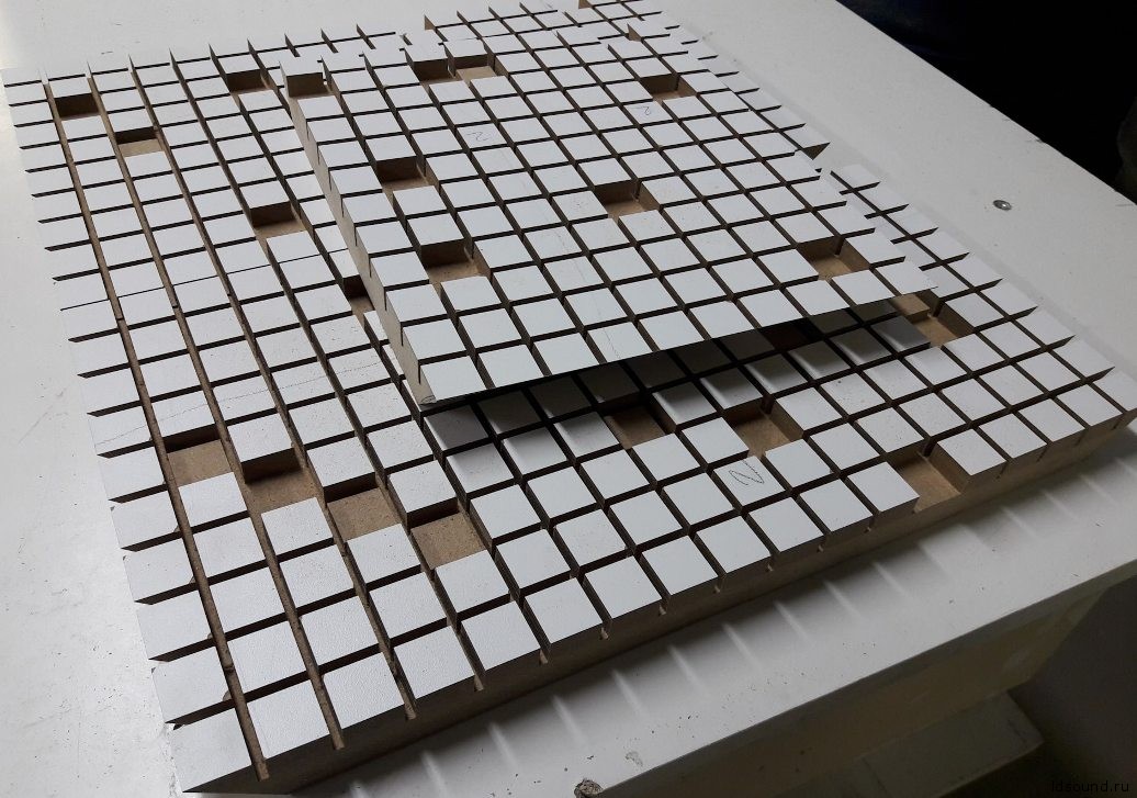

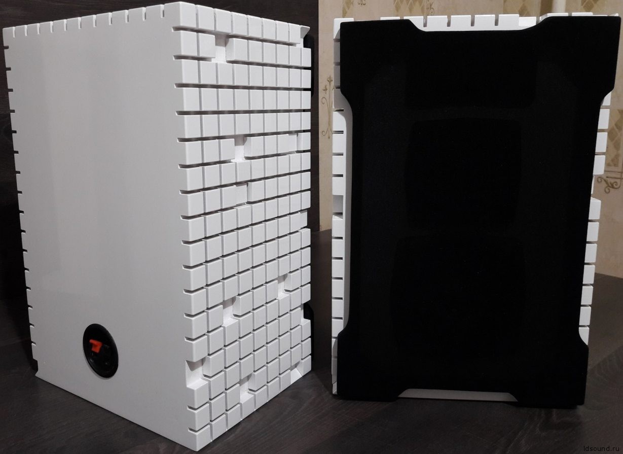

Привет всем! Решил показать вам как я переделал акустику 15 АС-109 “Вега” в очень странное и непонятное творение. Объясню вкратце весь смысл этой работы. Внутренний объем корпусов не менялся, расчет был сделан по старым корпусам. Суть всей идеи не какая-то начинка внутри, а в самой идеи дизайна, поэтому очень хотелось его осуществить в реальность!
Корпус был изготовлен из MDF толщиной 22 мм. Пиксели вырезаны на ЧПУ (получилось не совсем то, что хотел я изначально). Раскрой панелей сделал под 45º. Стенки корпуса склеен на момент ПВА. Внешне корпус покрыт полиэфирным грунтом и окрашен акриловой эмалью. Корпус стал более глухим по сравнению с заводским толщиной 10 мм. Грили были придуманы спонтанно. Играют от усилителя Радиотехника У-101 стерео.
